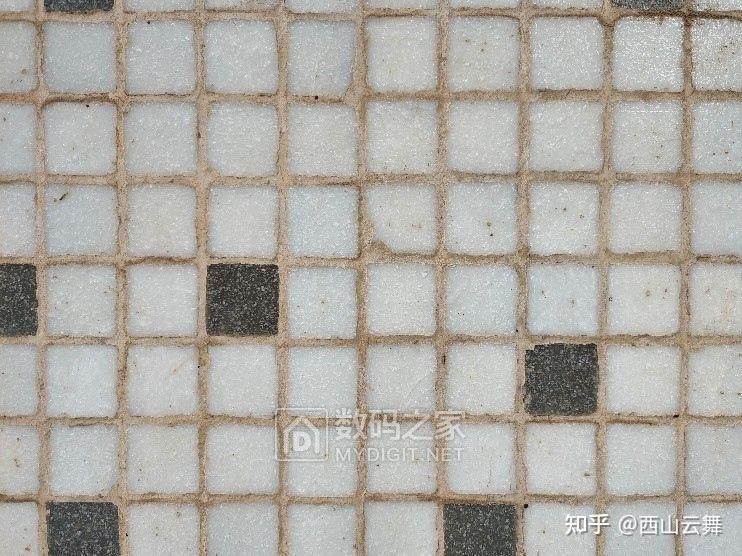

在广东,每1平方的储藏室,使用压缩机除湿机比半导体除湿机,每年能节约大约4-5度电;密封门窗能带来极大的经济效益;墙内或外贴玻化砖装饰可阻截大部分水蒸气,但专门做水蒸气阻隔在经济上不划算;及时关门的日常进出不会有明显影响。

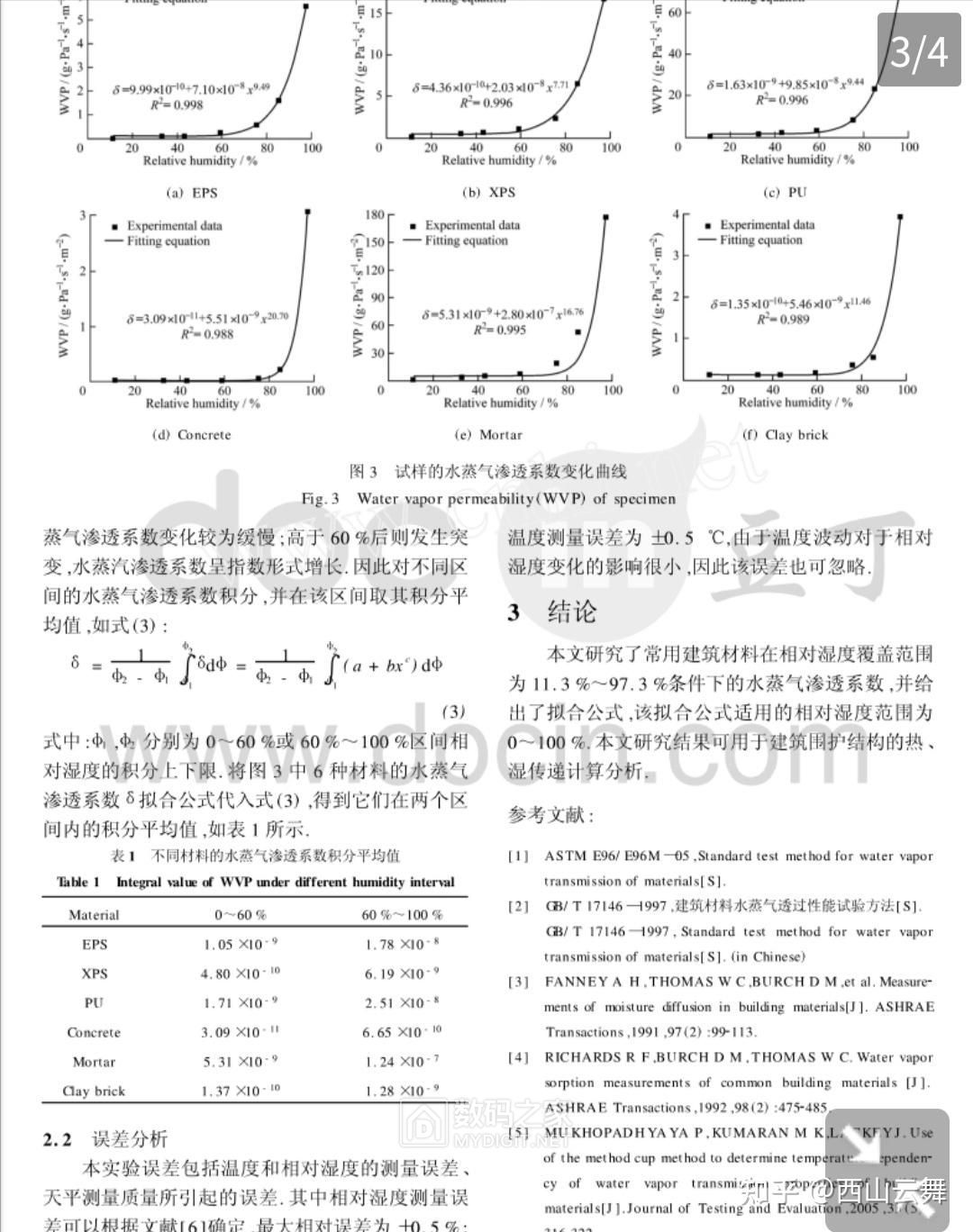

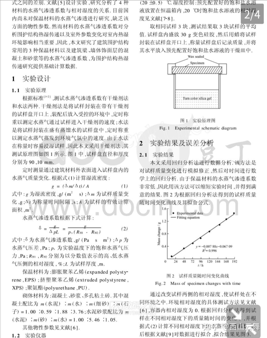

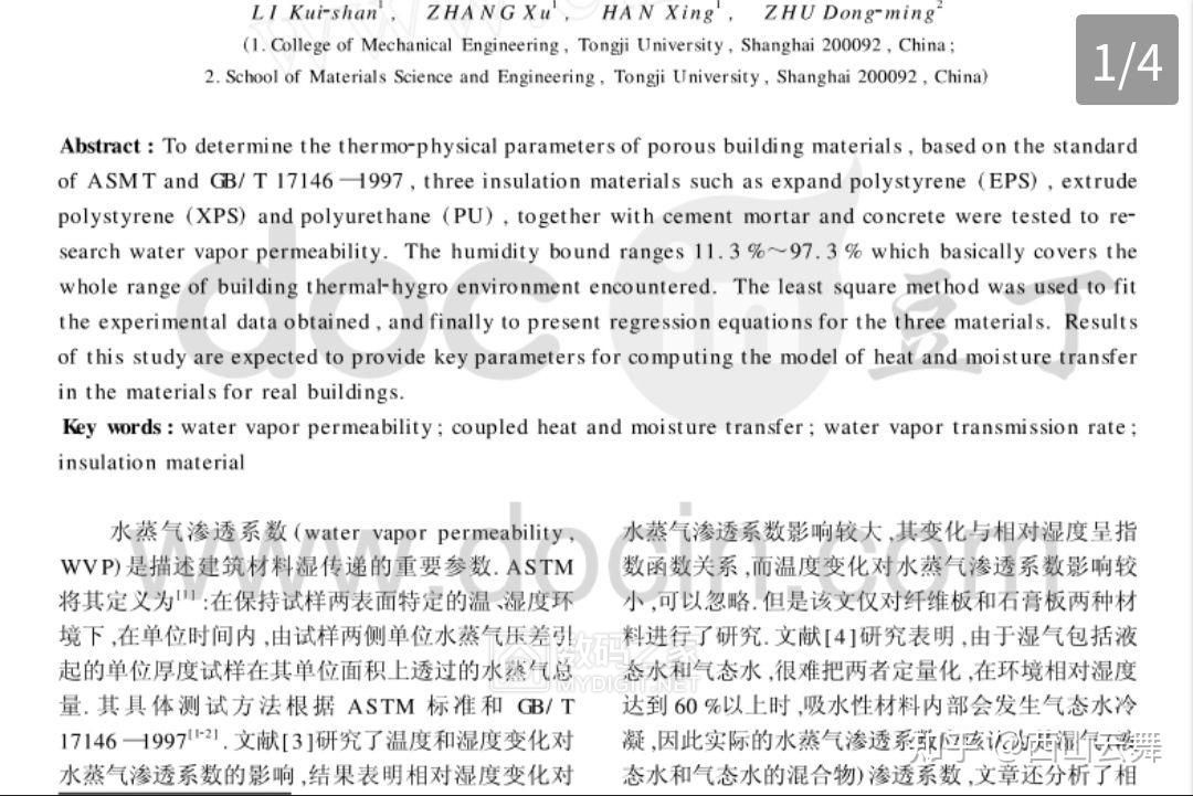

找到一篇相关论文

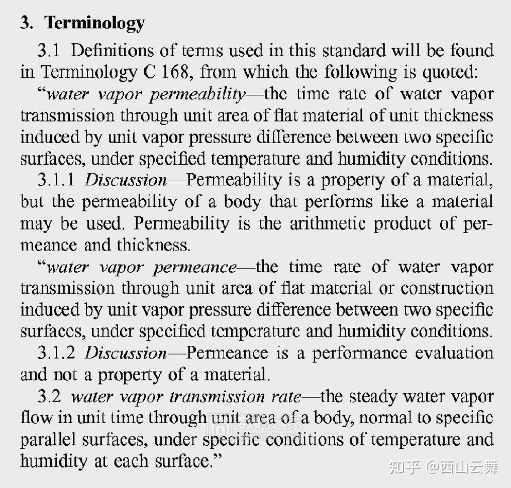

读了一下,该文献公式2有误,中间多项式的试样厚度“L”应该在分子,右边多项式直接漏了一个“L”。作者概念不清,混淆了“水蒸气透过率(WVT)”和“水蒸气渗透率(WVP)”,此处两者差别在于:WVP*试样厚度(0.01米)=WVT。
6个曲线图,上面一行从左到右是EPS、XPS、PU三种保温材料;下面一行,从左到右是混凝土、水泥砂浆、粘土砖。图表纵坐标其实是“WVT”而非“WVP”,两者差别在于:以至于纵坐标与公式的数量级和单位都对不上,但数值却是没问题的。
ASTM E96-2000材料的水蒸气渗透性标准试验方法(英文)​wk.baidu.com/view/27b17f3231b765ce050814ee?pcf=2&bfetype=new&zdm_ss=Android_2730526809_&send_by=2730526809&from=other&invite_code=zdm3mbvzk9inv
对“WVP”与“WVT”的定义,吐槽一下,中国的论文真是水得可以。
还好该论文其他部分似乎没有硬伤,研究表明当外界湿度超过60%以后,由于材料内部出现冷凝水,水蒸气透过率会大幅上升。操作条件是保持室内相对湿度平均80%。按文献所列公式计算:
计算夏季30℃,外界100%相对湿度时水蒸气渗透率:
混凝土楼板:165mg/(平方米·小时)
180粘土砖:93mg/(平方米·小时)
春季回南天25℃,外界100%相对湿度时水蒸气渗透率:
混凝土楼板:123mg/(平方米·小时)
180粘土砖:69mg/(平方米·小时)
计算条件:储藏室混凝土楼层板厚100mm,22.3平方米,天花板上表面有不透水瓷砖,等效为3平方米;地板底面为下层单车房空间,由于墙体的缓冲作用巨大,湿度按90%计算,此情况下混凝土材料水蒸气透过率大概是100%湿度的1/10,等效为3平方米。一共等效6平方米100mm混凝土。
180砂浆粘土砖外墙30.2平方米,水泥砂浆砖缝10mm,外侧覆盖有不透水的玻璃马赛克,等效面积约137平方米180粘土砖;120砂浆粘土砖外墙18.5平方米,等效面积约294平方米180粘土砖。一共等效431平方米180粘土砖。

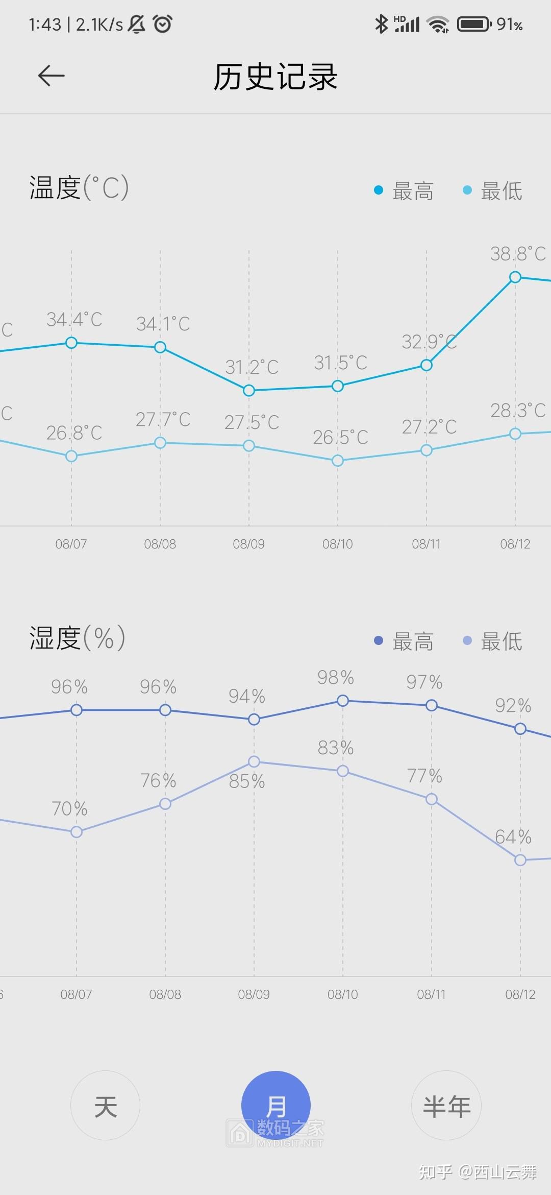

夏季的晚上平均湿度多数介于85%~95%之间长达10小时。
按90%湿度计算,计算30℃时水蒸气渗透率:
10cm混凝土楼板:9.7mg/(平方米·小时)
180粘土砖:14.0mg/(平方米·小时)
估计一个晚上水蒸气透过量约60g。而白天基本处于平衡状态,墙体缓冲作用消失。

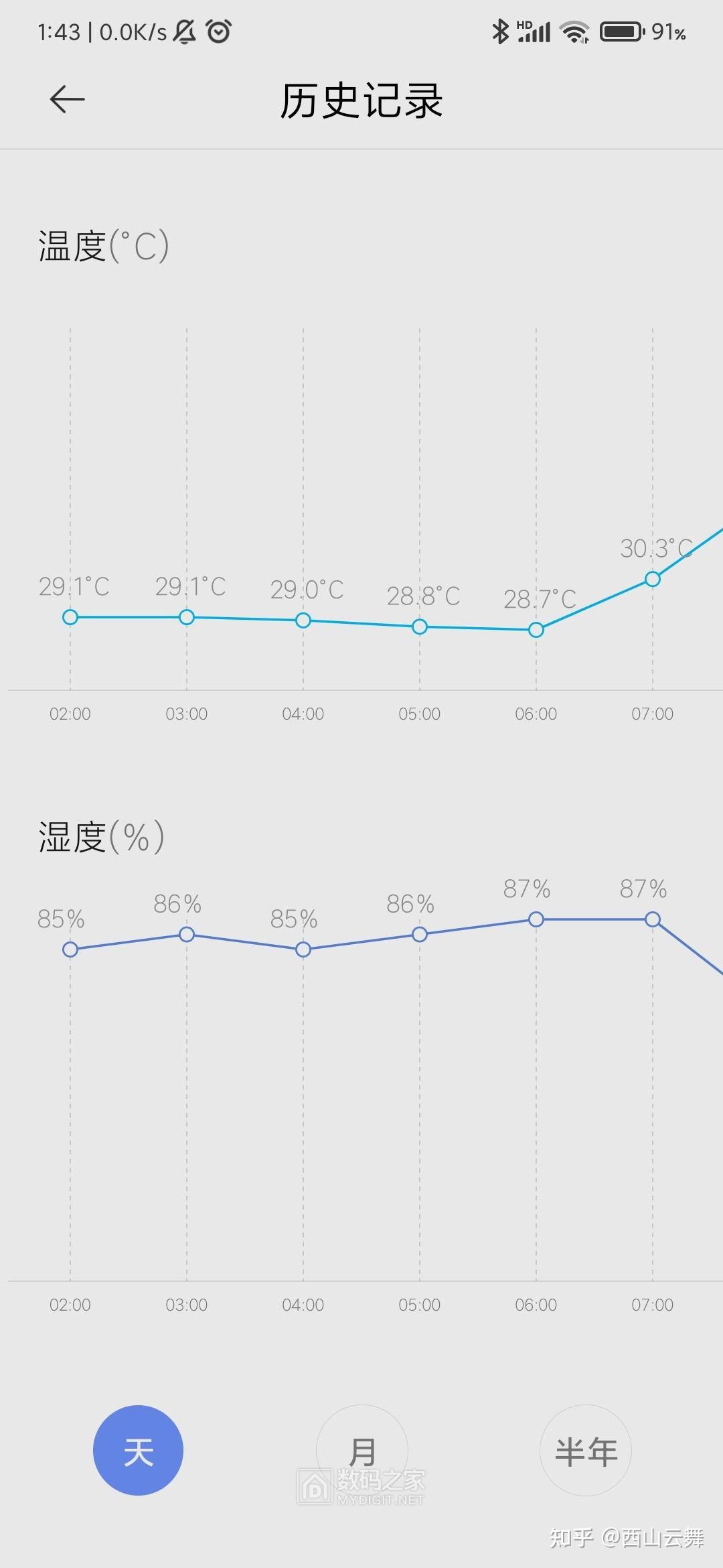

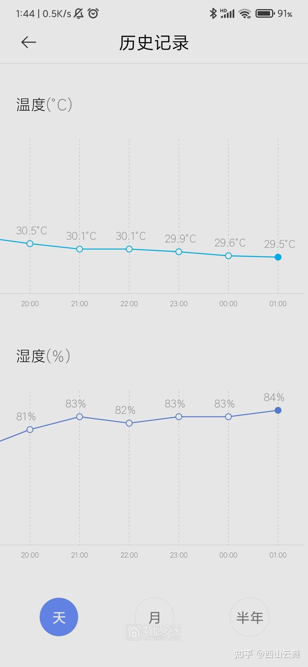

门窗泄露

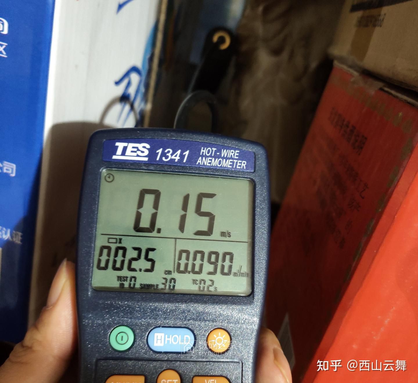

实测两个铝合金平开窗,都在两扇窗中间接缝最下方轨道空隙处漏风。平均大约一小时有0.5立方米左右。
如果外界相对湿度100%,约带来2g/小时的湿负荷。估计夏天平均一天有40g。
另外每次进入开门,估计有2个立方米的空气交换,约带来2g水。
结果与对策
上述的计算可以解释,从7月4日到8月13日,一共40天中,晚上高湿度时段渗入的水有2400g;有24天下雨,以一场雨高湿状态2小时估计,渗入的水960g;漏风渗入的水分1600g,开门约20g水。
一共4980g,是比实测值4802g多,估计是有一周晚上湿度没达到90%导致的。

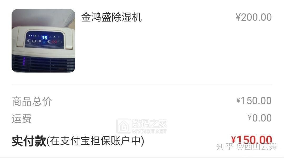

赶紧闲鱼又淘了一台金鸿盛,150元自提,半导体价格买了个压缩机除湿机,两年回本,回头再改电源。
