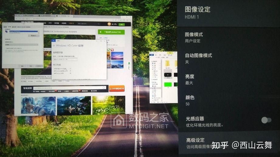

首先大法图像设定项目相当的多。

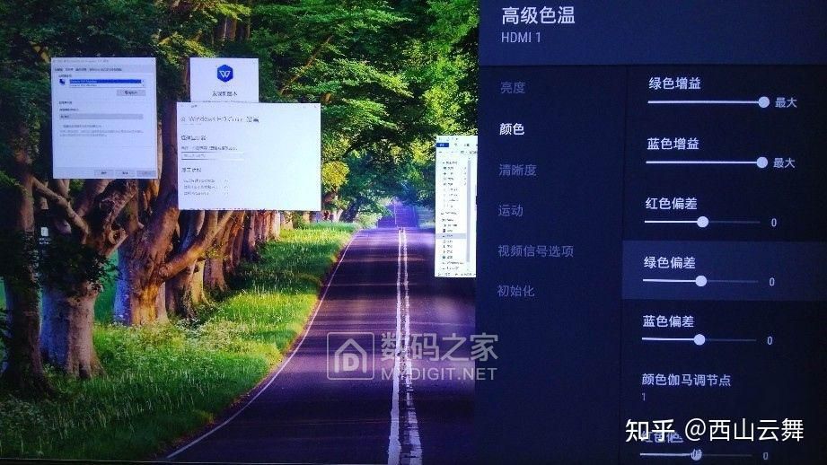

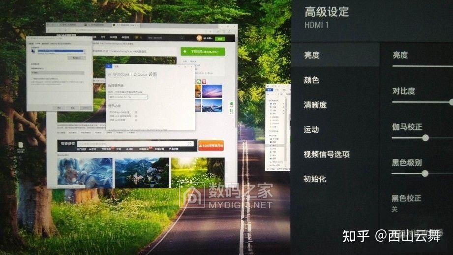

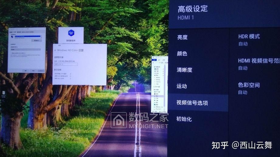

高级设定来一波。
高级设定里面还有高级设定,吐血。
HDR和色彩空间设置。

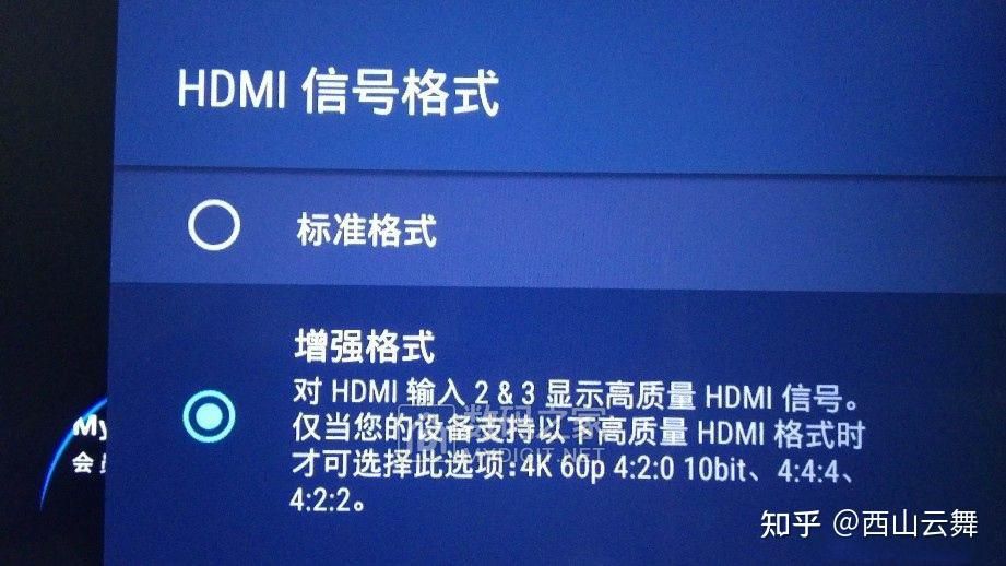

增强HDMI

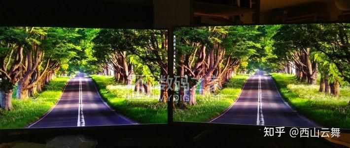

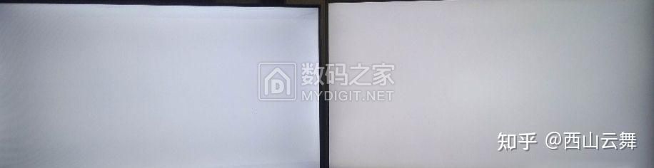

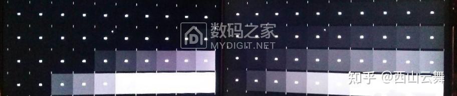

下面是两台电视摆在一起,拍照都是用小米mix,手动模式,白平衡阴天模式,照片与肉眼所见最接近。两台电视的亮度都调到最大,大法的色温调为中性,黑色级别50,对比度100,HDR关闭(打开后亮度会上升);小米设显示器模式,除了亮度什么都不可调。

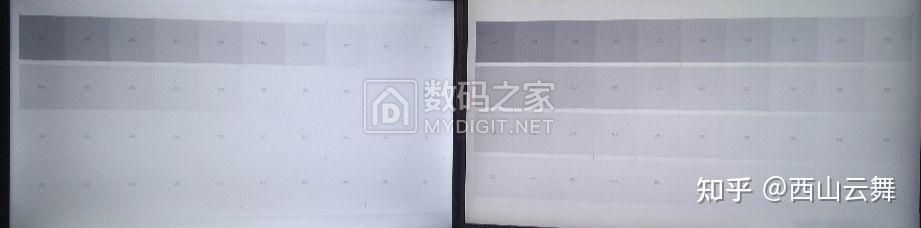

大法所有白色方块都可辨认,小米从93.73%明度开始无法分辨。
大法所有黑色方块都可辨认,小米从6.27%明度开始无法分辨。

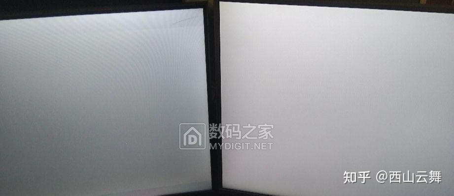

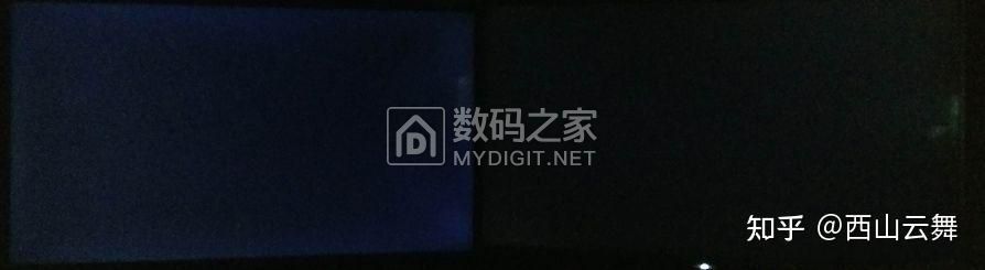

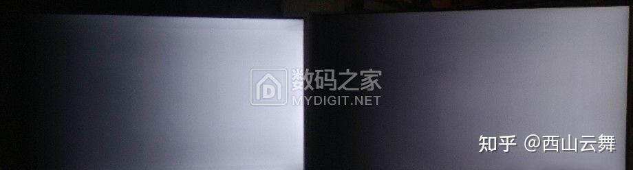

大法的漏光比小米好一些,但都比较明显,肉眼看比照片上更明显,MIX的夜摄真的差。屏幕右侧斑纹是反射晚上的窗子,不是漏光。

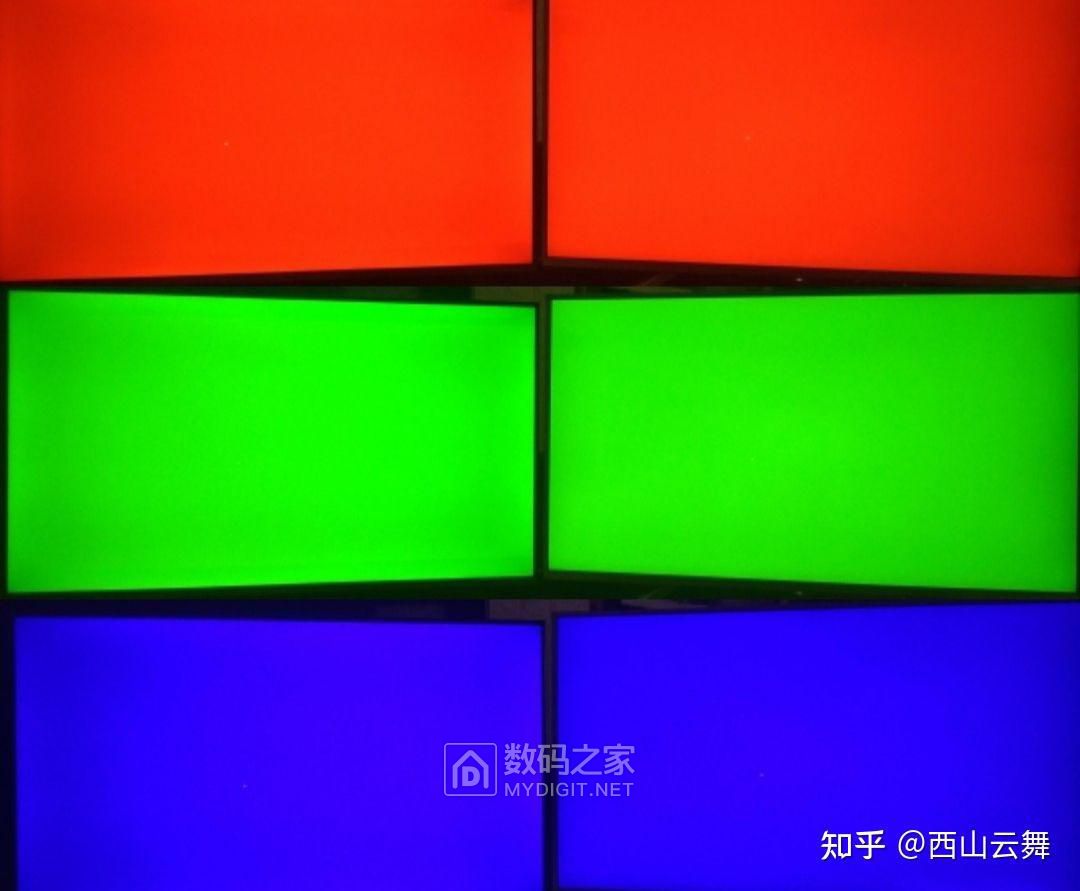

颜色没什么好比的,因为是屏幕克隆,都工作在sRGB空间,大法的广色域发挥不出来,没太大差异。就看个均匀度吧。

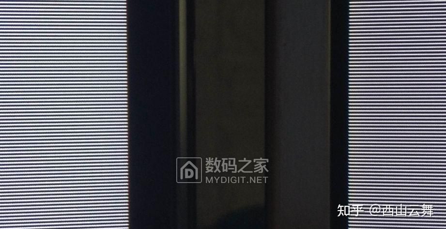

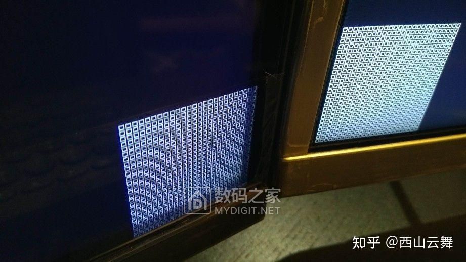

显示水平光栅的时候有一个奇怪的现象,小米的屏幕出现了水波纹。随着观看位置不同会游走。
走近从斜上方看整个屏幕都是。确定并不是手机拍出来的摩尔纹,估计是面板玻璃厚度产生的干涉现象。右边的大法没有。
就是这样的横光栅,一个像素宽。

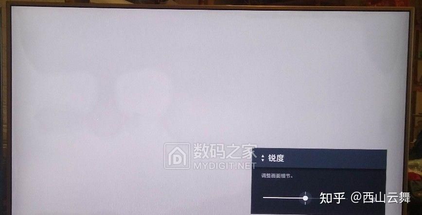

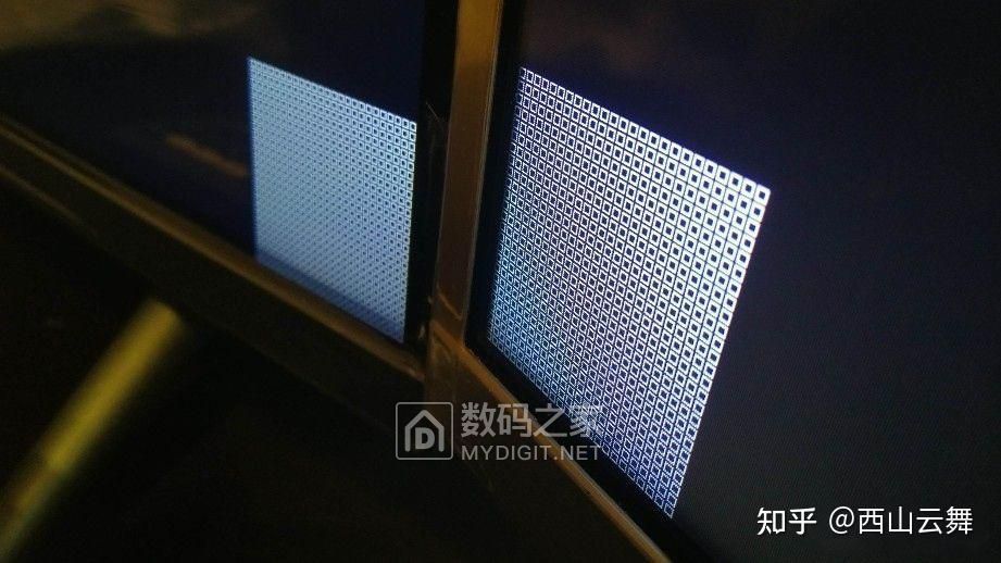

但是显示竖光栅的时候。轮到大法出现一些奇怪的纹理,锐度调到49的时候会基本消失。并且在场景转化的时候会产生一些奇怪的闪动,看着像图像处理算法带来的bug。大法的图像处理功能太多了,我能关都关了,但刚上手,调节菜单也是叠床架屋,不知道是不是还有什么隐藏的功能没有关导致这些问题。估计专用的显示器不会有这些问题。好消息是有bug的极端场景在正常的使用中几乎不可能遇到。

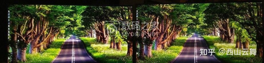

肉眼所见大法的灰度过度比小米好太多了。两者都会有条带,不过8bit信号限制了大法。以后有机会测试一下10bit
4k的图片,看上去小米的图像很有活力,但是暗部和高光细节都有所舍弃。大法的图像看上去更有真实感。

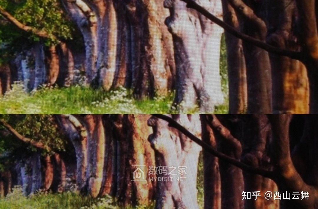

暗部细节,应该不用标明,都看得出谁是谁。
高光细节,大法被摩尔纹干扰了,实际细节丰富些。

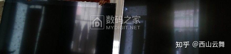

两者屏幕都是轻微雾面,屏幕反光,索尼控制得较好。

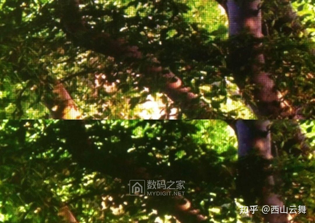

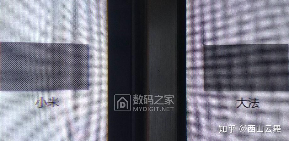

然后看看小米的网纹,在小米之家看过,其他4k型号没有网纹,但做显示器又太大了。
