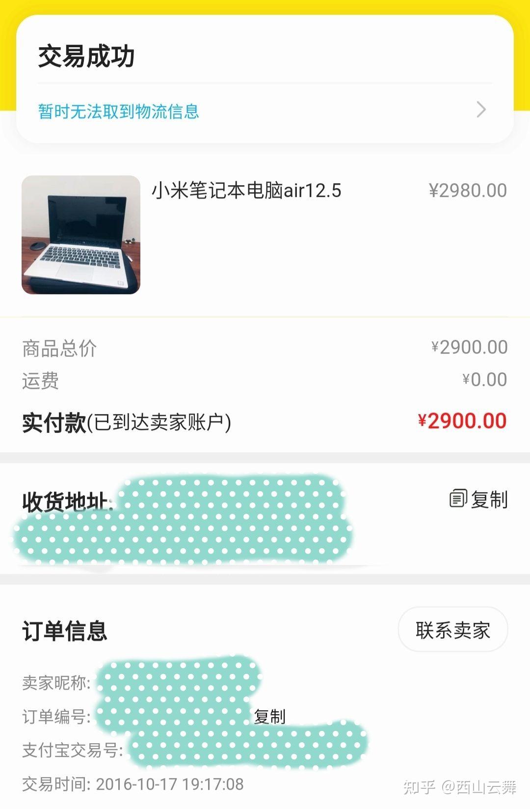

我的小米Air12.5笔记本的最早的版本,版本号是13135,128G固态硬盘,4G内存。2016年10月17日购于咸鱼。
在自己手上用了几年,感觉硬盘容量不够了,又咸鱼了一个512G的intel固态盘替换旧盘,旧盘卖掉。然后面临一个问题,怎么把旧硬盘的正版win10转移到新硬盘。我对win10和EFI启动并不熟悉,网上的教程默认有一定基础,只能摸索前进。

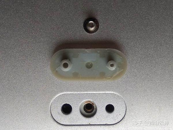

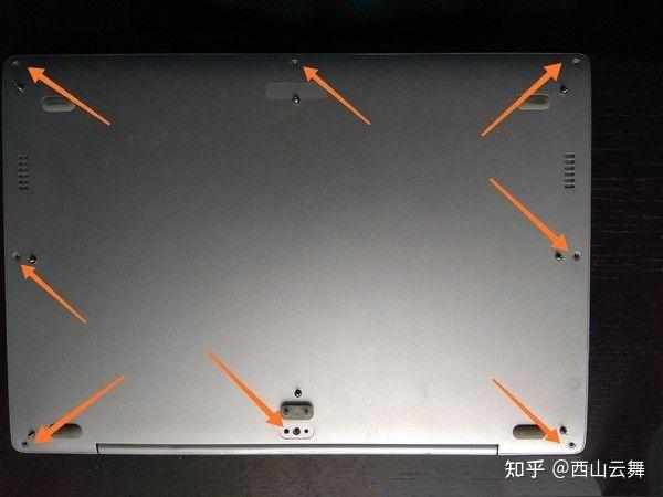

第二步是拆开后盖。旋开8颗螺丝,其中一颗藏在脚垫内。
注意脚垫的插销一大一小,装回去的时候不要装反了。

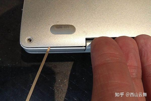

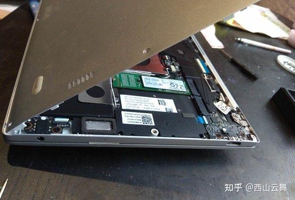

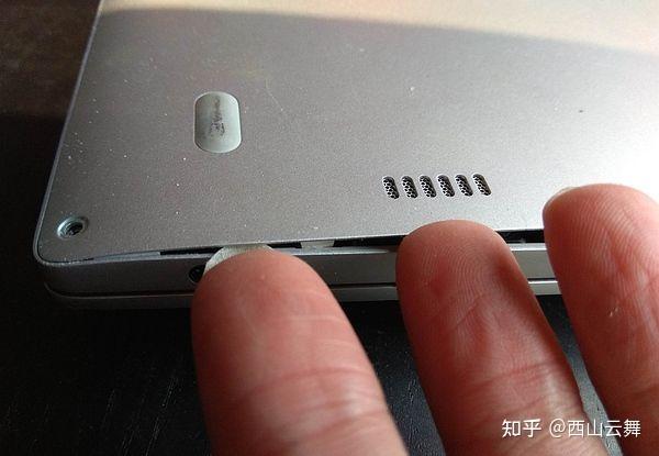

然后从转轴处用指甲挑起底盖,然后插入牙签防止回弹。然后是转轴另一边。
然后指甲沿着侧边往前划开卡口,一边插牙签防止回弹。划到下图的位置即可停下,到另一侧边。

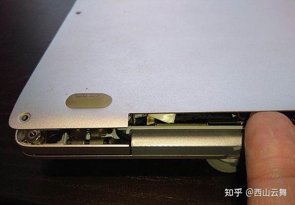

然后就从转轴处掀开底盖。
掀到下图的角度,就可以轻轻向上拿掉底盖了。

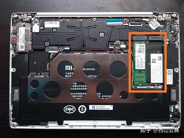

然后就看到机器内部。

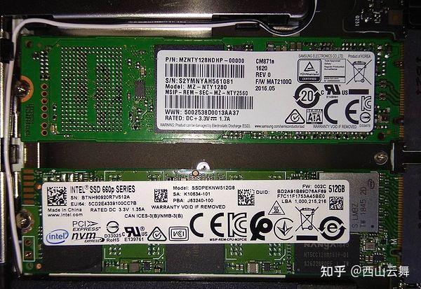

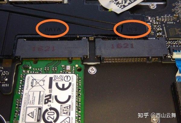

看看两个硬盘位有啥不同,虽然两个都是M2口,但左边那个原装硬盘刻了SATA字样,右边那个刻了PCIE。关于M2口,这里有详细介绍。小米的SSD尺寸规格是2280,别买错了。

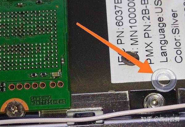

拧开空硬盘位的螺丝,注意有一颗塑料介子,保存好,等下要装到另一个硬盘位。
把新硬盘装在更快的右边硬盘位,拧上螺丝(不需要塑料介子)。

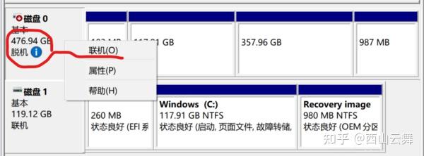

翻转电脑,放在不导电表面上,例如干净的木桌子。启动电脑进入系统,右键点“此电脑”,右键菜单选“管理”,打开“计算机管理”对话框,左侧点击“磁盘管理”。看看新装的硬盘是否脱机,如果是,则右键点脱机的硬盘,选"联机“。

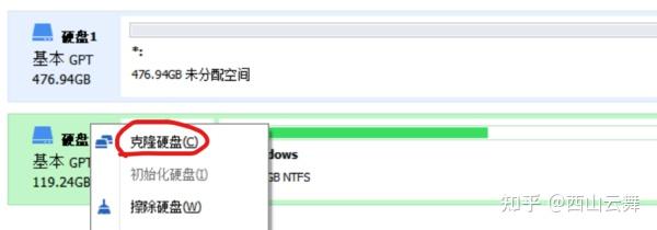

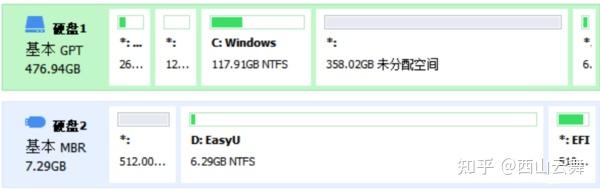

然后打开分区助手,在原硬盘上点右键,选择”克隆硬盘“。

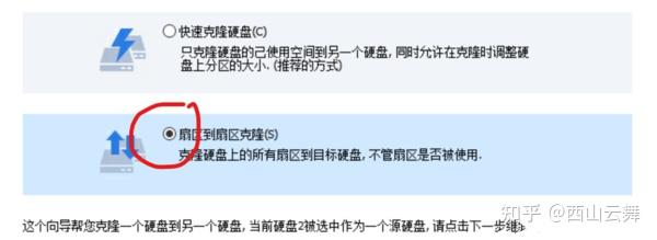

然后选”扇区到扇区克隆”。
克隆完成后,用分区助手把新盘900M的回复用隐藏分区移动到硬盘后端,把剩下的空间新建分区作为D盘。其他不要动,一动了新盘就无法启动。移动的时候在新旧硬盘的系统里进行都可以。

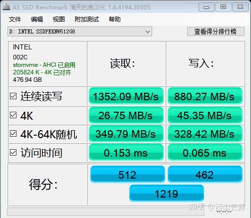

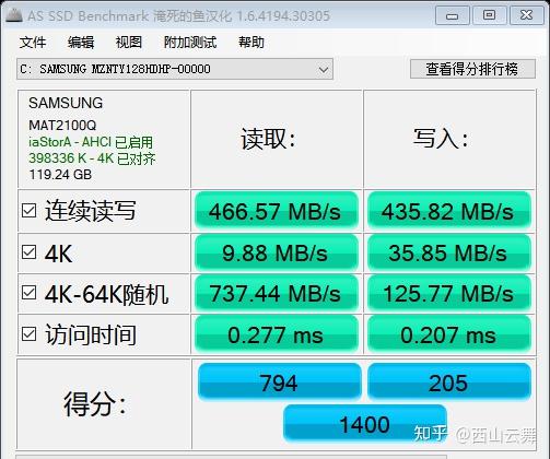

测试一下两个不同接口硬盘的速度。下图是原机的128G三星走SATA通道。4K-64K随机读取数据有误,发现的时候已经拆盘了,就不更新了。
下图是512G的英特尔走PCIE通道。快了很多。不过在日常使用两者都是秒开应用,没有感觉到太大差别。开关机时间没测。
