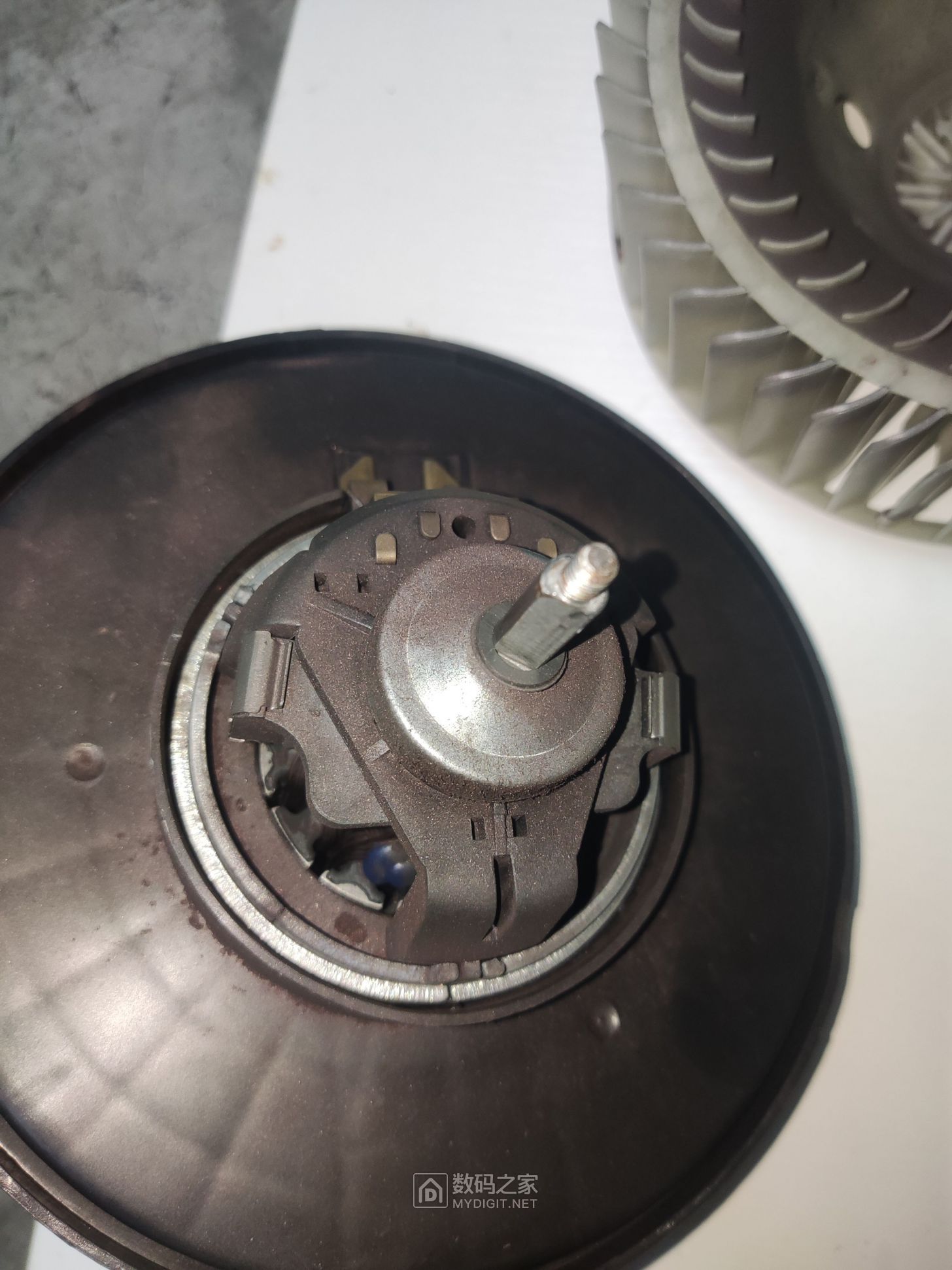

比亚迪唐感觉鼓风机噪声大,拆掉鼓风机用手转感觉比较涩,松手之后很快就停了,可能轴套缺少润滑了
鼓风机是SIMCO南京胜捷电机制造有限公司产的,型号SJZF8011-21,12V 2850r/min 23A,比亚迪部件号是BYDS6DM-8112010
想拆开,但拆掉风轮之后,感觉有几个地方拆不动了,最终折腾好久,终于把电机拆出来了。但电机前后盖都不好拆,只能把轴套加了点油,电刷打磨下,声音稍微小点
拆到这里还算顺利,想继续拆感觉比较难
电机两根铜片和有卡脚卡壳子上,比较深,用螺丝刀弄个弯钩使劲顶能顶一点回去把两根铜片退出去
然后电机有三个卡扣脚固定到铁底座上,用平口螺丝刀翘,但把塑料都翘弯了铁也不动
电机的是塞进塑料壳里的,两个铜片退出之后,使劲拽能拽出来,或者拆开给电机散热的通风管从下面撬

 楼主| 发表于 2024-11-30 13:26:24 | 显示全部楼层
silverliu 发表于 2024-11-30 12:53
可以考虑把家里的抽油烟机 拆一遍,
然后再来研究这玩意儿,
原理是类似,不过主要问题是图上那几个卡扣不知道怎么拆

您在现场,  您手头有实物,  热风枪吹,
大不了  环氧树脂 AB 胶 再粘回去.......

发表于 2024-11-30 14:19:42 来自手机浏览器 | 显示全部楼层
能看见轴承不,能看见直接针管打油进去。就别拆了。
 楼主| 发表于 2024-11-30 14:25:36 | 显示全部楼层
上面的轴套能看见了,底下那个还看不到
发表于 2024-11-30 14:34:09 | 显示全部楼层
白色的是毛毡?直接上点油得了
 楼主| 发表于 2024-11-30 14:43:05 | 显示全部楼层
douzi707 发表于 2024-11-30 14:34
白色的是毛毡?直接上点油得了
是毛毡,但只有上面这个能看到,下面里面还看不到。
如果直接往里面盲喷除锈剂又怕把碳刷的灰尘给弄进去
发表于 2024-11-30 14:50:59 来自手机浏览器 | 显示全部楼层
我觉得可以不用拆开,直接上点油就行了
发表于 2024-11-30 15:02:18 | 显示全部楼层
如果直接往里面盲喷除锈剂又怕把碳刷的灰尘给弄进去 ...
别喷除锈剂或者WD,直接把机油滴答毛毡上,里面是轴套,自己会润进去的

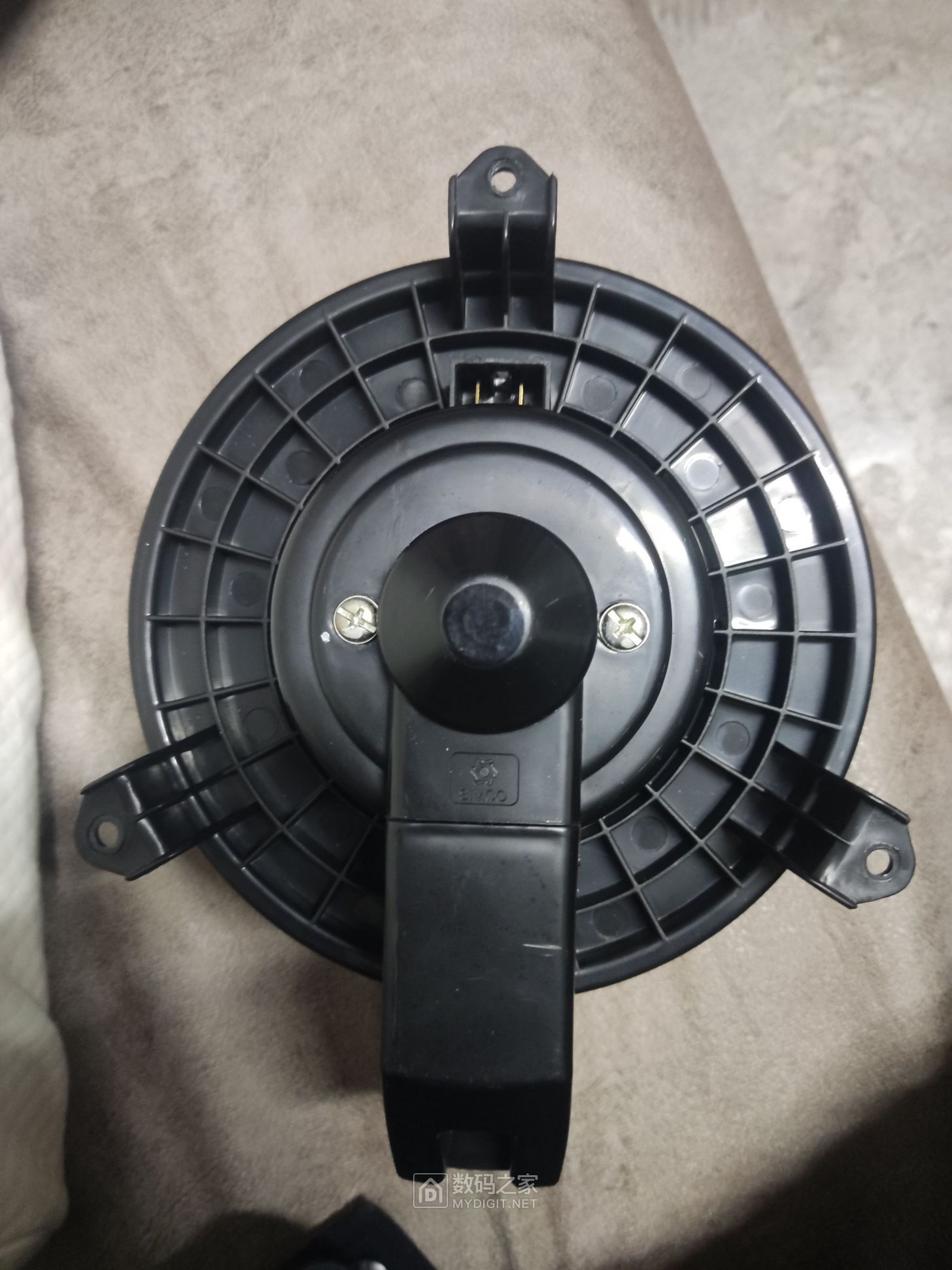

发表于 2024-11-30 19:22:10 | 显示全部楼层
这两颗螺丝看过吗?
发表于 2024-11-30 19:28:53 | 显示全部楼层
这两个卡片拆开看过吗?哦,这个看过了。
 楼主| 发表于 2024-12-1 01:05:40 | 显示全部楼层
总算拆下电机能看到另一个轴套了
看碳刷表面有凹凸不平,很奇怪,需要打磨吗?
发表于 2024-12-2 09:50:27 | 显示全部楼层
我去  这怎么还是含油轴套的结构呢。一直以为是轴承。多加点缝纫机油

 楼主| 发表于 2024-12-3 00:04:02 | 显示全部楼层
nvy 发表于 2024-12-2 10:03
风噪,上油也没多大用
上完油,电刷打磨了下,感觉噪声稍微小了点
 楼主| 发表于 2024-12-3 00:07:04 | 显示全部楼层
是啊没想到用最便宜的轴套的有刷的,看有些车上用的无刷轴承的应该比这种好,但买车的时候不拆也不知道
这电机前后盖都不好拆,不知道有什么样的专用工具能拆的,只能用砂纸伸进去打磨下电刷
