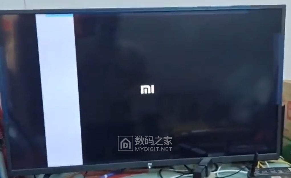

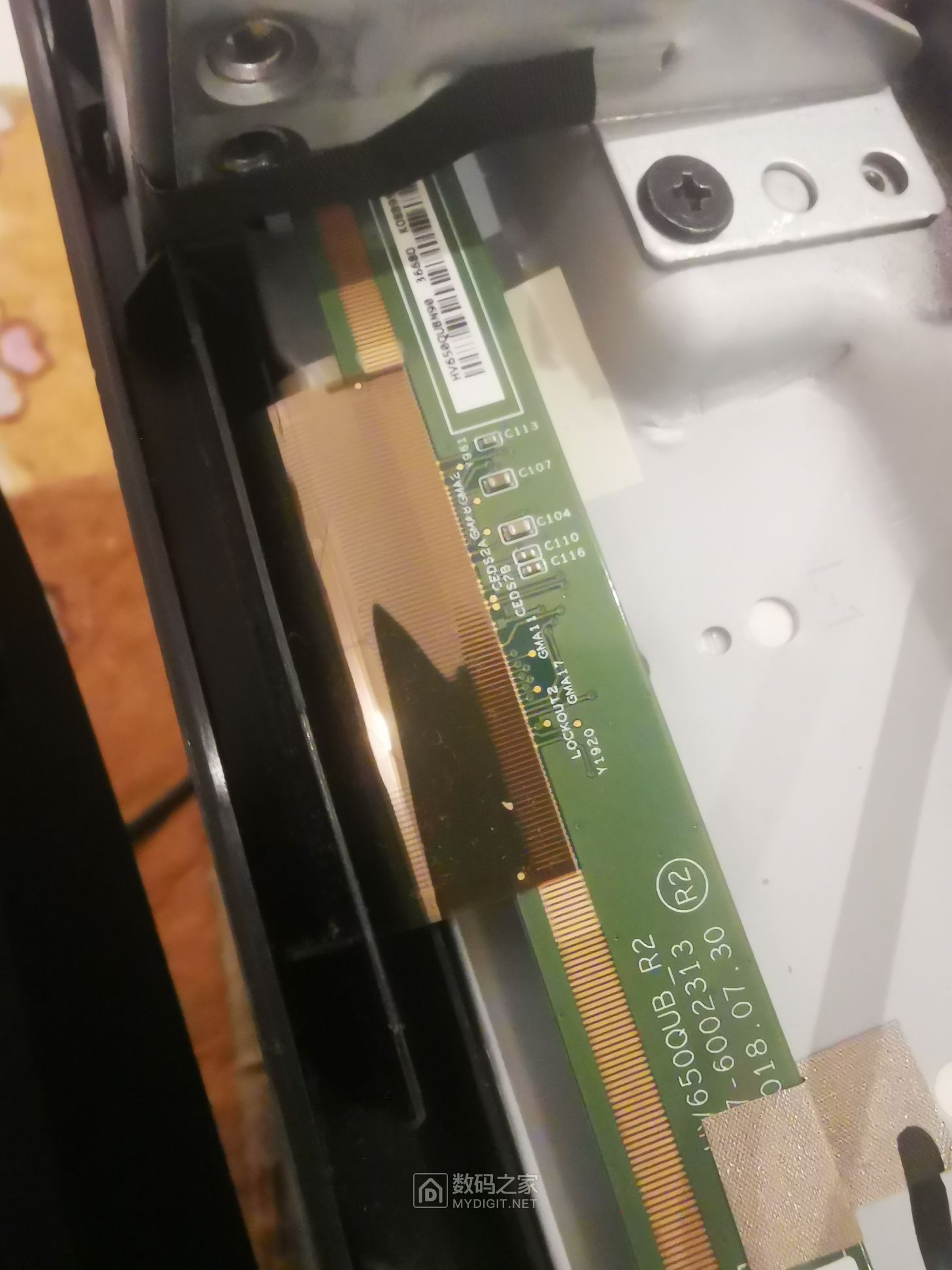

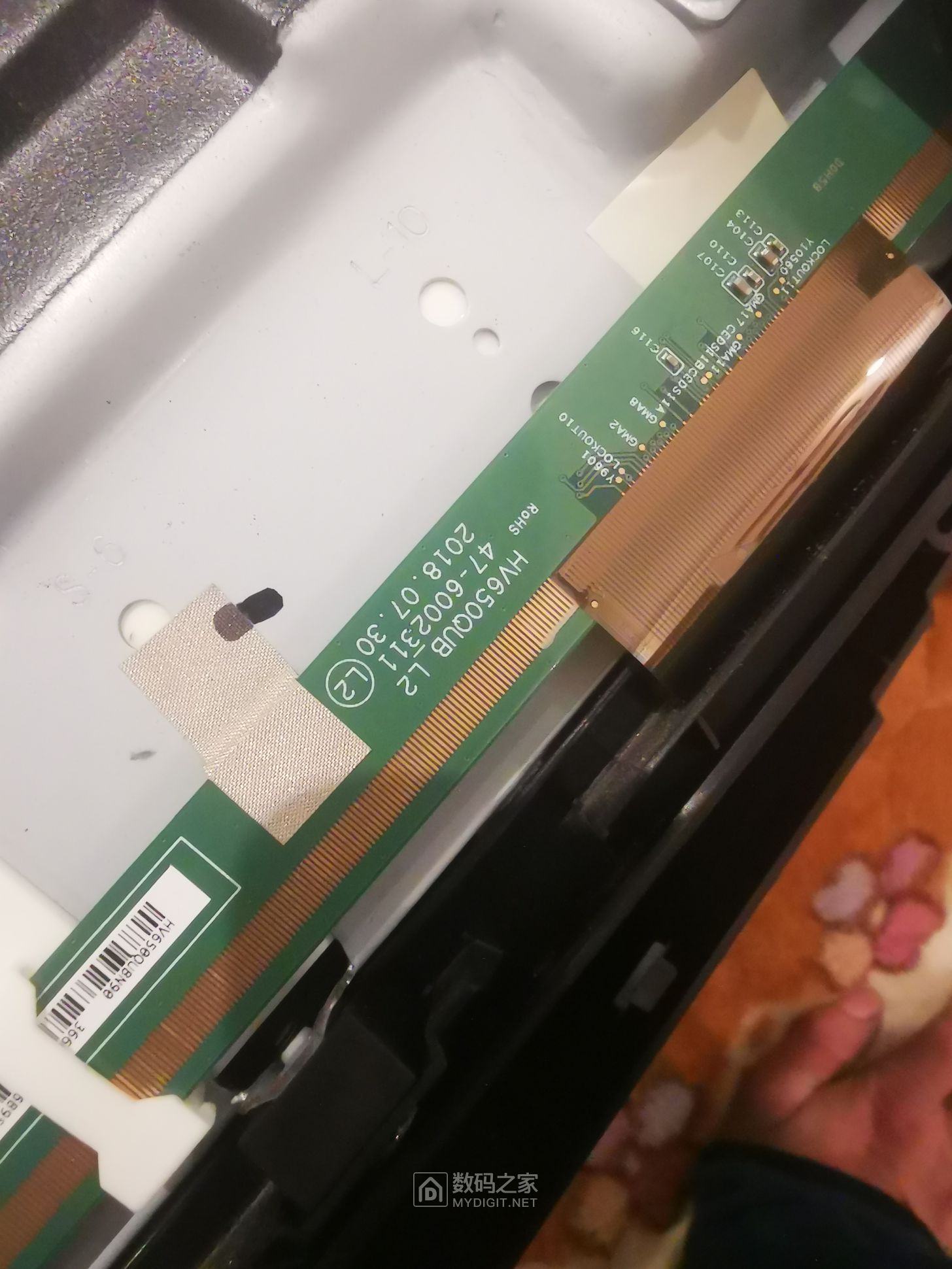

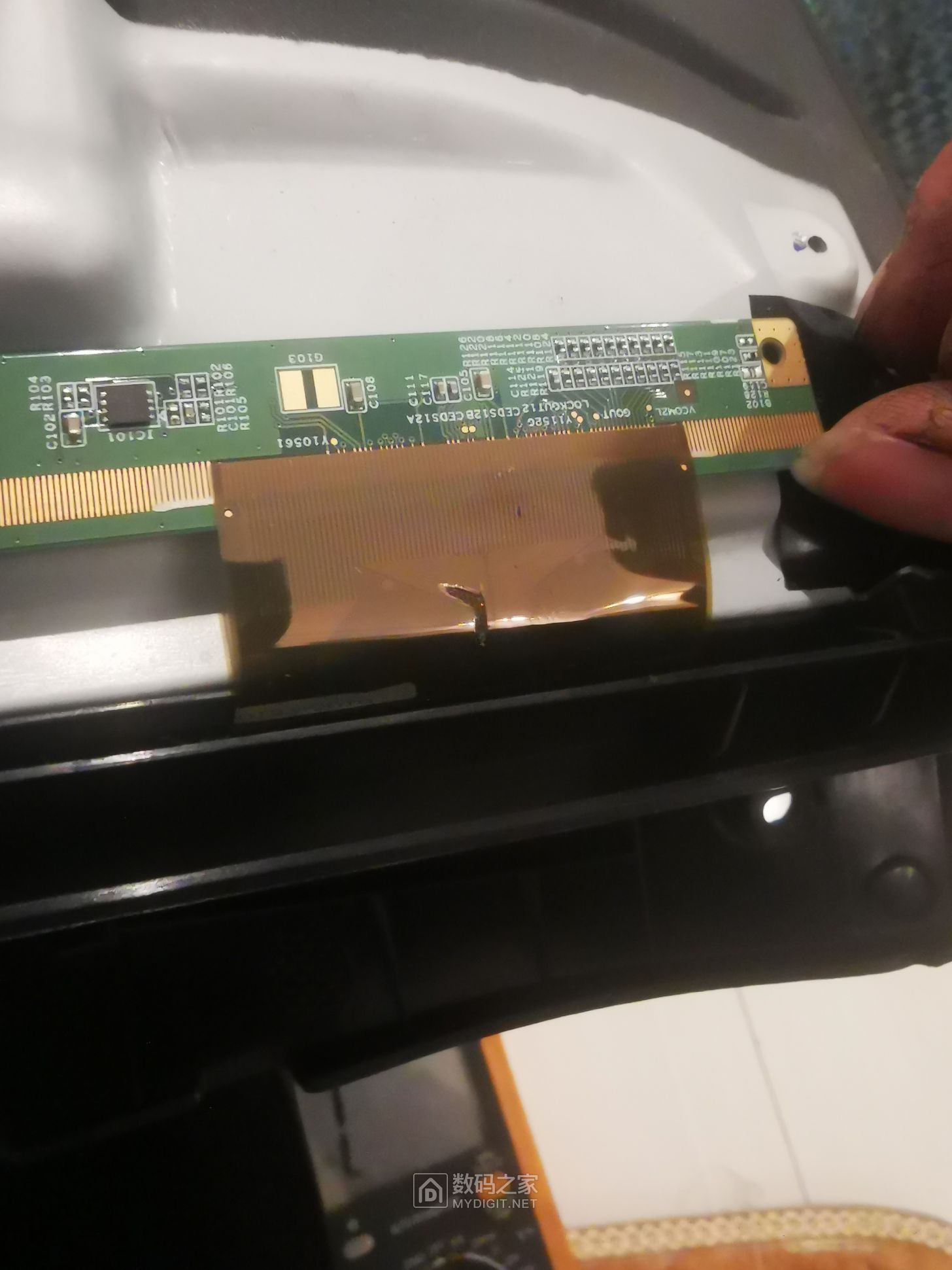

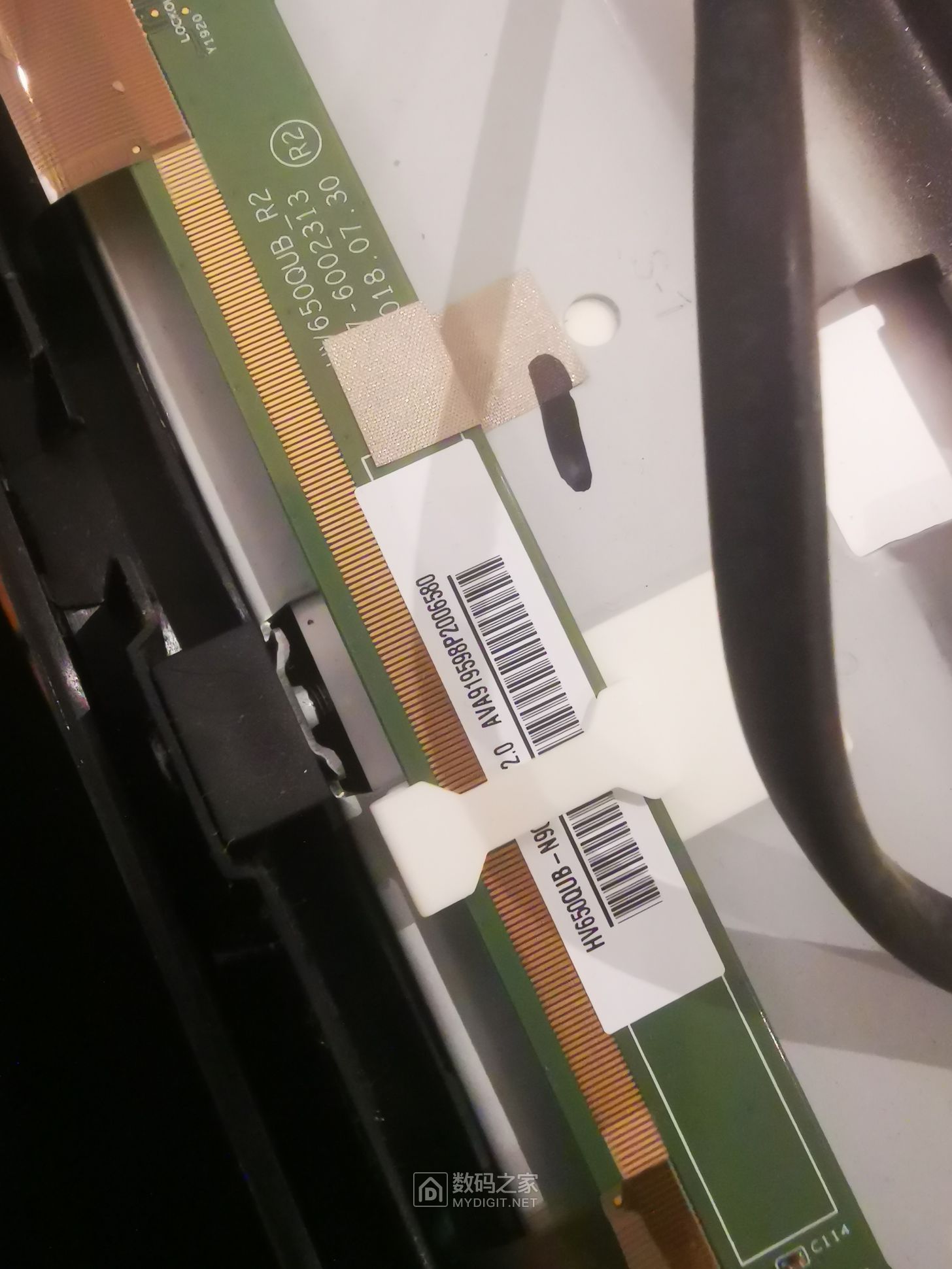

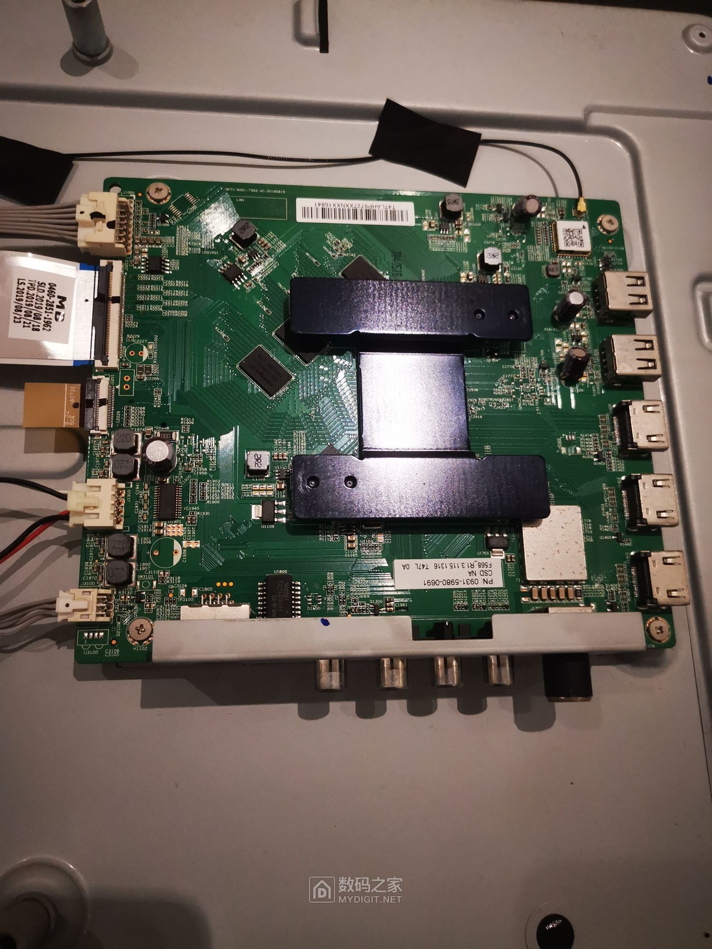

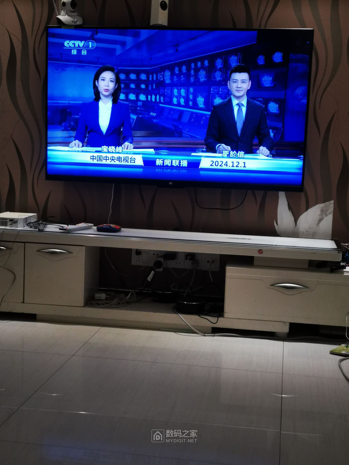

2019 年买的小米 65 寸电视,2024 年夏天 刚开始最左边三五公分有竖纹,用了半年今天突然半边都是白的,网上视频看的好像是液晶屏边板的问题。什么割pcb 排线,手摸芯片,拆贴片电容都看了,觉得还是不敢乱操作,小黄鱼问了下远程维修的,说找个压屏的,屏坏了。问了一下卖屏的说 1450 不含运费,死马当活马医拆开试试,分别拔掉逻辑板到边板的排线,发现是右边边条的问题,想着先摸后割试试看,谁知道摸到右边边条就闻到一股糊味,发现右边的边条排线烧了一个窟窿

发表于 2024-12-1 21:52:52 | 显示全部楼层
一摸烧了个窟窿,这么厉害的吗?

发表于 2024-12-1 21:58:43 | 显示全部楼层
没看见窟窿那个

发表于 2024-12-1 22:11:16 | 显示全部楼层
买个小耳朵软板,再焊回原位,应该能修复。
发表于 2024-12-1 22:32:31 | 显示全部楼层
看到窟窿了

发表于 2024-12-1 23:01:32 来自手机浏览器 | 显示全部楼层
没有压屏机,自己手动又危险
