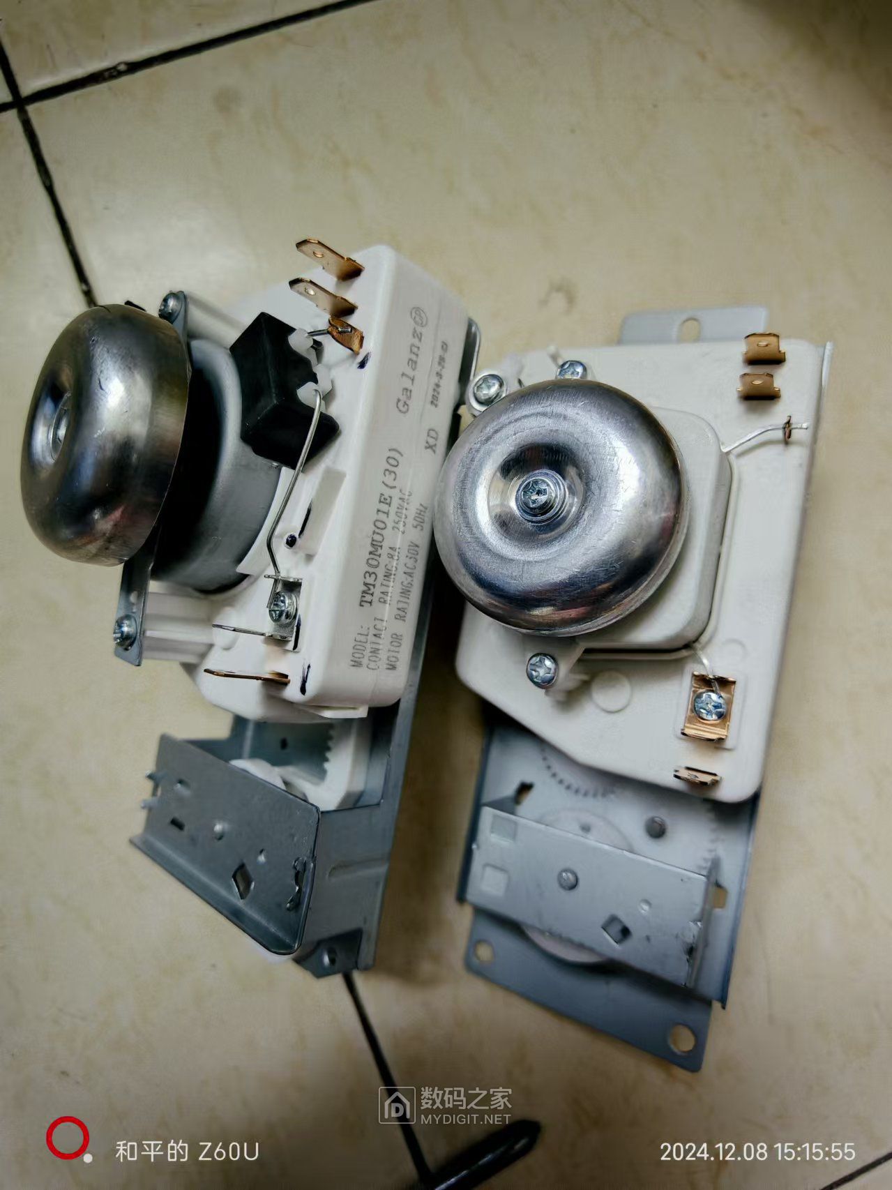

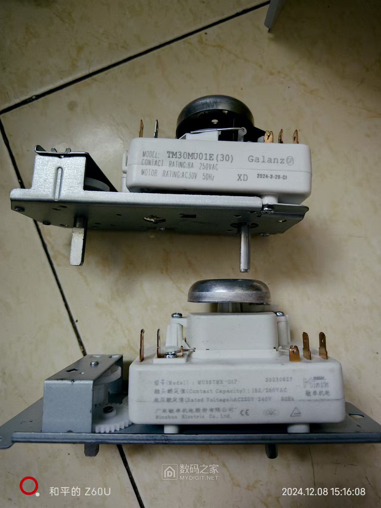

2024年3月出厂的定时器就挂了,看来这配件质量也是堪忧,定时器挂了的故障现象是可以加热,定时器不动,就一直加热了,靠着冰箱上的定时器人工控制用了一段时间,打报修电话说要自己个送过去修,算了,十几块的定时器,自己换吧,结果来故事了啊。
格兰仕微波炉机械定时器买错了啊,30V改220V将就用

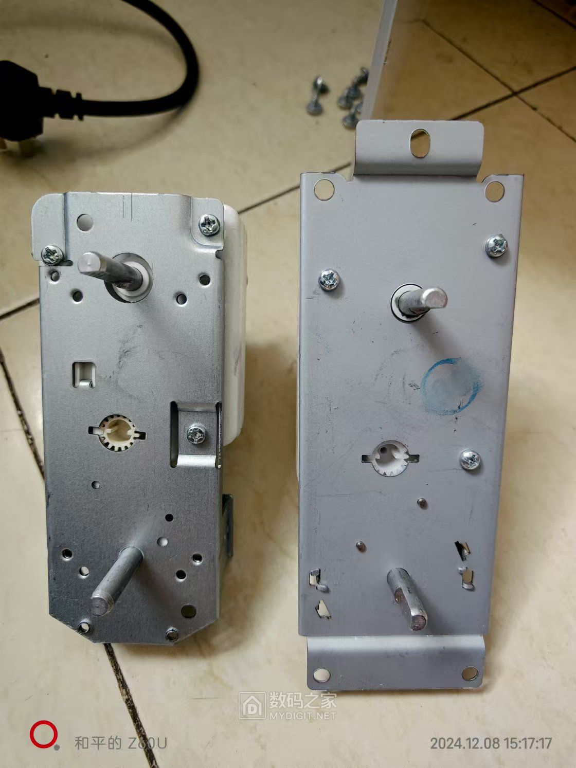

买回来一看,安装位置不同,这个好办,把定时模块拆下了换到原来的安装板上就行了,但是没想到啊,会有电压30V和220V的不同啊,看看怎么改一下吧,

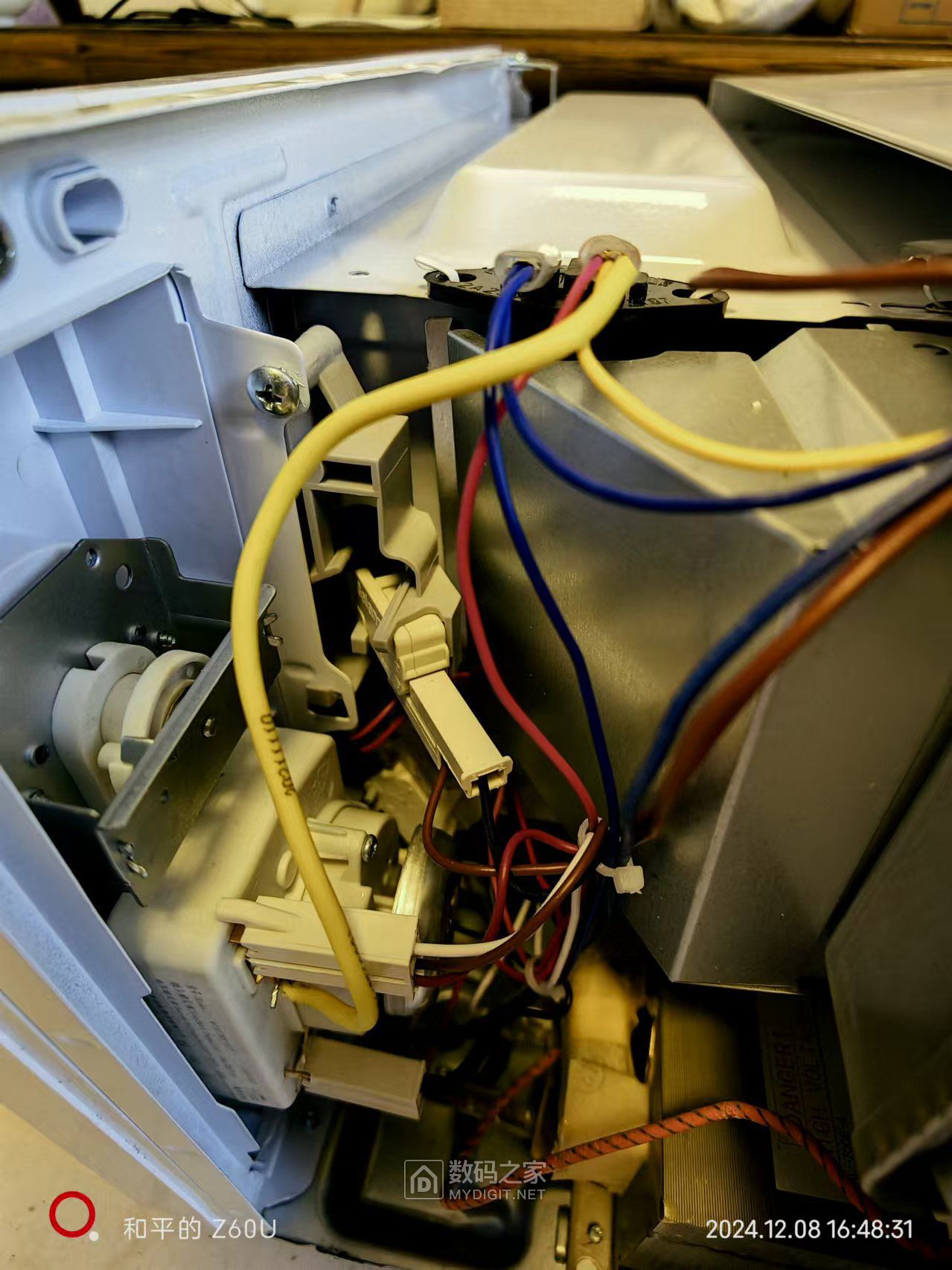

拿出用了20多年的老伙计,检查下线路和电压

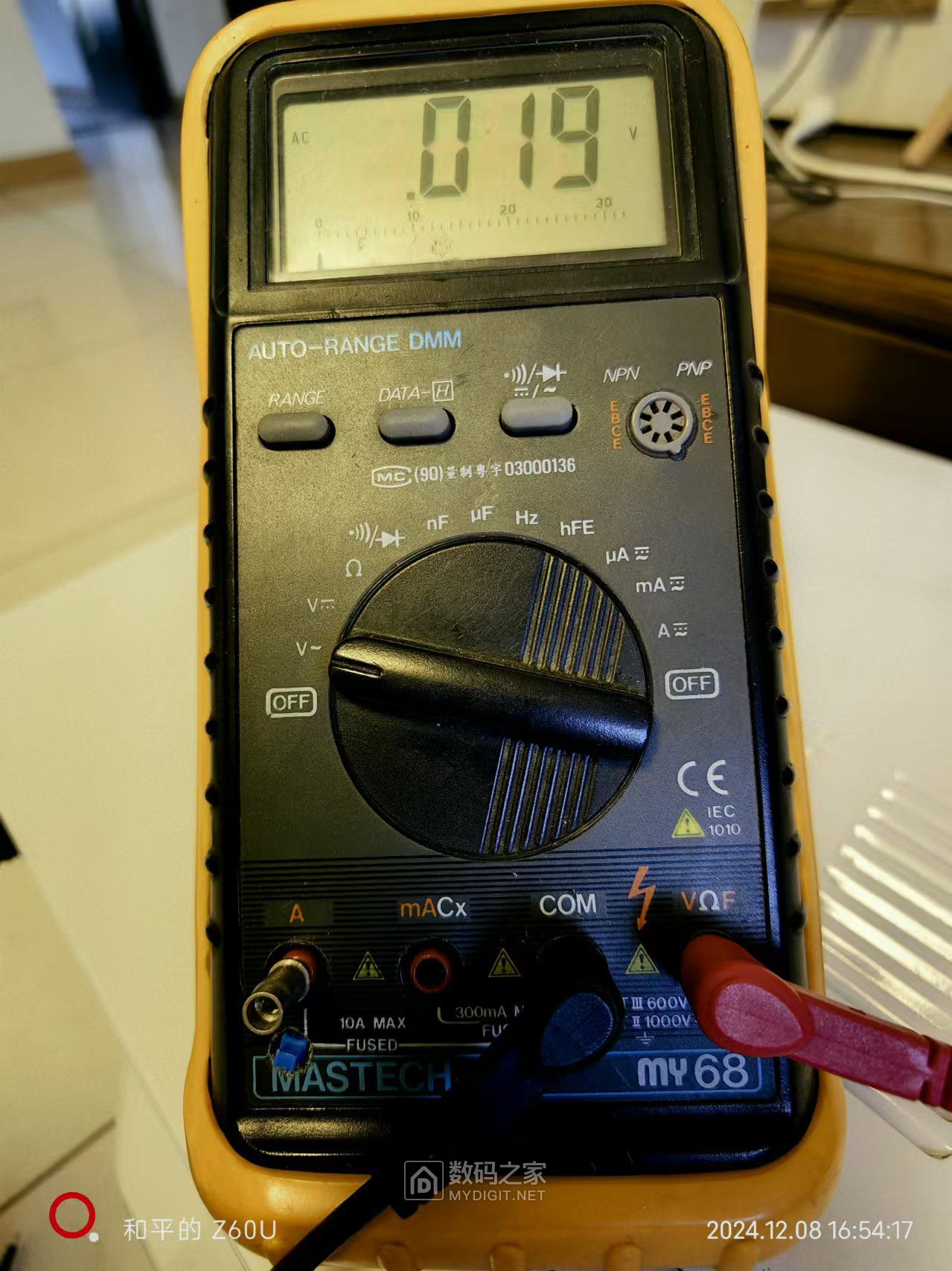

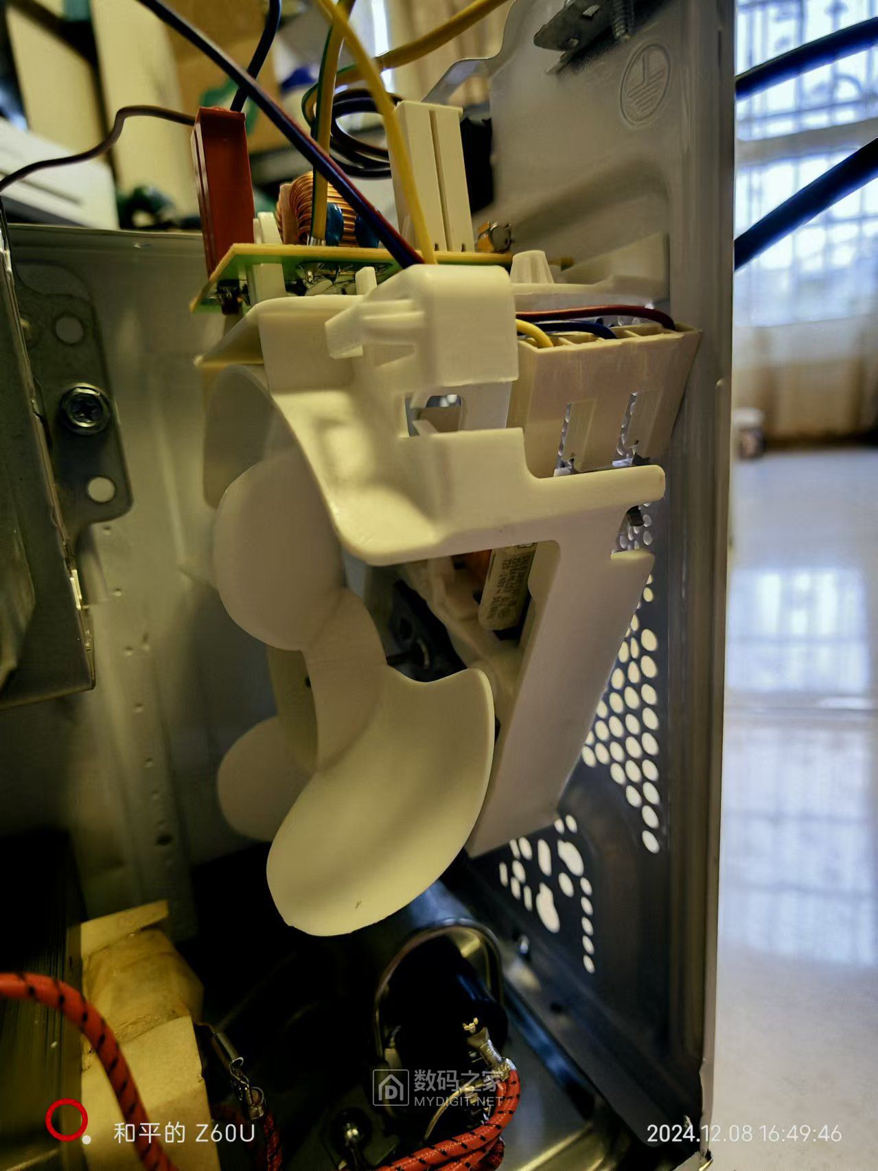

定时器是这个风扇右上角的变压器供电的,右边两线出的30V交流,

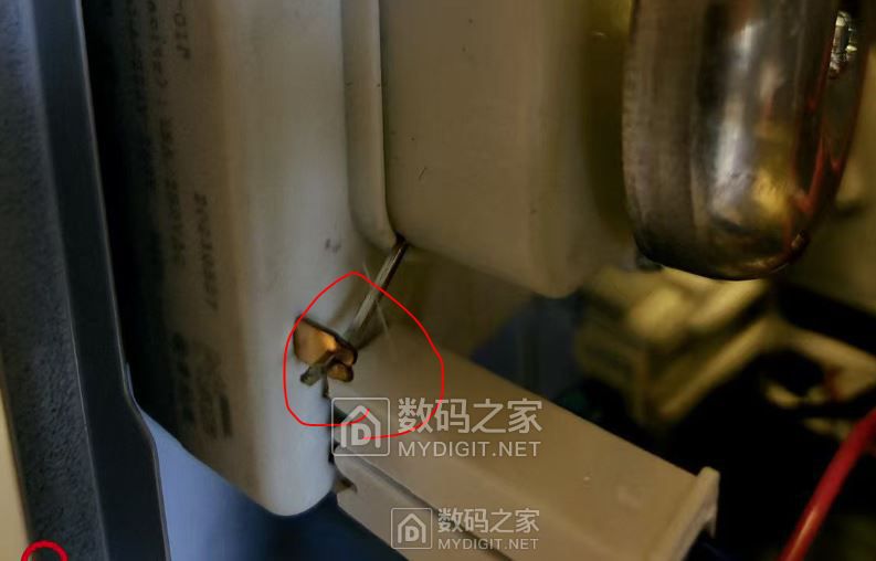

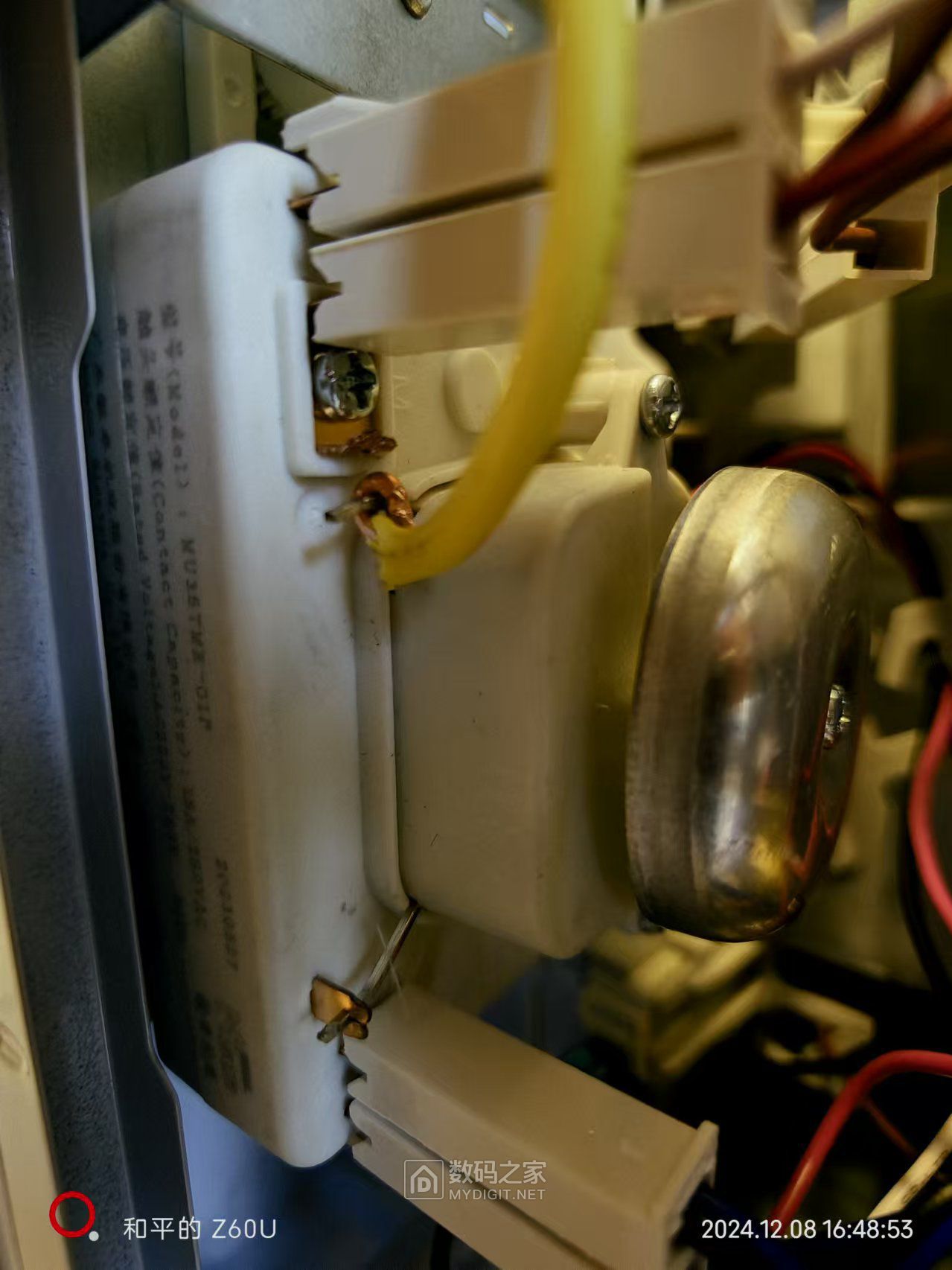

最后决定从指示灯处取220V,再断开定时器电机3脚,接到灯220V上就可以工作了。

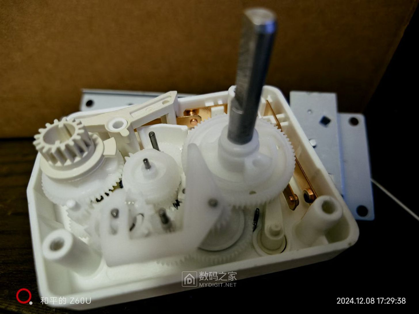

旧的也拆了看下吧,触点有烧蚀,电机有几百K电阻,不晓得哪里坏了,买了都还没一年呢。
注意哈,30V改220V容易呢,但是220V的买了30的回来改起来就麻烦了要有30V的交流变压器才可以。

是从定时器的指示灯那里接到输出负载嚒?

发表于 2024-12-18 22:01:26 | 显示全部楼层
这些家电在控制成本方面确实花了不少心思啊,直接这样压接,比用插件省钱~~

 楼主| 发表于 2024-12-19 14:04:36 | 显示全部楼层
这个里面还包含有机械部件,是做整体配件卖的,这样简单可靠,外接的还是插件,我这个是买错了电压版本,只能拆这个定时电机改供电电压。
