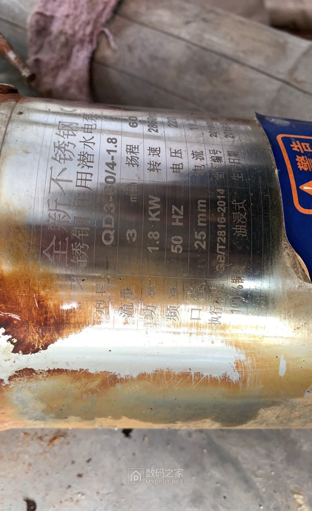

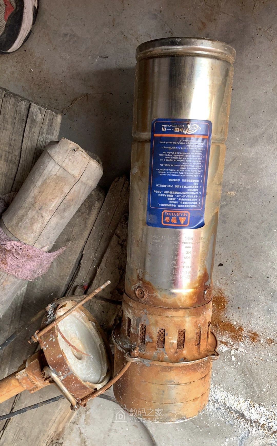

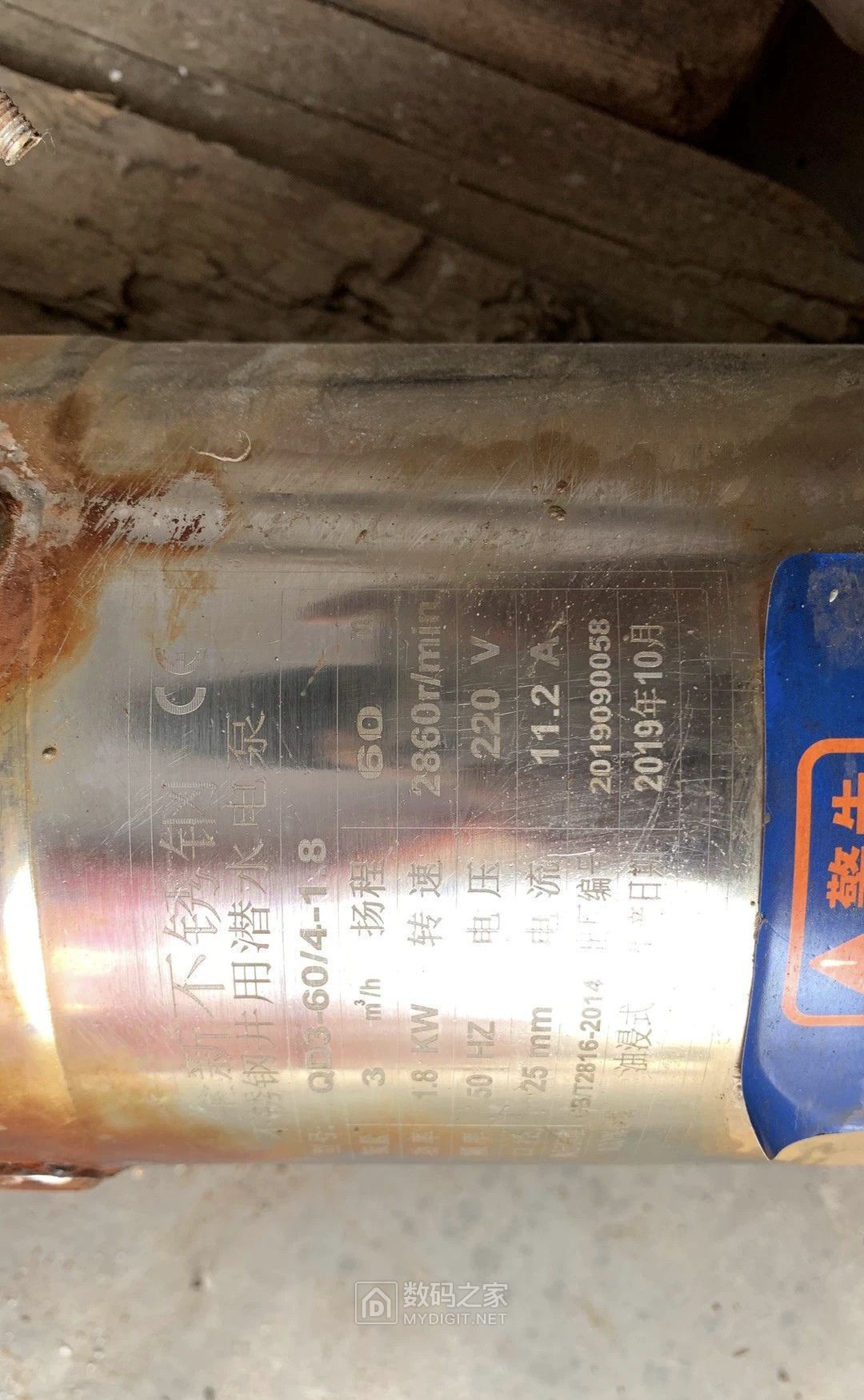

坛友们,有个标的1.8千瓦的潜水泵QD3-60/4-1.8,看做工挺好的,纯不锈钢的,挺重的有16公斤,铝叶轮坏了,买回来打算修一修,结果拿回来空载试机,用功率测了下,电机运转正常,但是显示功率只有不到400瓦,我觉的1.8千瓦的电机空载应该也不应该这么小的瓦数呀,是电机虚标了,还是电机坏了,请坛友们帮忙分析一下。

空载400W了 你还想空载一半?  没有异常轴承声音就行
发表于 2024-12-8 23:29:05 | 显示全部楼层
单相异步空载电流低是正常的,此时只有绕组感抗损耗和轴承损耗,你这个空载都算高的了,我750W的水泵空载才120W呢

楼主通过空载来检测功率的方式是不正确的。电机功率足不足要看其做工及绕制工艺和线圈的大小及能带多大的负载。电机工作时现实的功率大小是要看其所带的负载大小,负载大工作电流大,显示的功率就大;负载小则工作电流小,显示的功率则小。空载能测出400W说明电机1.8KW没有虚标……

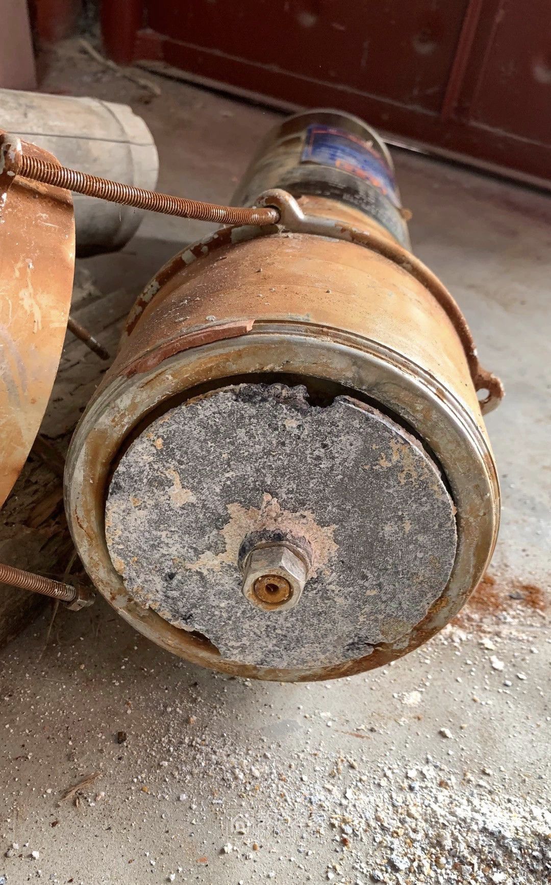

这东西,我感觉能转就是好的,感觉问题出在泵头上,
