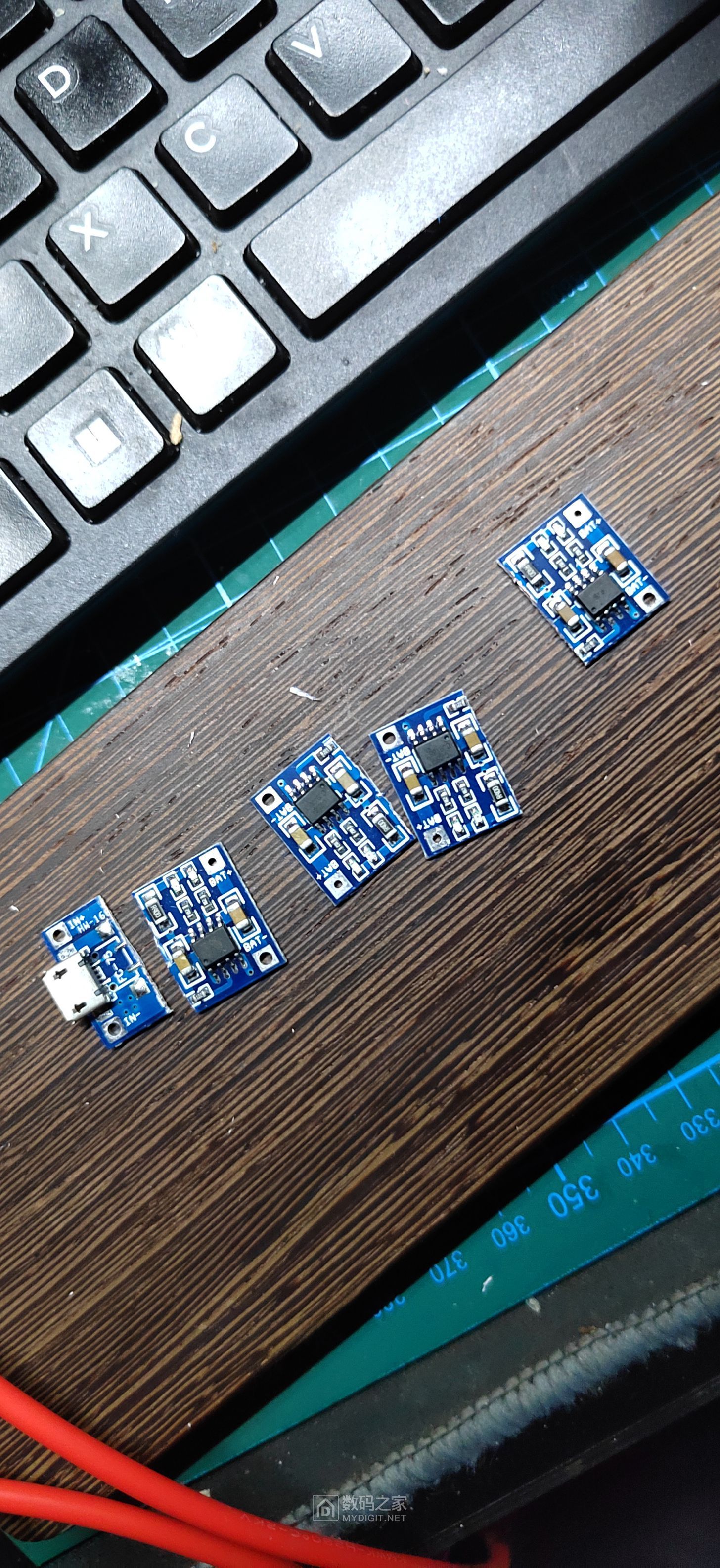

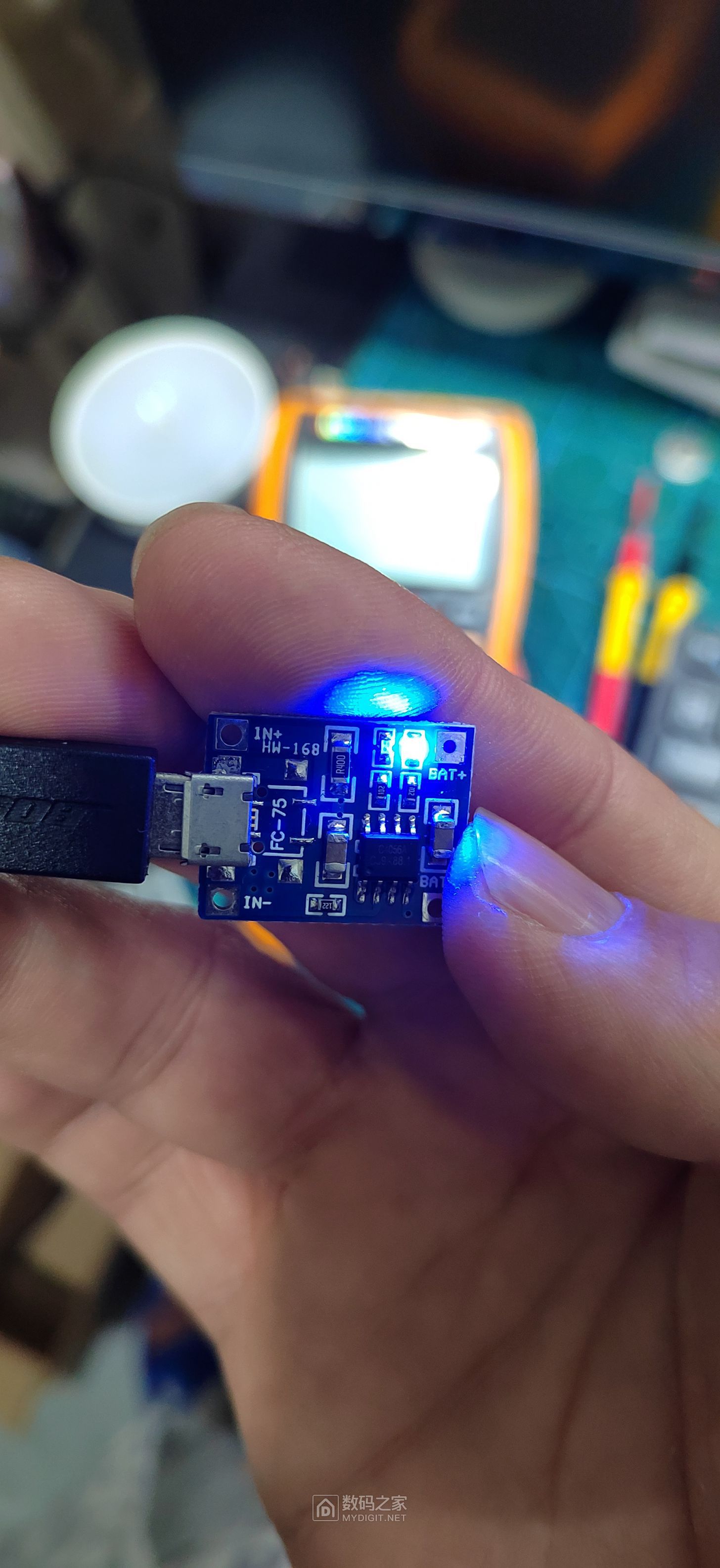

家里的指纹锁换了锂电池,需要3串的,自己组了两组,充电每一节单独引出,用xh2.54端子接上。
孙便给6串的锂电池供电T12充电,干脆做了6串的。

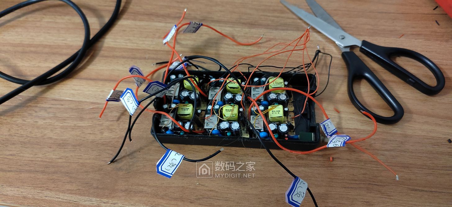

找来合适的废旧电源盒子,6个5v1a的电源,这电源是很多年前就买了的,胜在小巧
找来品字头电源接口,一顿焊接操作

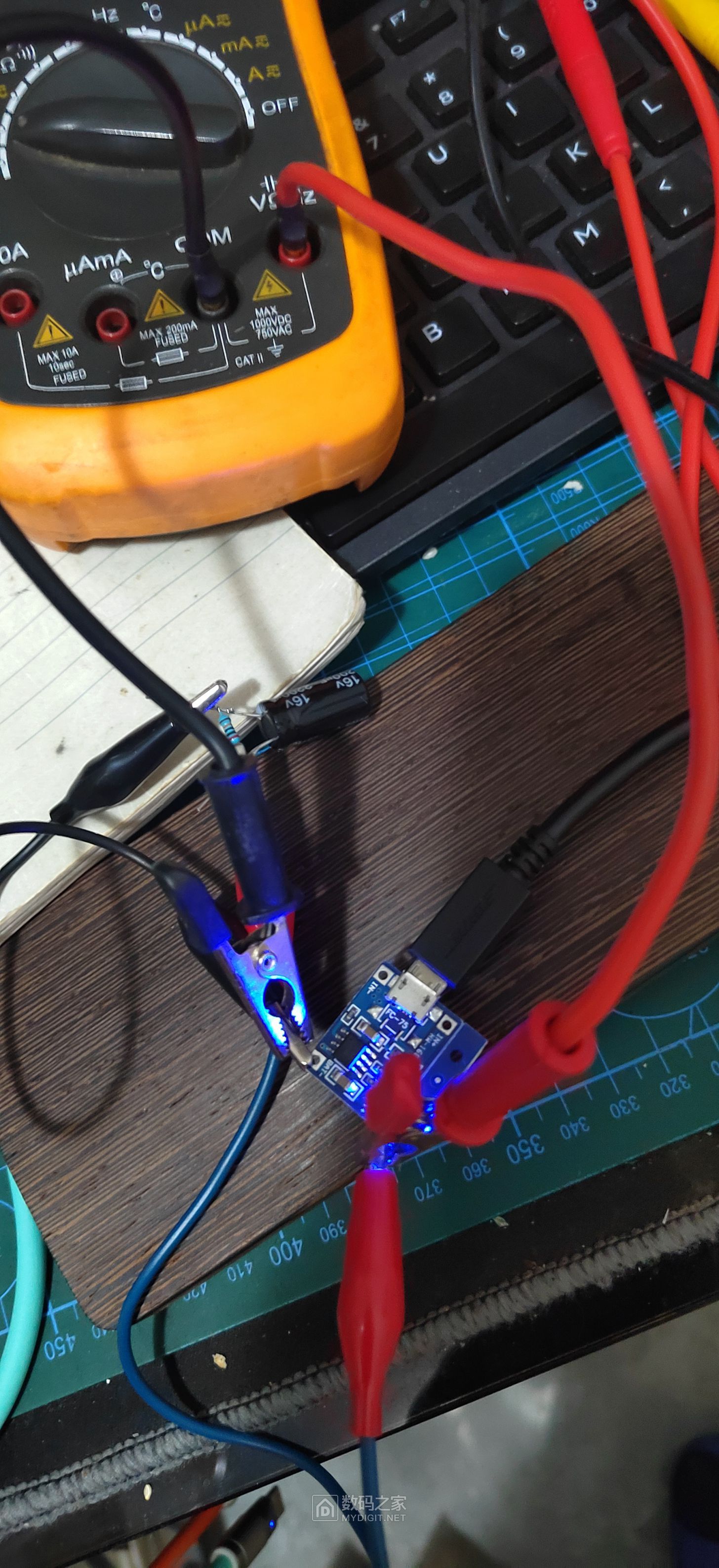

4056测试下

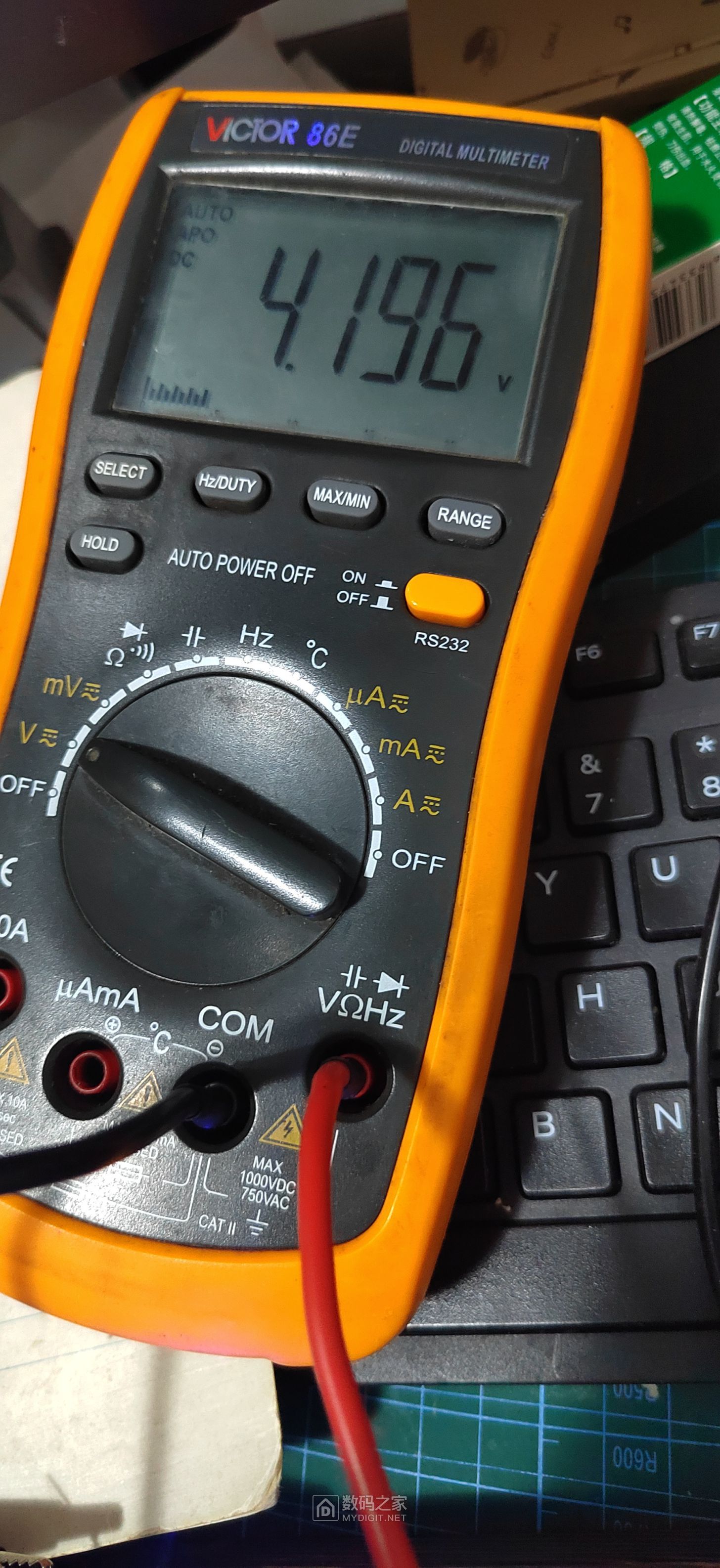

充满电压差不多就行了,不能对4056要求高

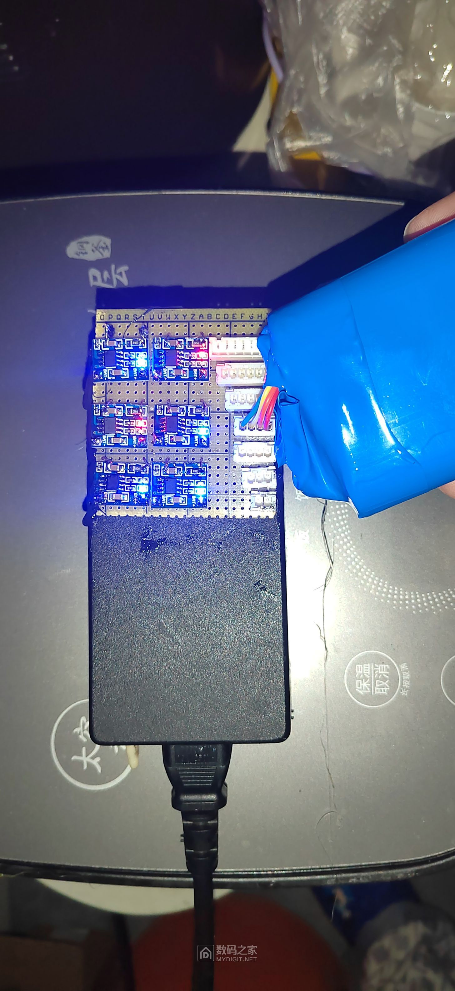

一顿操作,直接4056电路外置,好散热,好维修。

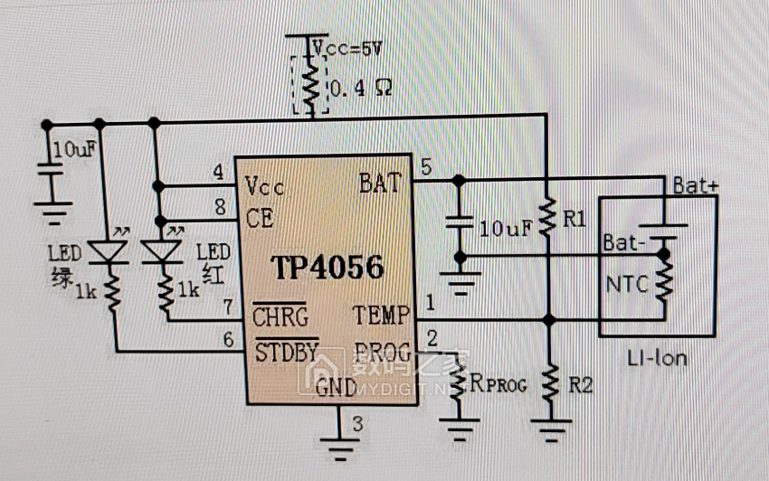

最后付一个4056电路图

发表于 2024-12-12 09:27:53 | 显示全部楼层
最后这图为什么在翻拍,屏幕格子好难受
参与人数 1家元 +15 收起 理由
zzqqzzz + 15
 楼主| 发表于 2024-12-12 09:32:52 | 显示全部楼层
zhkrid 发表于 2024-12-12 09:27
最后这图为什么在翻拍,屏幕格子好难受
当时随手在网上找的,拍个图
谢谢你老哥,我急着用,想折腾,自己搞了一个

发表于 2024-12-12 10:06:13 | 显示全部楼层
能不能用一个5v10a的电源给6个4056用?
参与人数 1家元 +6 收起 理由
zzqqzzz + 6
不得行。共地了

发表于 2024-12-12 13:33:30 来自手机浏览器 | 显示全部楼层
不懂,是并联么?
不是说4056是共负极,不能做平衡充么?
参与人数 1家元 +6 收起 理由
zzqqzzz + 6 歡迎探討
 楼主| 发表于 2024-12-12 13:35:16 | 显示全部楼层
dxw1234 发表于 2024-12-12 13:33
不懂,是并联么?
电池是串联时,4056也得串联起来,并且单独供电
发表于 2024-12-12 13:58:27 | 显示全部楼层
简单问题复杂化,搞得太复杂了。能不能三串再两并,加上电池保护板用可调横流恒压板充电?
有保护板电压即便高一点也无所谓,我的三节的宝工手电钻要求用12充电,三块12v根本充不满。我直接用21v的笔记本电源充电,两年多了一点问题也没有。
参与人数 1家元 +6 收起 理由
zzqqzzz + 6 以資鼓勵
 楼主| 发表于 2024-12-12 14:01:31 | 显示全部楼层
有保护板电压即 ...
你的意思是直接怼着总的正负极充?经过单独引出的电池节点吗
发表于 2024-12-12 14:28:39 | 显示全部楼层
对啊!反正有保护板,直接用13v左右的电充(3串+2并),比用6个小电源加4056充电简单多了。6个小电源加6个4056板出故障的几率很高。
我就是用12v的小电源加5100板,结果5100板损坏造成了小电源、5100板同时烧毁。没想到后来5100厂家要求5100不能高于9v的输入。我用的是上海贝尔的小电源,质量应该很好,结果也是烧了。
