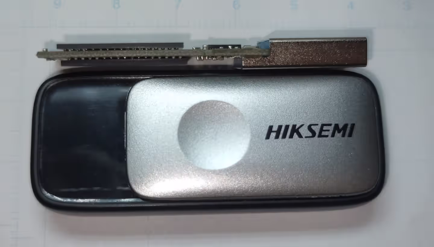

一个3.0优盘,不小心把口子撞歪了,现在换了一个上去,插电脑系统插入硬件的声音,但是看不到优盘显示出来。想着能不能通过一根废弃鼠标的数据线,直接将里面的四根线接到优盘主板上,当2.0使用,主要是读取数据之用。不知道接哪几根线?

 楼主| 发表于 2024-12-12 10:22:50 | 显示全部楼层
外观就是这个样子,就是颜色不同,我的是白色的区别

 楼主| 发表于 2024-12-12 10:23:30 | 显示全部楼层
一模一样的,颜色不同
发表于 2024-12-12 10:25:50 | 显示全部楼层
认不到会不会主控板线路折断了。转接的话见图

发表于 2024-12-12 10:30:50 | 显示全部楼层
我还真干过这事,同事的3.0U盘,接了4根线只是为了导出数据
发表于 2024-12-12 10:42:26 | 显示全部楼层
关键是 哪几根
U盘接口USB3.0变2.0 - U盘存储技术 数码之家 https://www.mydigit.cn/thread-243764-1-1.html
参考我这个帖子,虽然图拍的比较糊,但是能看懂
注意正负极一定不能接错,D+  D-无所谓不识别换一下就行了
查找电路正极会过一个小电阻、负极基本上和外壳是通的,拿表测量一下万无一失
发表于 2024-12-12 10:59:04 | 显示全部楼层
既然原来的口已经坏掉了,那拆掉,然后拆开,测量接口嘛
前端4个就是USB2.0的四根线了

谢谢科普,2468对应红白绿黑,记住了
