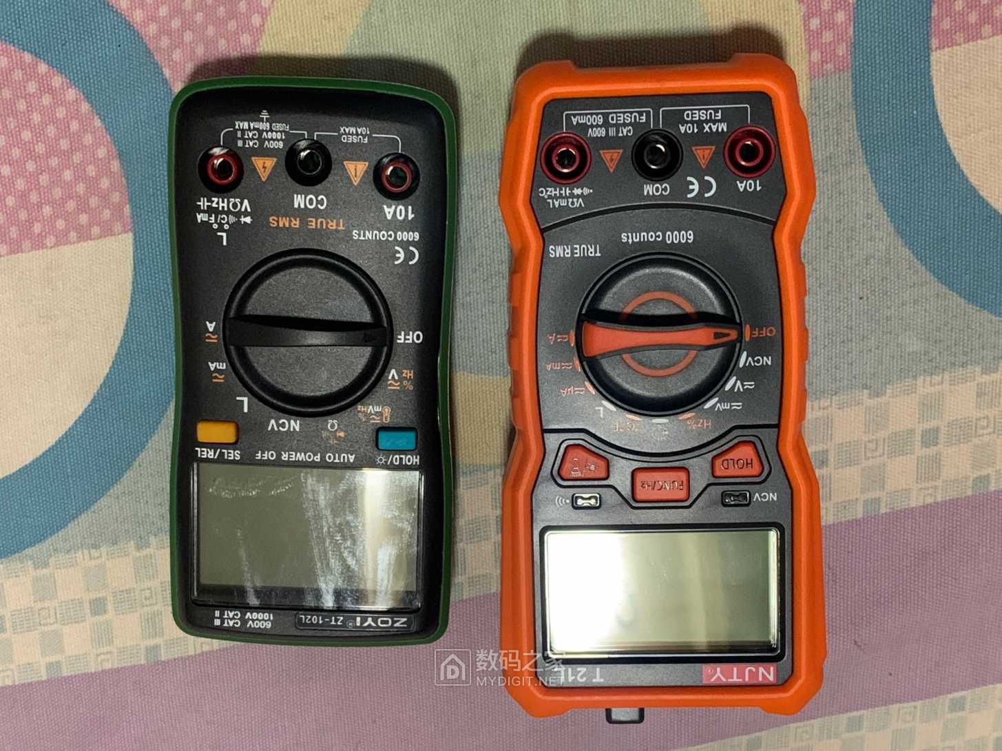

背光那两个亮斑,但我自己可以搞定。
蜂鸣不在二极管档,我觉得应该去掉低阻档并且把蜂鸣加到二极管压降那个档。
开机速度,因为我之前用的基本是9808,9802,830L这种。
耗电我无所谓,早改了1500毫安锂电池,而且我平常都是等到自动关机,下次直接按一下就开机

1、屏幕可视角度小,对比度差,背光不均匀
2、ncv挡位置不合理,放在off关机和电压挡之间,造成无谓的磨损和不必要的耗电
3、交流电压和交流电流档无法直接切换频率测量,更正:交流电压和交流电流测量时长按FUNC/Hz可以切换到频率测试,为节省时间和延长按键寿命,更改为按第三下直接切换为频率测量不更好吗?
4、频率挡人为故意限制10MHz以上的测量,强制显示OL超量程
5、工作电流高于5999显示的同类产品,几乎翻番,蜂鸣器功耗过高,严重影响待机工作时间。

还没改,但我的解决方案是背光板整体往左移到居中,灯珠改特定角度的浅绿且挖掉屏壳一点并垫180度的匀光纸

如果经常用表这个是正确做法,哪怕一天只用一次也根本不用理会关机这个问题,这个表才3.3uA的待机电流,长期不用才建议放置到OFF,并取出电池。

102L比T21L慢还贵一点,我当时就这两个中选,发现21快些后就没选102

搞了绿色背光,比白光好多了
