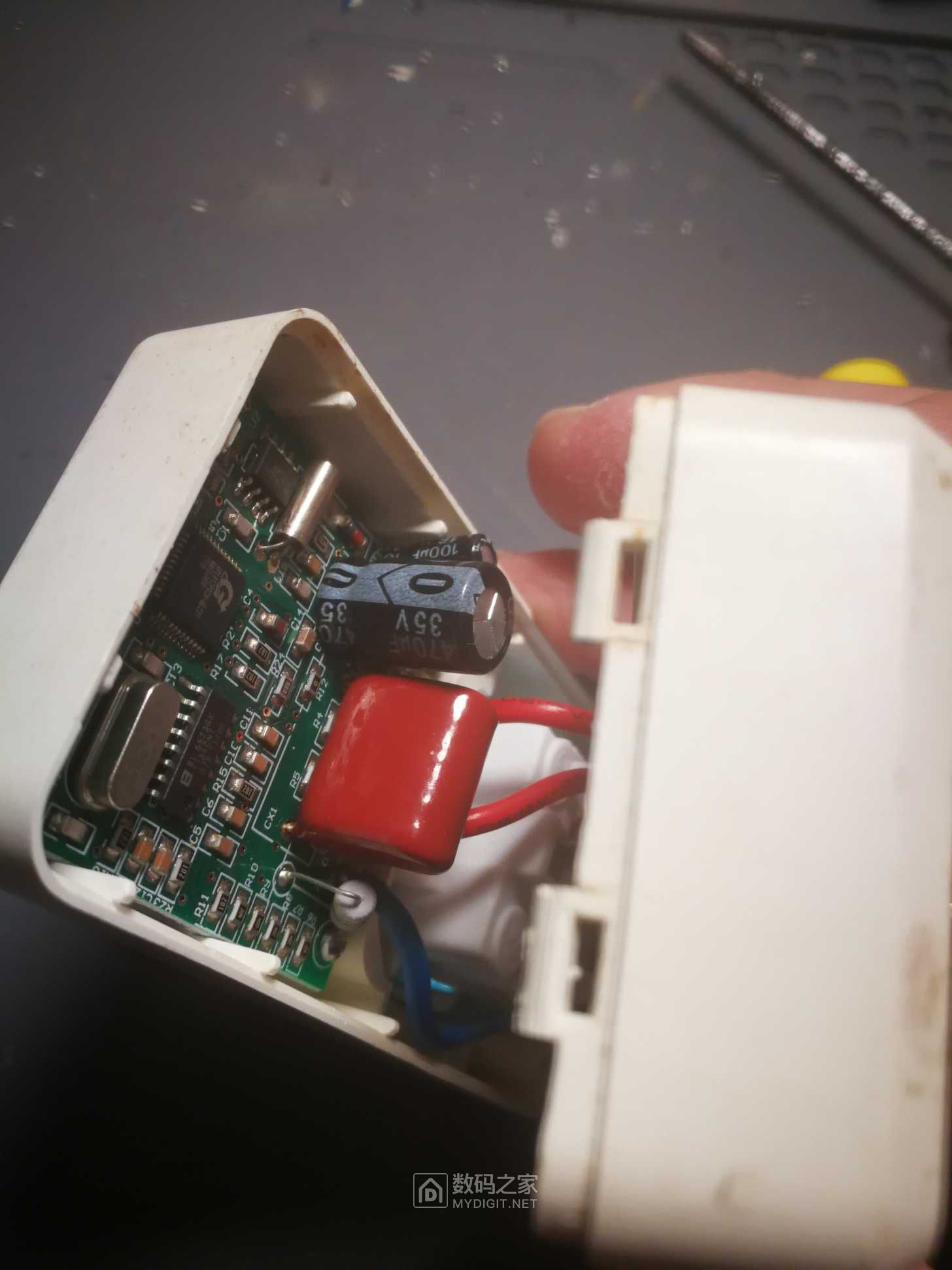

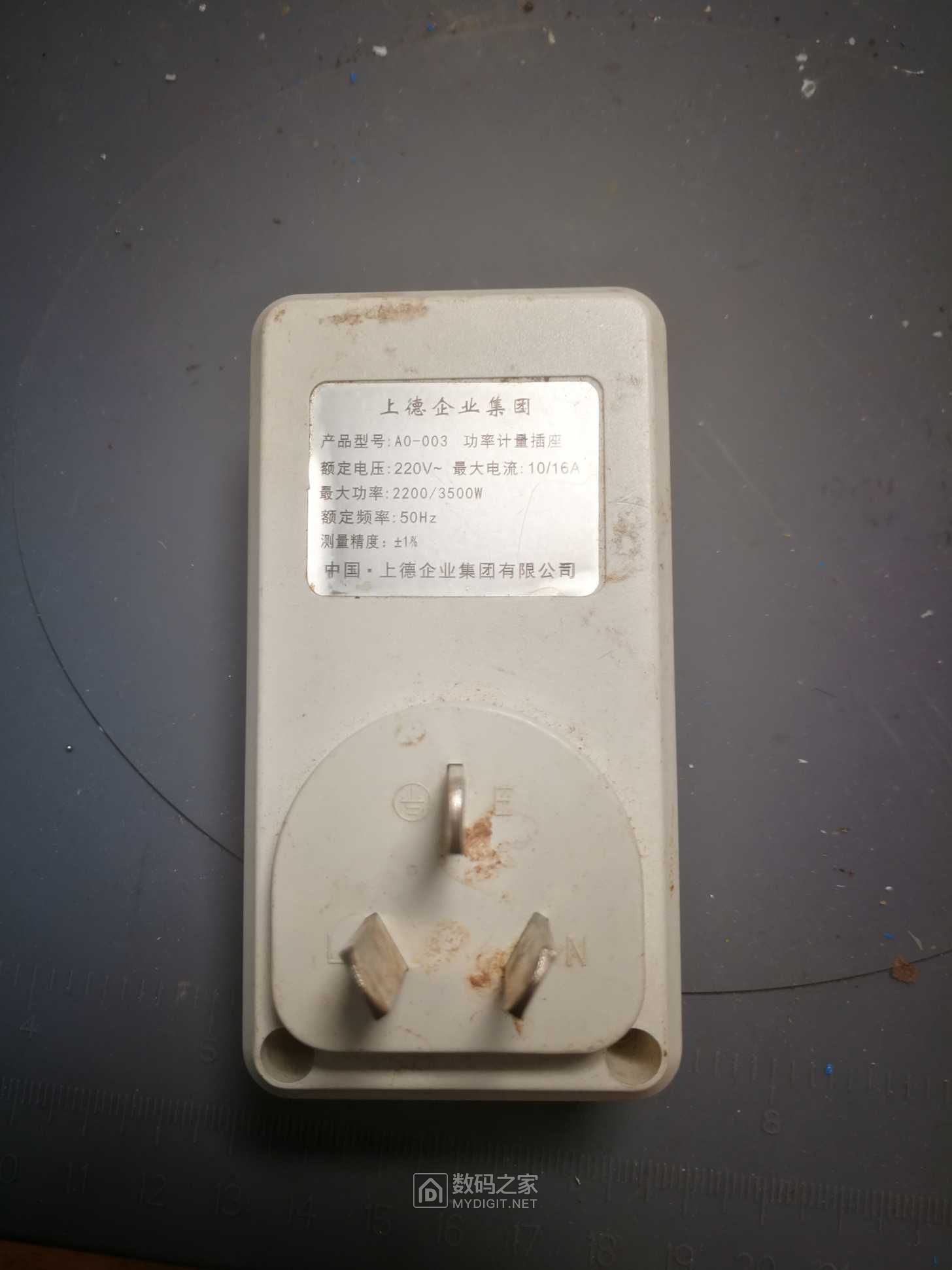

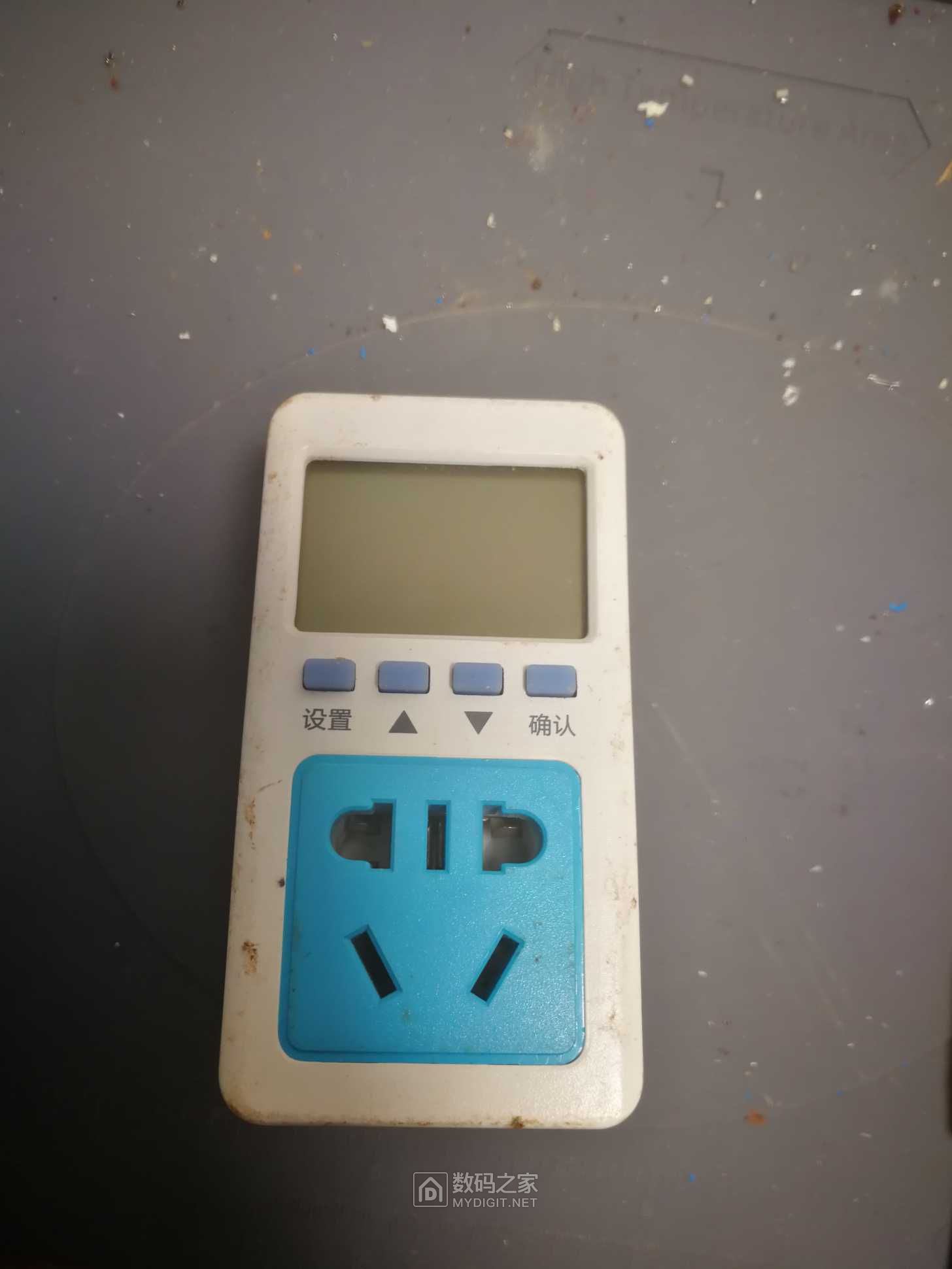

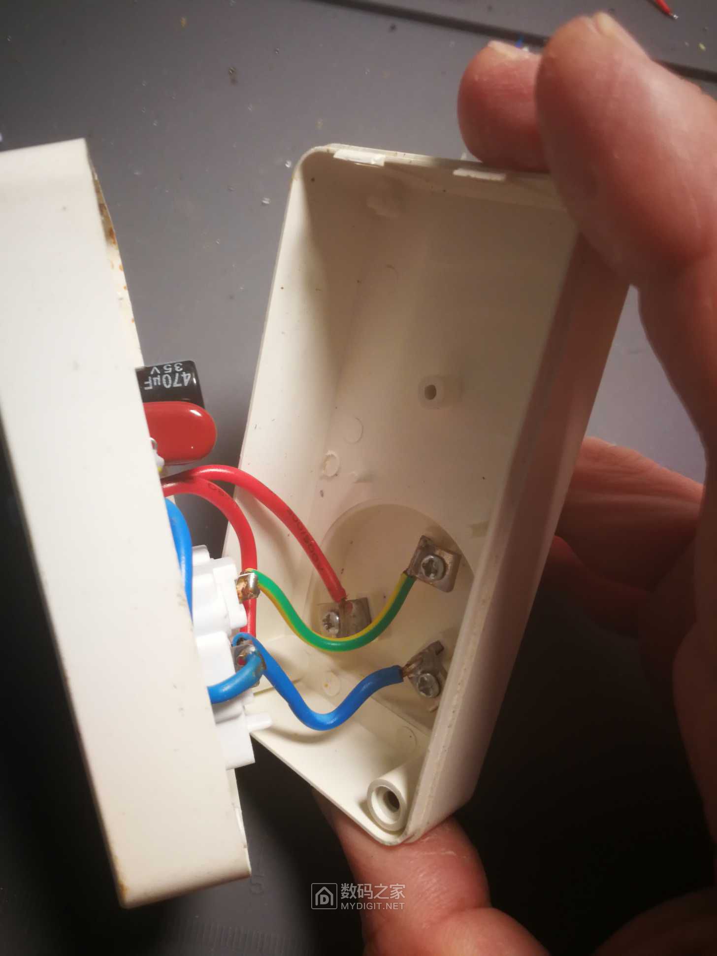

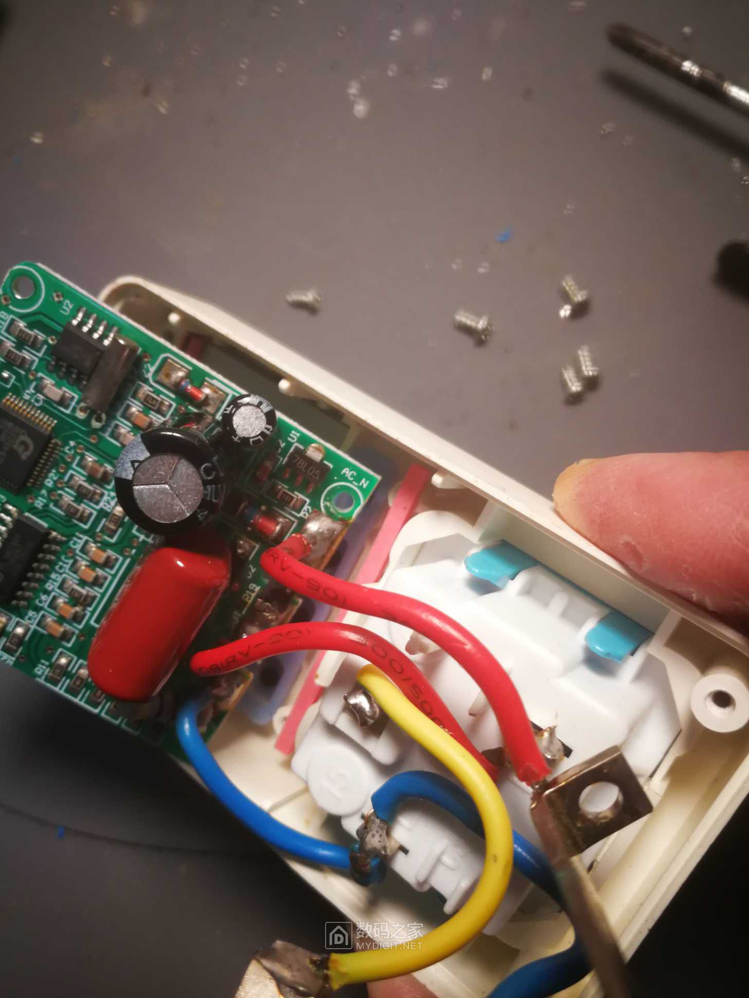

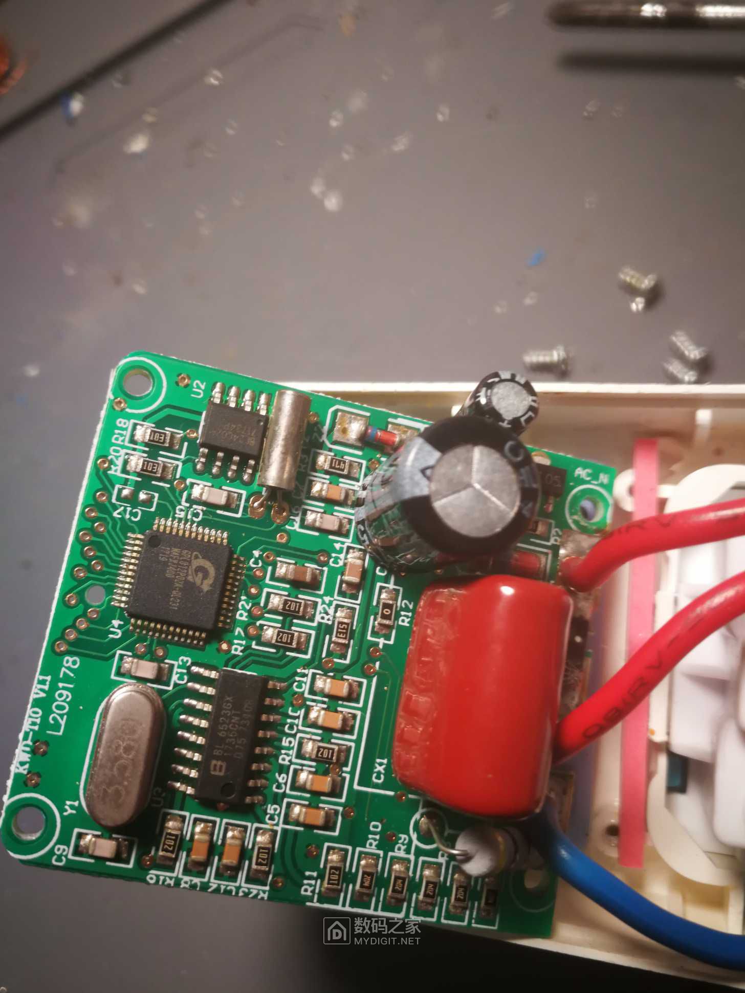

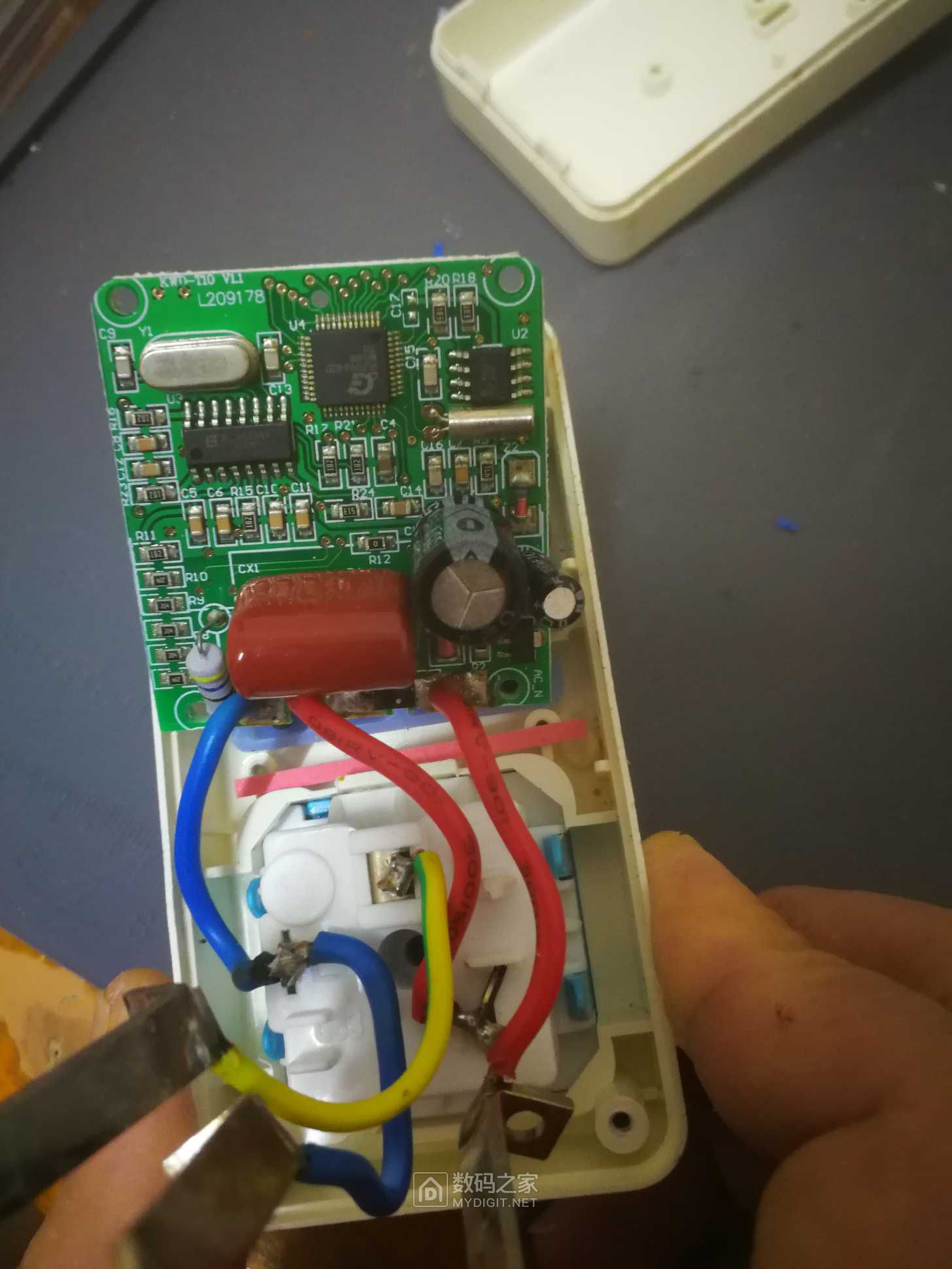

拆上海产的功率计量插座,研究了一下,应该先拆插头,再拆电路板的,用的是上海产的计量芯片BL6523B

不长叶子的树 + 20 建议补上电路板另一面

发表于 2024-12-16 15:09:56 | 显示全部楼层
阻容降压的就得差评,最低成本方案

以前都阻容款,现新的都是新型电子电源款了!

不是阻容就好多了

阻容的也耐用~手上的一直好好的用着

发表于 2024-12-16 22:29:29 | 显示全部楼层
好大一个降压电容,家用功率计量仪使用率一般都不多,阻容降压还可以扛得住

成本都降到最低了

发表于 2024-12-17 01:55:34 | 显示全部楼层
居然拆了应该把那个换成安规
