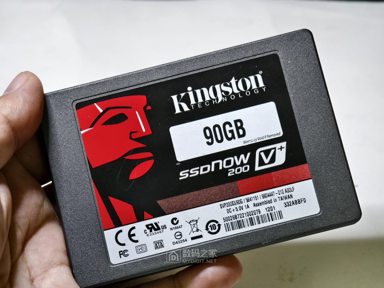

以下磁盘购买于2012年,花费大约900元,金士顿SSDnow200V+ 90GB
那时候ssd可选项还不多
由于只是用来做服务器系统盘,所以买的90gb,没有选择120gb
所以板上有空贴闪存位
拿在手上还是很有分量的
当时测试过读写,好像只有三百左右,可能是机器比较老的原因
用了几年后,与服务器一起退下来了
就挪作他用,一样的用来做系统盘

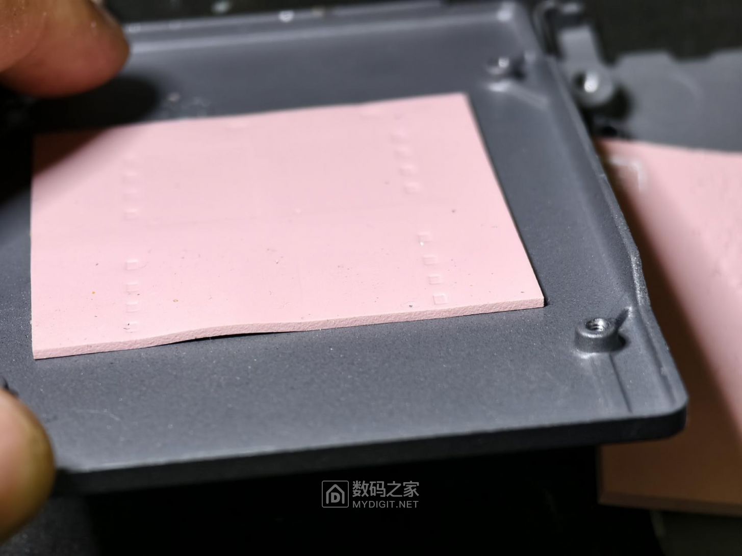

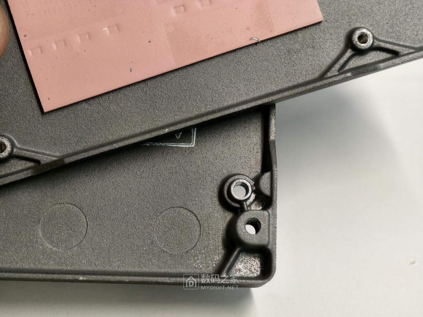

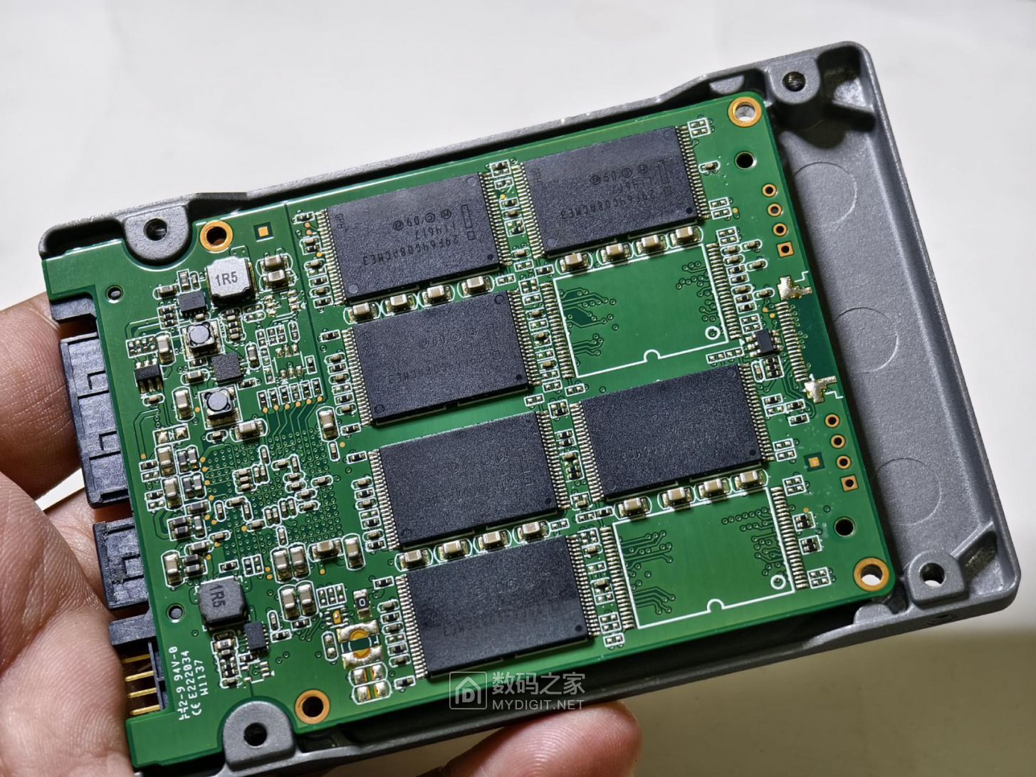

那时候的磁盘外壳还是铸铝
非常厚实

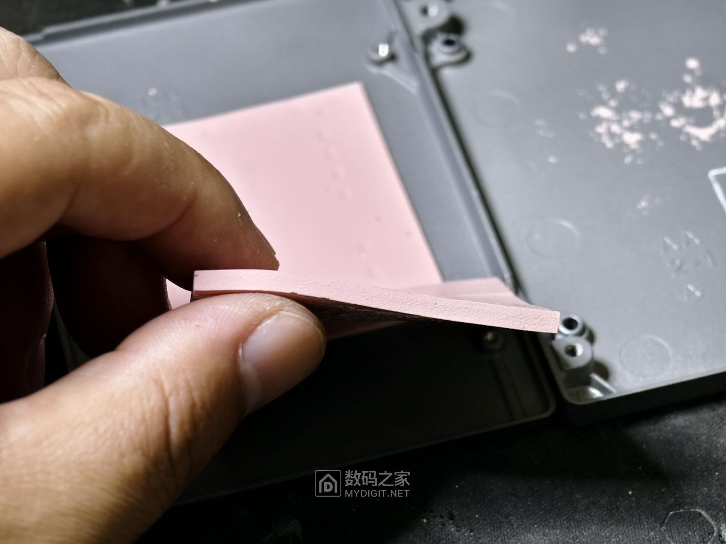

上下两层导热硅脂贴
底面的导热硅脂贴尤其厚,还是软的,没有发硬

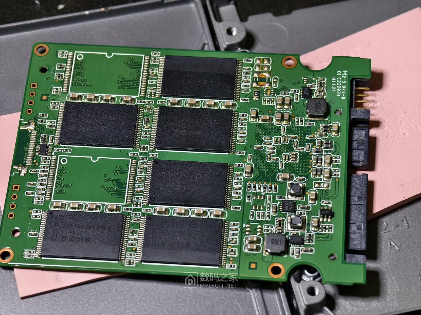

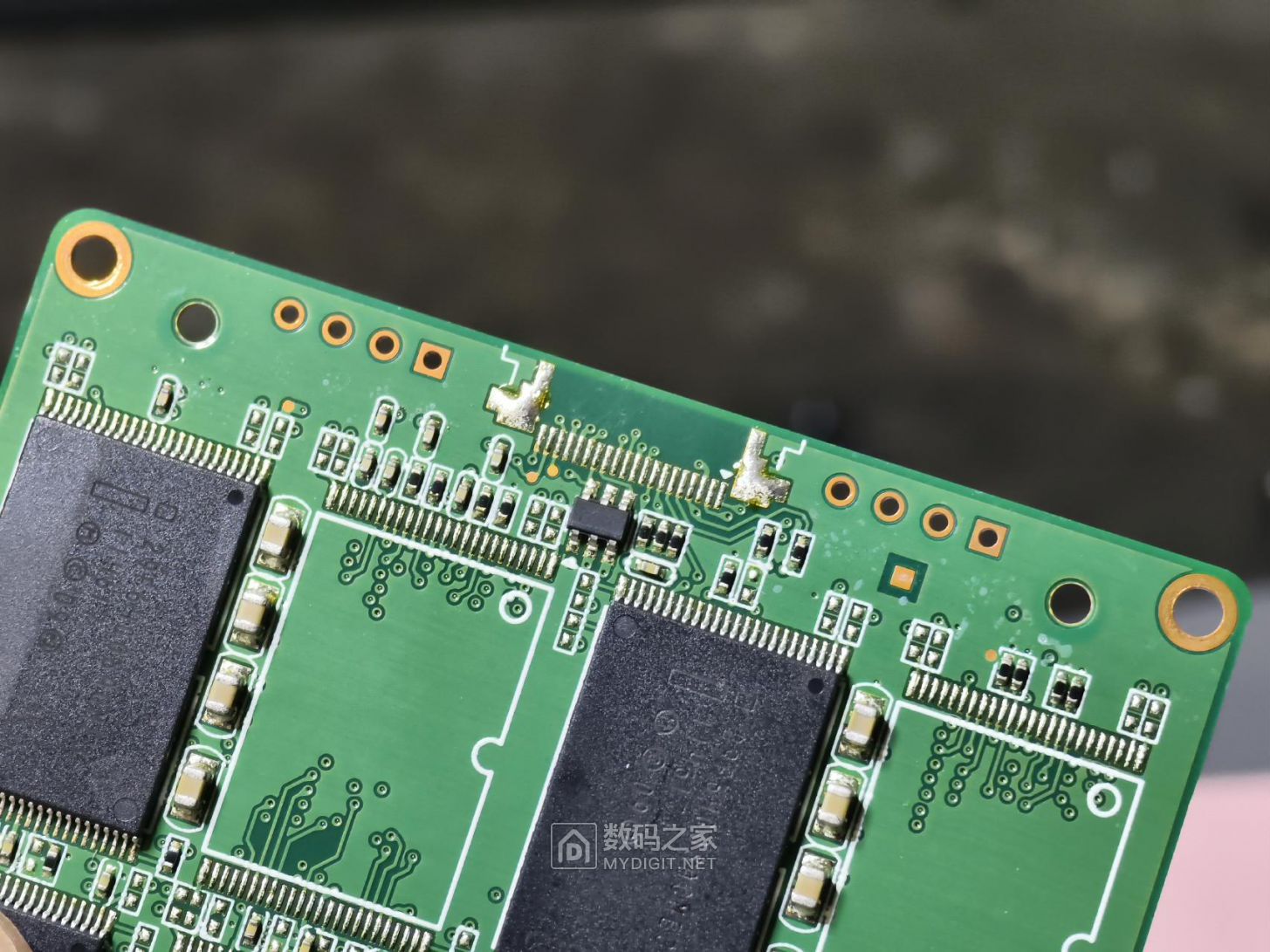

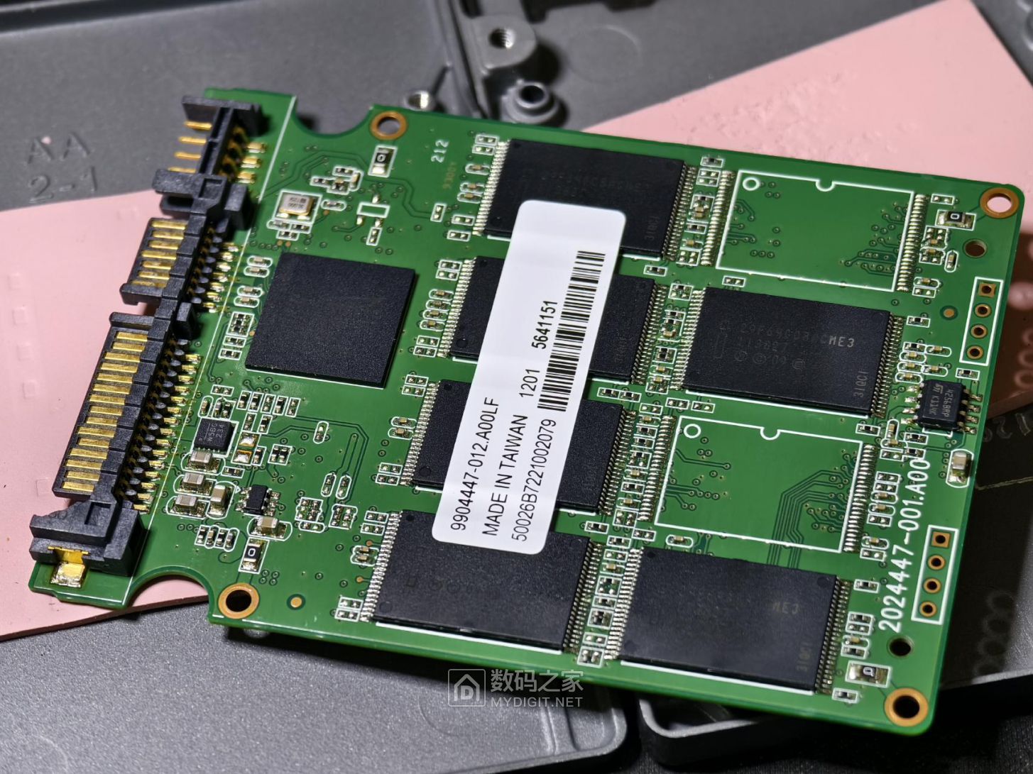

空贴的USB位,这个盘可能有其他版本,直接带USB接口的那种

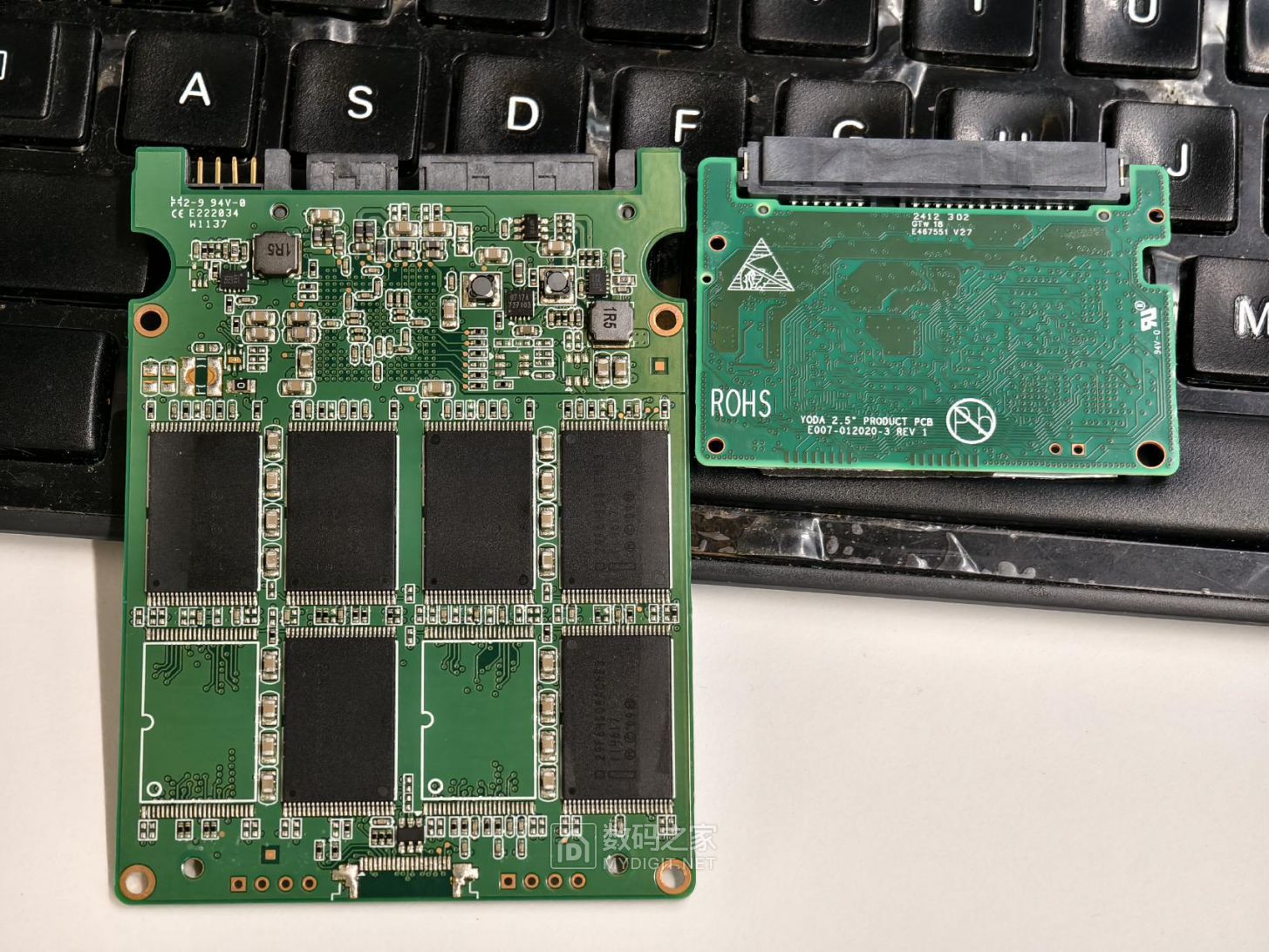

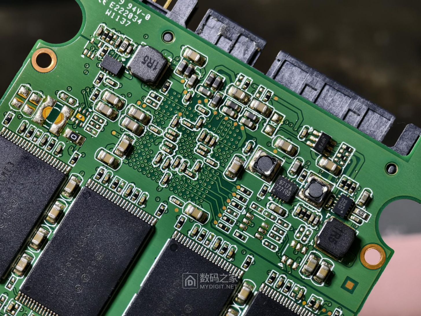

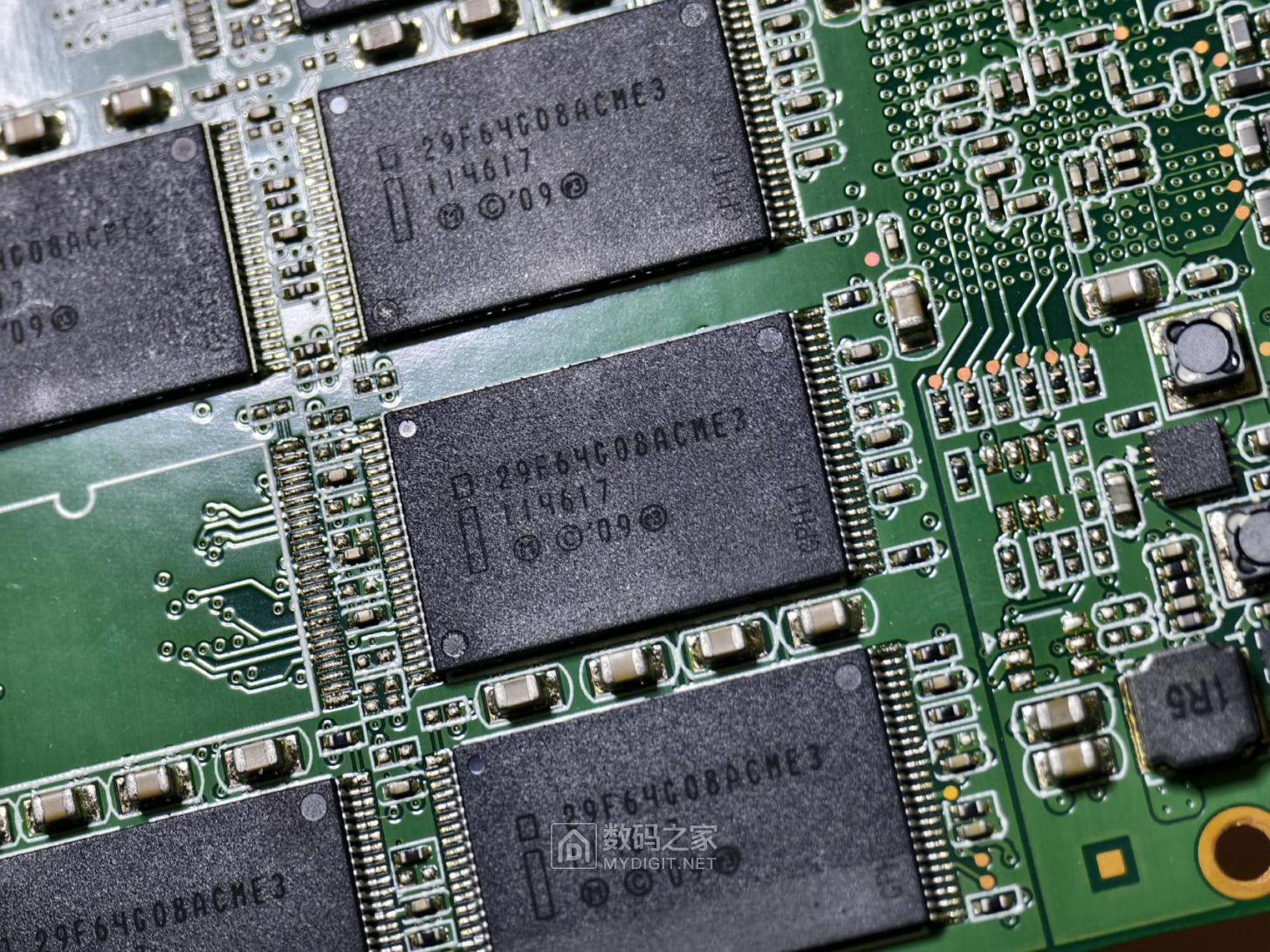

前后都有各两个闪存位空贴
算下来每个闪存8gb
本磁盘90gb,还有120gb的版本

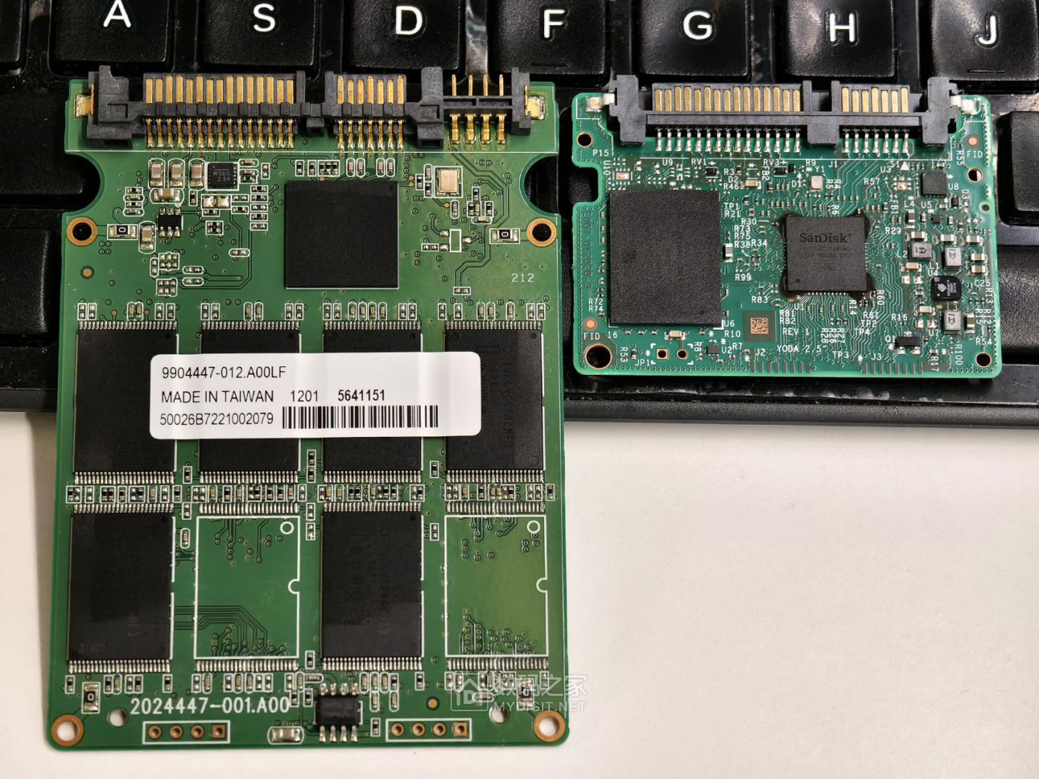

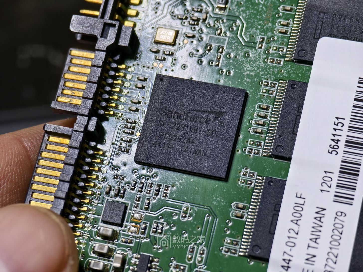

SF-2281VB1-SDC

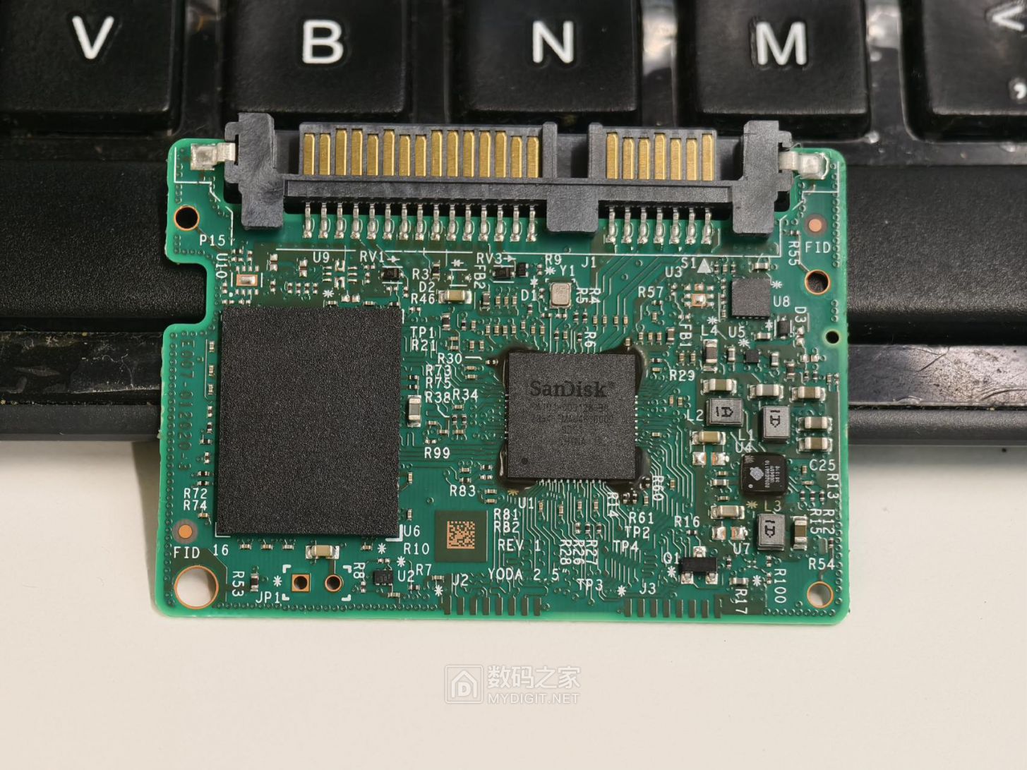

右边这个是前几天刚刚买的闪迪,500gb版本
500gb就一个闪存颗粒,右边小的是主控
现今单颗粒常见的可以到2tb大小了
还有更大的
外壳塑料的,很薄,很轻
旧盘光那两片导热硅脂加起来都比新盘整个重不少
整盘更是新盘重量的好几倍

早期的大面积覆铜

这颗粒封装,是SLC吧
