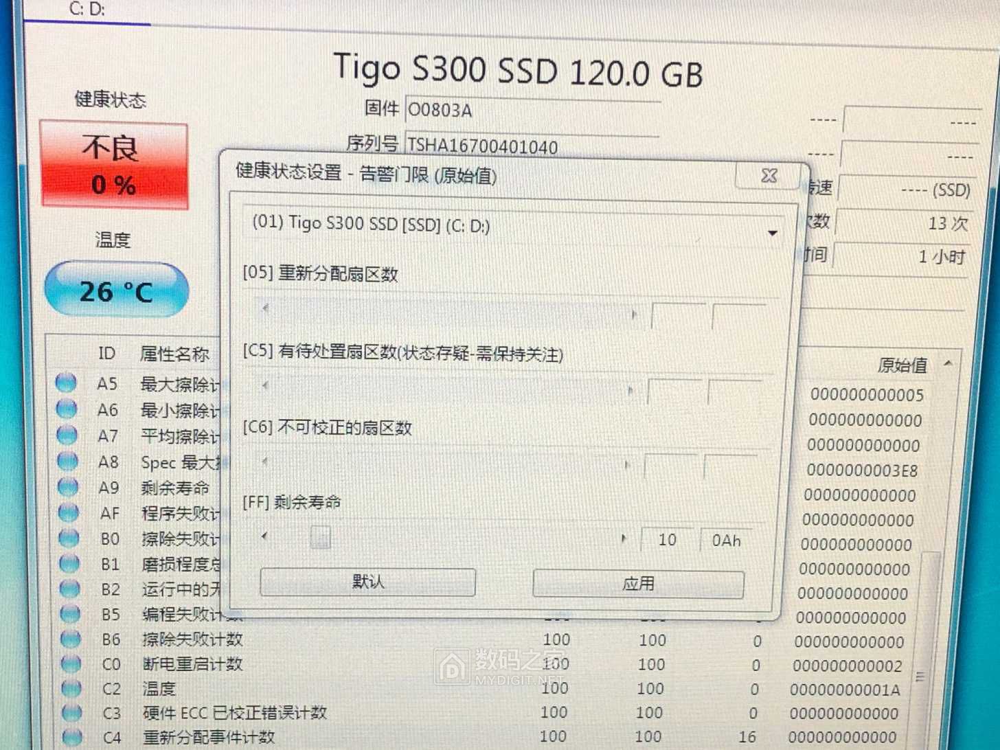

我那个坏泰哥120硬盘修好了,现在装好系统了,用这个软件测,健康状态显示不良0%,A9都是0,这是咋回事
发表于 2024-12-25 09:35:39 | 显示全部楼层
据说开卡时修改一下序列号有用,你可以试试
发表于 2024-12-25 09:40:29 | 显示全部楼层
剩余寿命左移到零并应用……
发表于 2024-12-25 15:15:17 来自手机浏览器 | 显示全部楼层
开卡名字改一下
发表于 2024-12-25 22:05:06 | 显示全部楼层
换个量产工具重新开
