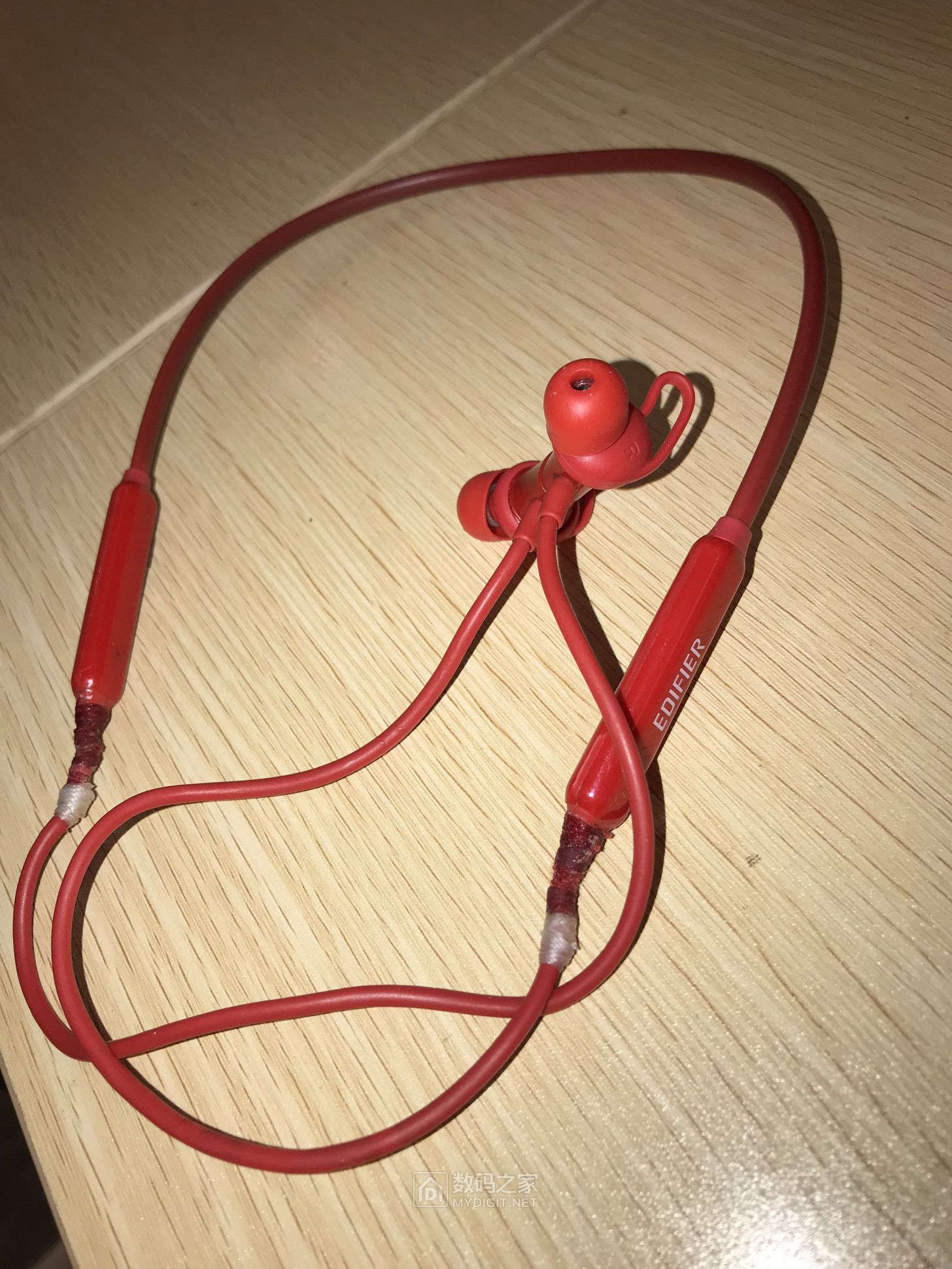

于是,计划折腾一下:主要是外壳的裂缝以及耳机线尾那两坨红白相间的硬物(不拆下来还不知道是啥玩意)——
1)首先用类似502的快干胶对于已经破损、开裂的塑料壳体进行快速填充粘合固定;
2)左右壳体的上下部分则不用502,用类似B7000的皮革胶(干透后还有一定韧性及软弹,如果电路还有需要修理的重新开壳也相对容易一些);
3)有一些需要修补或固定的位置则依据实际情况进行调整;
外壳基本修复之后,再考虑日后补漆或适当用2000-5000号以上细砂纸打磨抛光一下。
大概思路确定下来,就是准备工具及材料——502一类的鞋匠胶(具体厂家不广告,免得被警告);类似B7000的皮革胶;N95口罩面罩后的白色橡胶帽(填补空隙);HAKKO 936焊台及焊锡丝若干,以备焊接活;黄色高温胶带一些;剪刀、小号螺丝刀备用。
第一步——拆掉耳机线尾那里缠绕的两坨不明物
很简单、暴力,用剪刀破拆,发现应该是原主人在耳机线的易弯折处的类硅胶材质出现破损后使用了红色的细线缠绕了数圈基本固定,再使用了类似AB胶的胶水涂敷成了类似环状的物体。
拆掉的物体残留物就不拍高清图了哈。
一个带卡槽的金字塔装尾端,中间穿孔,两条耳机线的覆膜铜线穿孔进入左右壳体,与主板或延长线相连(焊接);
第二步——开壳,看破损部位有哪些
结果发现左右壳体都有开裂,尤其是右侧控制器壳体近充电口(MICRO USB)处有一块脱落,那就鞋匠胶上场,
在高温胶带辅助的条件下,快速灌入裂缝,徒手大致调整方位角度。
反正勉强可以看吧,毕竟后面还视情况考虑要不要打磨。
第三步——简单清洗主板与壳体,重新焊接耳机线及固定
耳机主板上有明显的水汽及油印,简单擦洗一下。
电池仓一侧看到是紫建电子的电芯(100mah,500834),这电芯与我以前单独从海鲜市场某玩家那里买的漫步者W200BT电池仓的规格一模一样。
总算又有可以利用的场合了,上一次DIY这个电池仓是拿了一个红色的与我一套剪线重生版JAYBIRD X3组合成总容量170mah的挂脖式,嘿嘿。
取下那个金字塔尾端之后,发现耳机本身带的这种硅胶线的确偏软,而且没有凯夫拉纤维增强,所以一不做二不休,干脆截断后重新焊耳机线。
由于壳体底部的金字塔尾端已被掏空,所以有个空缺:试着用口罩上的那个橡胶环(除了颜色是白色,与耳机的鲜红色有明显反差),右侧耳机线从中间的小孔穿过,焊到主板上,然后上下壳合盖用皮革胶粘合(期间用胶带辅助固定),将白色橡胶环塞到空位处,也点一些胶固定。
左侧的线头较长,焊接后不易在壳体内部打结缠绕固定,所以干脆简单折叠一些,用高温胶隔离后放在电芯后的壳体处,靠近空缺位置打一些皮革胶,上下壳也打皮革胶后用胶带辅助压合固定。

昨天发帖时候,只弄了一边的白色胶环,想想还是有些突兀,干脆一起对称得了。
后来认真想了一想,外壳的缝隙就全部用鞋匠胶打了一圈来填补,反正支撑个两三年也行啊,实在不济就借尸还魂(已经对比过以前养小鸡换的挂脖式,貌似布局及空位大小一致;目前也在等待另外一款兑换的挂脖式,就是为了利用外壳,内心预计也是JL的方案)
又实测了下续航,昨晚充满,从凌晨开始连接手机,间断式播放到刚才,剩余电量还有45%左右,足以大多数场合使用咯。
看看现在打胶过后的样子,晚上有空再清洗与简单打磨一下得了。
