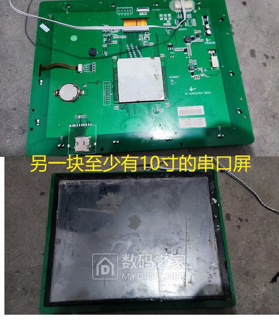

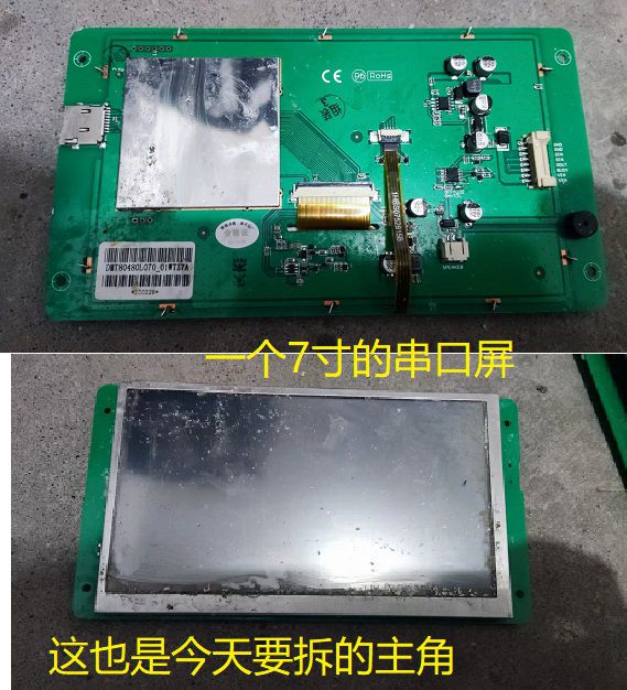

两块带触摸的串口组态屏,都是11月下旬去逛时自己从回收的美容院仪器上拆下来的,当时回收站的老板娘也在,老板娘通常要价要比老板高(甚至会大概判定这东西的价值,不给你捡漏的机会),所以当时拆完没直接买,而是拿塑料袋包好,给放到了他们大门后面一个角落里。

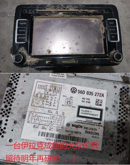

车机
车机
车机
车机

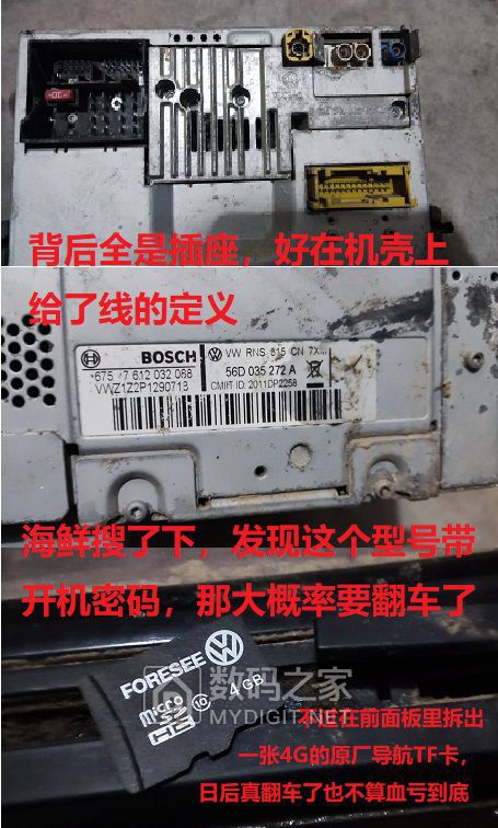

这次去新看中的一台车机,伊拉克成色,但看着屏没破,就抱着赌一把的心态入的,按目前搜索的情况,就算功能正常估计也不一定能玩的转,毕竟这玩意有四位数的开机密码,并且貌似只能三次机会,这个以后再研究吧。
回归主题,下面来简单的拆一下那块7寸的屏。

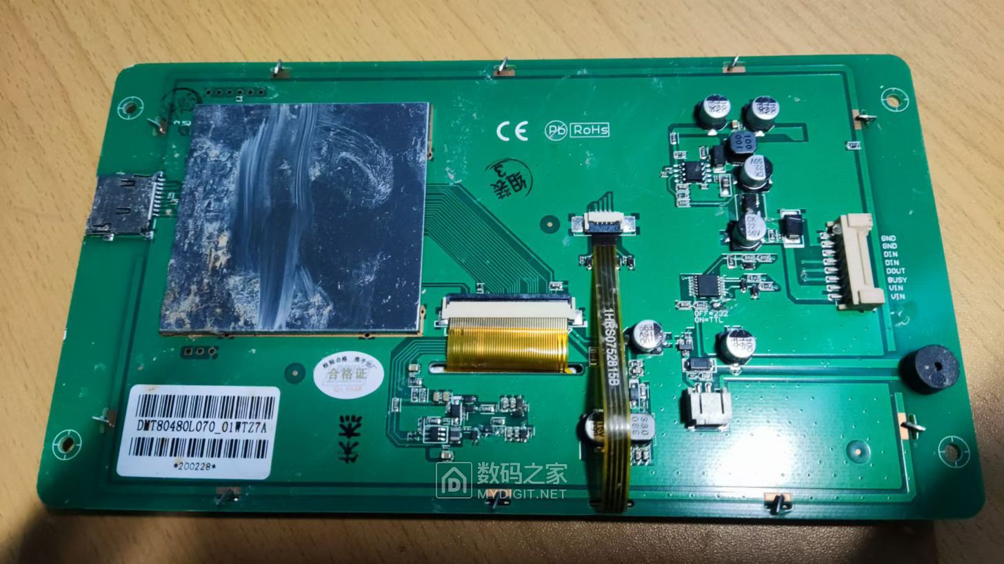

背面
背面

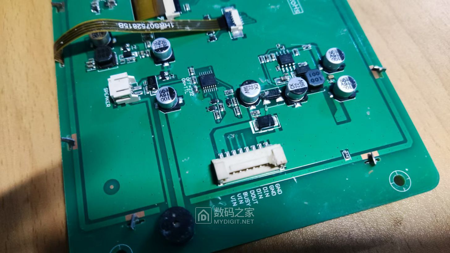

屏背面的整体结构,左边有TF卡槽,挨着的屏蔽罩下是主控,然后屏排线、触摸排线、上面供电部分,下面一个喇叭的端子,右边一个供电及数据的座子,座子下面一个蜂鸣器。
接口定义
接口定义
电源及信号线的定义

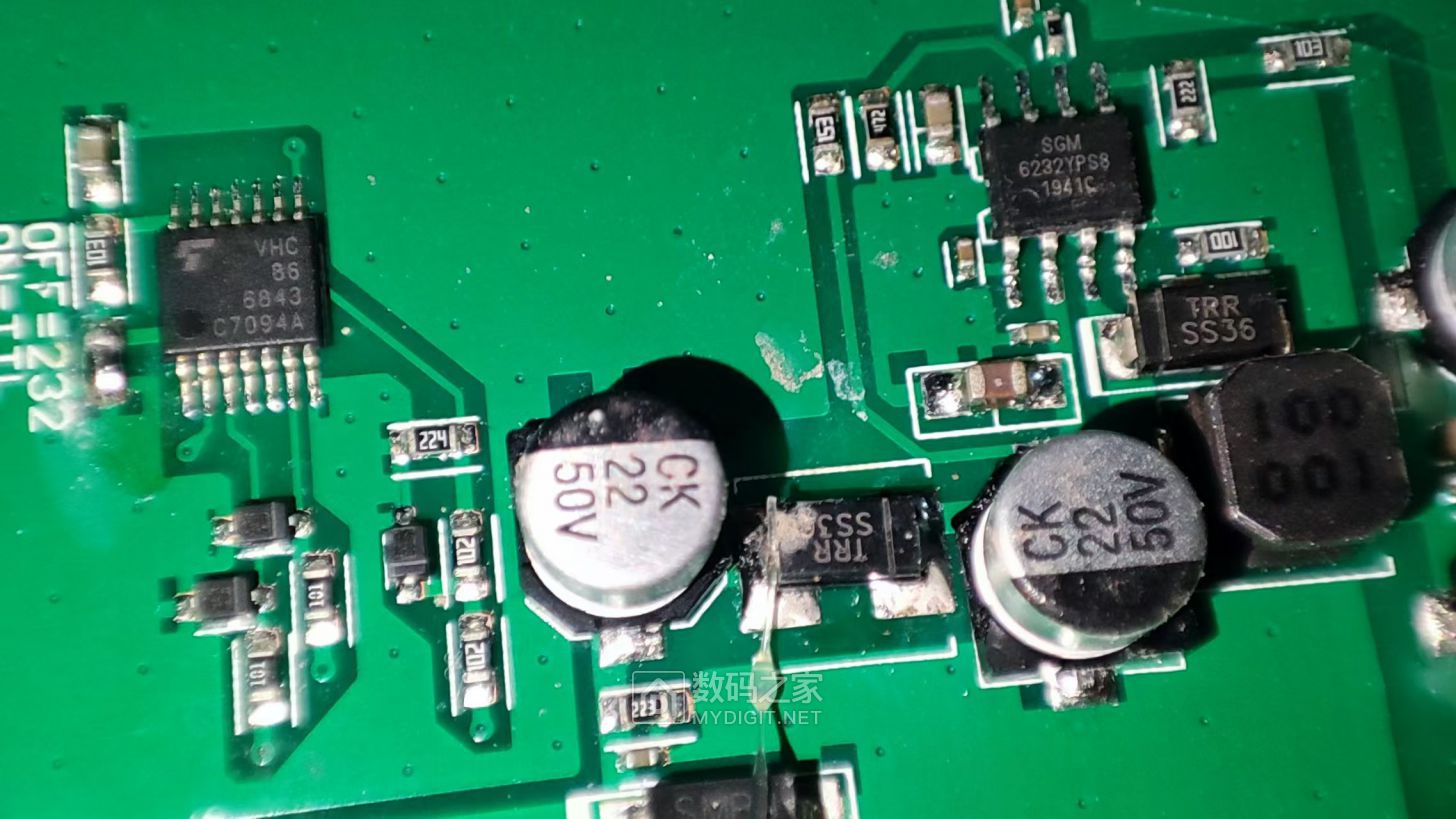

供电部分
供电部分
供电部分

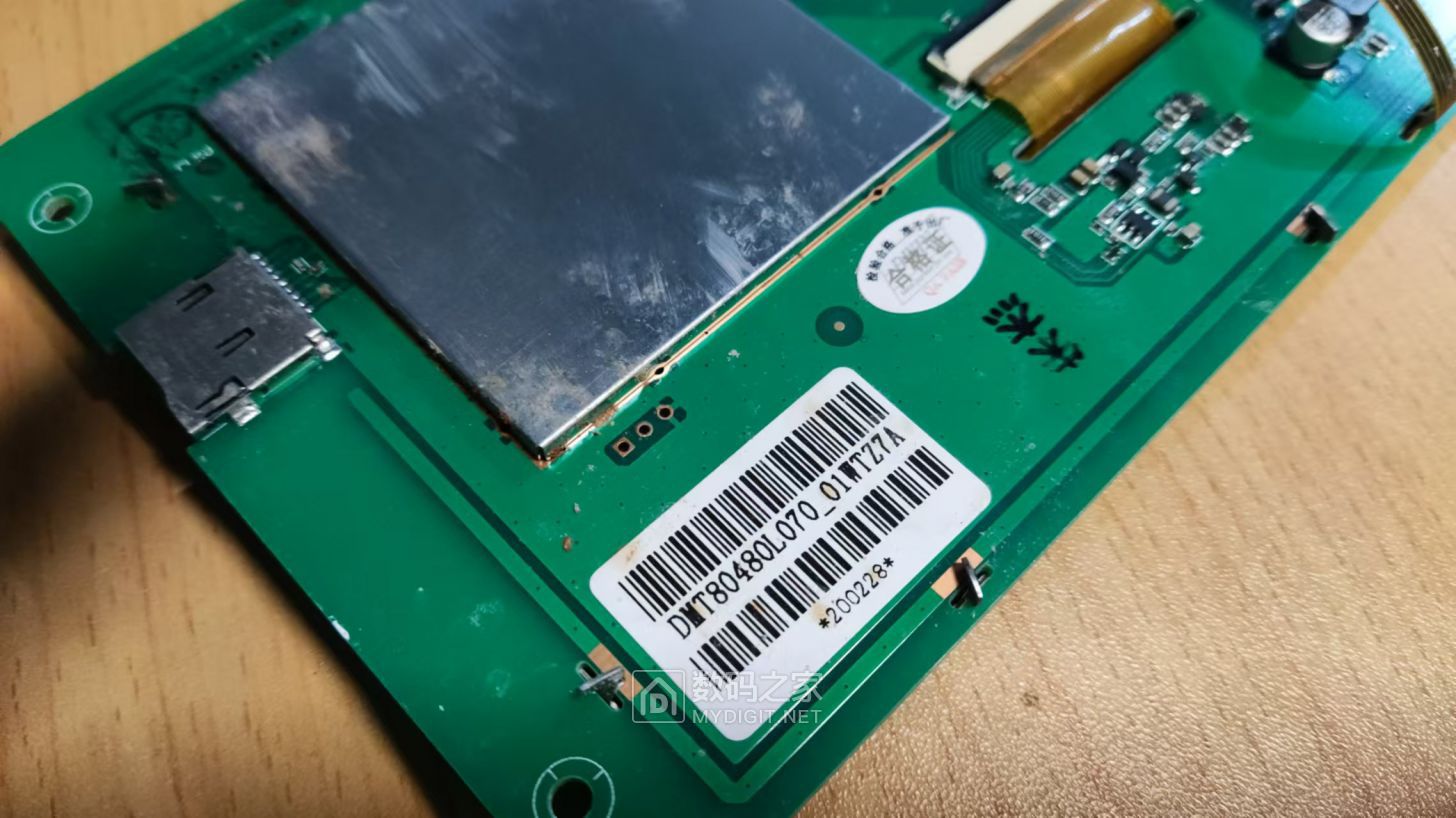

型号标签
型号标签
屏的型号或者是产品的型号,希望网上能搞来同款的说明书或者官方的文档

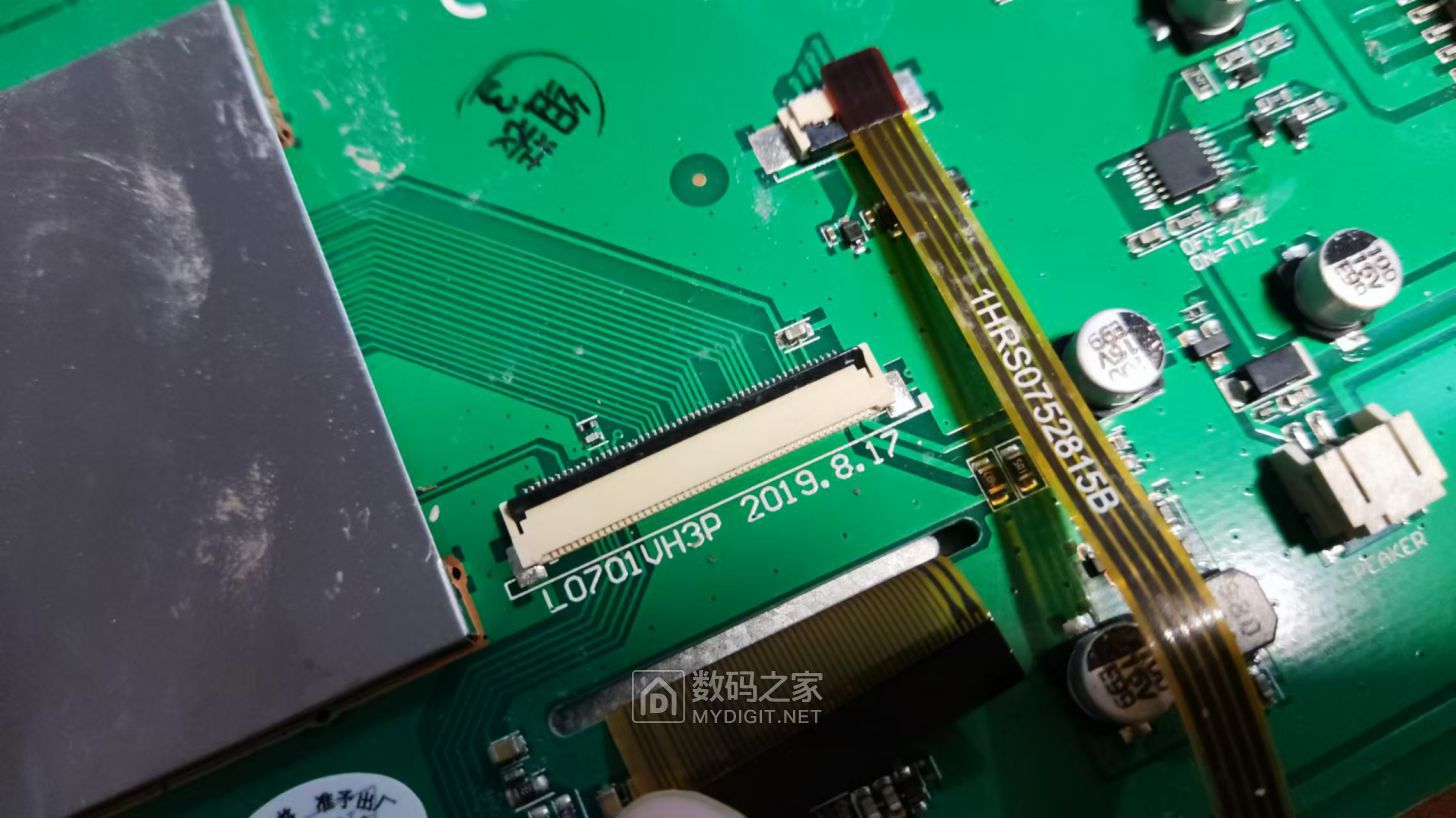

触摸排线
触摸排线
屏幕的端子座及四线的电阻屏触摸排线,看板子的客编丝印,是19年玩意

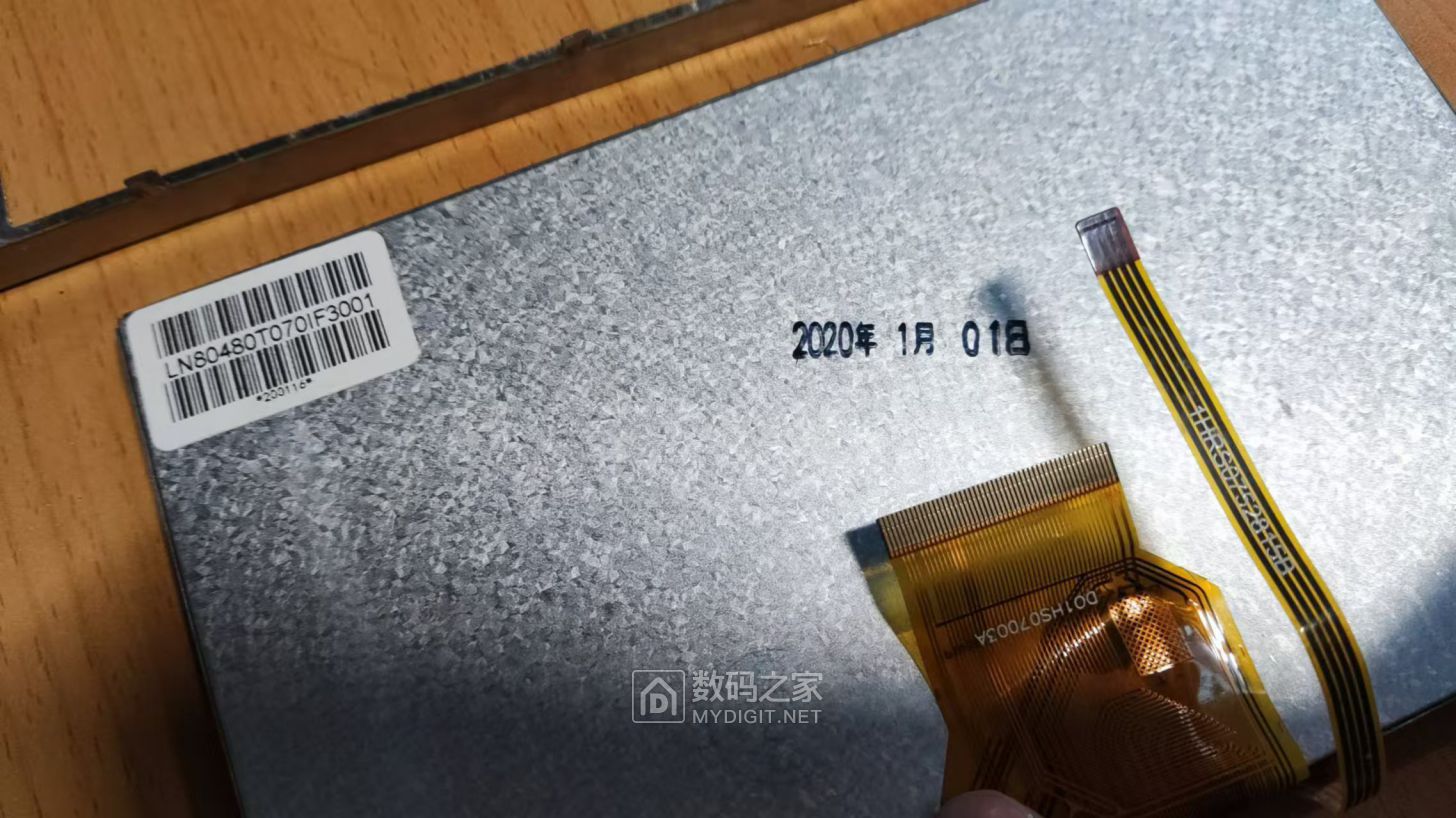

屏背面
屏背面
把固定屏的钢壳卡子扭正,就能取下屏幕了,屏上显示是2020年产的,算起来四年多了。
按屏背面的帖纸搜了一下,这是块7英寸800*480的TFT屏

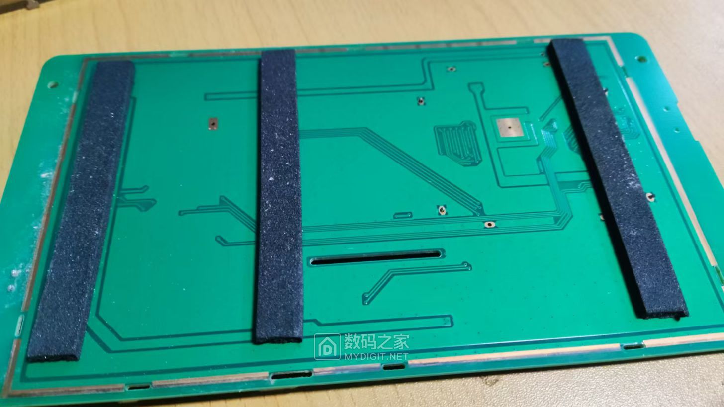

主板正面
主板正面
拆下屏后,主板的正面
得益于这块小屏主控的屏蔽罩与液晶的固定壳一样,都是通过穿过板子过孔后的铁引脚扭曲或者压弯后固定的便利,很轻松的就取下了主控部分的屏蔽壳(大概看了一下,那块十寸屏就很不友好了,屏蔽壳是焊上去的,没有热风枪又不想暴力拆的话,应该是不太好取)

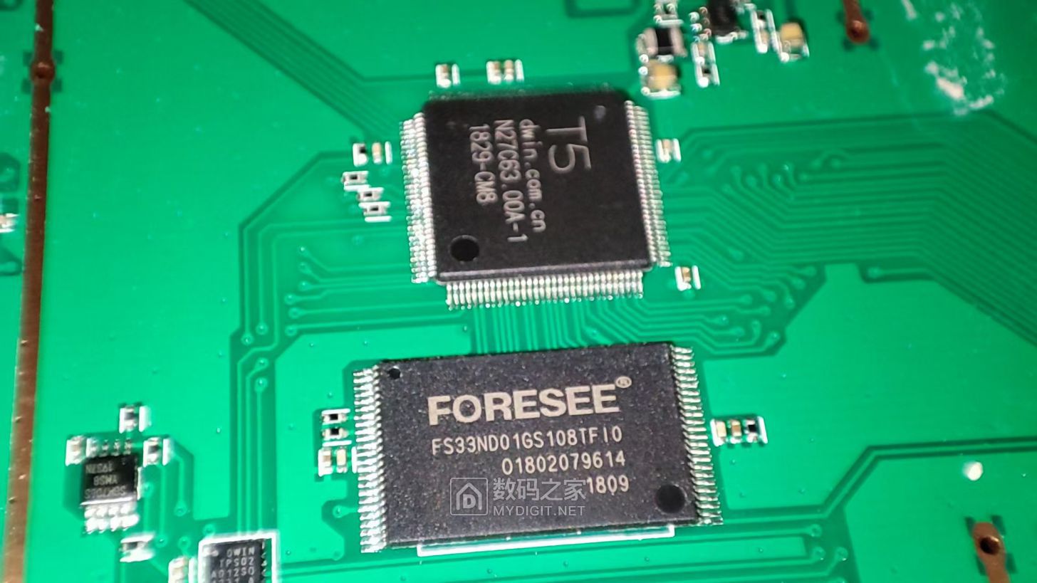

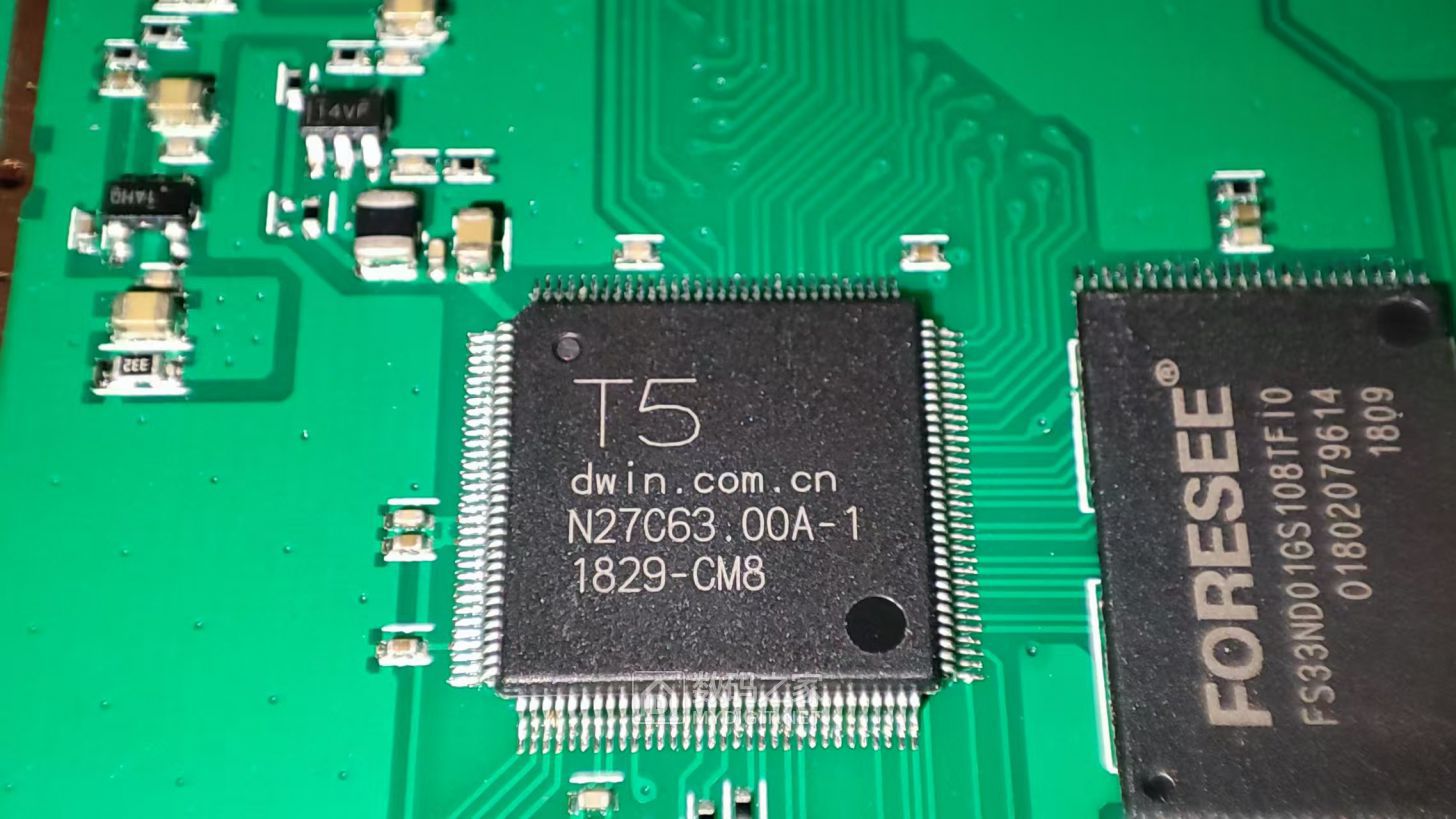

主控及存储
主控及存储
屏蔽壳下的主控和江波龙的闪存
按闪存的丝印搜了一下,出来的结果里有这么一句“叮咚采用江波龙FORESEE FS33ND01GS108TFI0,是1Gb容量的SLC NAND Flash芯片”,好家伙,这意思就是说他能和我手上的叮咚音箱互为料板了
主控
主控

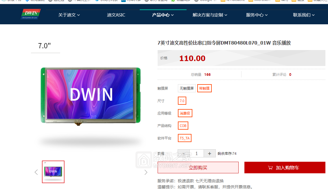

至于这个主控,按上面的网址一搜,嘿,你猜怎么着,这网站竟然还活着,并且还在产品中心里找到了与这个基本上一样的屏
官网
官网
顺瓜摸藤,在迪文科技官网的技术支持里,找到了他们在B站的上位机教程

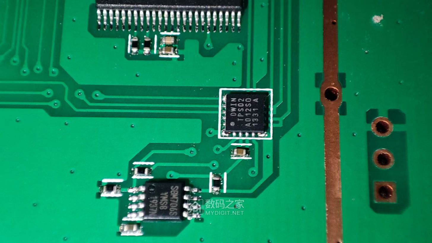

未知待查
未知待查
这两个芯片,也懒的再找了,毕竟教程都有了,再去研究硬件功能和作用,多少有点自己给自己找事。

其实这一堆东西里,最想搞好的是那个车机,搜了下有蓝牙、有SD卡,也有USB,然后还有DVD和收音机,如果运气好功能没坏屏没坏,还能搞定密码的话,就去找点高密度板,再买两对喇叭,折腾一个小的床头音响玩玩。

发表于 2024-12-31 07:43:11 | 显示全部楼层
那个车机好像是RNS315,如果是好的至少值三百块

发表于 2024-12-31 14:40:01 | 显示全部楼层
这个大众机车可玩性不错,推力很大,可以DIY个功放。以前玩过同款,后来350卖了。
