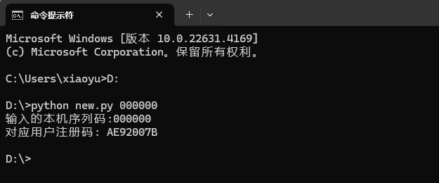

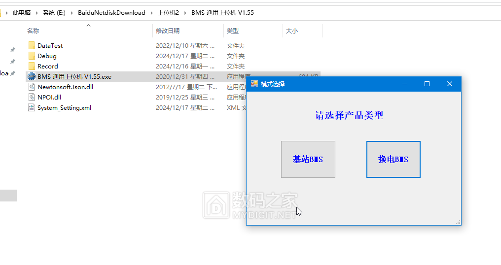

自己下载python-x64-v3.8软件 我电脑电脑用python3.13.1可以用下载好多不能用
Python3.8.1以上都可以;由于软件太大不能上传自行下载
代码保存为new.py(自己编);
打开CMD,CD到保存new.py文件夹,
用python new.py *********运行,
图中000000换成你的机器码。 大功告成。

    print(f"对应拓邦用户注册码: {generated_password}")

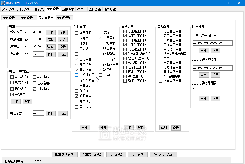

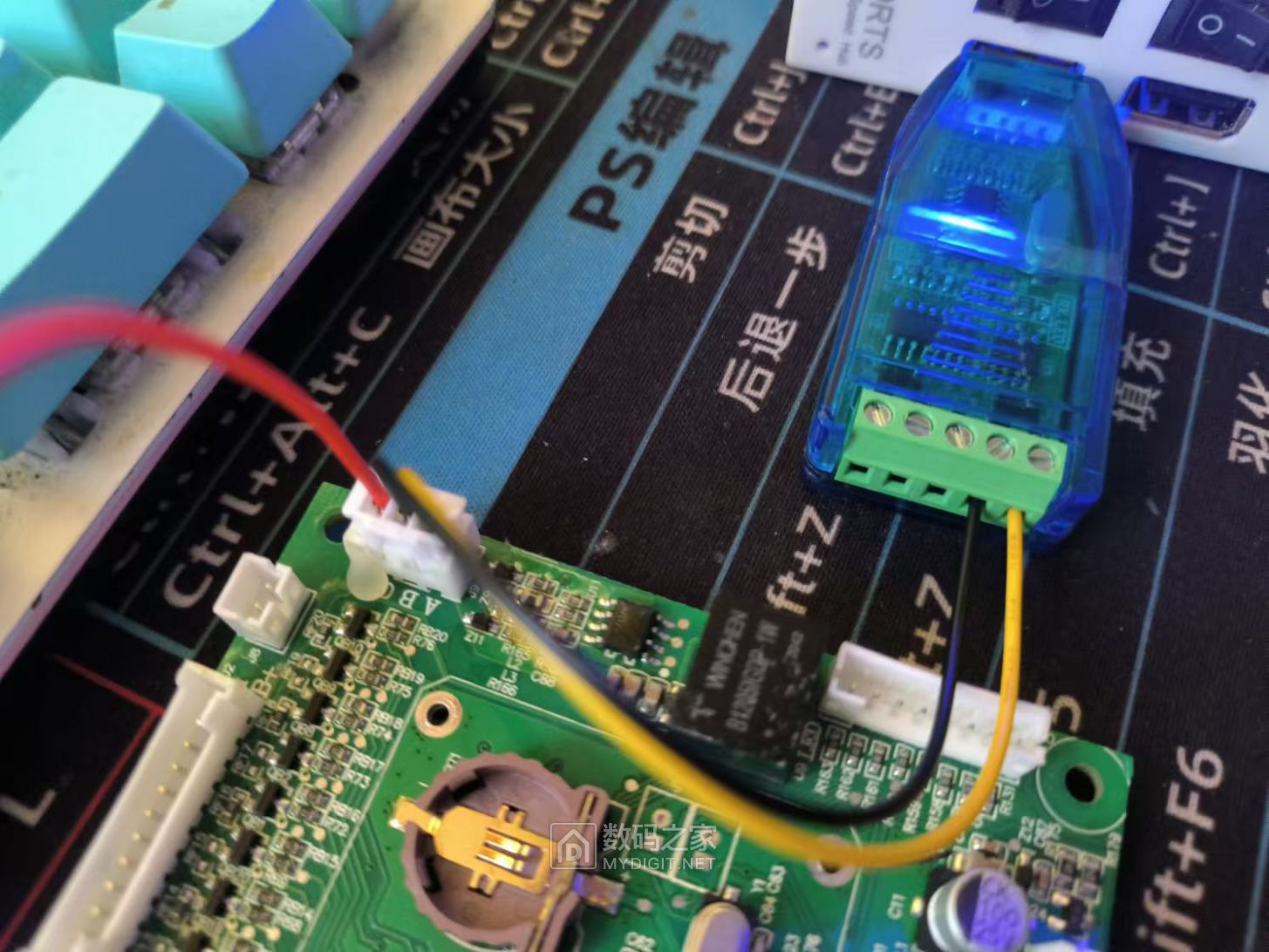

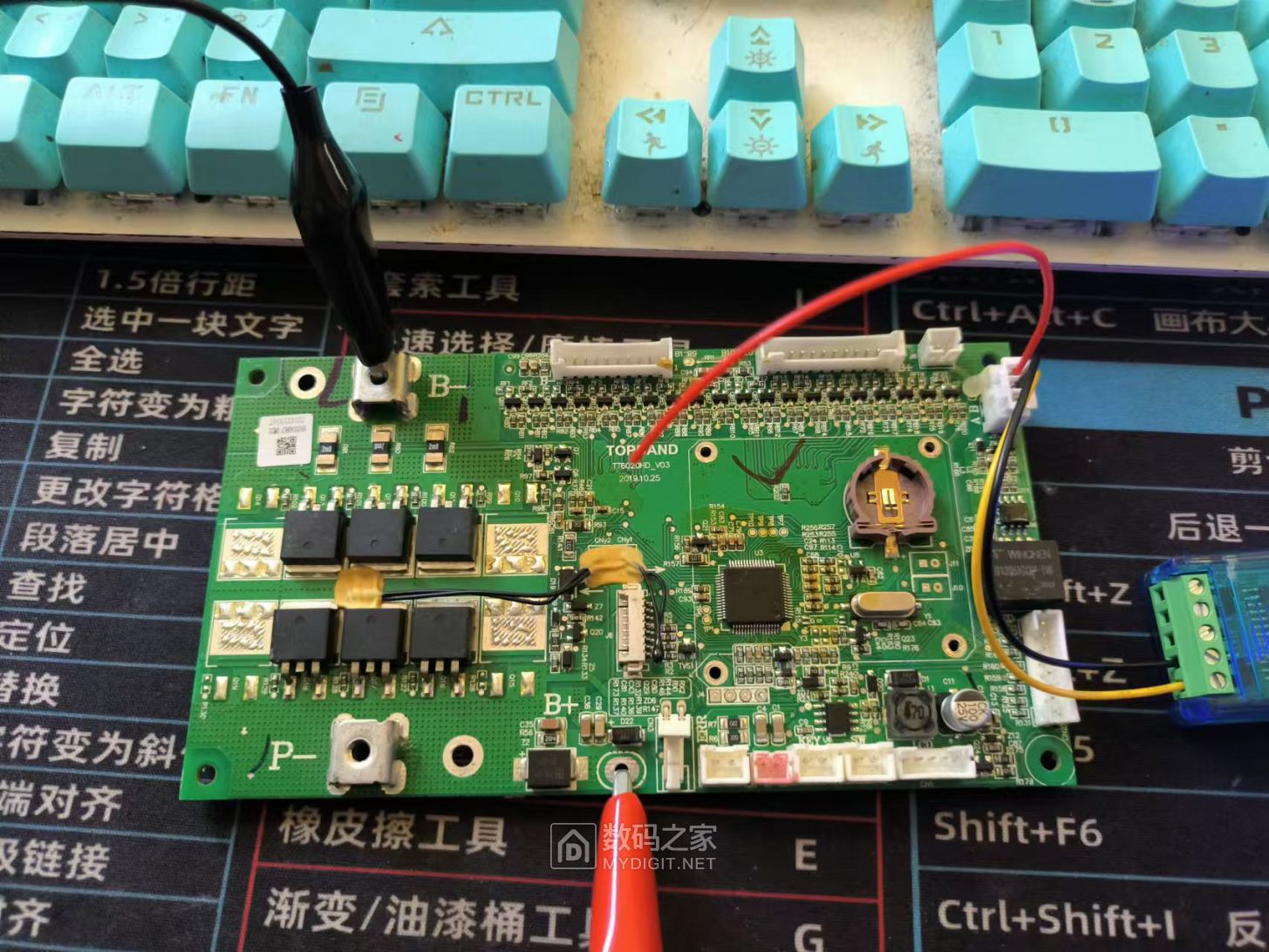

首先保护板正负级(B+B-)接60V左右电源,  485通信线接到USB转接器直接连电脑就行,只需要2根线,区分好AB口
上位机软件论坛上有下载的,直接解压打开,选换电BMS

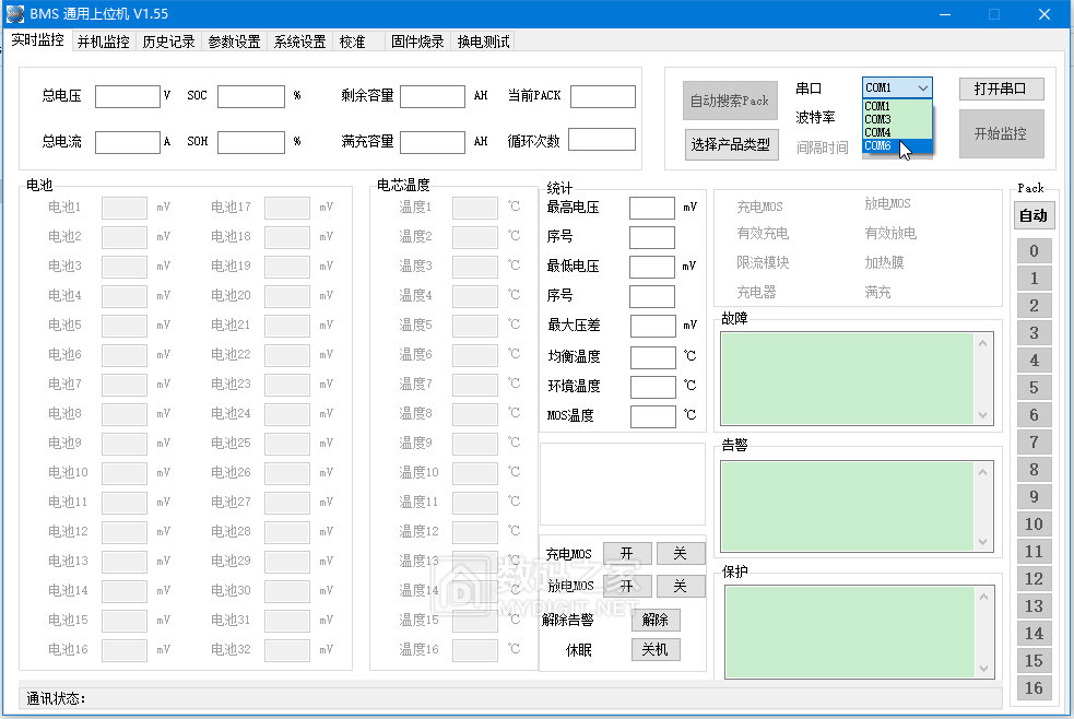

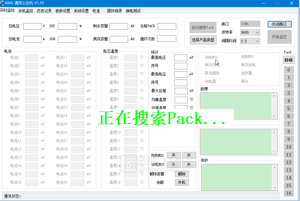

进入界面选COM口,这个不同电脑选择也不同,一般是最后一个口,我自己的电脑(Win10)是COM3接口
重要提示:485驱动在购买的地方下载安装 安装好了才能进行下步操作

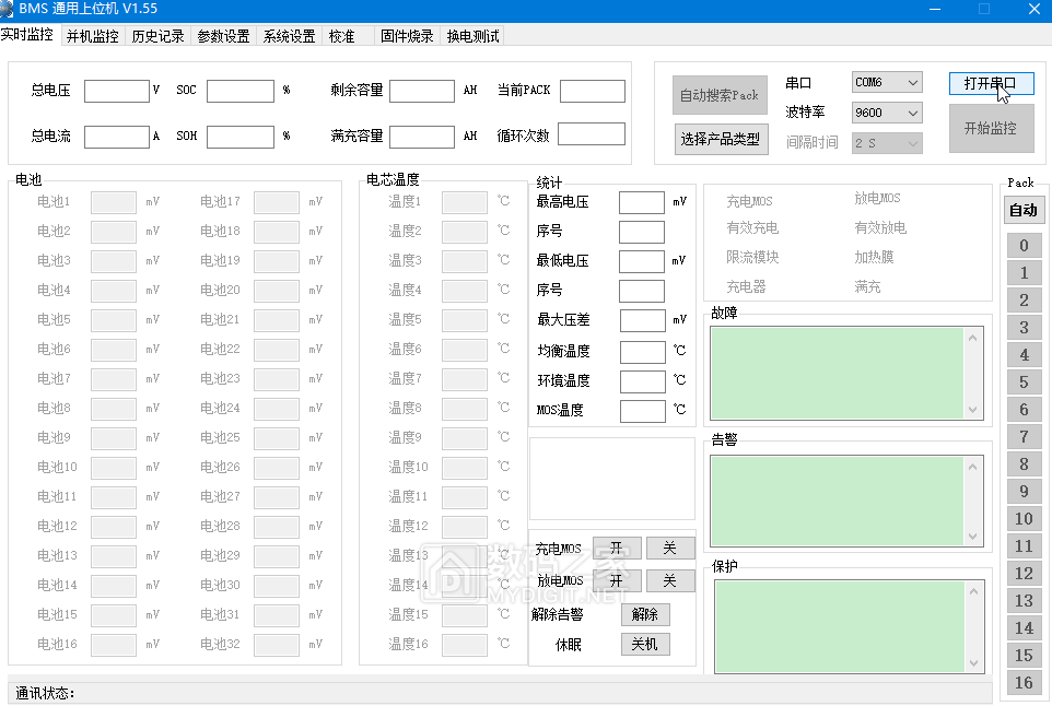

选好后点击打开串口,就会进入搜素阶段

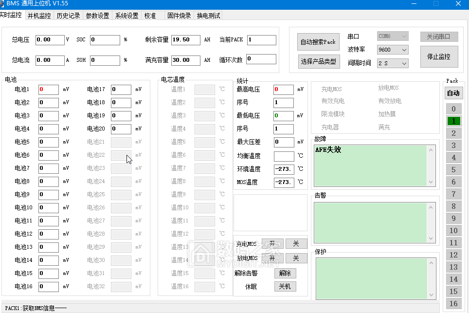

成功识别的界面,参考用

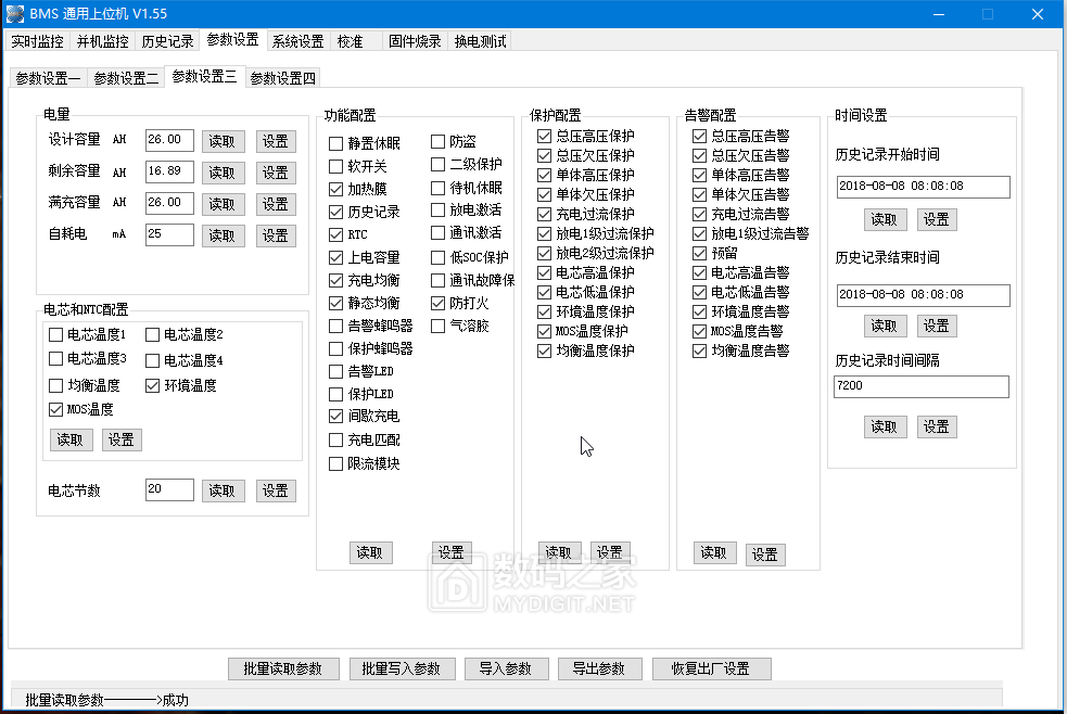

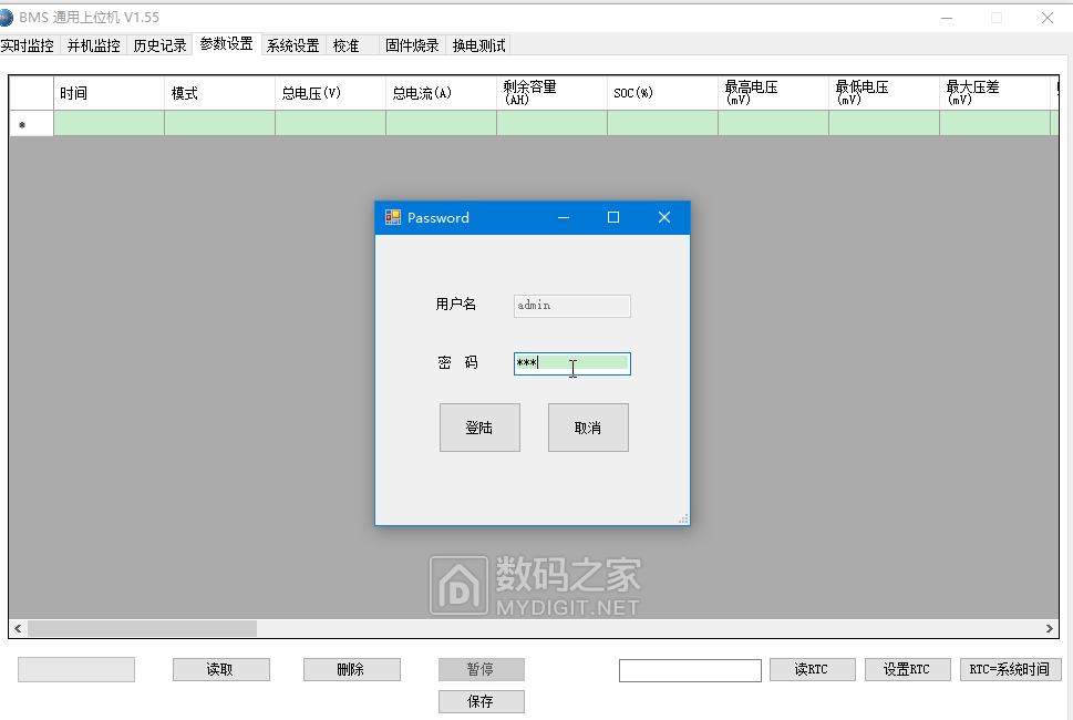

成功识别之后就是设置阶段了,密码一般是123

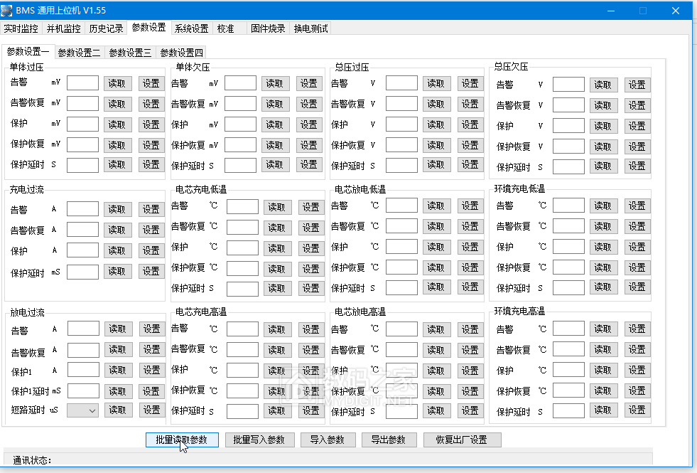

成功后点击批量读取
读取成功后主要是改参数三
电芯温度最好都不要勾选,这样的话保护板不用额外接温度探头也可以使用。
需要这个功能的可以勾选,相应的保护配置也要勾选。
取消勾选充电匹配,然后点击批量写入参数就完成解锁了

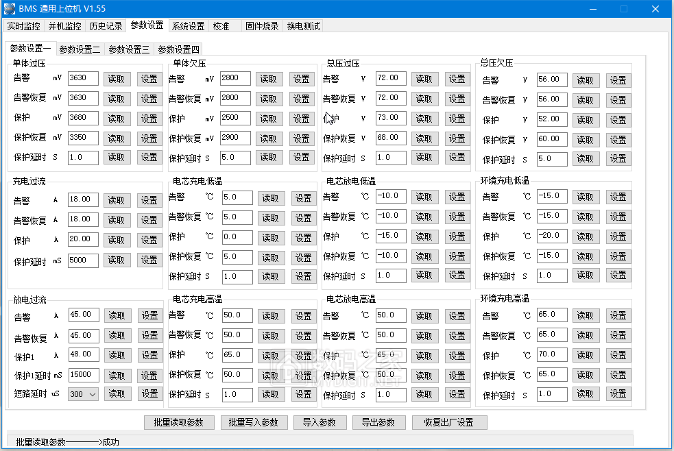

其它的参考设置。

新版本的软件是一个电脑对应一个注册码,对于读取不到485的新板子管用
