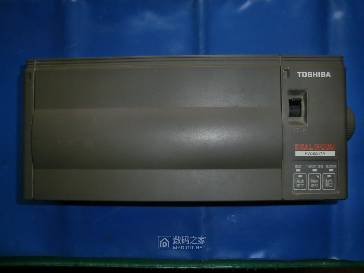

这个打印机貌似并不多见,当初买的时候据说是海关扣压的一批走私品货,价格在可以接受的范围所以就买了,上图

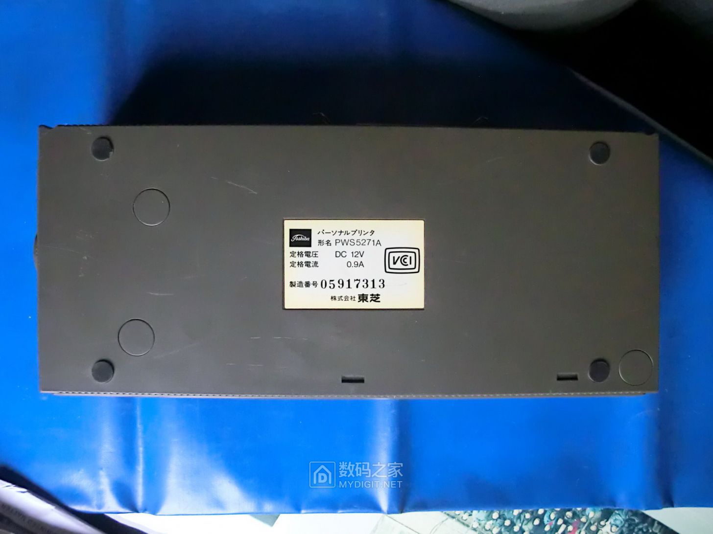

背面

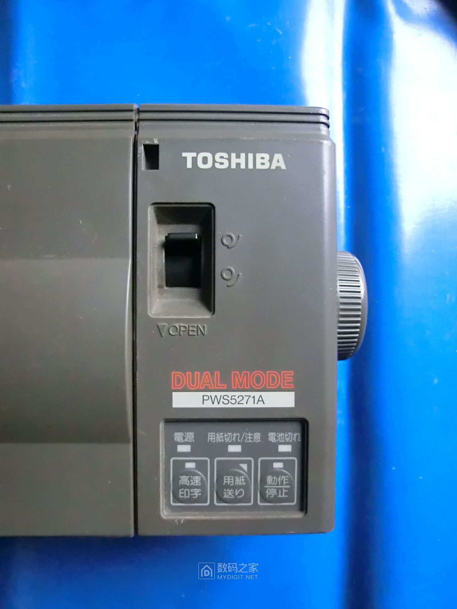

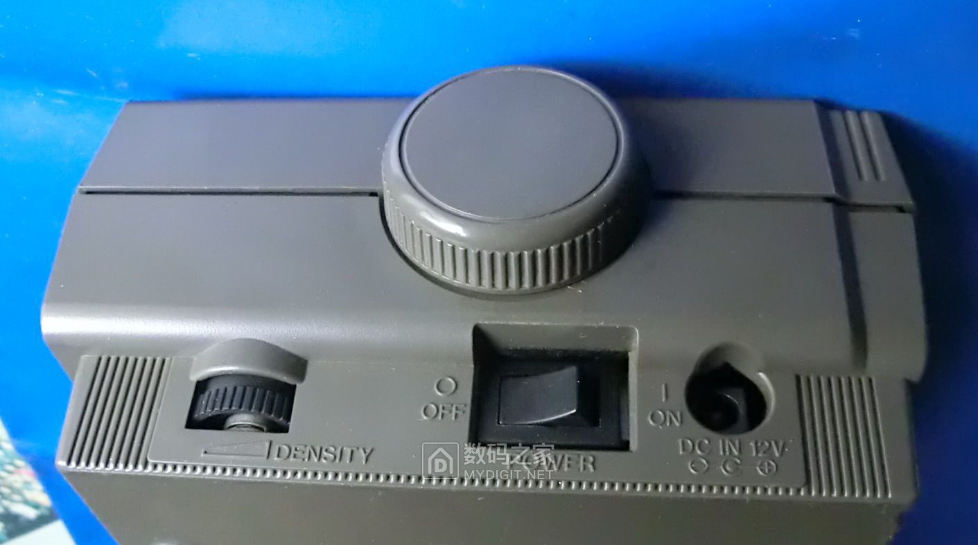

侧面,有外接电源、电源开关、走纸旋钮和色度深浅调节。

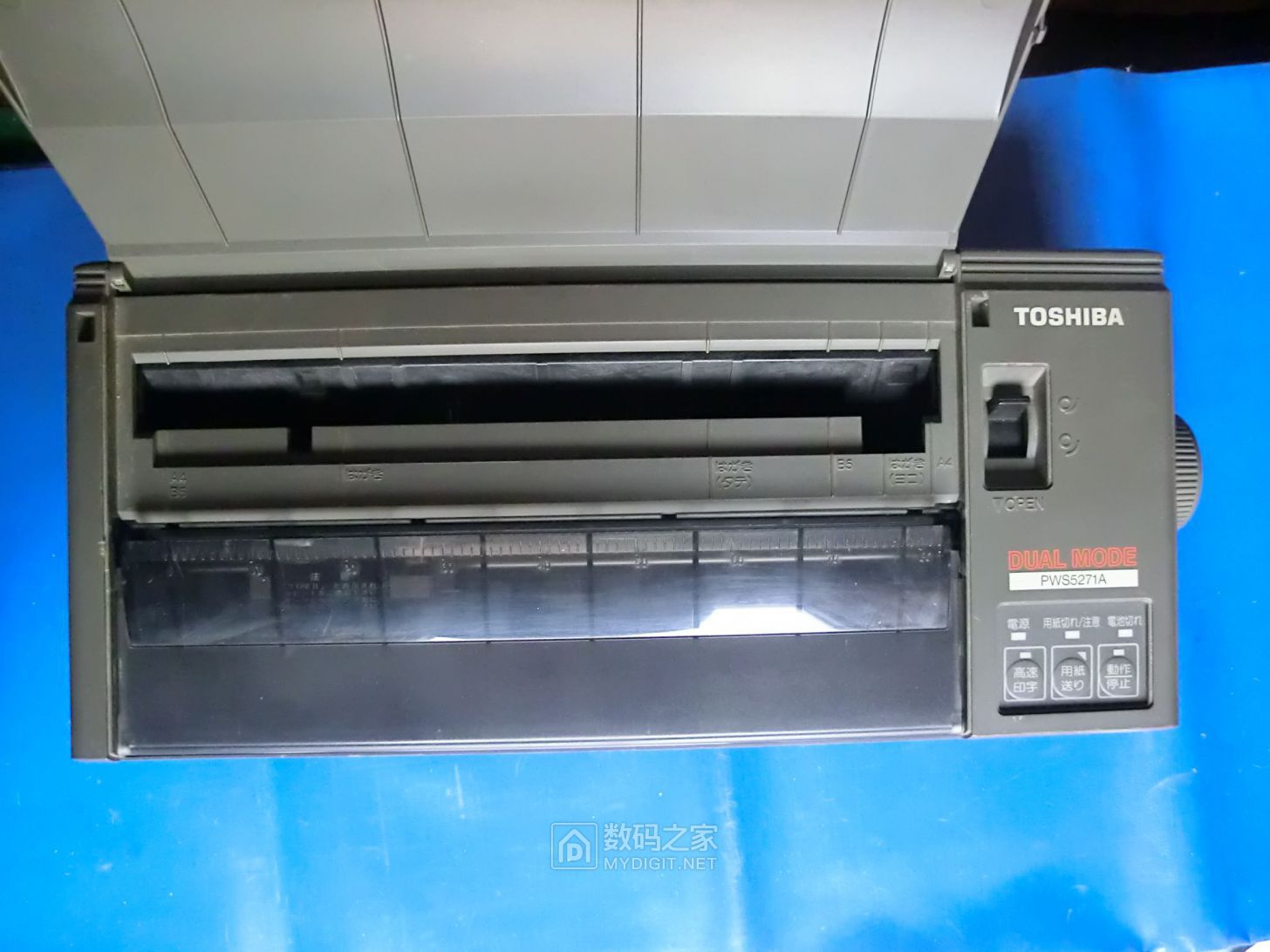

打开上盖

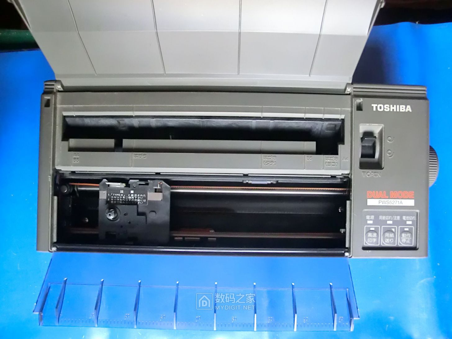

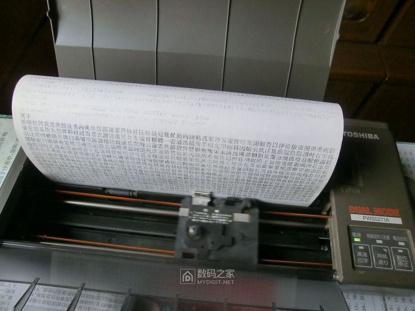

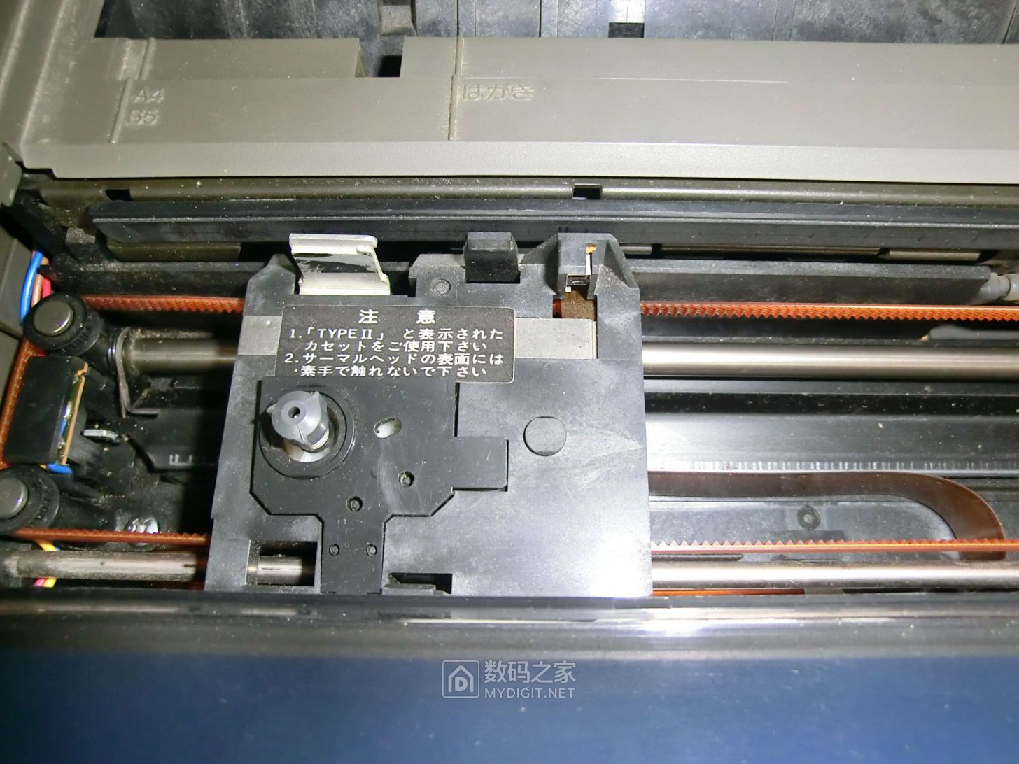

打开第二层透明护盖,可以看见看到热敏打印车,这一点与我们常见的传真机有所不同,传真机是平推式的,打印的时候直接走纸就可以出来文字图像,而这个打印机的热敏打印头是一个24点阵的方块,就是图中那个白色的方块,打印的时候就像针式打印机那样打印车来回走动扫描打印,速度大概与针式打印机相仿佛。

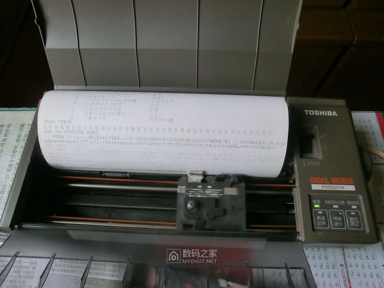

打印车,这个打印机可以直接用热敏纸打印外还可以另外加装一个打印色带用复印纸打印,打印色带与我们常见的录音机磁带相仿佛,可以看到打印车中有一个转动拨轮,打印时打印车边扫描一遍转动色带,色带是一次性的,用过一遍就不能再用了,这个专用色带还不便宜,性价比极低,现在貌似很难见到了。

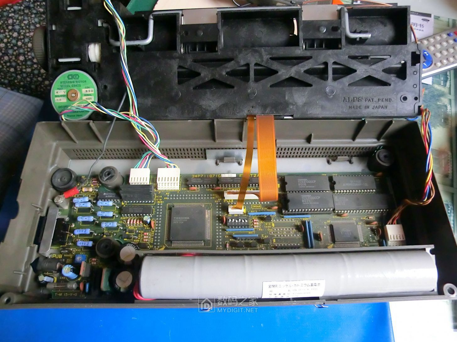

打开机子看内部

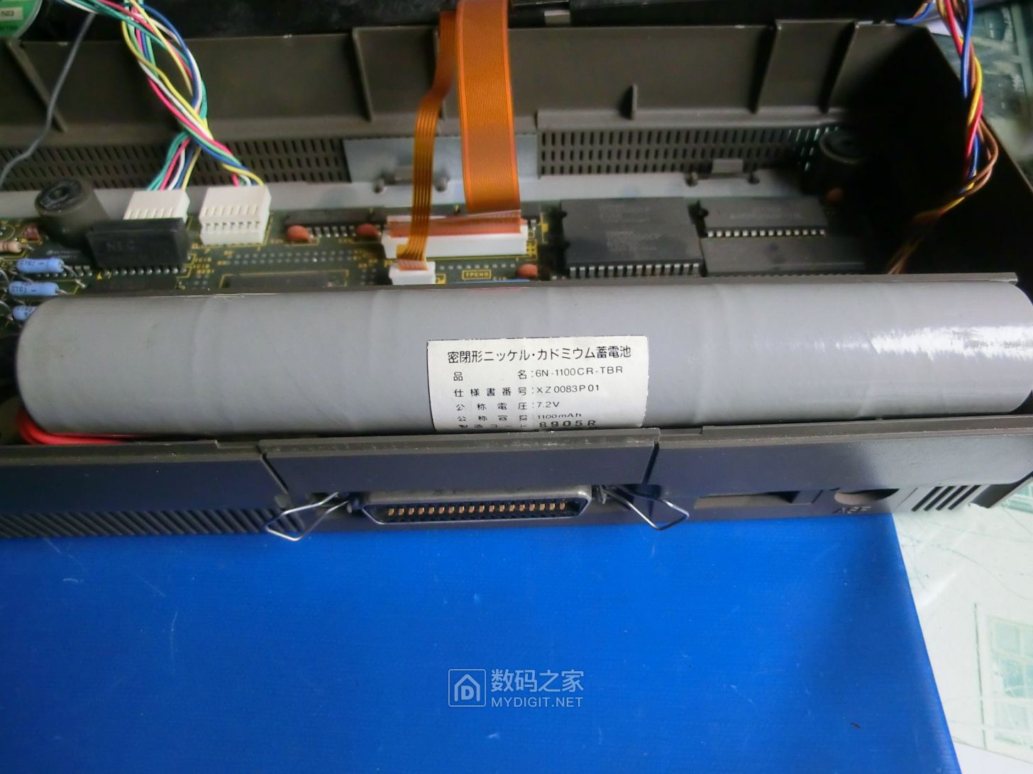

自带的电池,是6节镍镉电池,7.2伏,生产日期是89年5月

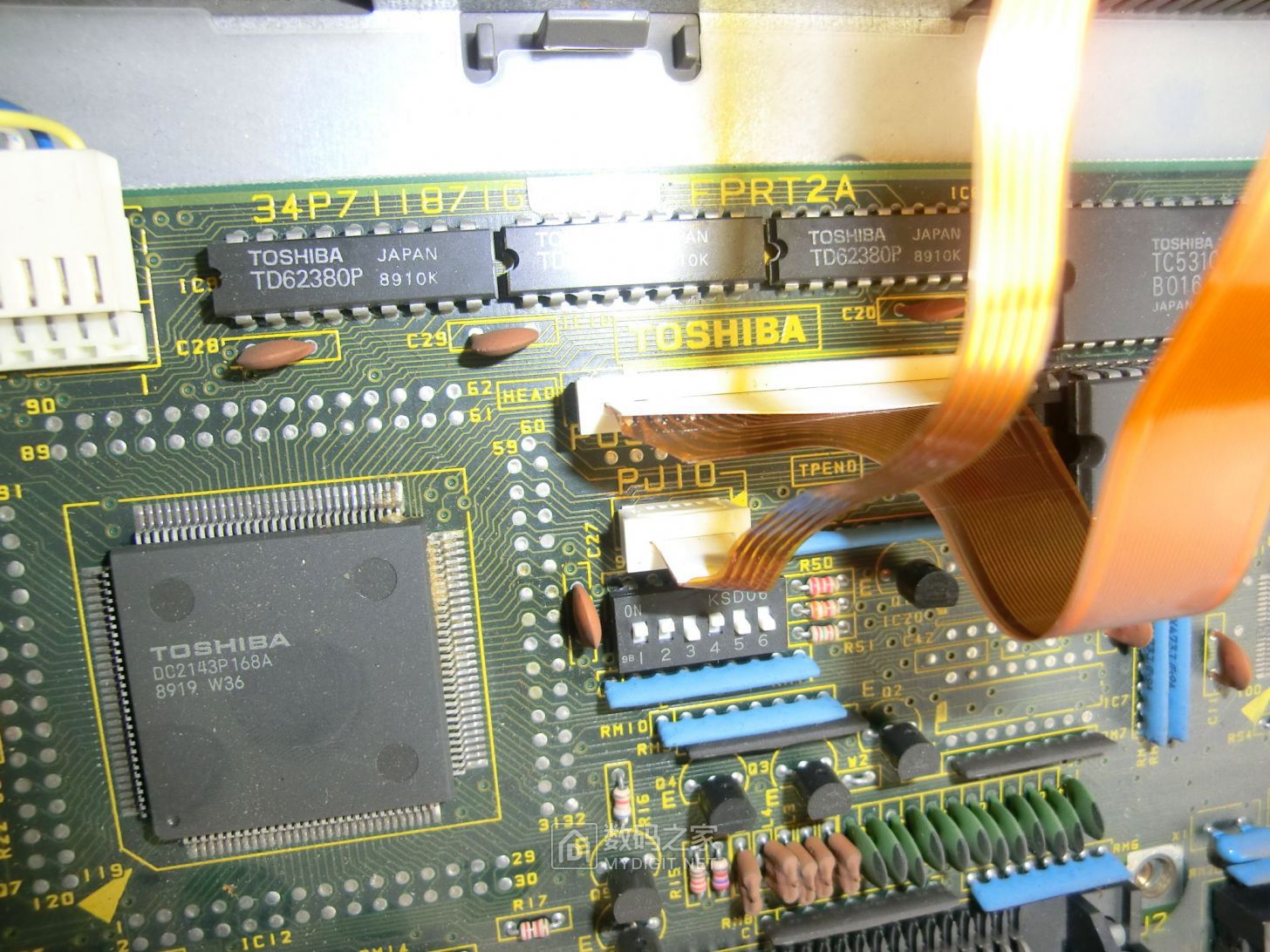

里面的芯片的生产日期也是89年的。

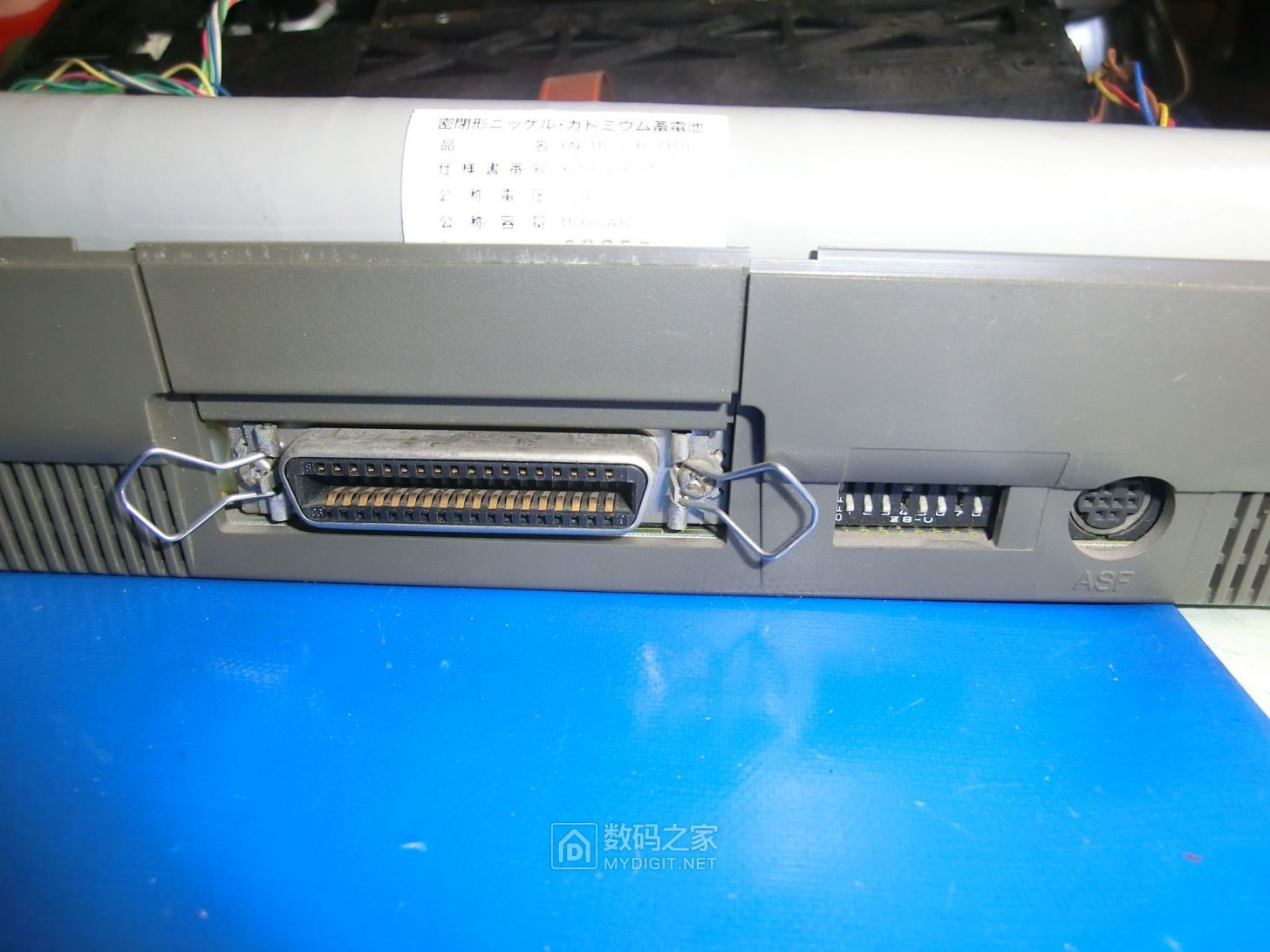

打印机的后面有打印接口和选项开关

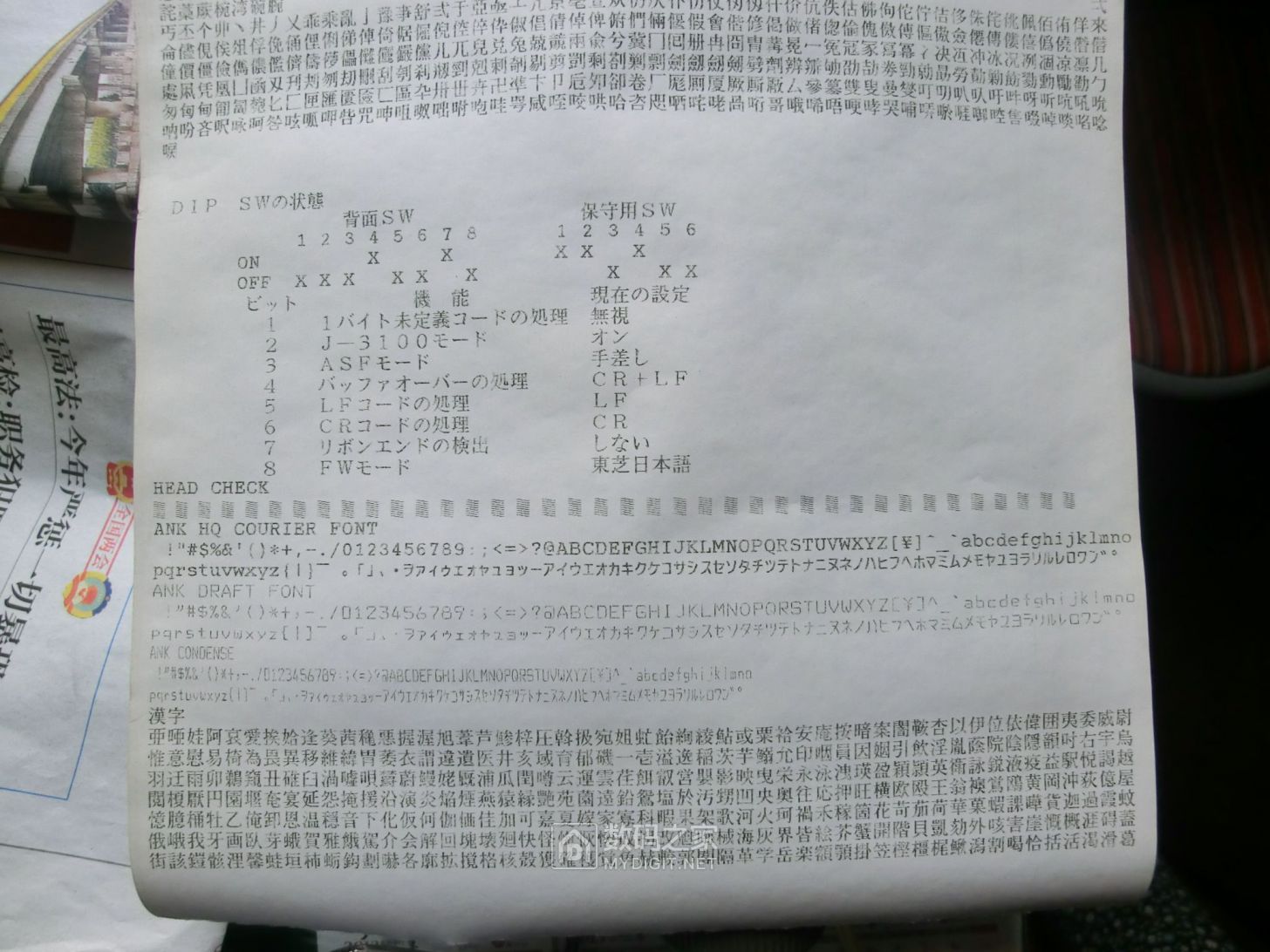

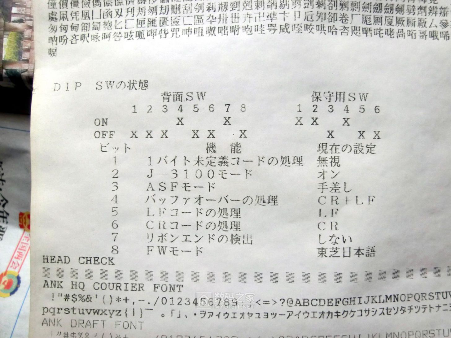

这个打印机自带有字库,DOS系统下没有字库打印不出来汉字,这点与视窗系统有所不同,我曾经在WPS中找到近似的驱动可以正常的打印出中文汉字,下面的图是开机自检打印出来的字库以及选项拨动开关说明。
现在在视窗系统中再也找不到相应的驱动程序,只能下岗了,作为古董保存吧。

那个色带像是热转印的碳带,类似现在的标签打印机

针式打印机的色带可以重复用,只是越用墨色越淡而已。但是楼主说的那种热转印色带不能重复用,因为用一次转印膜就没有了。
