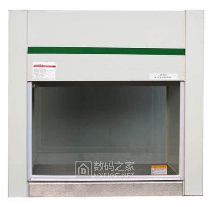

超净工作台主要部件是不是过滤棉和风机?
顶部风机吸入空气过滤后再吹入工作台,可以避免有灰尘的空气进入柜子?
工作台的滤棉耗材多久需要换一次呢

看你的要求和用途了。如果是电子芯片行业,基本只对尘埃粒子有要求,但要求一般很高。顶上装的都是ULPA超滤,不是滤棉。如果是生物医药行业,则对尘埃粒子和微生物都有要求,看要求级别,有HEPA级别和超滤ULPA级别. 无论如何,洁净工作台都没有使用滤棉的。

看是什么洁净级别,需要配高效过滤器,按换气次数折算的风量、风压选择风机

超净进风流量要多大比较好?

超滤,过滤用的是什么?不是滤棉么?

超滤用什么过滤空气?

高效过滤纸折叠成型,有的是玻纤纸,有的是特氟龙膜

买FFU自己搭一个
发表于 2025-2-5 21:44:27 | 显示全部楼层
材质首选304,台面为网孔或四周网孔,顶部为离心风机+多层过滤器结构,或者用成品FFU。
