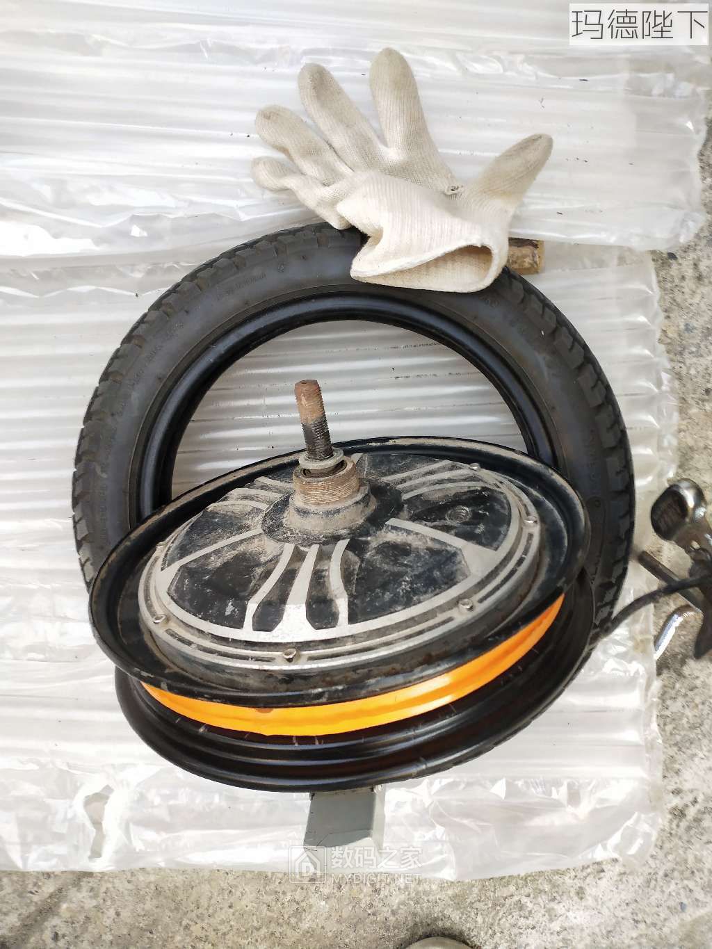

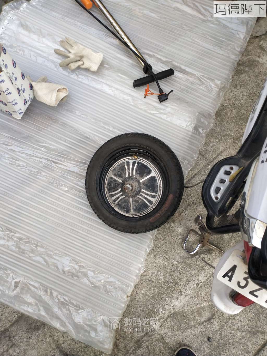

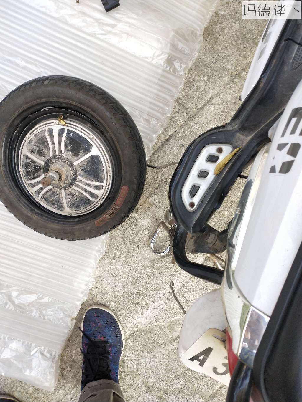

后轮,拆下来了。
铁圈,凹槽深 加了垫圈。
总结。
1,第二次发生这种真空胎突然瘪了,打不进气了。
    用了取气门芯,捶打轮胎贴合,塞塑料袋方法,都无法打进气了,边缘漏气,应该是真空胎变形了?看视频讲的。
  换真空胎比较贵,所以用了加内胎的方式。
  也有加补胎液的,但腐蚀轮毂,也不能百分比解决这种打不进气的情况。
2,用了小一号的内胎,14*2.125的,避免夹胎?看视频讲的。
3,铁轮凹槽比较深,需要加垫圈?看视频讲的。
4,撬了几天,没撬开真空胎,
    后来天气回升,轮胎软了点撬开了?
    或者是大力出奇迹?
  或者是真空胎需要卡在固定位置,那个槽里面才比较好撬?
5,看了比较多的视频动手维修?
6,轮胎装回去麻烦了,撬不回去了, 后来发现是真空胎内圈需要卡在那个槽里面才能撬回去?看视频讲的。

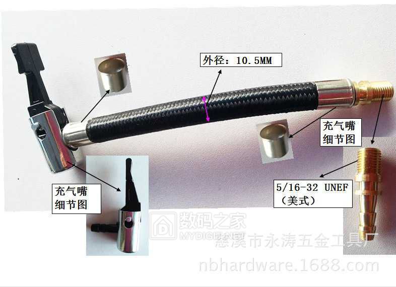

充气我用灭火器做了个气泵,打气筒打0.8mpa就可以冲起来,你既然去掉了气门芯,还有一个你没有考虑,就是打气筒的气嘴,你这个双口气嘴有个缺点,如果你夹上去,轮胎没有一点气是不会走这个口的,你用手堵下气嘴就懂了,所以我把气嘴换成单孔的。 2445000203_1061617764.jpg
还有你可以考虑下用扎带把轮胎沿着中线绑起来,往圆心压,用压力把胎裙撑开。

 楼主| 发表于 2025-1-19 15:22:46 来自手机浏览器 | 显示全部楼层
nokia5320 发表于 2025-1-18 23:56
扒胎安胎之前我得一天弄,现在熟悉了半个小时就行了吧。
扒胎入门可以用三个撬棒慢慢塞,安胎注意安装不上 ...
说到点子上了,打气筒也在漏气
