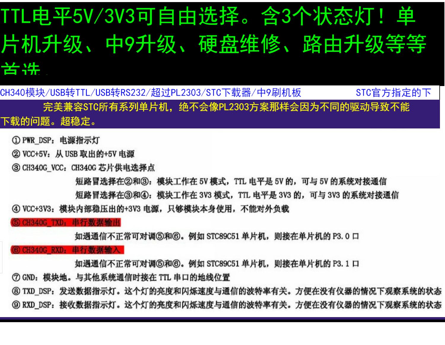

说是跳线选择  TX,RX信号是5V,还是 3.3V是。。
千万千万别把VCC端子接到输出的板子上!!!!!!!!!!
CH340G代替PL2303 USB转TTL 转串口 中九升级小板 刷机线 STC下载

只要电源不接错,板子都不会出问题
