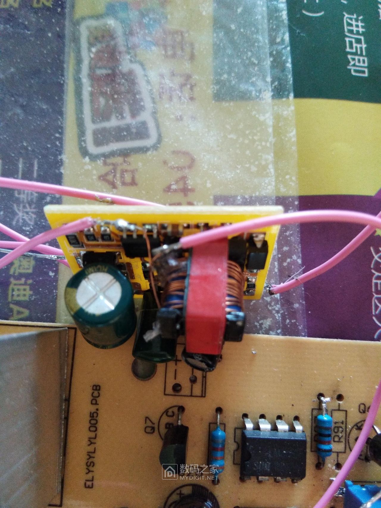

下面改造之后的,图中红线标注的是改动的地方的位置,
断开初级供3842电源的整流二极管接18V辅助电源,断开次级358供电电源二极管
接12V辅助电源,注意12V辅助电源负极不直接接地,下面讲解。
驱动风扇三极管发射极要改接到辅助电源到负极。否则会烧毁稳压管。LM358第2脚对地的
2K电阻换成5k电位器调电流。调整到基准电压到68k电阻使得输出电流达到预定值即可。
输出7脚接的二极管是后加的,当输出給电池充电或加负载的时候,0.1Ω取样电阻上产生压降,
通过2k电阻加到正向输入端2脚进行放大,1脚输出高电平加到反向输入端6脚由7脚输出低电平
使得二极管导通,使光耦2脚电位降低,电流增大。反馈到初级使得3842的1脚电位降低
振荡输出脉冲变窄,变压器输出电压降低使得电流减小,完成调流。
下面讲解一下0V起调原理,如下图
TL431第2脚不直接接地,把一个5V点稳压二极管串在TL431与输出地之间,这样在TL431第2脚与输出地
之间形成了一个负5V电压,使得TL431第1脚参考端能达到相对输出地0V,即可达到0V起调地目的,
不用再加一个负电源了,使得电路简单多了。
用一个白色发光管和一个绿色发光管串联代替5V稳压管
50K电位器
5Wled灯隔离式恒流源做的辅助电源,体积非常小。(具体制作方法见我的以前帖子)
原来的12.5V供給次级358及431工作,变压器缝隙加绕12圈得到一组18V电压供3842。
UC3842芯片
LM358芯片

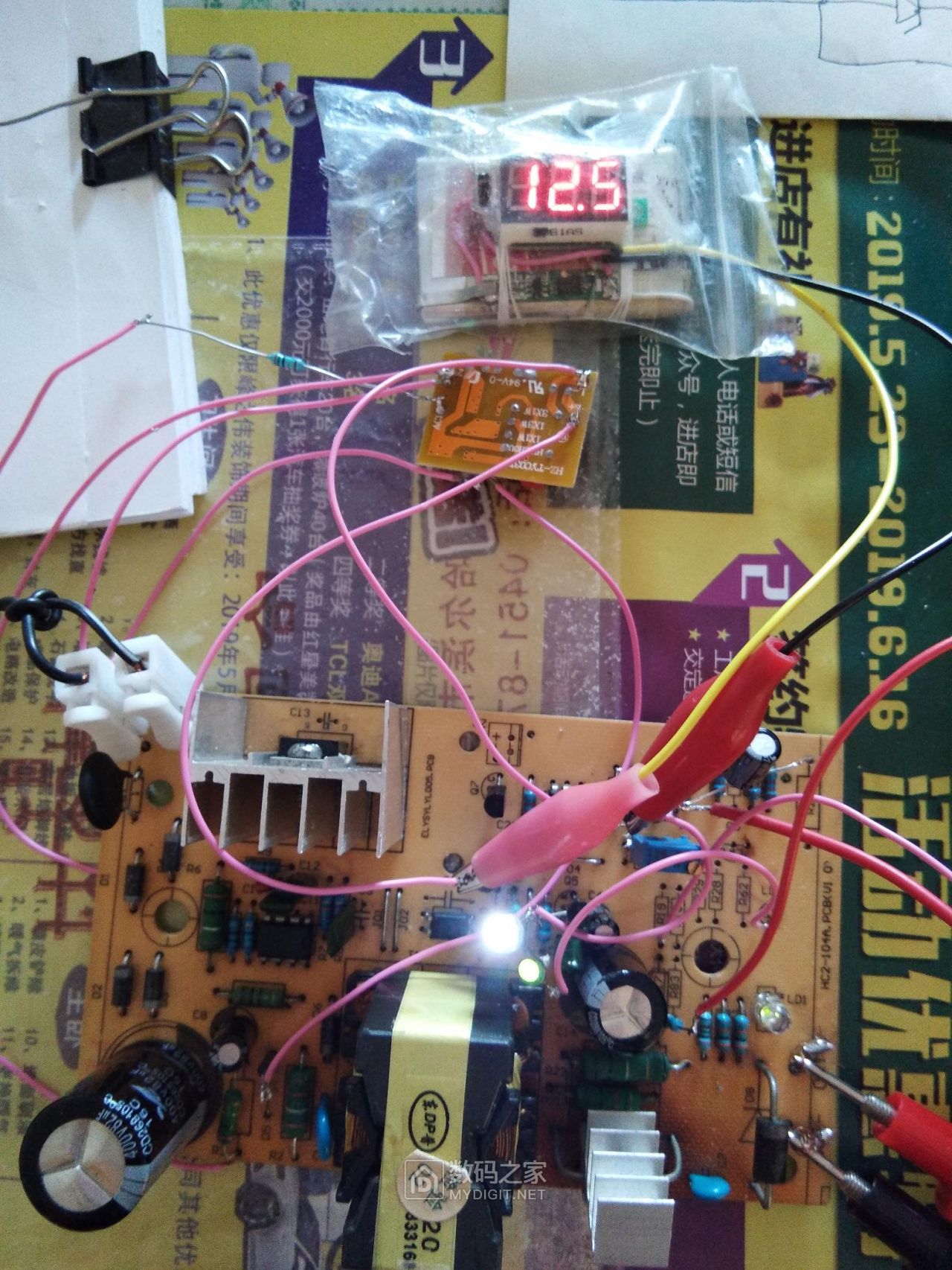

加电实验
先调到0v
10V
20V
30V
40V
50V
60V,调高了一点
70V
最高89.3V
电流调整用了一个3296W电位器,最大输出设定为2A,没有拍照。
后加了一个1N4841二极管,有的充电器原来就有这个二极管,这个板子没有。
好了,汇报完毕,请各位大神们多多指教,有问题提出来互相学习!
