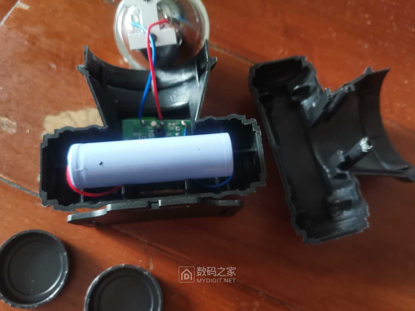

家里18650已经很多了,PDD2块出头的2000-2500MAH B品电池也还可以用。
但是14500就很少了,现在很多小家电用的14500,放不下18650,而14500容量一般只有300-400mah,完全不够用啊
老铁们有靠谱的,性价比还可以的14500购买途径么,拆机的无所谓,改玩具用
