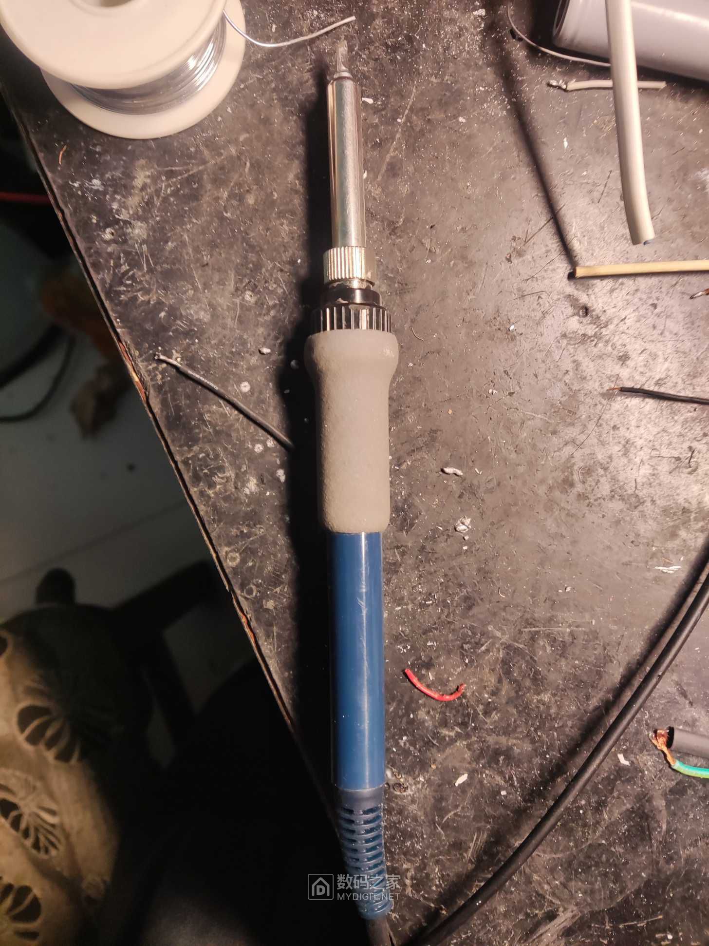

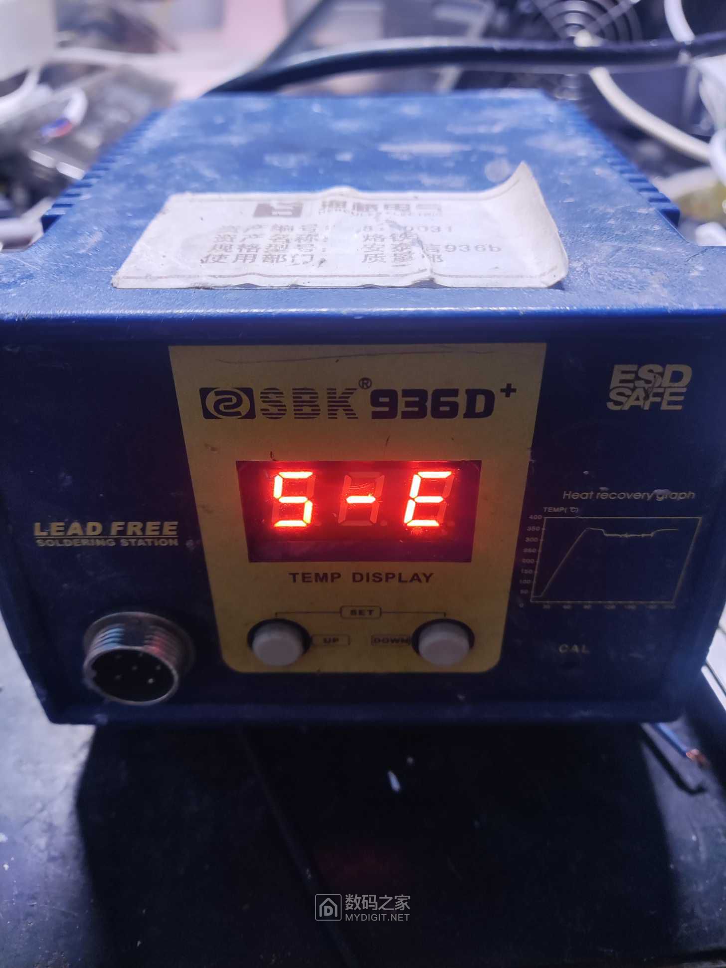

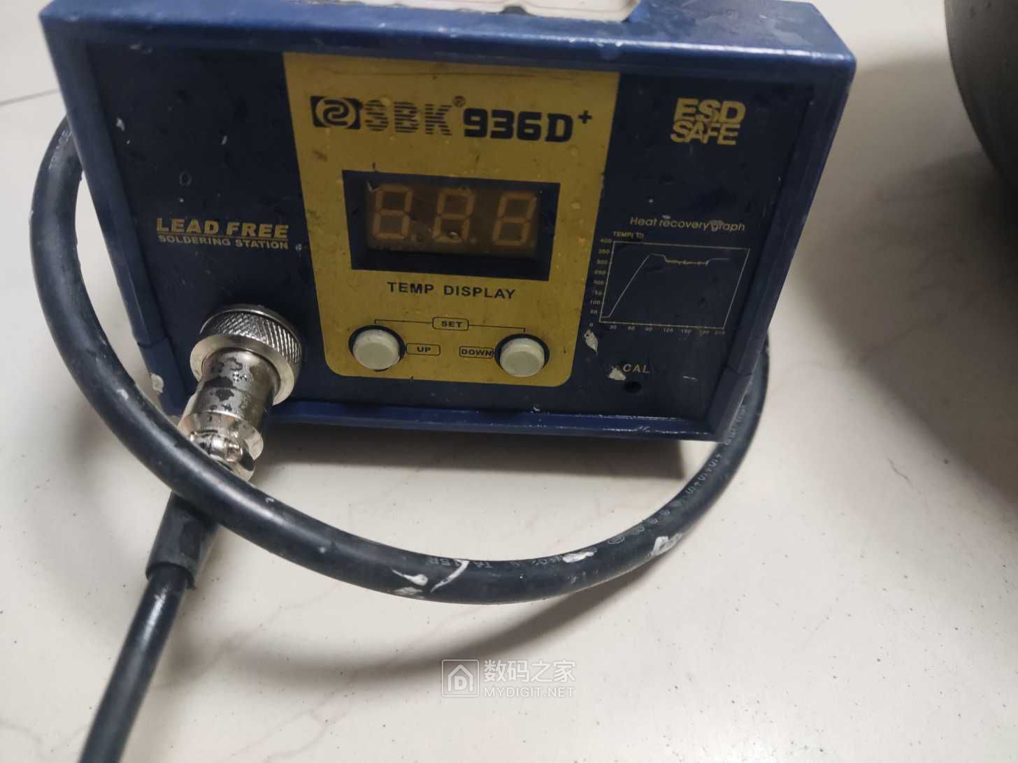

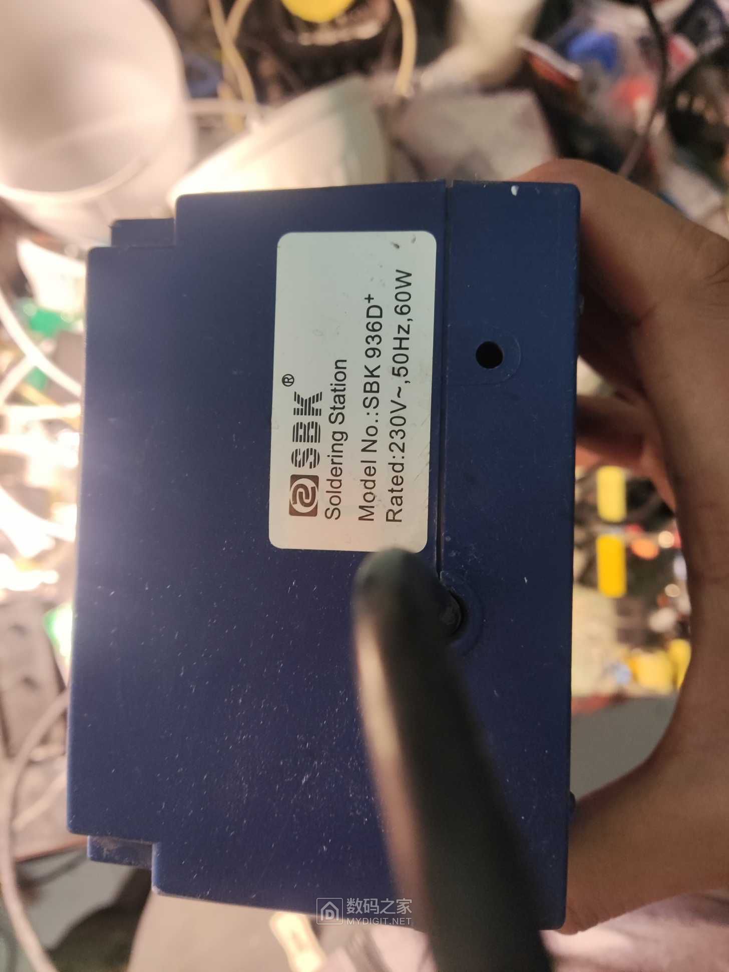

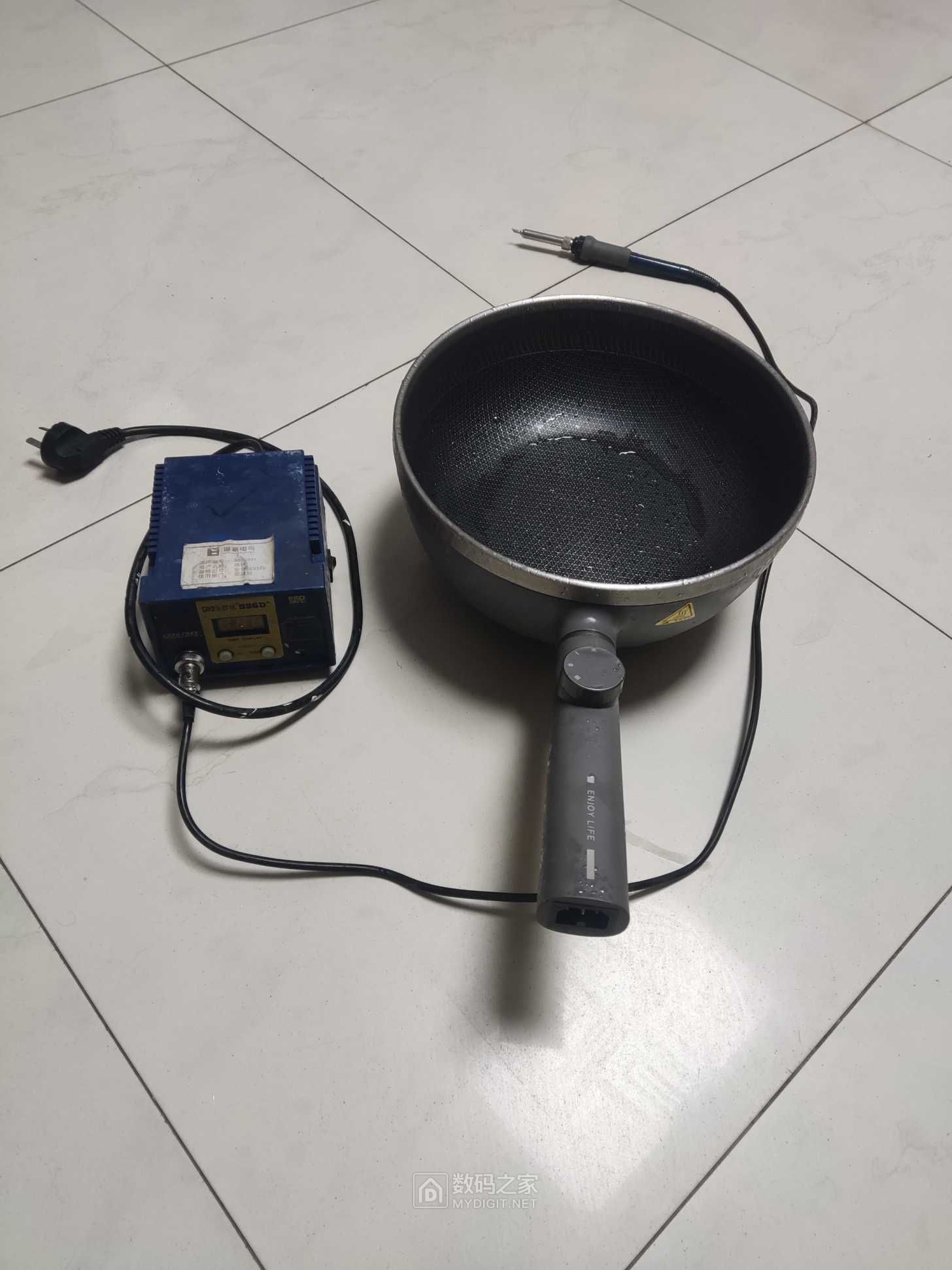

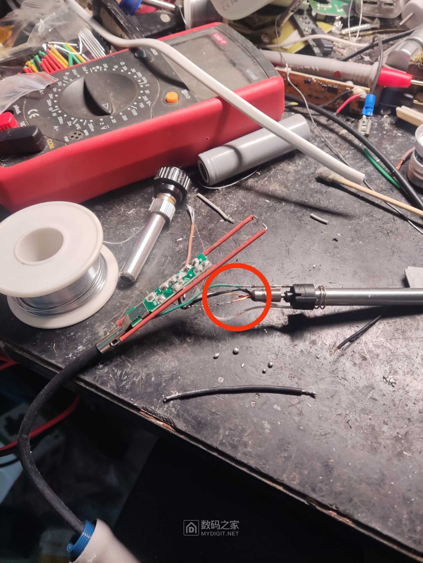

今天小雨,一大早下班睡一觉就起来奔废品站,原因就是昨天在村口大姐家看到一个美的的电热锅嘎嘎新,今天给他搞回来,去的时候锅里还有个电烙铁看着手柄是白光的,就一起搞回来吧,锅10块烙铁10块总共20,不出意外的话两个都是坏的,为了防止爆炸我用上了维修台,锅插上后灯泡常亮开二档就更亮了,拿走下一位,拔掉烙铁手柄,插上直接不亮灯泡,显示SE应该是没有检测到手柄,手柄拆开看看,有烧焦的痕迹,红色线断了接上后开机几秒钟就烧红,赶紧关闭,这玩儿是太细了还是什么原因,想着给加一根铜线上去,增加接触面积减少电阻,结果死活焊不上,跟不锈钢似的,新的拼多多要20多块钱,算了今天到这吧,来看看坛友的看法,是不是只是手柄问题,还是有其他问题。

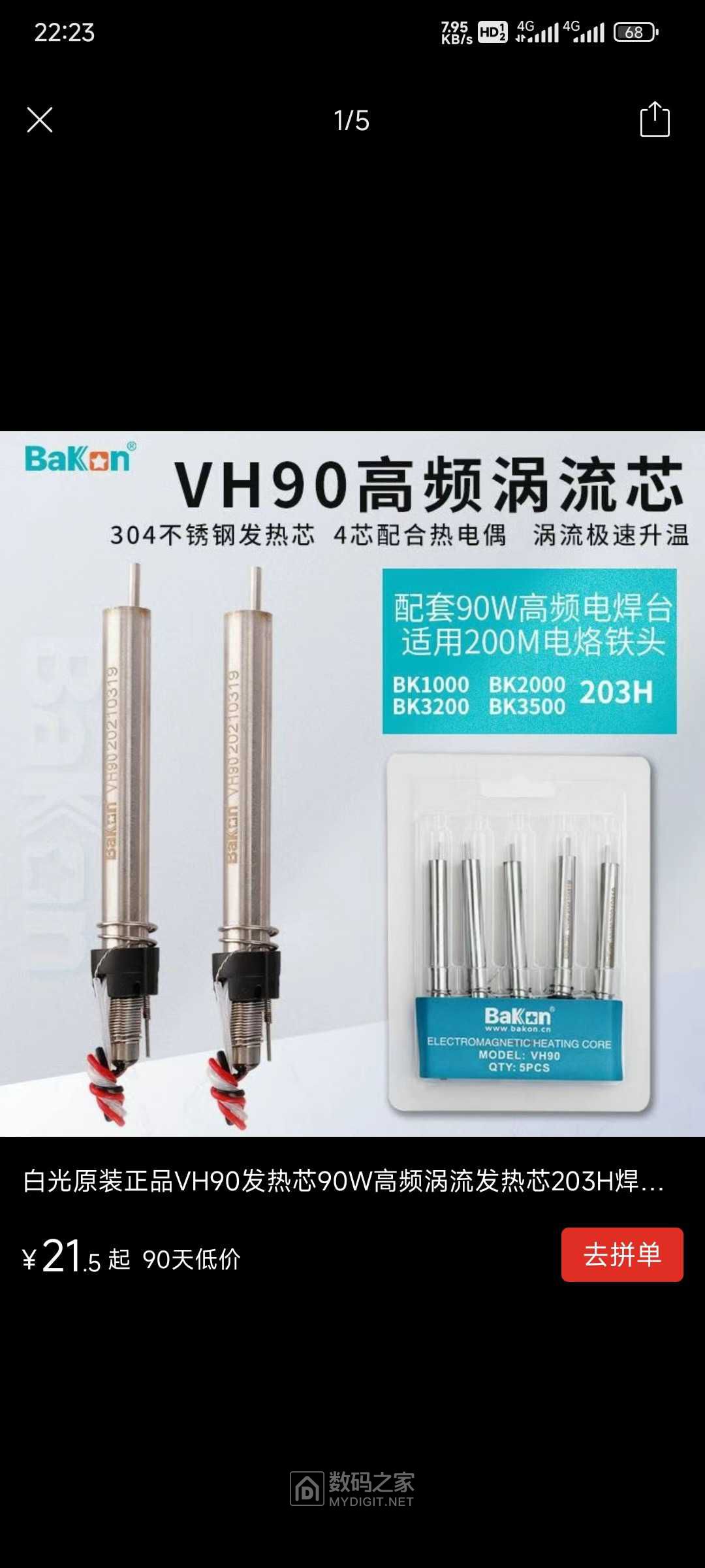

 楼主| 发表于 2025-2-20 22:24:59 来自手机浏览器 | 显示全部楼层
我对比淘宝拼多多发现一个问题,这个手柄好像和焊台不匹配,现在这个发热芯是高频焊台用的90w,936用的是陶瓷的功耗是60w。而且烙铁头也不一样。

发表于 2025-2-20 13:07:51 | 显示全部楼层
  查下,手柄线接错了,热电偶不可能有电流经过烧红的,加热线圈的线接到热电偶上了
