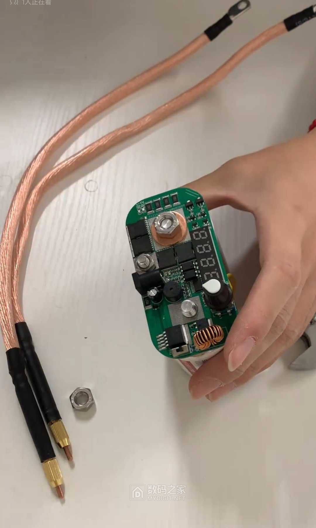

看到b站挺多up主都是自己买导线回来,剥了外皮换这种透明绝缘外皮,线材柔软度提高不少。在b站没问到具体是啥材料,来论坛问问,有知道的吗?

我猜是透明热缩管,不然没法紧贴芯材。或者换透明外皮的线材

透明的是原带线皮子,一般扒皮是套的锦纶编护套

搜接地铜线,和图片上的一样
发表于 2025-2-22 15:56:14 | 显示全部楼层
这种线肯定不是硅胶外皮,因为硅胶强度不高,搞这么薄很容易破损。建议直接买硅胶多股线,虽然贵一点,但铜线的纯度有保证,而且也很柔软。
我亲眼看到视频里面他们剥线的,然后就做成一个透明的了。感觉透明热缩管的可能性高一点
我觉得很大可能性是透明热缩管了

这种线外皮看起来很粗,实际透明线皮自带放大和美颜效果,实际线芯很细

是的,这种是焊机线剥皮制作的,看上去粗,其实把焊机线剥掉皮后非常的柔软,本身焊机线就属于柔性导线的一种,比起硅胶线性价比高很多,柔韧性完全足够了。只是剥皮后我只会用那种网纹编织带包裹起来,我感觉包裹性和防水防氧化不太行。我看b站网友是剥皮后上了这种透明外壳,依然很柔软,不懂是啥材料。硅胶外壳我没发现全透明的,我猜可能是透明热缩管,但是热缩管感觉没这么柔软。

某宝搜25平方接地线
发表于 2025-2-23 20:18:43 | 显示全部楼层
高压接地线
