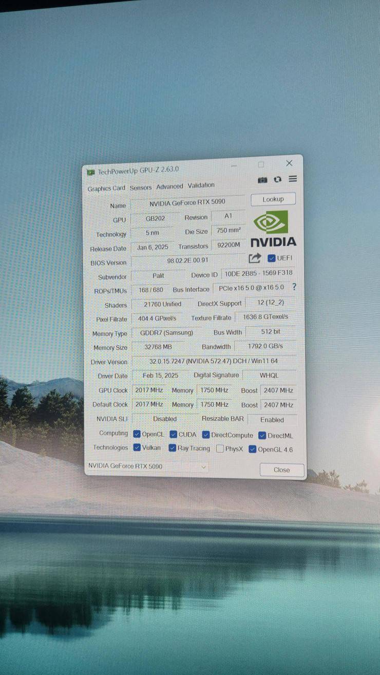

IT之家昨日曾报道,外媒 TechPowerUp 发现一张索泰 RTX 5090 显卡的 ROPs(光栅处理单元)数量为 168 个而非标准的 176 个,且影响了实际表现。目前看来这一问题并非个案,涉及到更多厂商的更多型号,也包括 RTX 5090 D 产品。
在索泰隶属的栢能系内部,百度贴吧网友 鸠羽嗣 反馈其万丽 RTX 5090 D 星舰同样存在这一问题:
而在栢能系外,微星、技嘉、同德等重要英伟达 AIC 的 RTX 5090 (D) 显卡也都有出现问题的案例:
  • Chiphell 论坛网友 areter 表示其群友购入的微星 RTX 5090 D SUPRIM LIQUID“水超龙”遇到了这一情况:
  • X 平台网友 westlake (@BuildLabEx) 则分享了一张技嘉 RTX 5090 显卡的规格截图,显示 GPU-Z 和 HWiNFO 64 两个软件都认为该显卡仅有 168 个 ROPs:
  • 韩国 Quazarzone 论坛网友 user_1034868 的同德 RTX 5090 GameRock 也出现了 ROPs 缺失:
更多案例的出现显示英伟达 GeForce RTX 5090 (D) 显卡ROPs 缺失并非由单一制造商的失误引起,更可能是较为深度、底层的问题导致的。
消息人士 MEGAsizeGPU (@Zed__Wang) 进一步认为,此次问题的根源是一小批 GB202 GPU 芯片本身存在缺陷,无法通过 vBIOS 更新修复。
