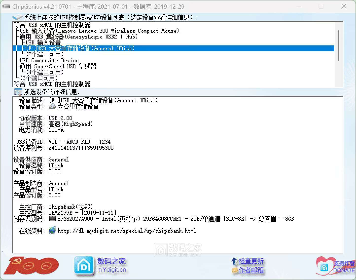

春节前在天猫上买了两个KDATA金田 SLC 8GB U盘,USB 2.0的,闪存是 Intel SLC 颗粒,主控是芯邦CMB2199E,
最近发现从硬盘往U盘拷文件经常有个别文件拷过去以后与原始文件存在差异(用 fc /B 命令进行二进制比较可以看到有部分字节不同),
大概拷十个文件会有一个文件有差异,手工重新再拷一遍有差异的文件就好了,
怀疑是闪存有坏块,但是用 h2testw, urwtest, Check Flash 等工具反复测试结果又都一切正常,查不出任何坏块,
怀疑电脑有病毒把拷过去的文件修改了,换了其他电脑还是一样,在同一台电脑上换了其他U盘拷文件,也都没有这种问题。
U盘是插在一个使用外接电源供电的 USB 3.0 Hub 上接到电脑的,可以排除供电不稳,也试过直接插到电脑的 USB 3.0 口,结果都一样,
另外我每次拔U盘前都是先弹出再拔的,可以排除拔得太快。
我买的这两个U盘都有这种问题。
各位大佬,可能是哪儿的问题?是闪存颗粒有坏块么?还是使用方法有问题?
我打算找卖家客服,但估计很难说清楚,毕竟几款主流测试软件都测不出问题,
实际上这款U盘销量还挺大,看评价也都不错,从来没人反应有这种问题,
先来咱们论坛上求助一下,先谢谢!

 楼主| 发表于 2025-2-25 10:34:40 | 显示全部楼层
感谢各位大佬的回答,更新一下进展。
昨天我找商家客服要来了量产工具,试着重新量产了一下,什么参数都没改,都用的缺省值,量产以后发现问题消失了。。。现在拷文件不再出错了,难道真的是闪存有坏块导致的?但为啥 h2testw 测不出来?难道真的是楼上大佬说的商家量产时专门针对测试工具优化过?
还有一个比较奇怪的问题,我重新量产以后,发现可用空间反而比原来多了大约2MB(分区类型和格式化参数跟原来完全相同),我理解如果有坏块,重新量产后屏蔽了坏块,可用空间应该比原来小才对啊,也许是我量产时候用的某些参数跟商家用的不一样?总之搞不清商家是怎么量产的,暂时不再纠结了。
