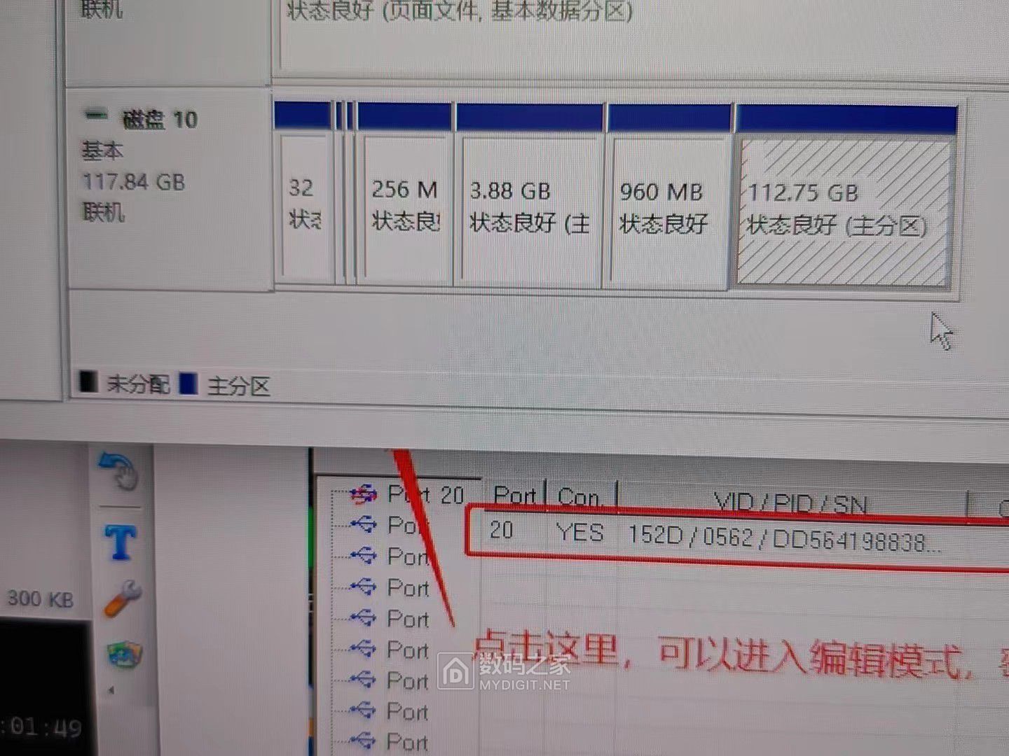

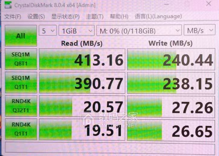

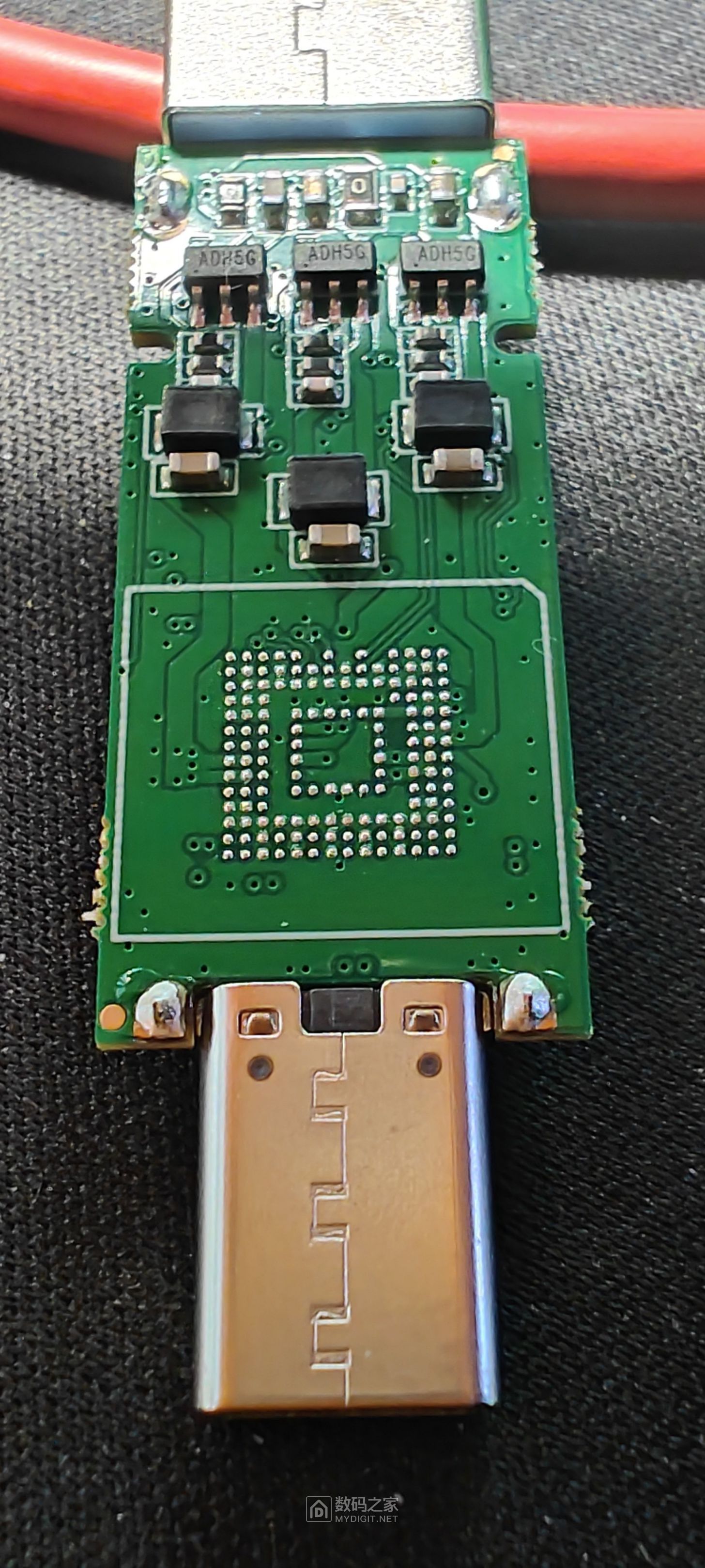

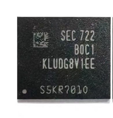

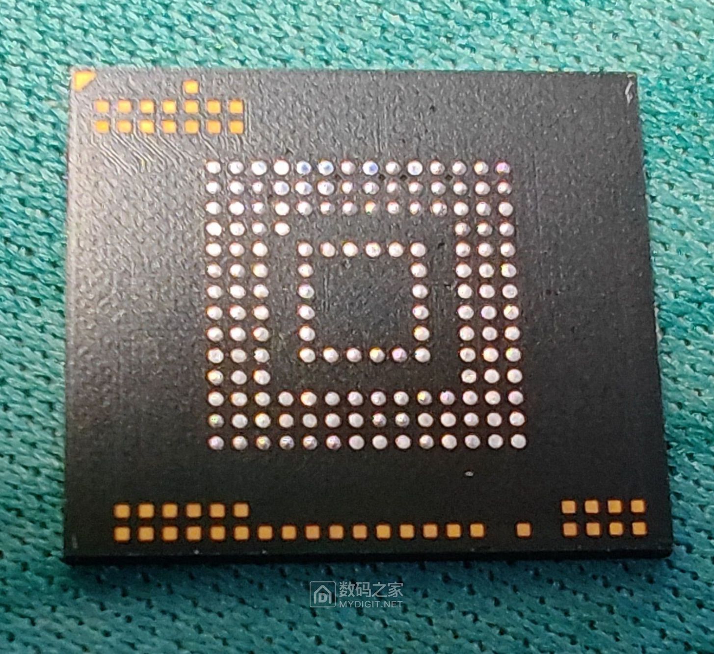

努比亚Z18的  128G字库改U盘,三星KLUDG8V1EE USF2.1字库   ,双头JMS901主控PCB  ,把芯片焊好,直接就可以用 ,打开管理器直接看见手机的分区,太方便了 都不用量产,直接删除分出格式化就是ok。由于焊接的时候风枪把typec接头吹掉下了,当时用A口测试读写分别415  120,有点失望,就又去量产了一下,量产秒好,从来没有见过量产这么快的软件。再次测试 还是写只有120。也就放弃折腾了,于是把typec焊起来,因为C口是USB2.0  ,本来不想装的,因为当时并不知道,以为C口是3.1,主板有GEN2X2口 想试试C口速度,没想到有意外之喜,A口写速度突然就翻了一倍,从120 到240 ,之后随便怎么测试都是240,难道C口必须焊接?下面是图
