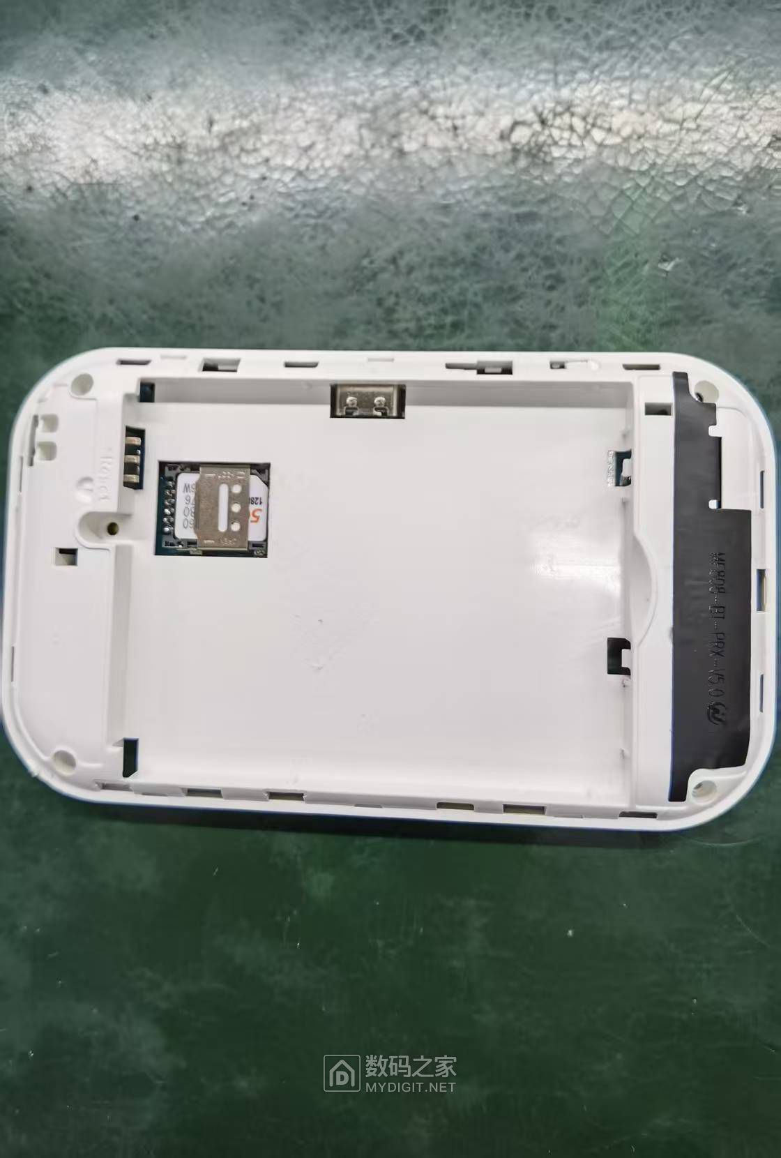

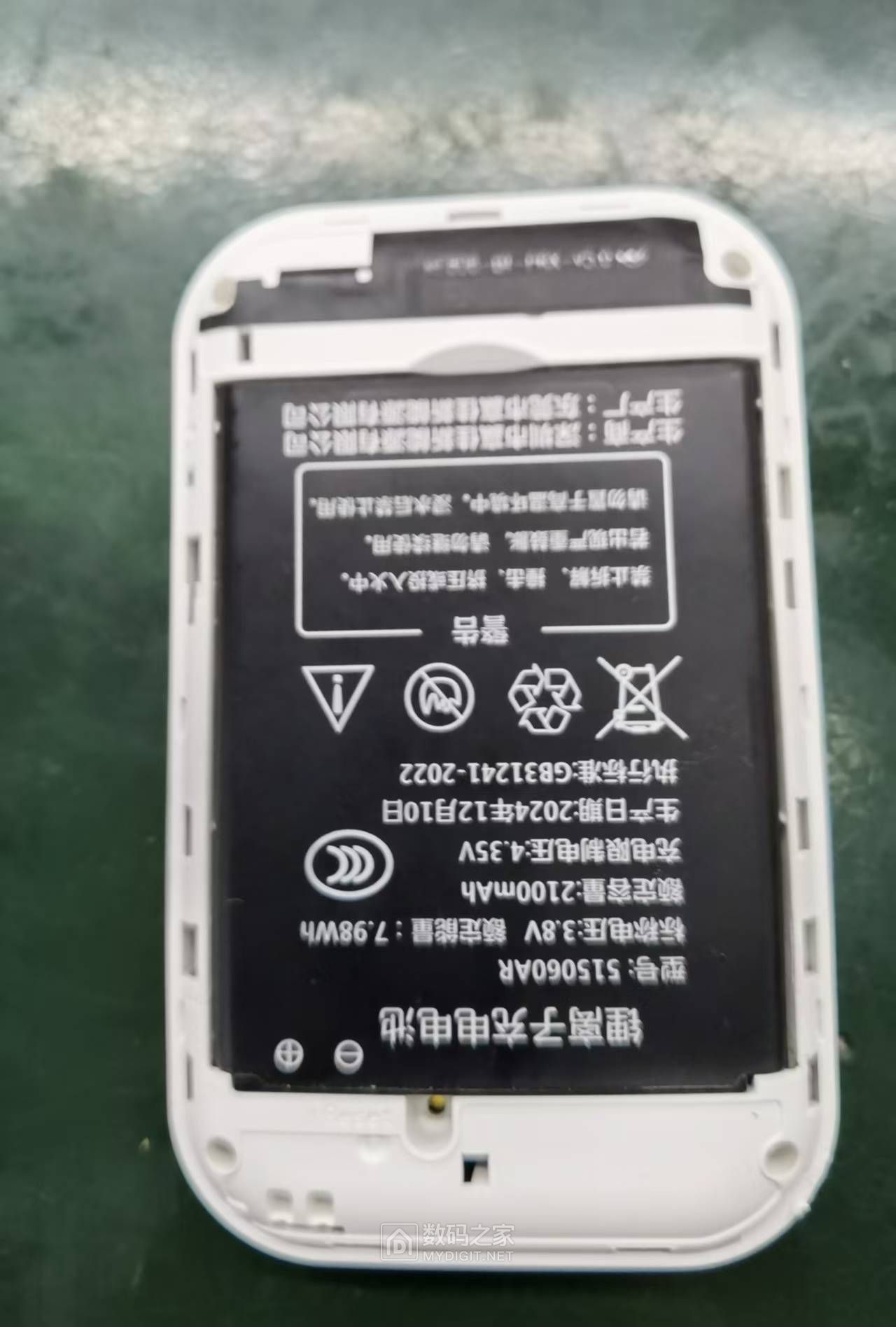

这东西现在基本都是内置ESIM卡,扫码充值后使用,很多充值后用几天商家就跑路了,想改装自己的卡,没有卡槽,还得破解。

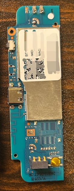

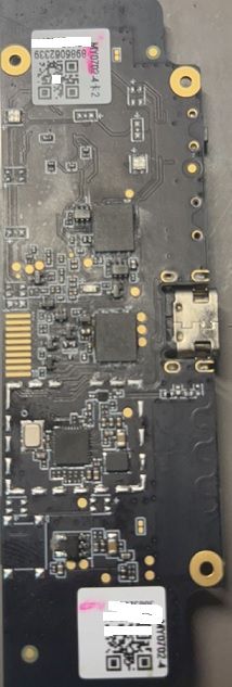

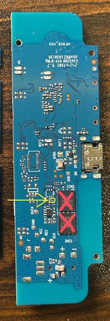

内部板子是这样的,各种外观的基本上大同小异,这款是ASR平台的。
把打红叉的两个ESIM芯片去掉,不去掉估计也可以,这款切卡不需要密码,在管理界面直接切卡。
我是去掉了,去掉后自动就是另装的卡使用了。
黄色箭头的位置,用零欧姆短接下,不然不识卡。
网上购买个卡槽装上,两块来钱包邮5个。
外壳上有卡槽位置,把贴的标签撕掉就露出来了。
到这一步,就可以正常使用了,试了联通卡和移动卡,都可以使用,电信应该也可以,没卡没办法试。

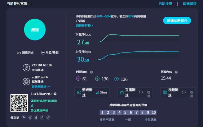

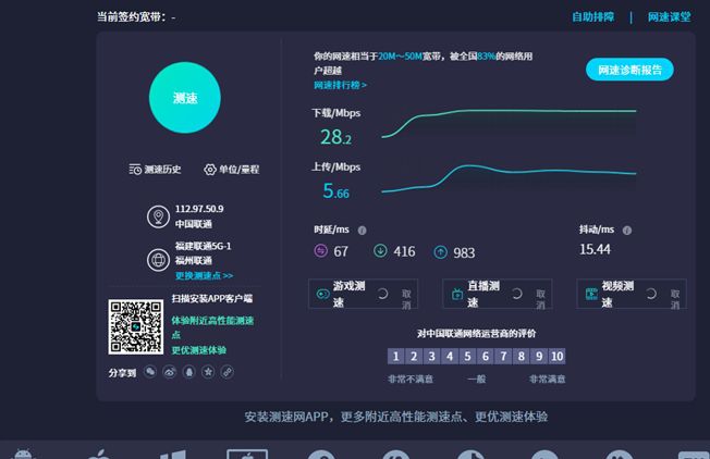

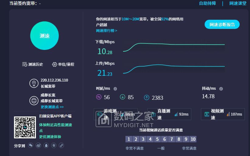

我这里信号差,测了下联通和移动的网速。
网速正常使用没问题。看视频也凑和。

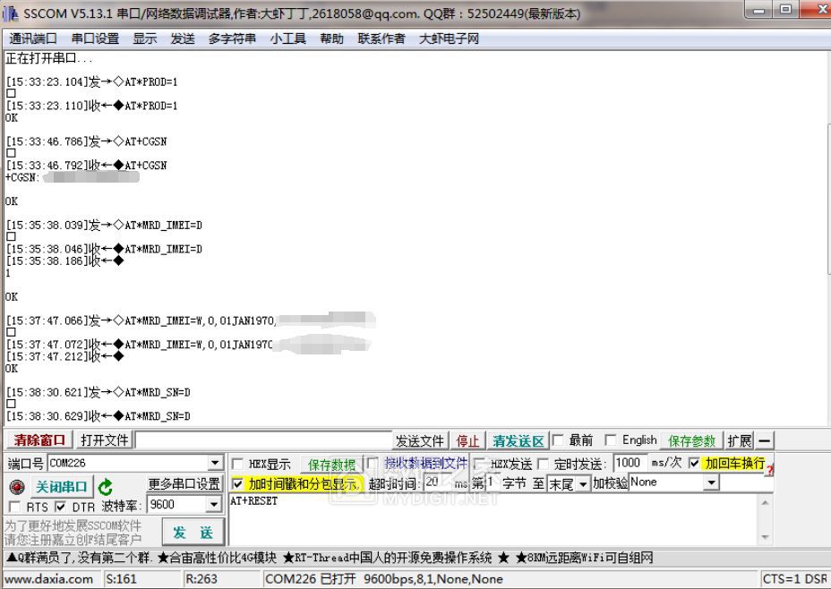

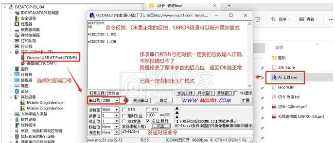

听说有的后台会锁设备,需要把IMEI号和SN号改掉,接下来找个不用的手机的IMEI号和SN号写进去。

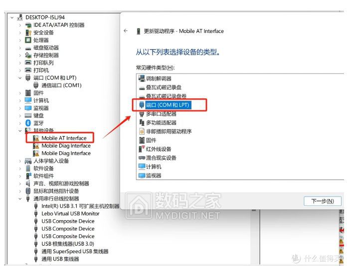

先装驱动

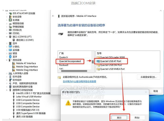

驱动装起来略有费劲,毕竟平台芯片有些差,不能自动安装,要手动安装。
先装驱动软件,然后连接上电脑,按上面图片的方法手动安装端口的驱动,另两个不用管。
打开写号工具,按上图设置下
设置完成,按如下方法操作写号。
AT*PROD=1 进工厂模式
AT*MRD_IMEI=D 删除原IMEI
AT*MRD_IMEI=W,0,01JAN1970,0000000000000000写⼊新的IMEI(后面的0000000000000000为新的IMEI)不对的可以尝试删减位数
SN AT*MRD_SN=D 删除原SN
AT*MRD_SN=W,0,01JAN1970,M0000000000000写⼊新的SN(后面的M0000000000000为新的SN)不对的可以尝试删减位数
AT*PROD=0 退出工厂模式(这个要记得)
AT+RESET 重启
一定要记得退出工厂模式,不然可能出现没有WIFI,没有WEB后台。
这图我的操作过程。

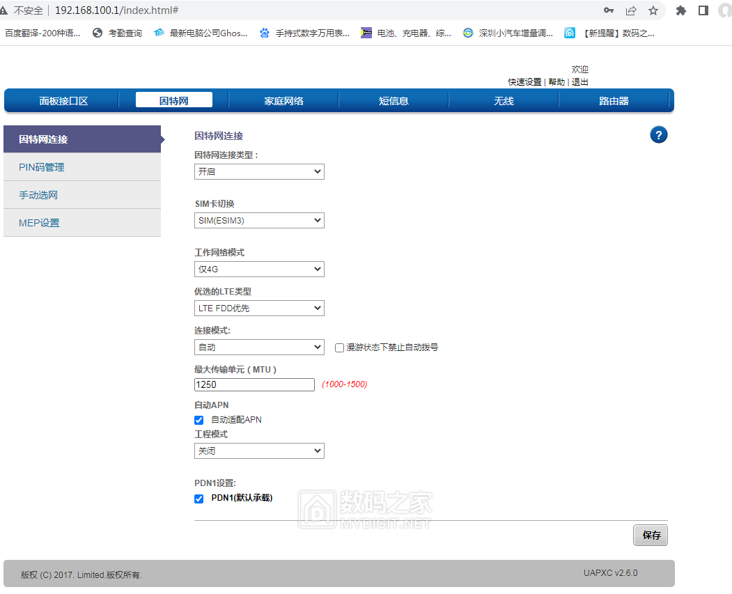

想切卡的话,浏览器地址栏输入192.168.100.1,进入上图的界面,更换卡后,点保存就可以,有些需要密码的可以网上找破解方法,很简单。
我这个不要密码,不知道是不是因为去掉了ESIM卡芯片的原因,无论怎么设置,设备重启后会自动设备成外置的手机卡。
至此彻底破解完成,想用什么卡就用什么卡,不受厂商限制了。
这是我这款的软件版本,切卡不要密码,旧版本好像要密码。
