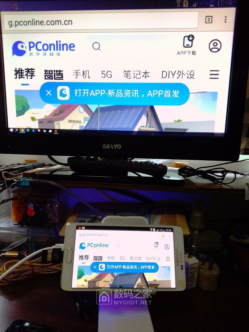

去年底把二根5元200M的移动宽带退了,当然二台 机顶盒也退了(刷了通用盒子)。
平时基本不看电视,我看电脑,老婆和孩子都看手机。但有些个别东西只给手机看,如拼多多、闲鱼 、手机银行 (平板也不行),那手机投屏不就可满足我老眼昏花的要求吗?
于是网上看视频学习。

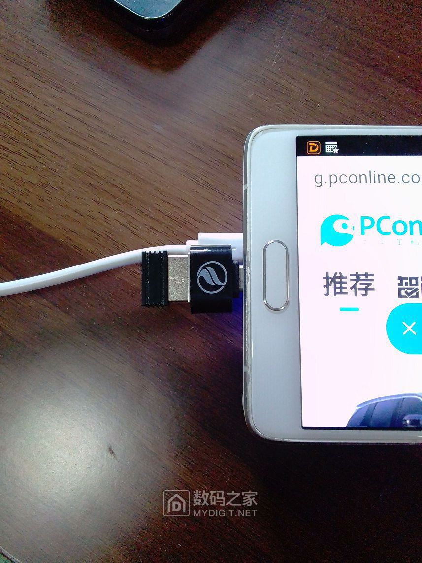

1、手机与显示屏直接连接
无需电脑、机顶盒、智能电视。相对以下二种:质量高、稳定、安全。
但对手机要求高,对显示屏无要求,手机也不要装软件驱动。

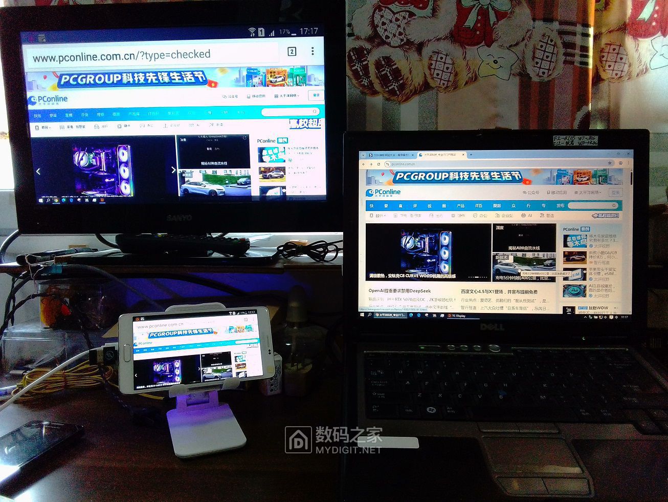

2、电脑端必须装软件,手机不用装软件但要打开USB调试模式。
手机也不能太老、太差。质量不如上面的。电脑键盘和鼠标都能直接控制手机和输入文字,鼠标更可拖传文件和应用。
也有多款是免费使用,
3、电脑和手机都必须装驱动

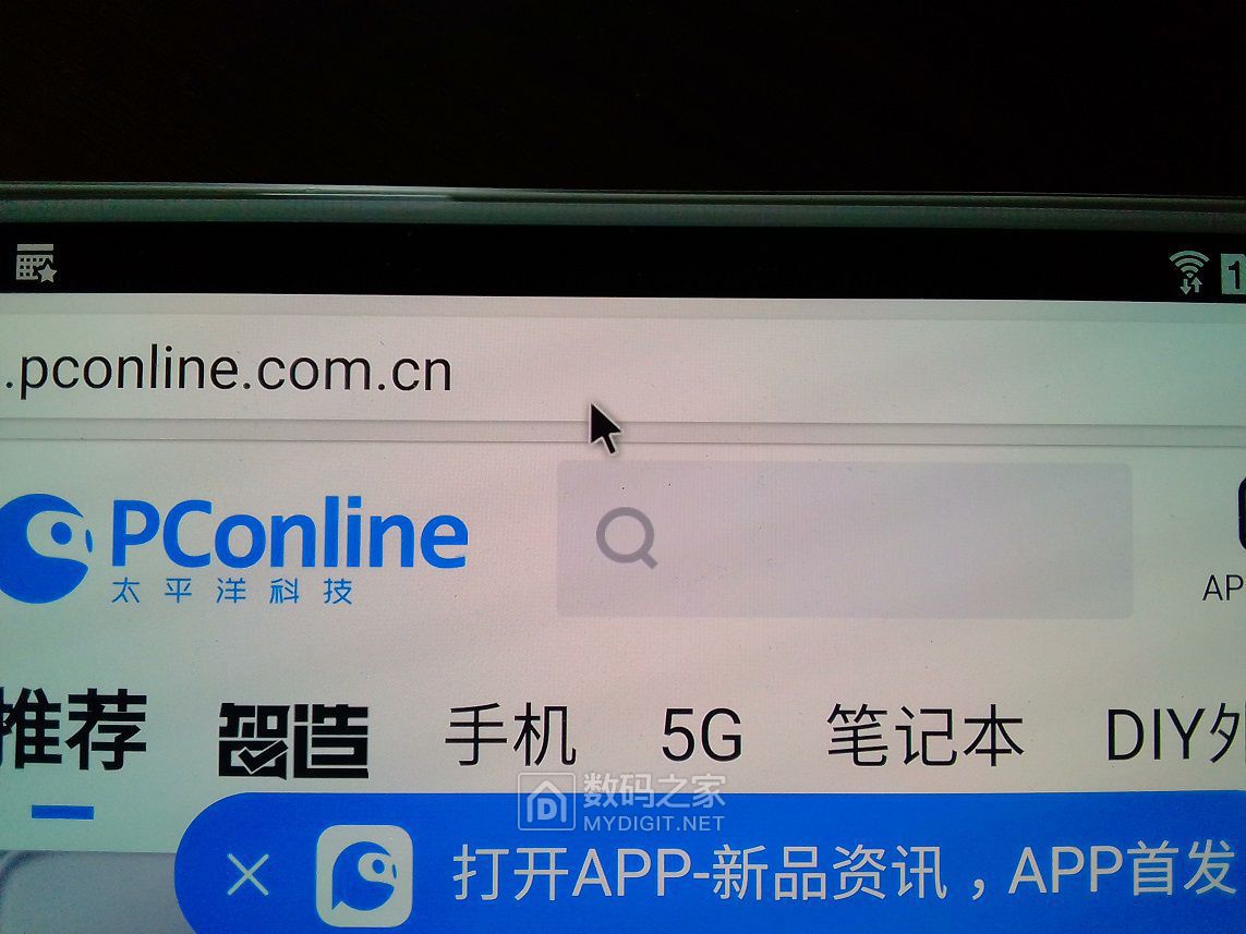

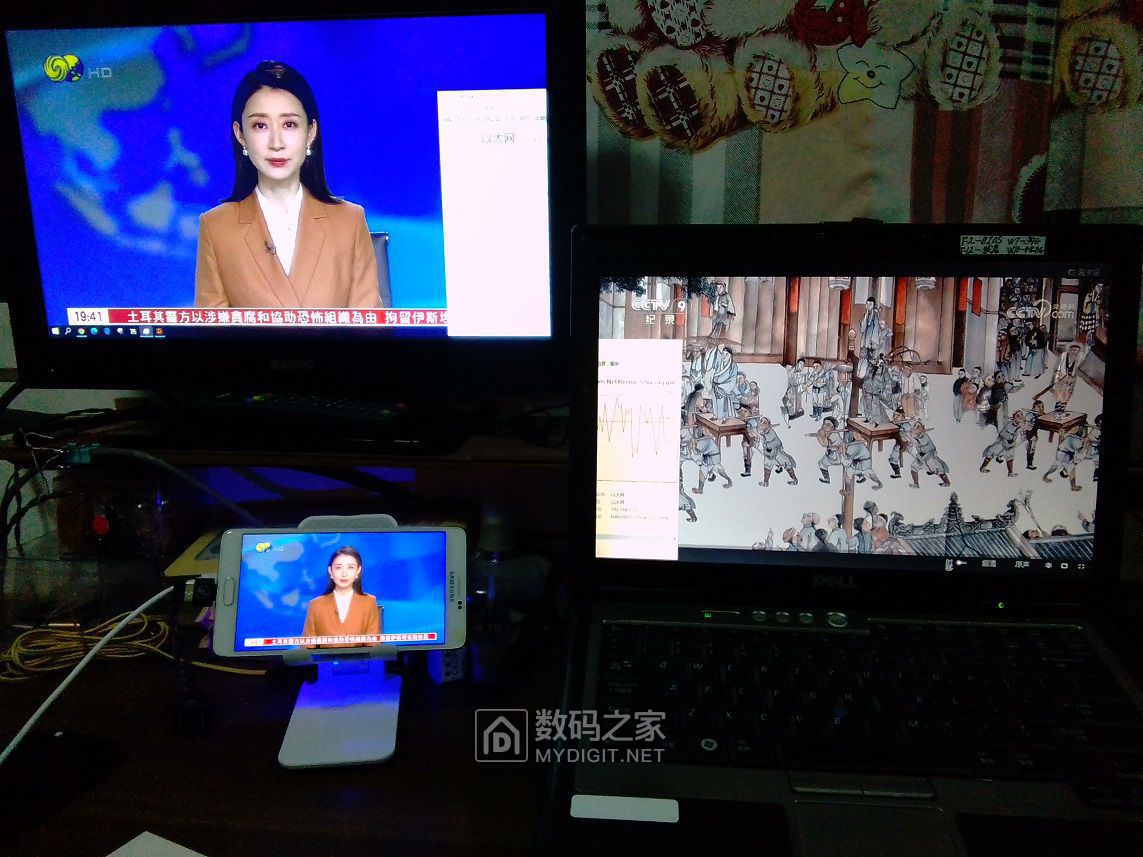

质量差(免费版)、好处就是很老很差的手机基本都OK,安卓5以上,2G运存。
基本免费版只能640,要720就的开通会员收费的,
我用手上的畅想5S和Note4 试了都可以,给家里老人当电视看看,不要钱还是可以的。我没买会员,所以也不知1080P的效果,这方案很吃CPU(比方案二 厉害的多))看1080P我的老电脑肯定卡死。
Note4是老婆把电池 把玩烂了无法开机,要把适配器连接才能用。
第三种方案我没找到电脑键盘、鼠标可控制 手机的。那可用无线或蓝牙键盘和鼠标解决。无线鼠标当然也OK,可手机就是用了USB分线器,充电电流就限制500mA以下。我这烂电池的三星是开不了机的(电流100--2000mA)
第二和第三方案有安全过滤,手机银行不要用,虽然输入密码时被投屏的屏幕会黑屏,在手机输入后才会亮屏。
是各银行搞的?还是投屏软件搞的(此地无银)?
淘宝、拼多多、咸鱼、手机银行等等不少APP是不能横屏的,看大屏必须买可旋转的显示屏。看大多网页都会跳出装APP,很烦人(可选电脑桌面解决)
看惯电脑界面的我,太不喜欢手机的页面。
看了看淘宝Note4的电池35元,差的蓝牙鼠标倒不贵。可这手机没啥用,我也不会用它看电视,最多那天在电脑网页看不到的视频时用它看看。

 楼主| 发表于 2025-3-20 16:38:54 | 显示全部楼层
zghsgi 发表于 2025-3-20 09:53
投屏?连接不稳定不好玩
这个软件连接很稳定,
但note4不知啥原因,就是无法USB连接,与电脑传文件OK,但就是不能比它更古老手机都可当无线网卡用( USB分享上网)
现在只能无线投屏,点开就能连上。
 楼主| 发表于 2025-3-20 16:44:51 | 显示全部楼层
南宁谢工 发表于 2025-3-20 11:46
如果真想玩,那就玩那种有mini hdmi输出的,直接输出视频音频玛屏幕,当然,废物利用就是主打一个不花钱,手 ...
你说的就是我上面第一种方案,手机要好
我也想,线上手上也有二根是为平板买的,可我的手机太差,摩托如啦和三星都是低端5G手机,第二种方案OK  占CPU也低
老而差手机只能用第三种方案
