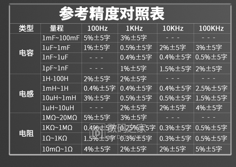

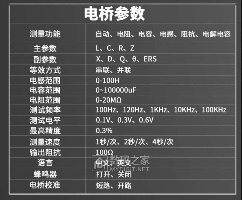

先上官图!

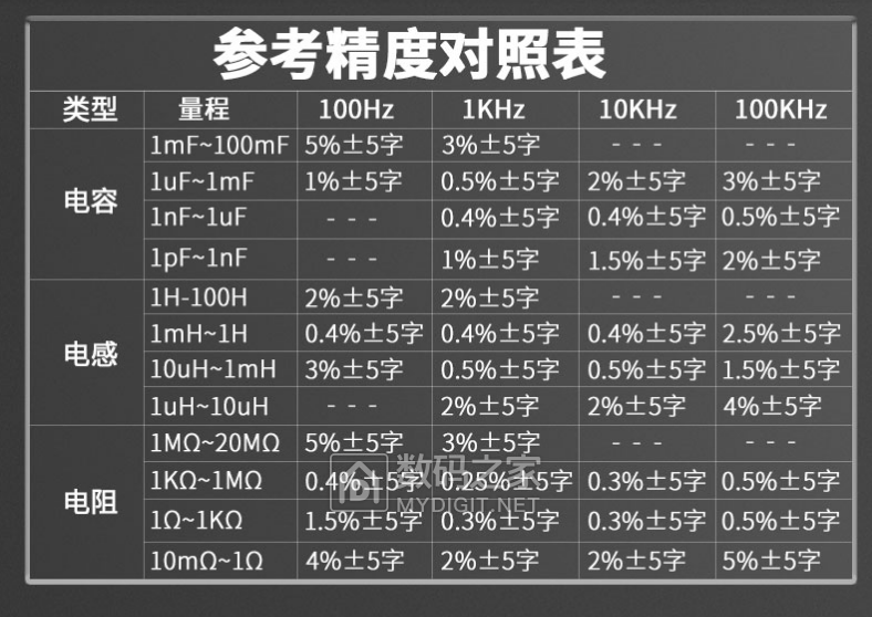

ZT-DQ01的参数。
ZT-DQ02官图。
ZT-DQ02参数。
两个型号除了电池内阻测试功能以外,其他全部一模一样。

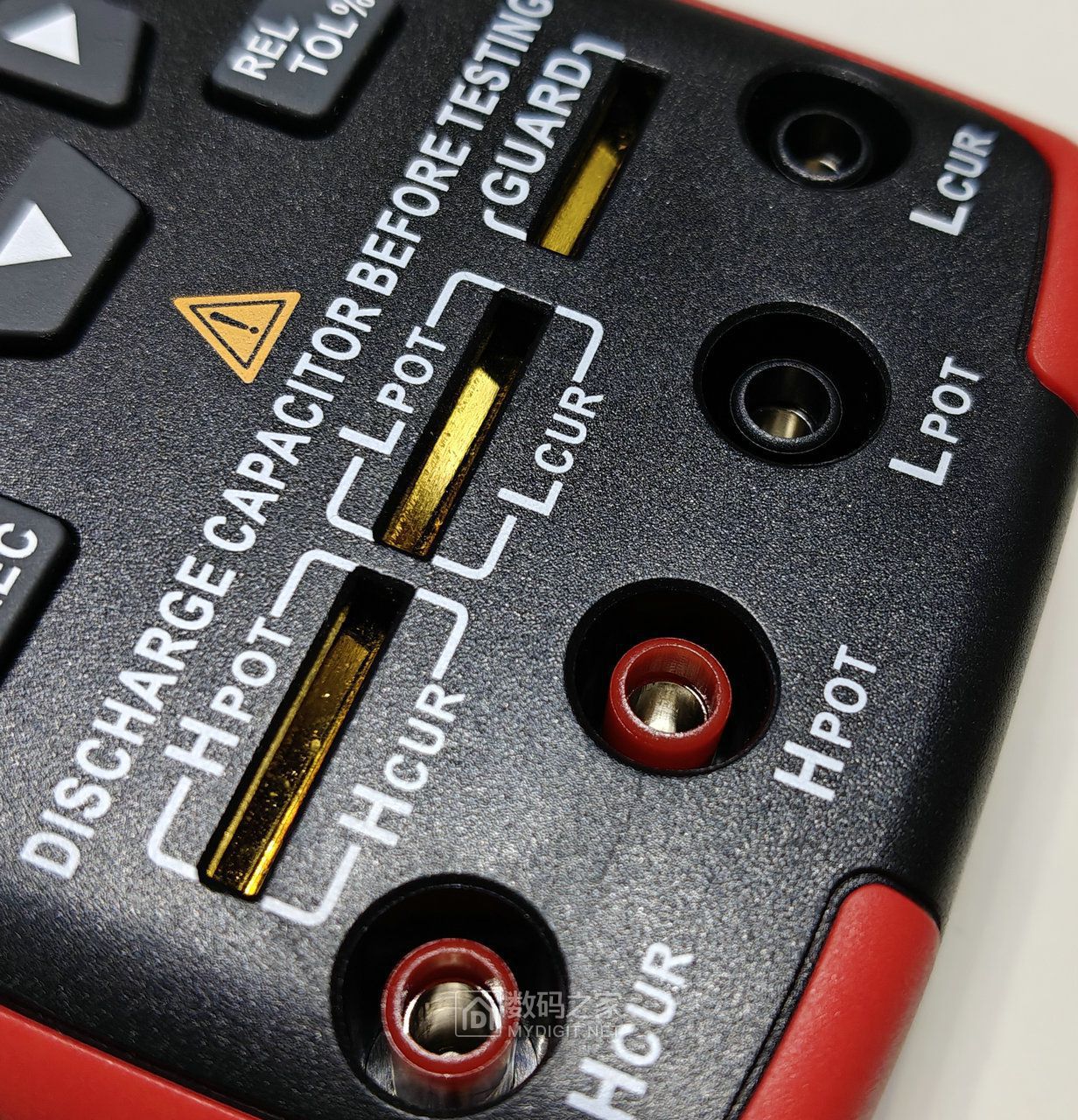

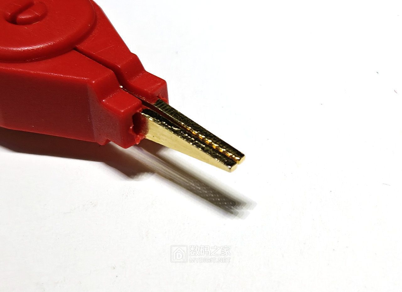

开尔文夹不在标配范围内。
据说是镀金的。
众仪家族式外观 就好像看到双肾中网就能想起BMW一样
TYPE-C充电口,同时还可以连接USB固件升级。
测试触片也是金光闪闪

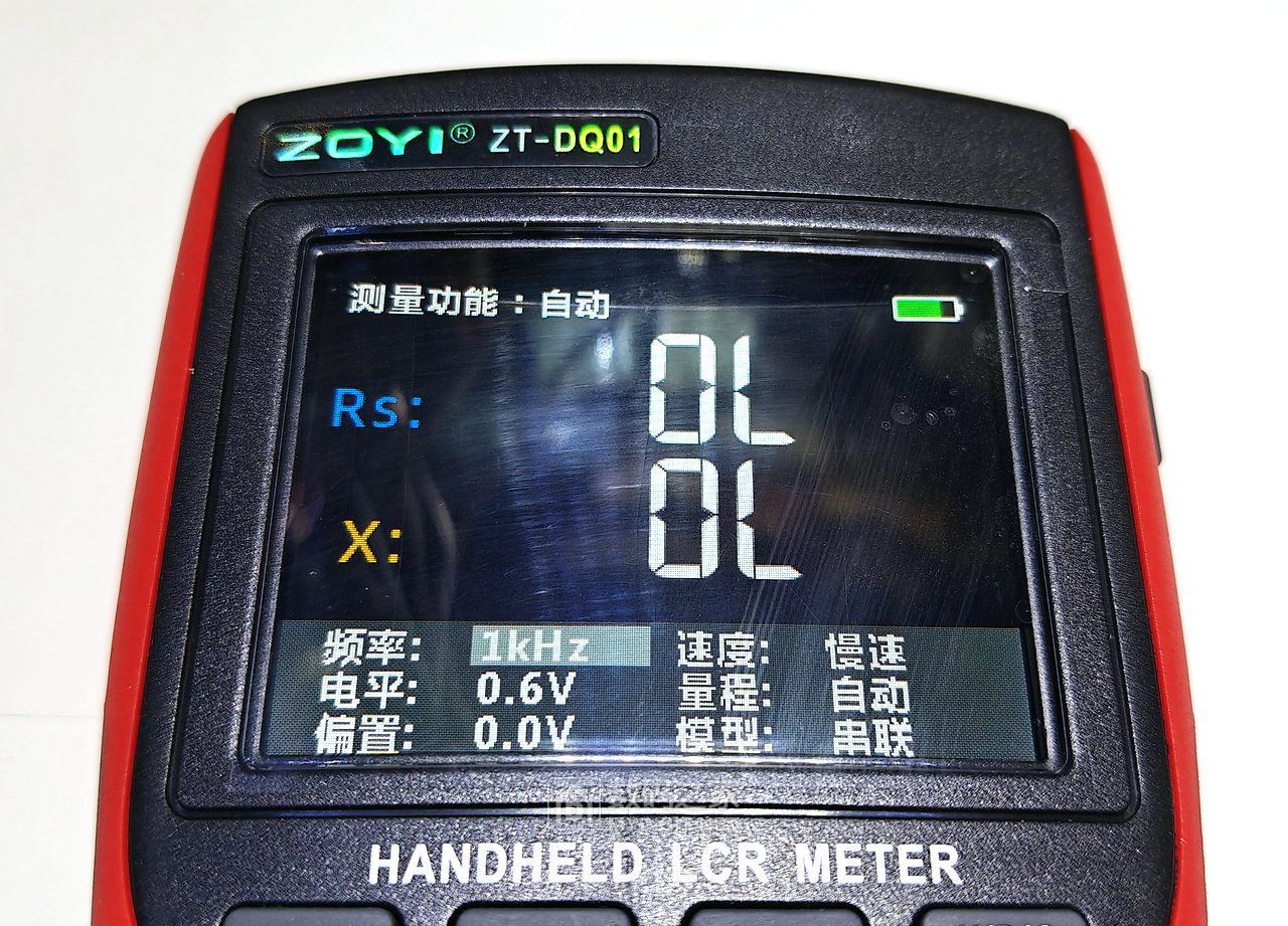

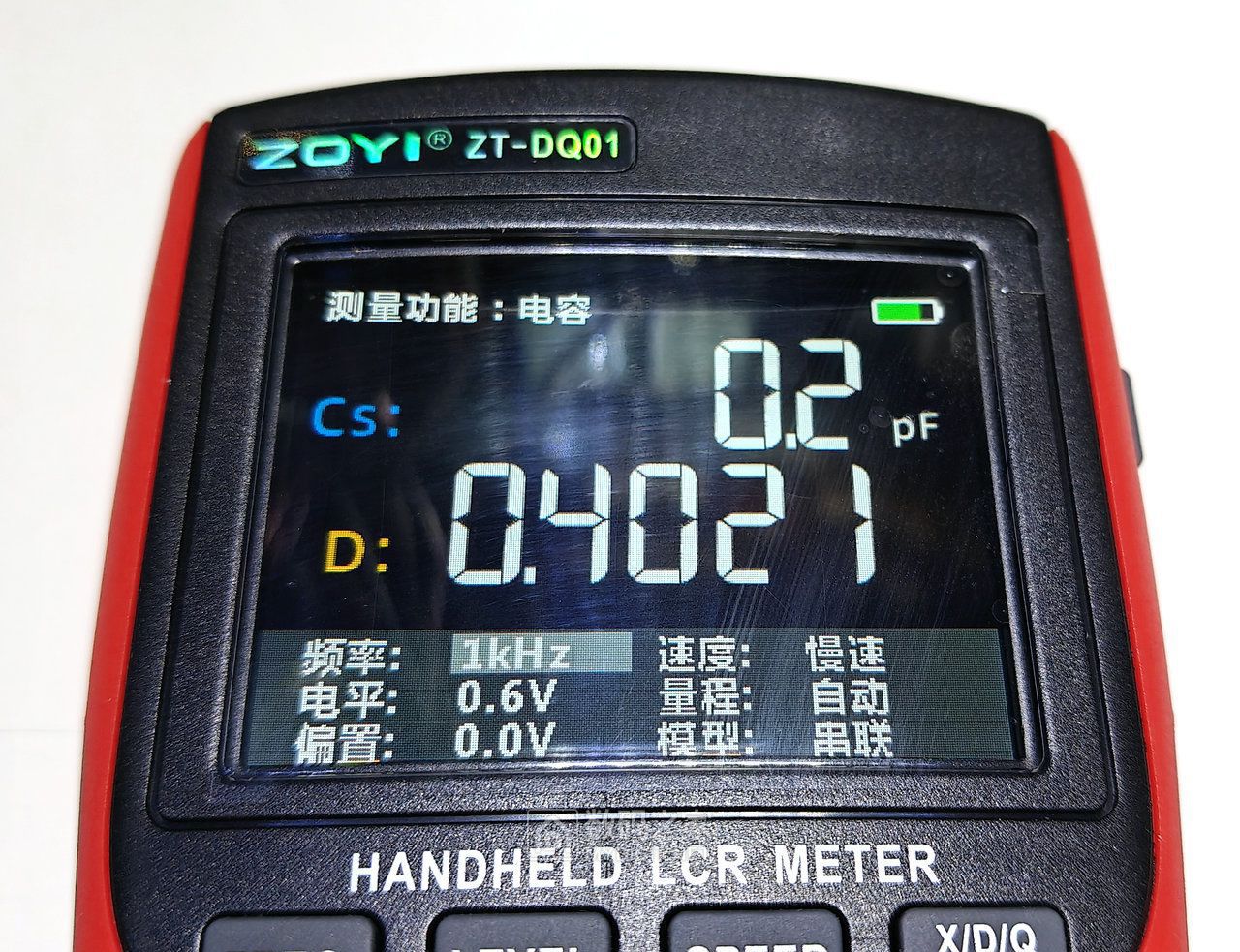

开机!可全自动模式,也可手动模式。

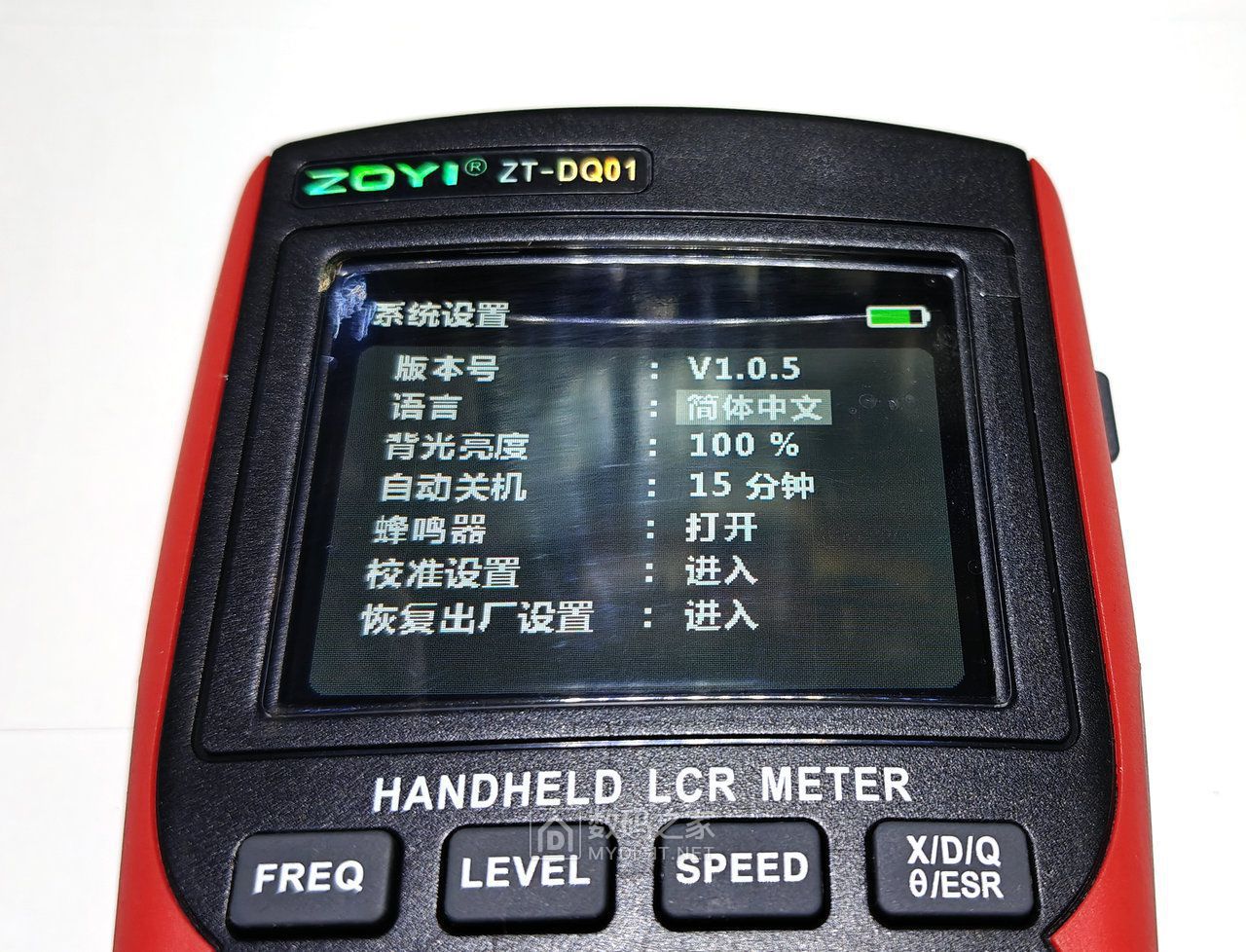

设置菜单相比众仪的热成像,示波表来说少了不少。
不过测量模式下可设置的参数还是很全的。
手动模式可以在电阻,电容,电感,阻抗,电解循环切换。
屏幕下方四个按键,外加中间那个圆形按键还可以快速设置测试参数。
X,D,Q,Θ,ESR可在下方切换显示。

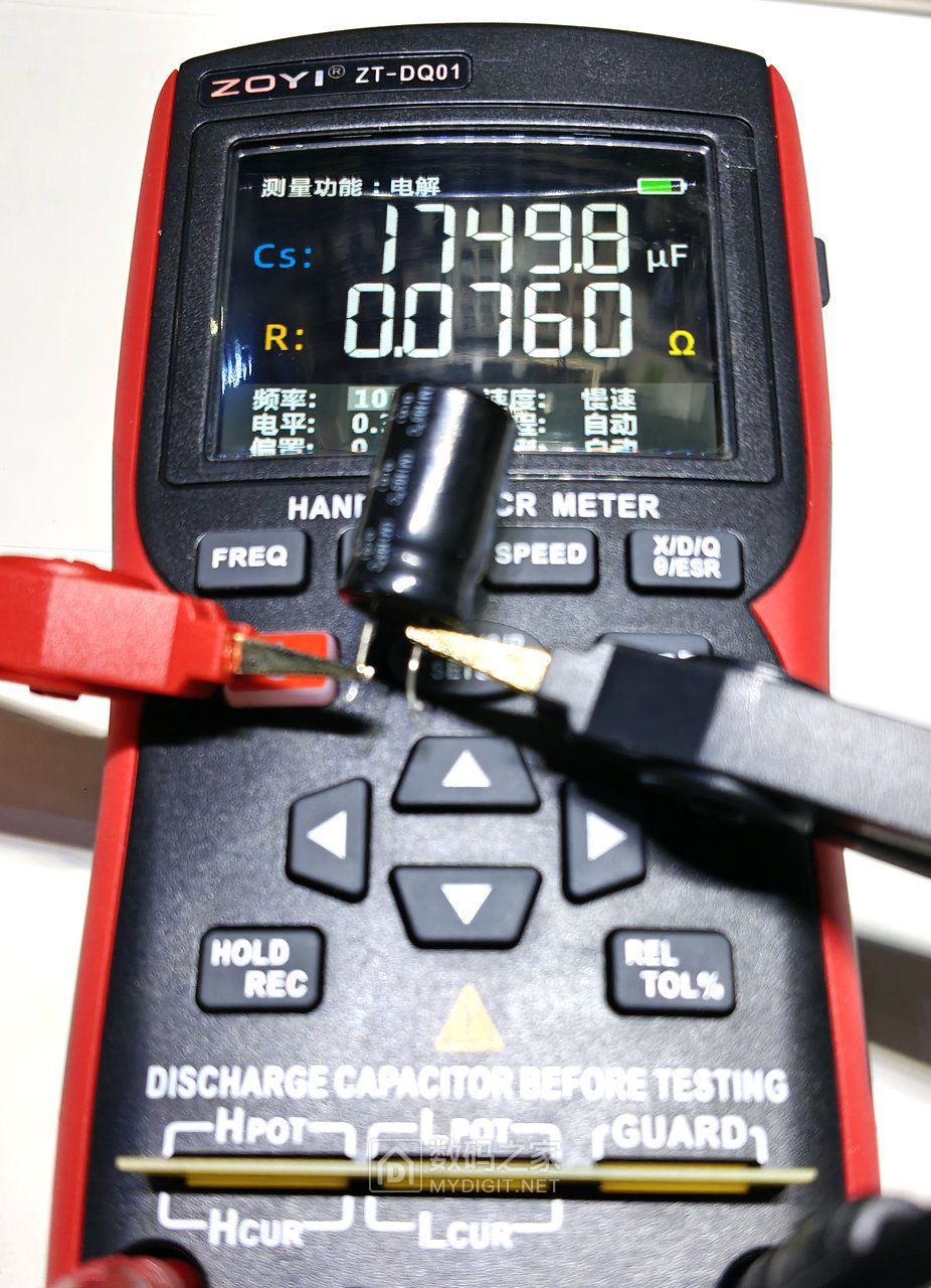

由于缺少高精度原件,下面测试结果仅供参考。

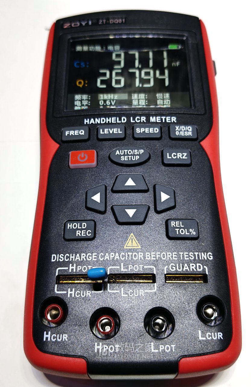

30pf电容。
100nf电容。
拆机的2200uf电容。不得不说对于大电解电容来说,测量速度真的是飞快!
基本都是秒出结果!

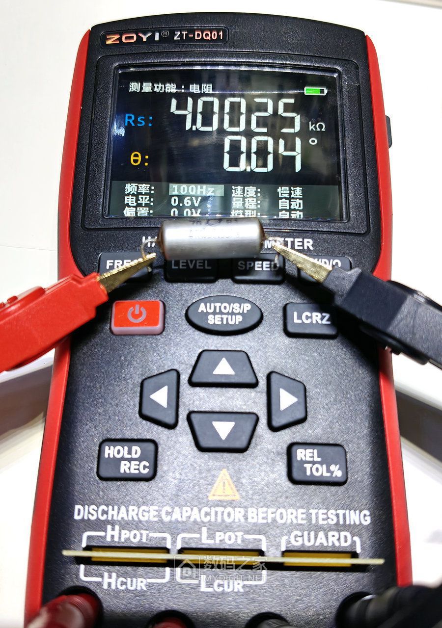

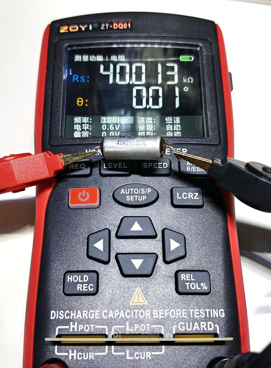

40K 0.05%精度电阻。
4K 0.05%精度电阻。

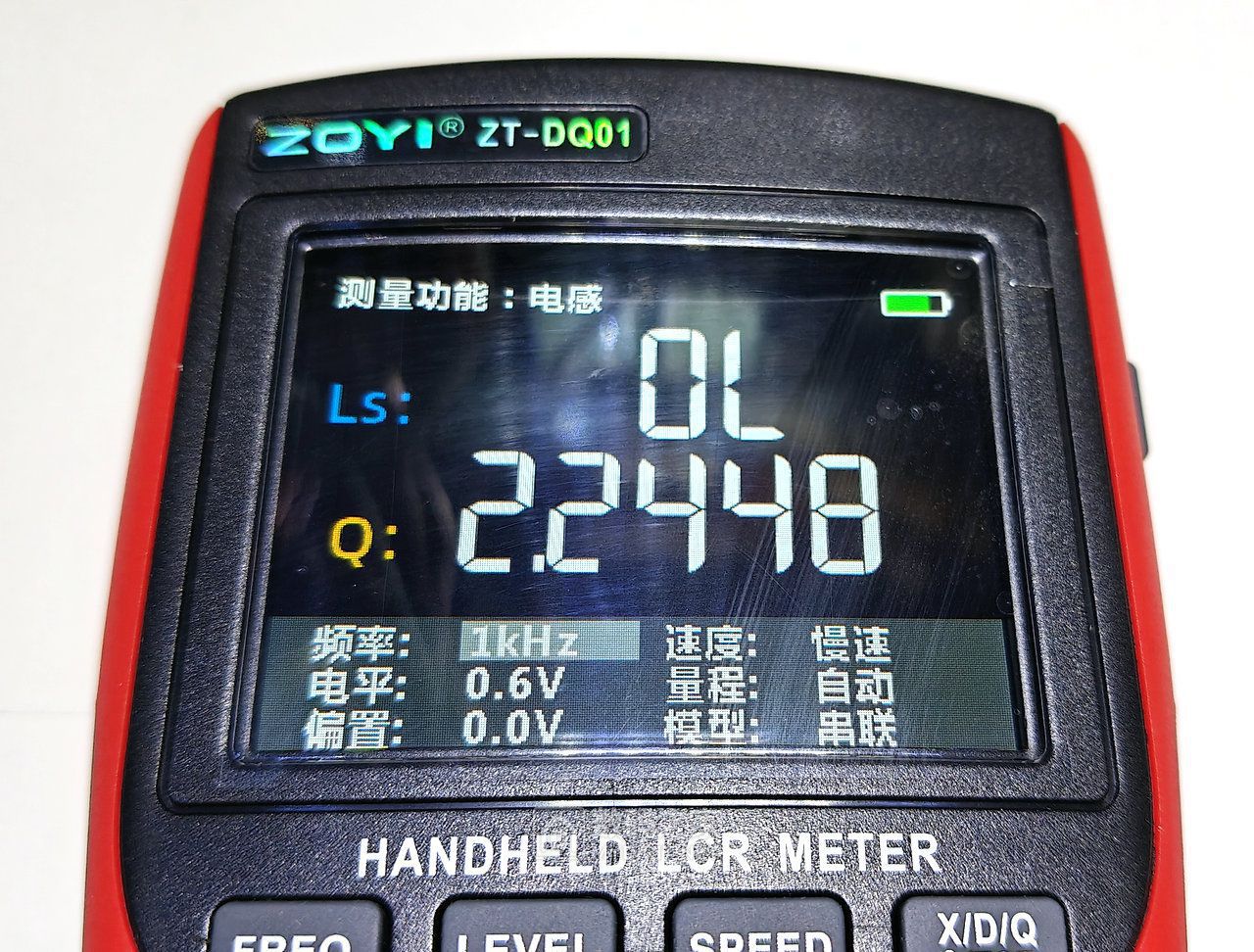

拆机的电感。
简单测试一下,准备拆解
