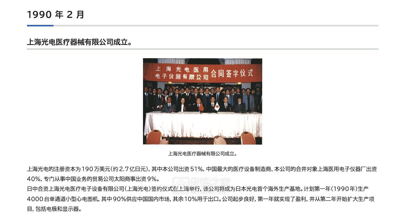

另外日本光电也是很早布局中国市场的日本企业,在其历史介绍页面可以看到,早在90年代初期,日本光电就与上海医用电子仪器厂合资成立上海光电医疗器械有限公司,专门组装生产心电设备,并且首年就实现盈利!一会我们可以在今天拆解的机器后面看到独特的双厂家铭牌。

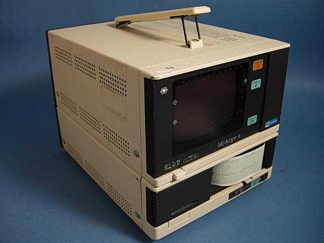

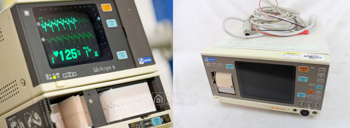

LIFE SCOPE 6(OEC-6201K)是在80-90年代生产的便携式遥测心电监护仪,支持无线传送,分为主机、记录仪、发射器和心电传感线缆等组件。其发射器可连接心电传感器,发出呼叫信号和心电信号。接收机(主机)可准确接收到两个以上不同频率的发射器送来的信息,可显示发射器的号码、呼叫信号、心率数,连接记录仪时支持记录功能。
左图是LIFE SCOPE 6工作状态,可以看到心电图记录仪在监护仪的下方组合放置,体积还是比较大的。右图为LIFE SCOPE 7,升级款型号,记录仪内置在监护仪设备中,大大缩减了体积。

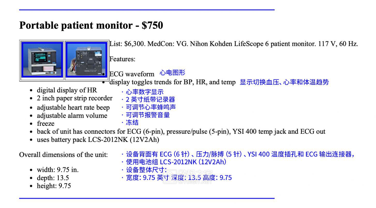

网上查询到的关于LIFE SCOPE 6的功能以及部分参数,6300美元的价格仅供参考~

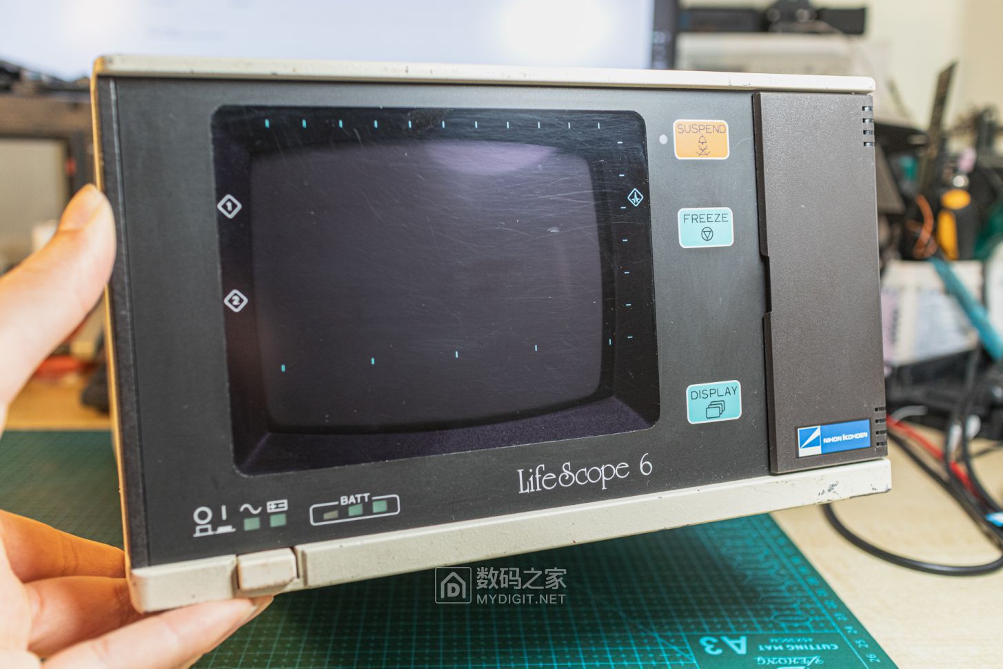

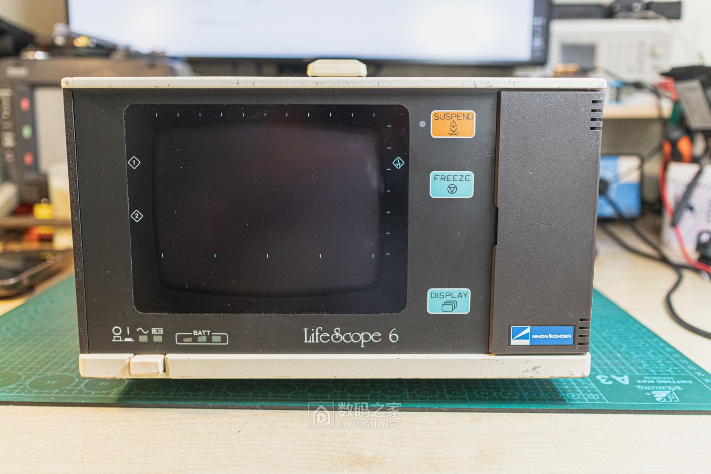

正面,黑不溜秋的小方脸

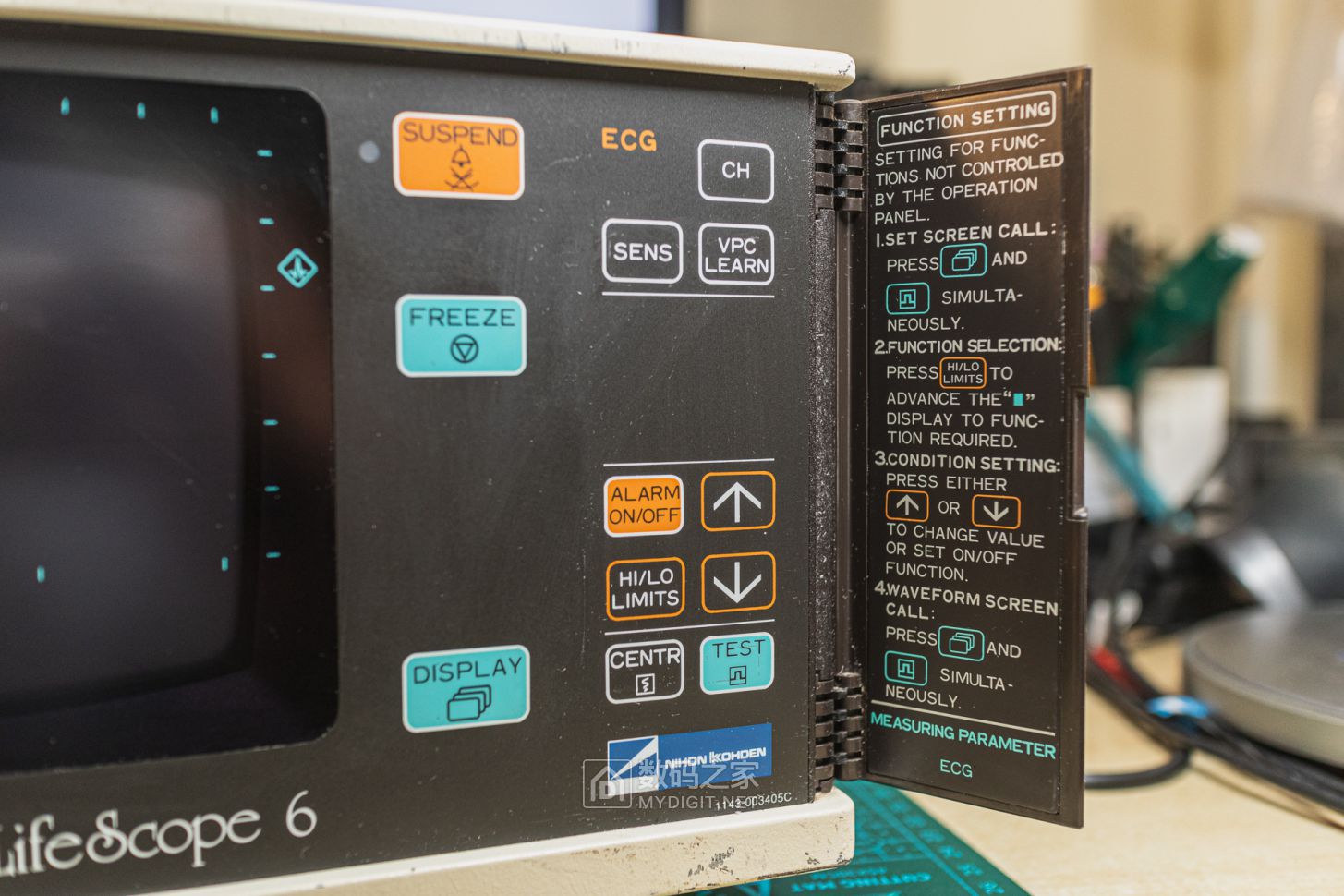

盖子可以打开,下面为操作按钮区域,按钮的色彩明亮并且醒目,按动手感不错,有实体键不是触摸的。盖子本身带磁吸效果,并且可以270度翻折到机身侧面,方便操控按钮,盖子背面有操作说明。

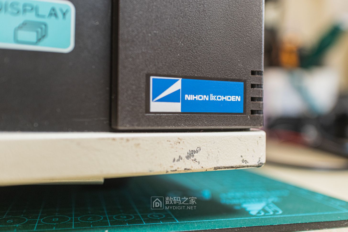

日本光电的Logo

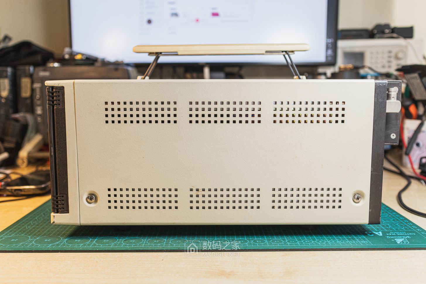

侧面,整台机器就是四四方方的小立方体,侧面有散热孔和固定螺丝

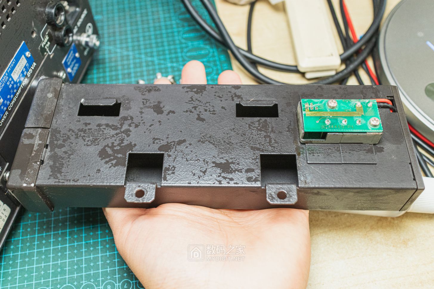

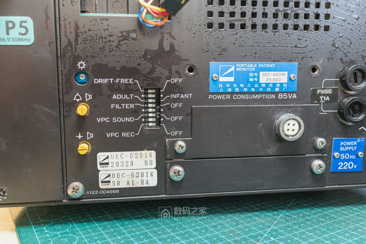

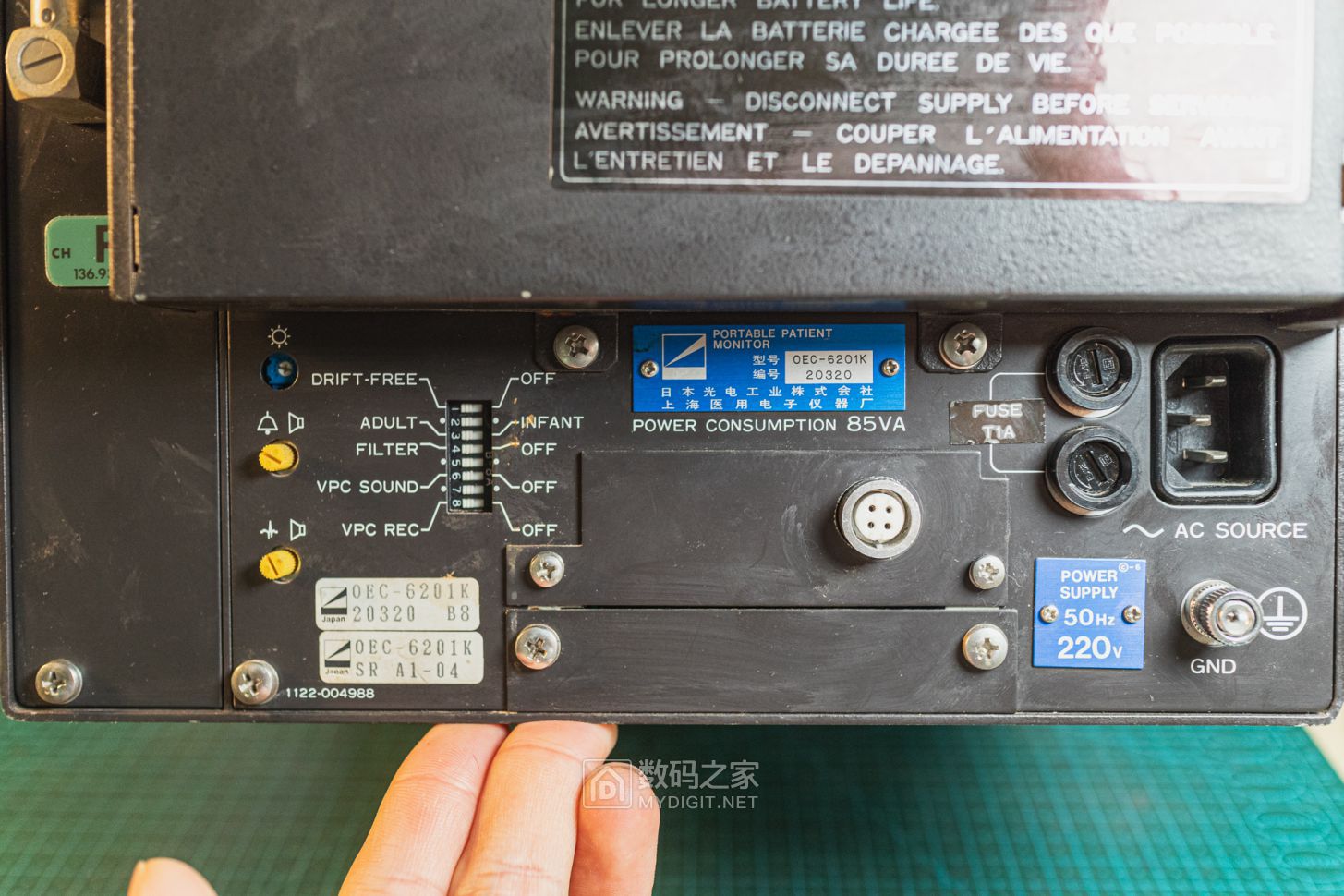

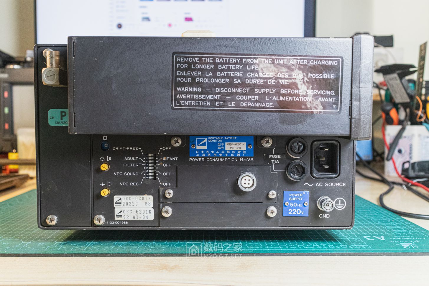

机器背面,机器可以电池/交流电供电,上面凸出部分是电池仓,请注意最左侧的P5遥控选件
有一些不常用的设置、扩展槽以及连接线接口,从左侧到右侧,大概的功能是:
屏幕亮度调节——基线漂移/关闭警报
音量调节—————成年人/儿童
心电图音量调节——过滤器/关闭
VPC声音/关闭
VPC记录/关闭

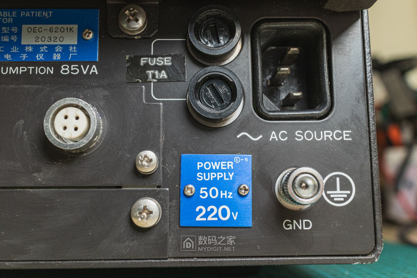

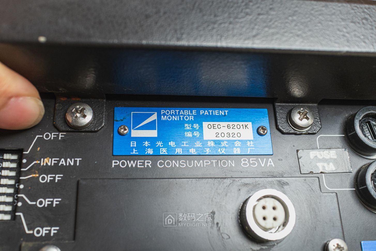

机器铭牌和Logo色保持一致,明确可以看到是上海医用电子仪器厂/日本光电工业株式会社两厂联名产品,基本可以确认是合资厂产品——日本光电生产内部核心电路与外壳,出口后由上海光电组装生产销售
两个保险以及AC电源孔下面还有地线接口,以及220V的电压警示牌

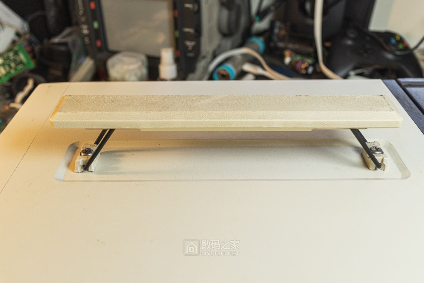

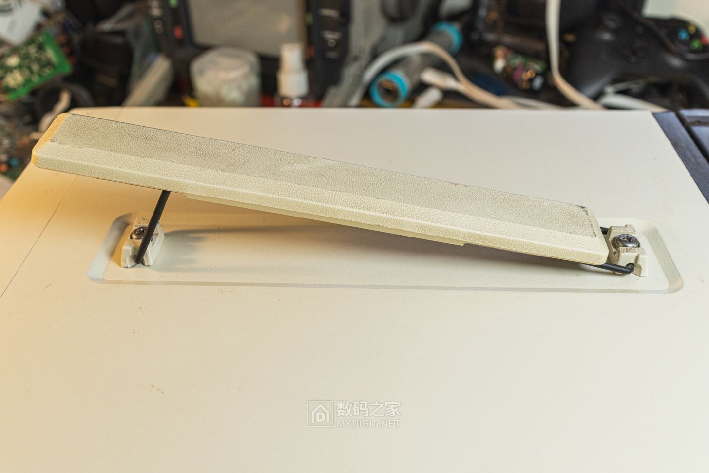

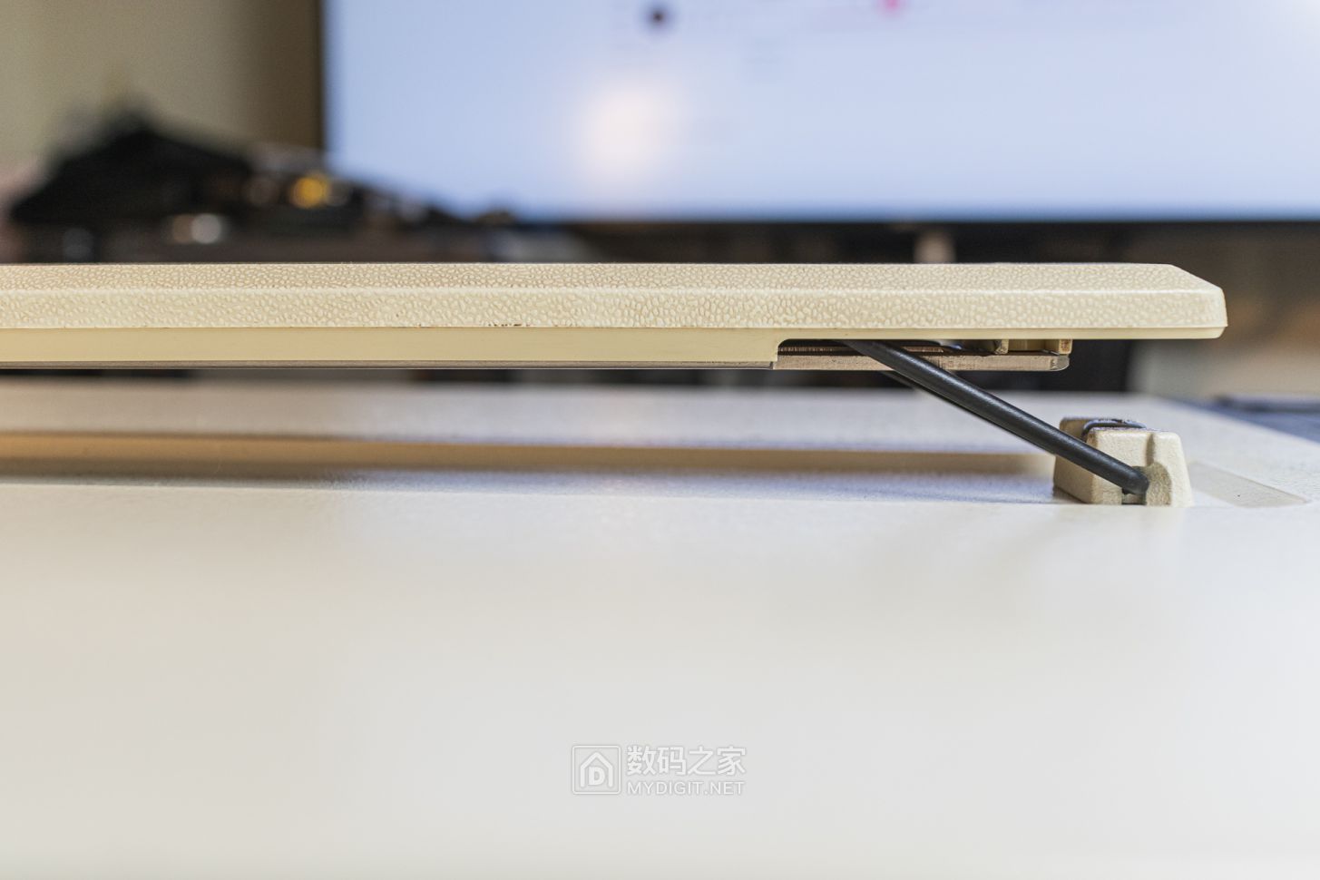

花点时间研究一下这个机器的把手,挺有意思把手可以平贴在机身上,也可以悬空,主要结构在于把手和机身链接的可滑动金属杆,这个设计在Sony的机器上没见过……

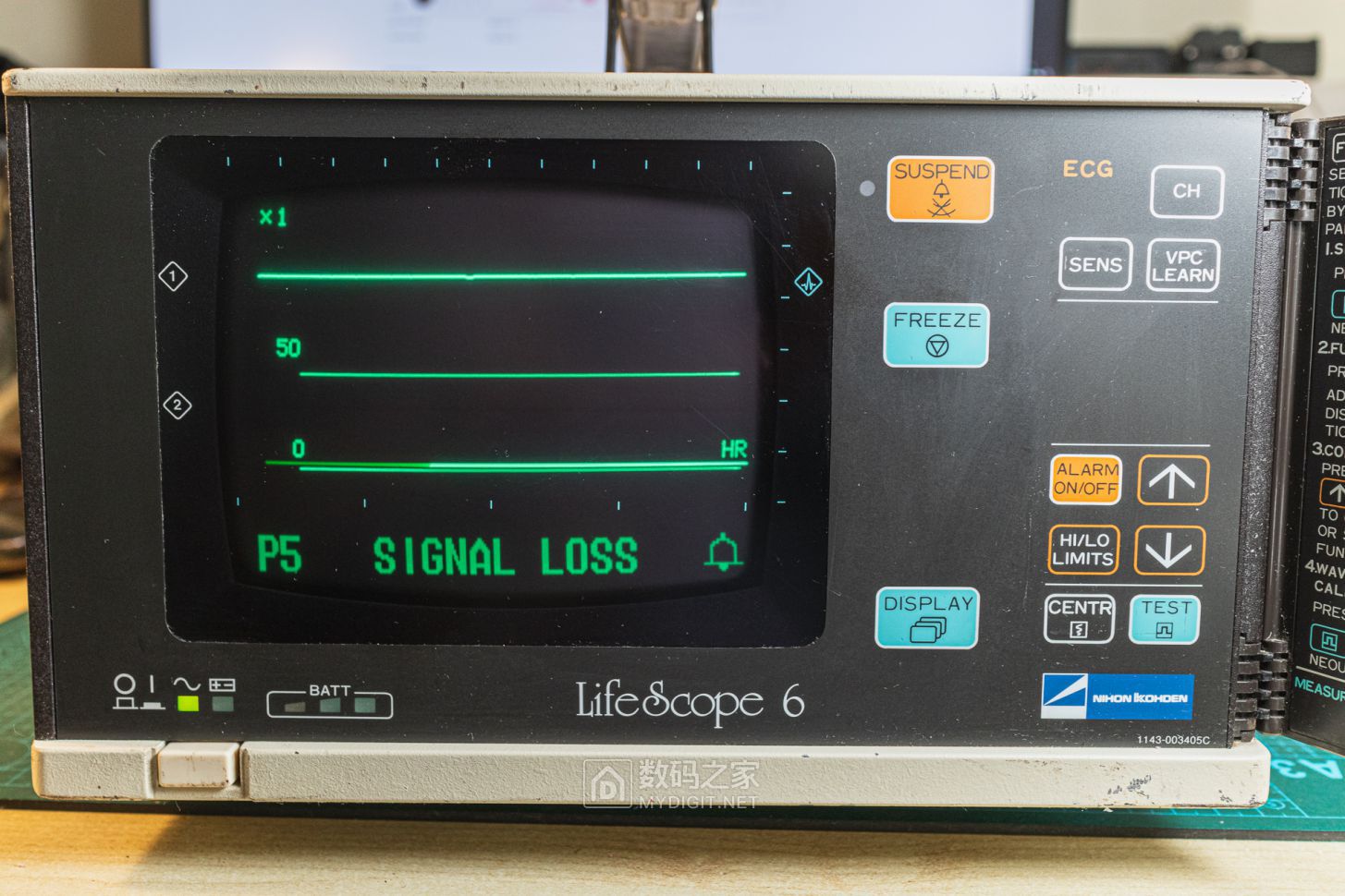

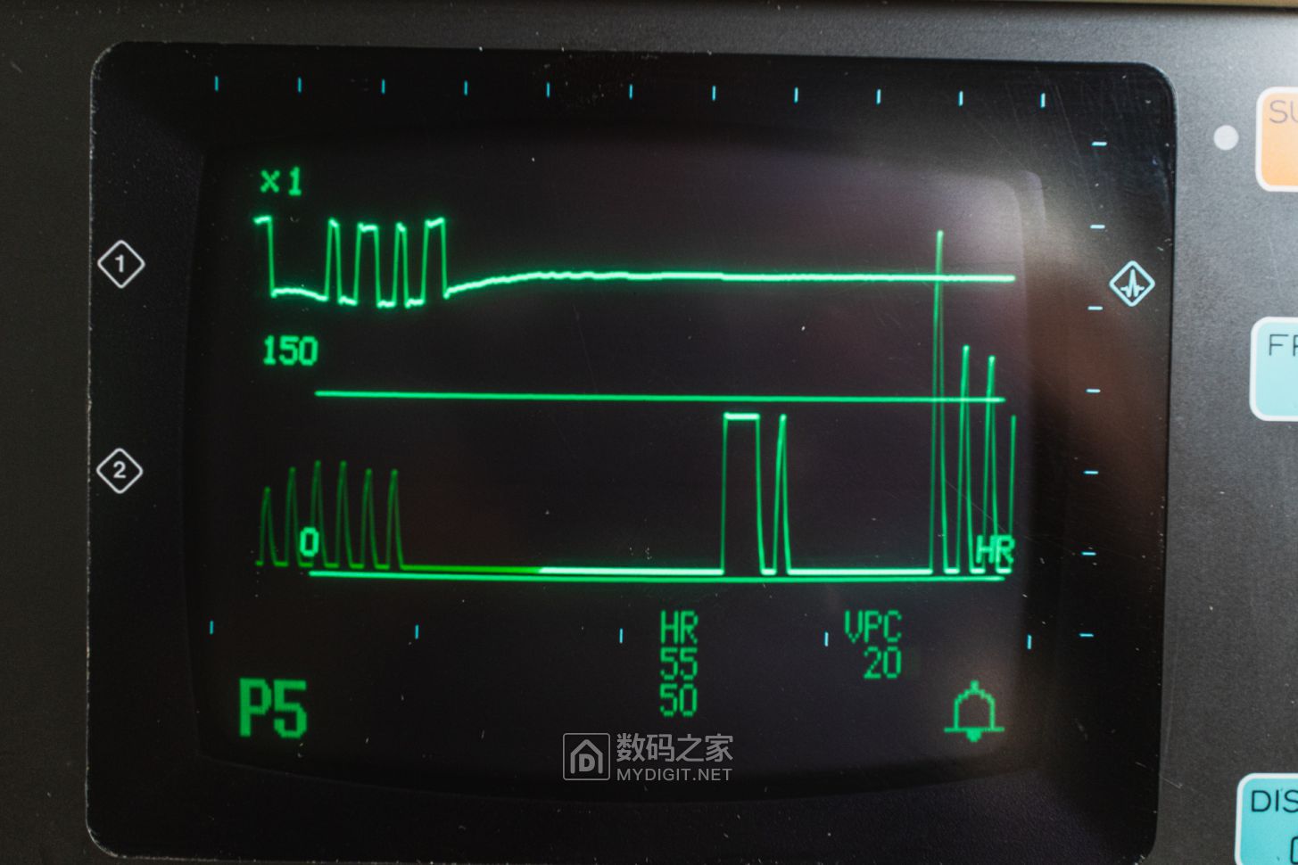

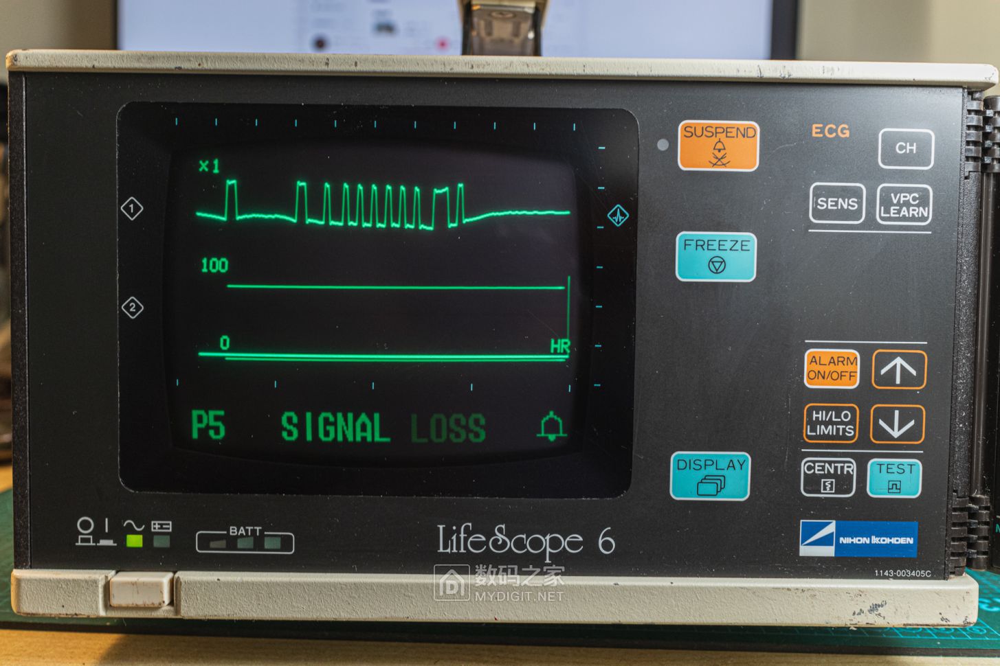

开机的效果,因为没有发射器,机器显示P5 信号丢失的字样,屏幕三条绿线,要是正常患者连接显示这样,那人肯定gameover了。
这张图是按动TEST按钮(右下角那个)后,机器内部产生的测试信号,发出信号的同时还有砰砰的提示音,三条线分别为:X1实时心电图的放大倍数,100为心电灵敏电压刻度,下面是心电曲线,可能还有其他功能,但我不是专家只能抛砖引玉给大家展示一下了
疯狂测试中的曲线变动

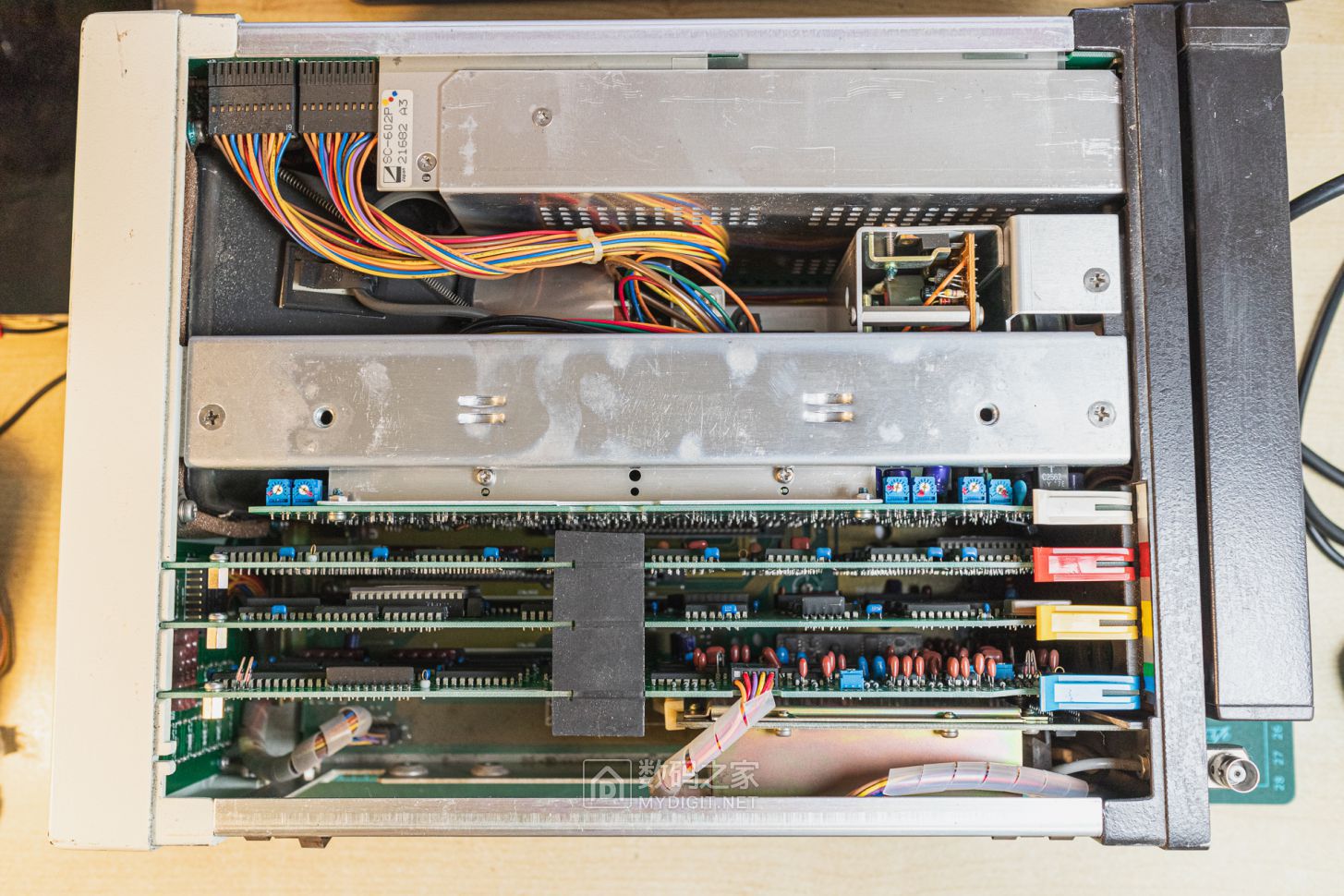

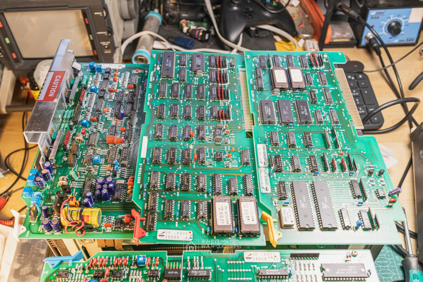

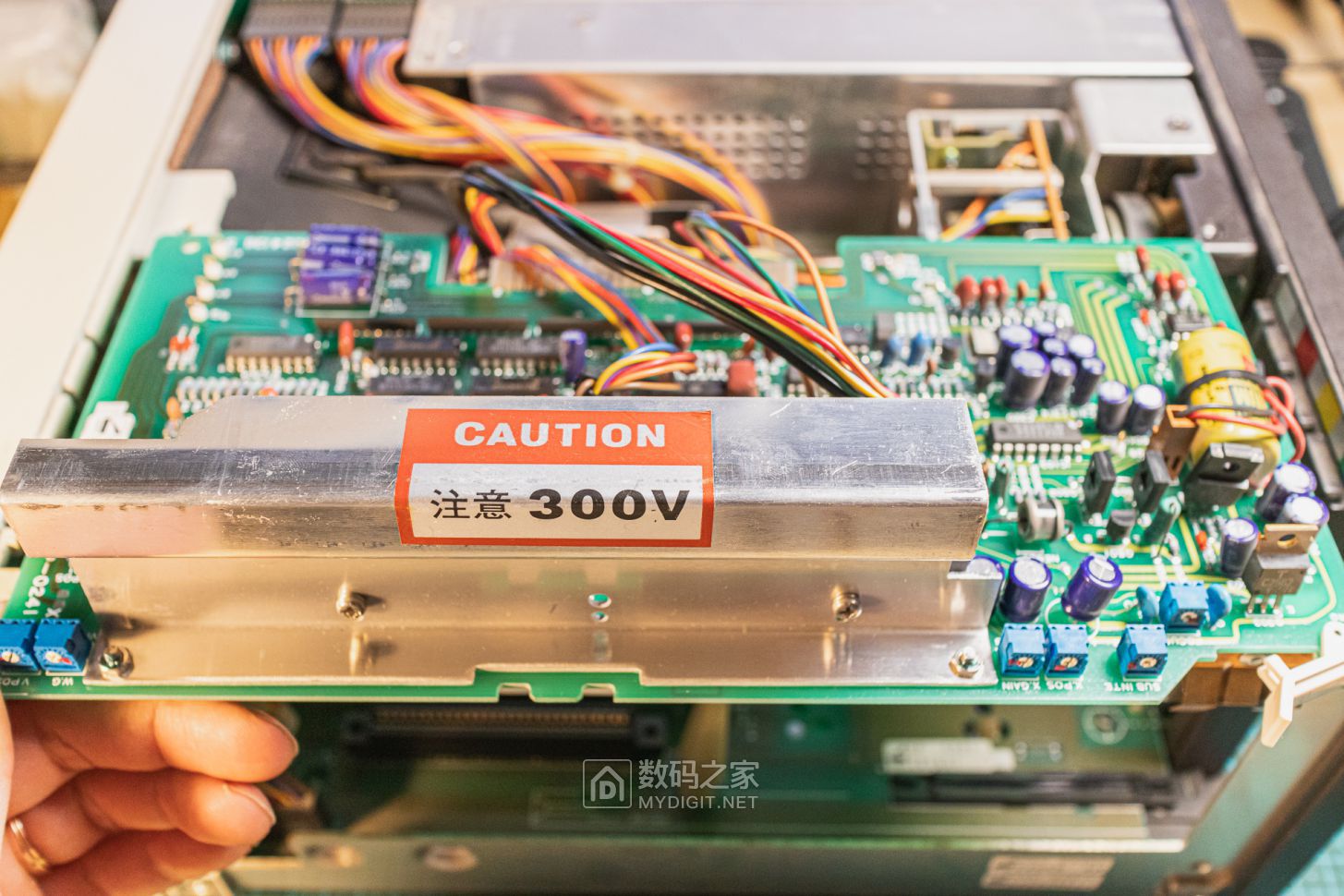

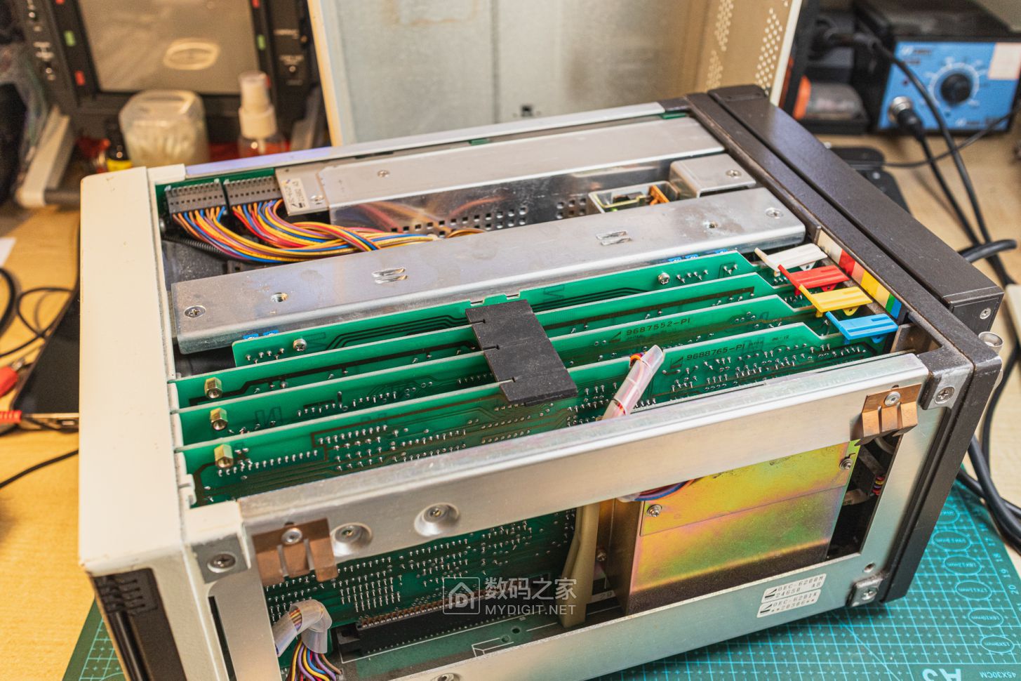

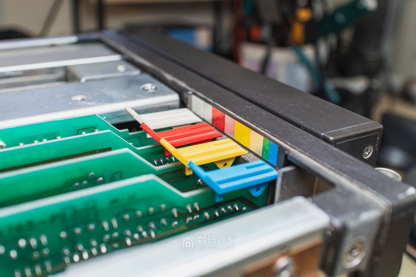

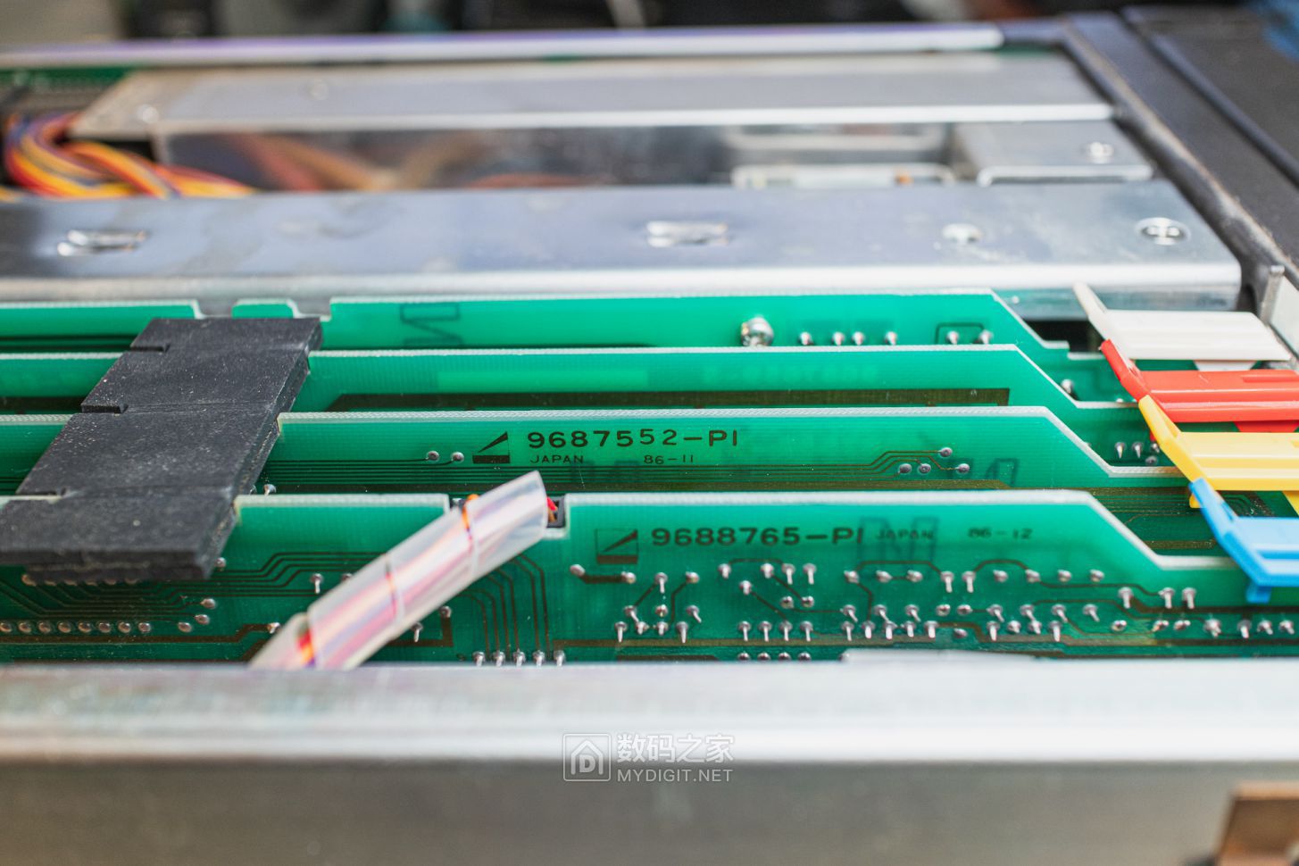

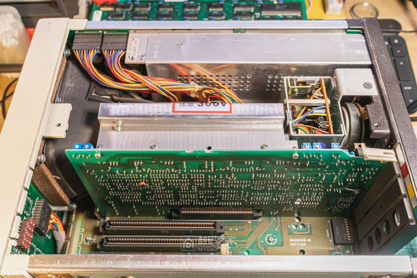

拆解很容易,螺丝拧掉后,上盖子就可以拿下来了,内部满满当当的复杂程度超出预期
一共为五块大号的电路板,也就是今天这次拆解的主要目标,可以看到图上四块主板都有各自的颜色
背部电池盒,我怀疑和松下的摄像机M9000系列通用电池

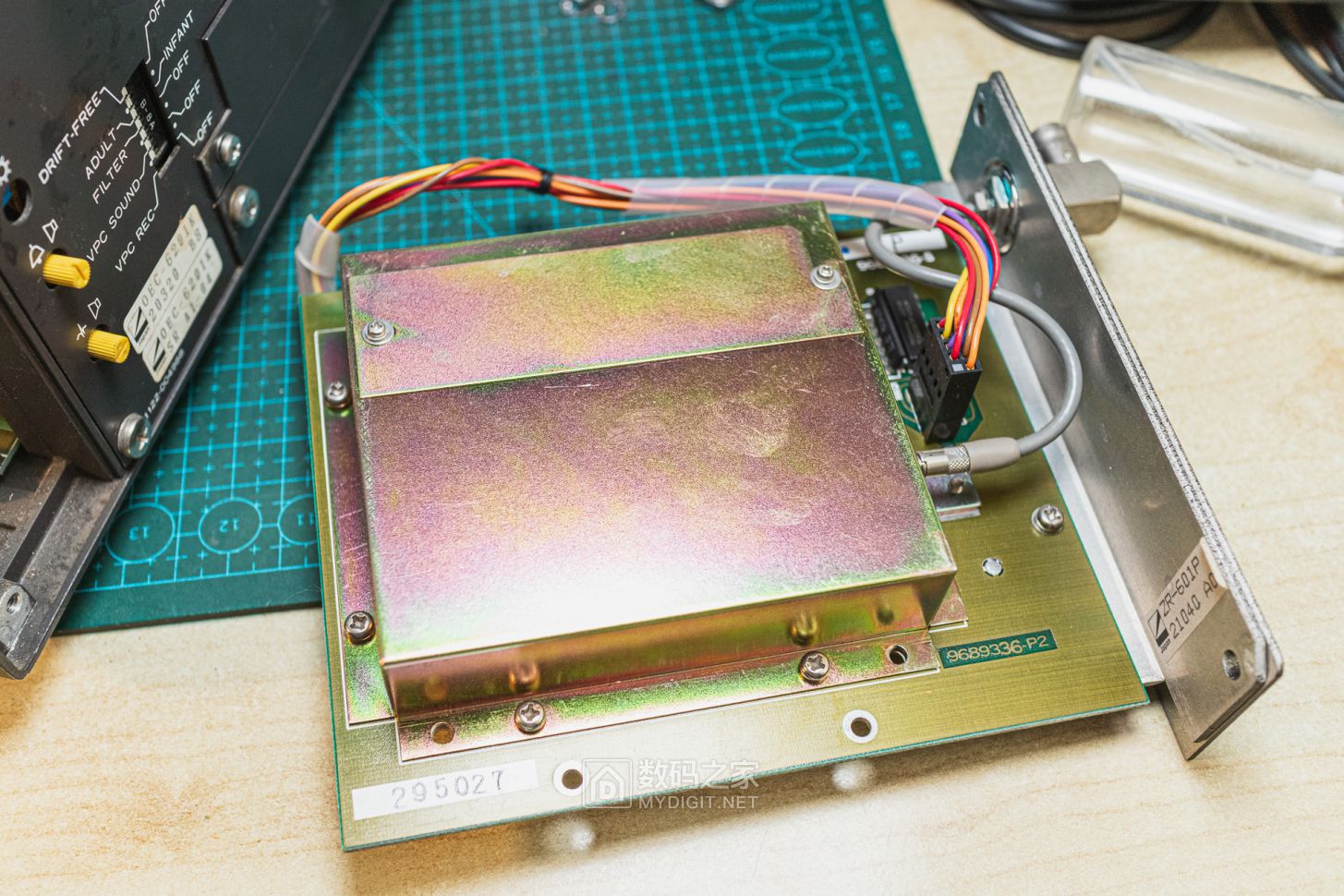

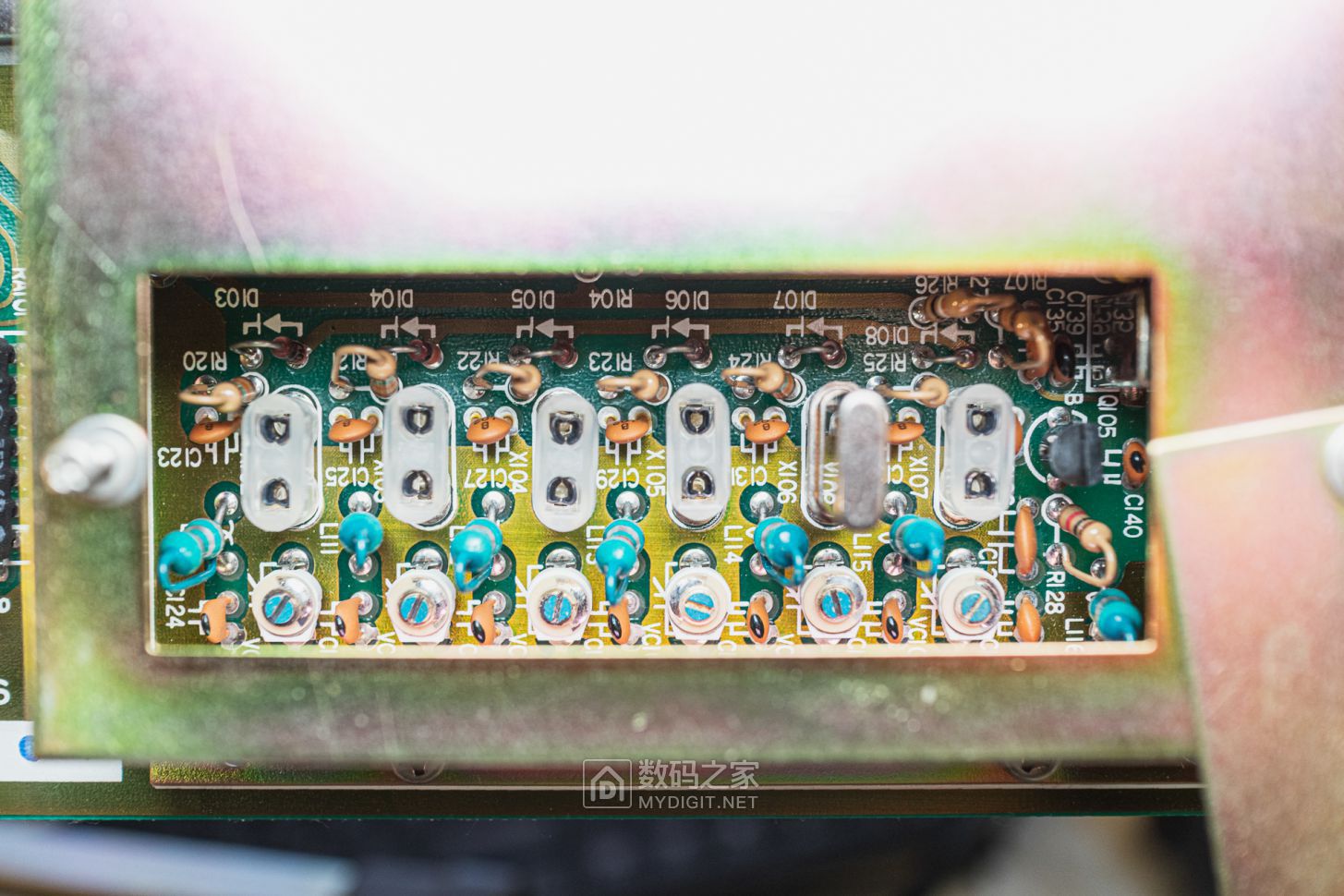

型号为“P5”的接收机电路选件

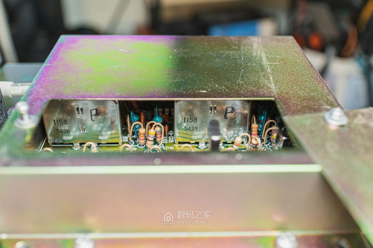

整体被金属外壳屏蔽,有一个小的维护窗口,可以一窥内部,应该是部分频率和信号增益的调节电位器组
滑槽机构

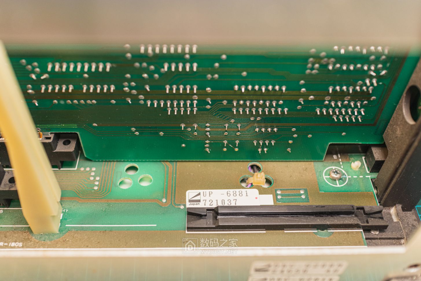

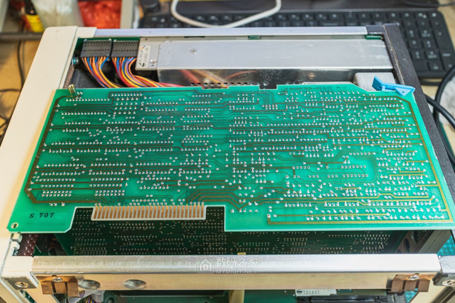

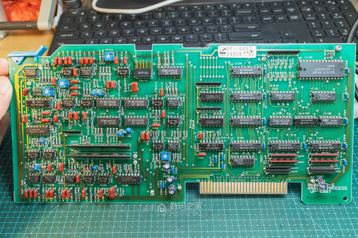

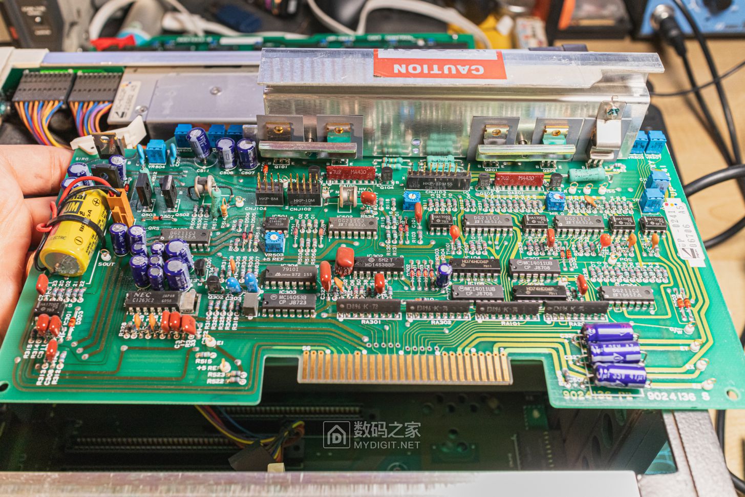

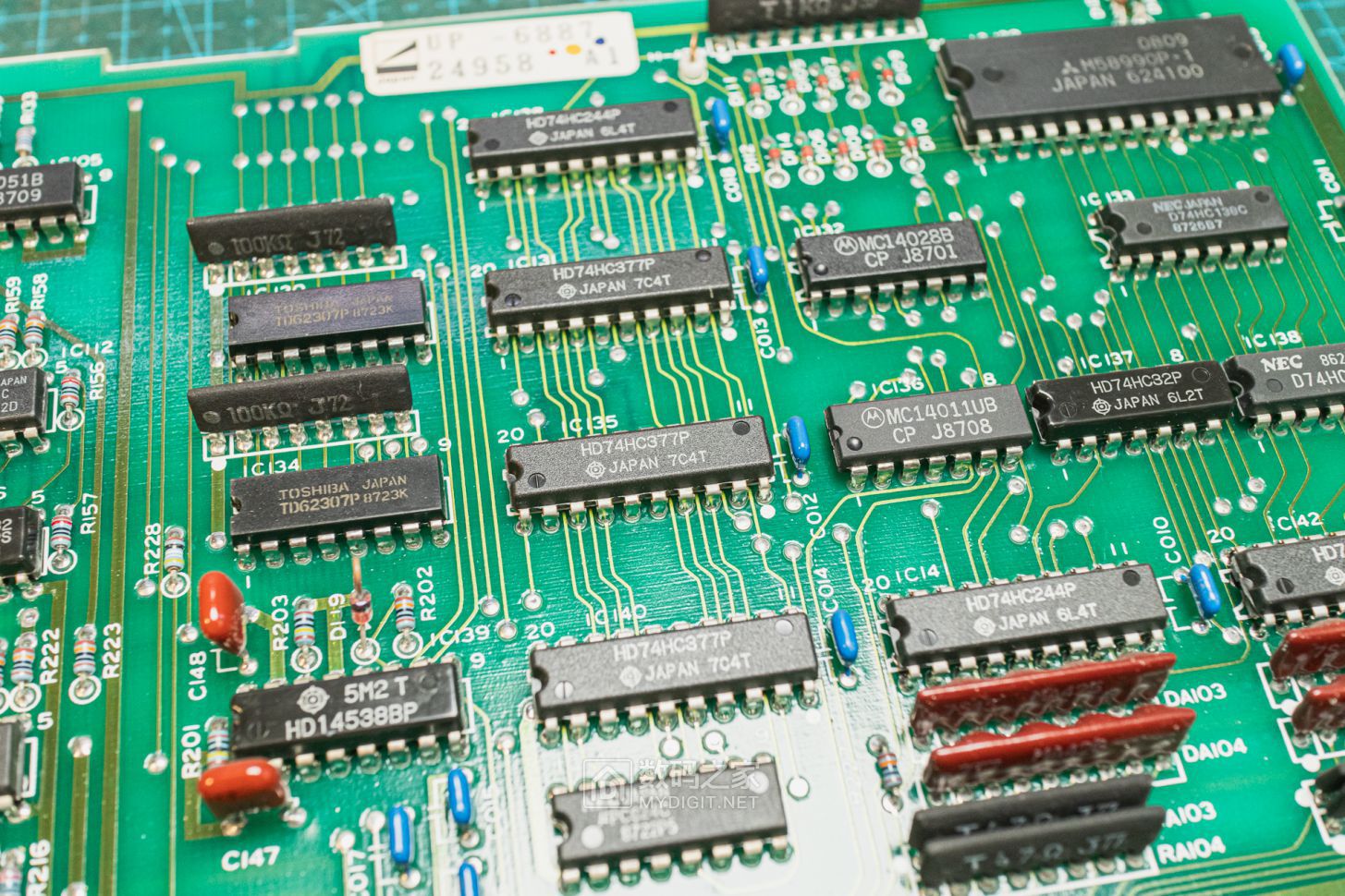

接下来开始拆解电路~从第二块开始吧!元件都是分立焊接组件,保持在同一侧,没有SMD贴片

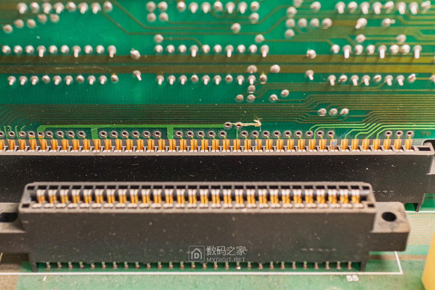

金手指插槽,存放三十多年,依旧闪闪发光
电路板上同样印刷了日本光电的Logo

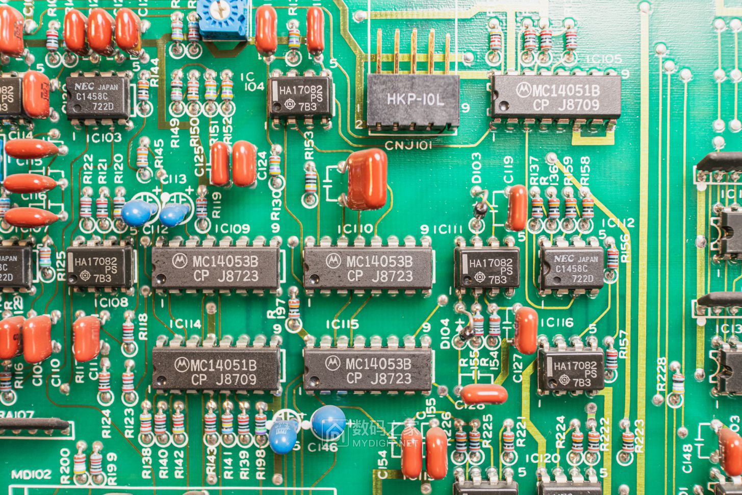

很复古风格的PCB,非常像美国80-90年代的测量仪器电路(HP?TEK?)但使用的元件却大部分为日系的,观看还是有区别

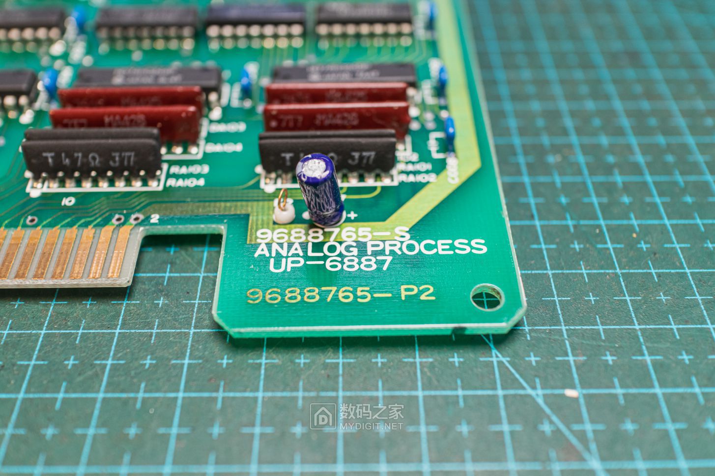

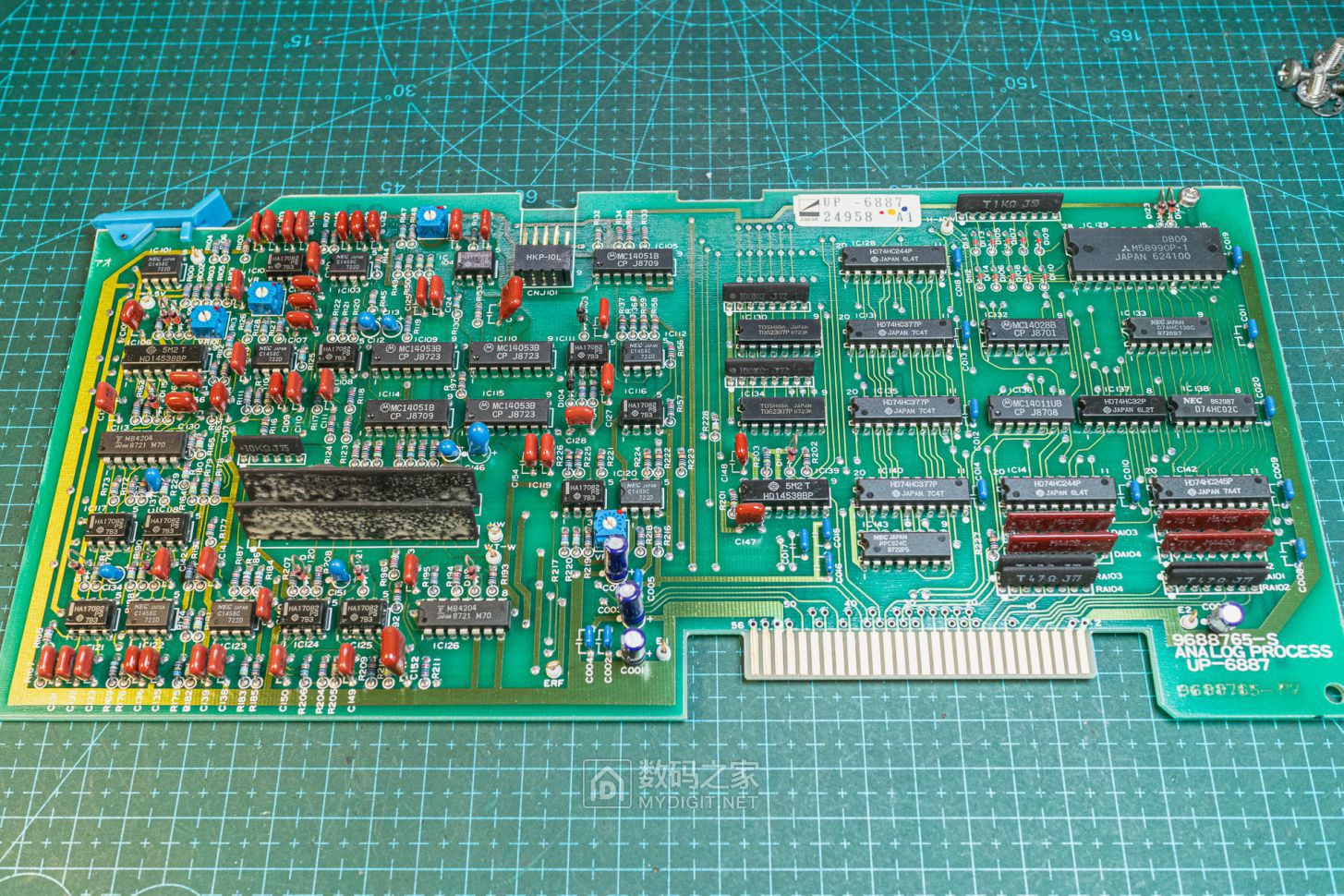

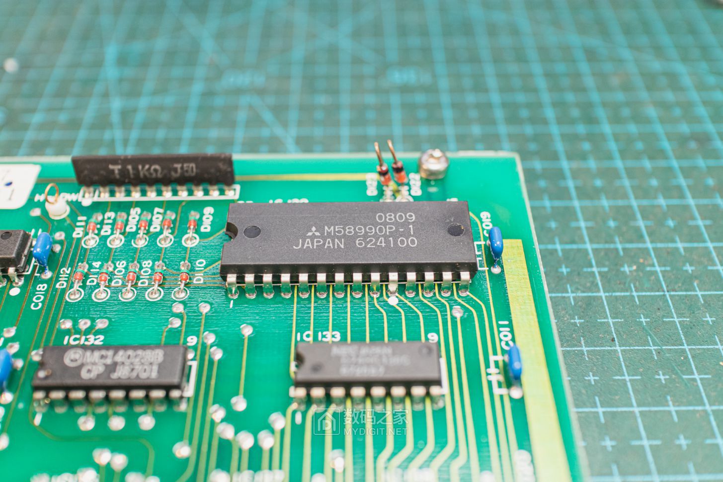

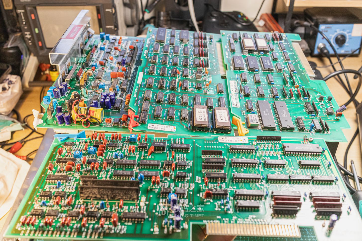

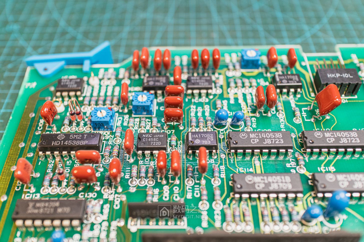

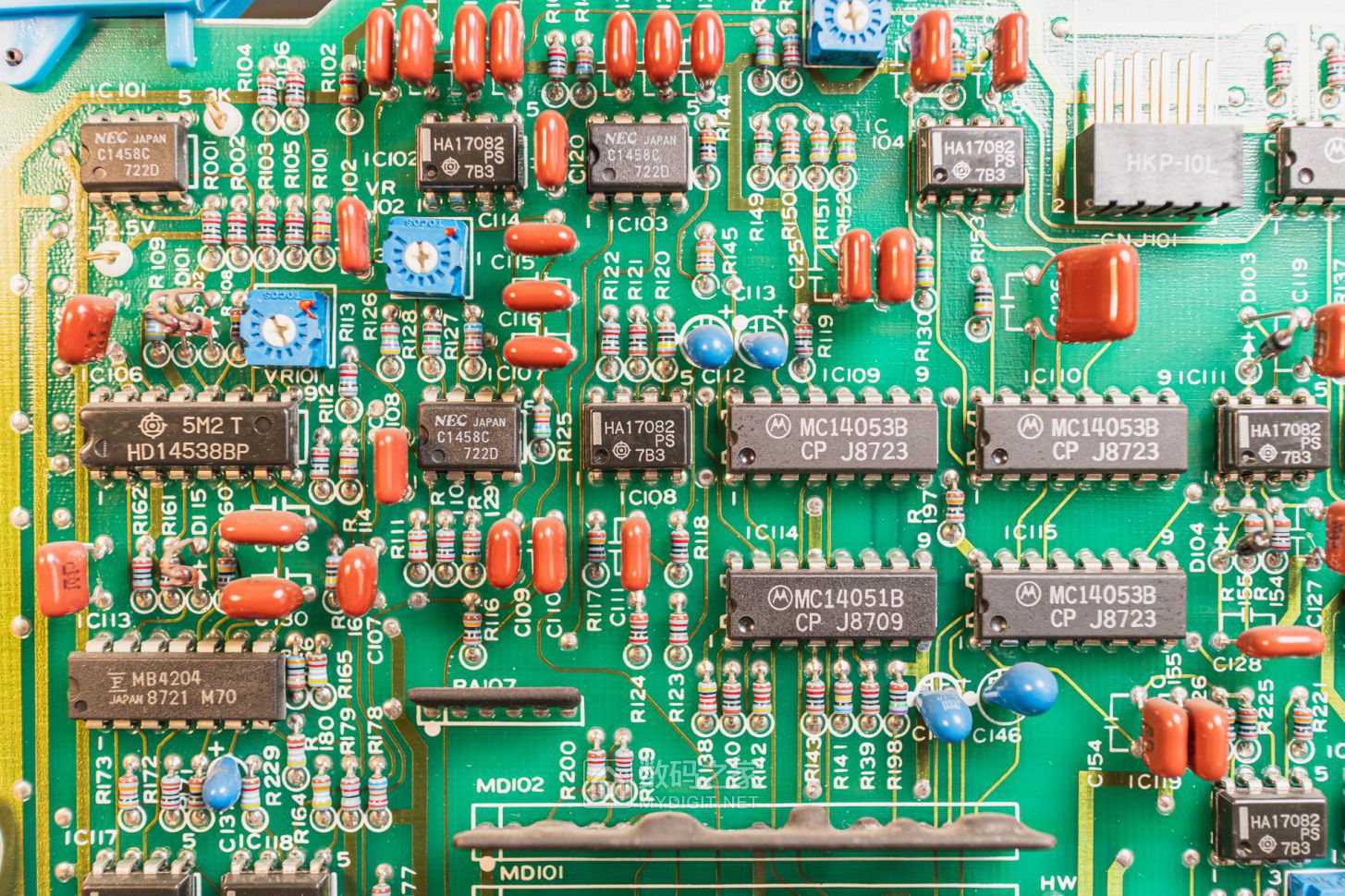

第二块电路板为analog process模拟信号处理板,作用是将模拟的电信号转换为数字信号并进行处理
最核心的是右上角三菱公司M58990P 8比特ADC芯片,转换完的数字数据再进行后续处理

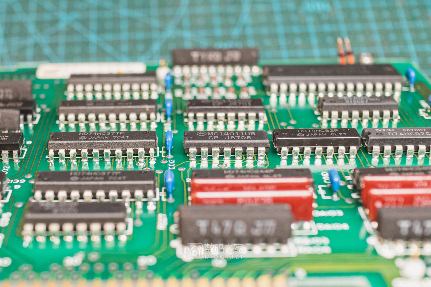

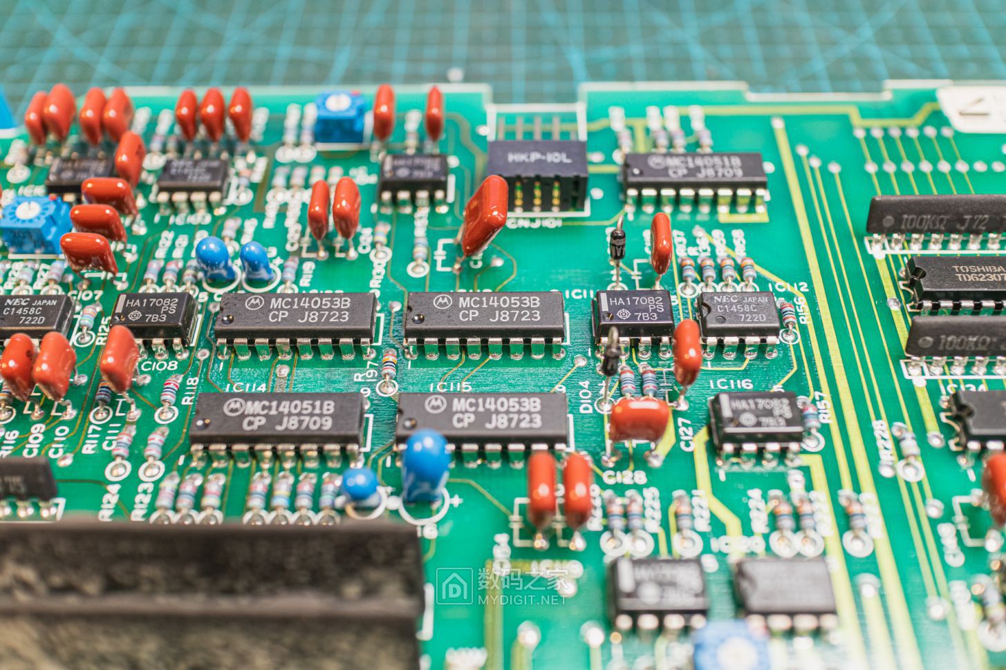

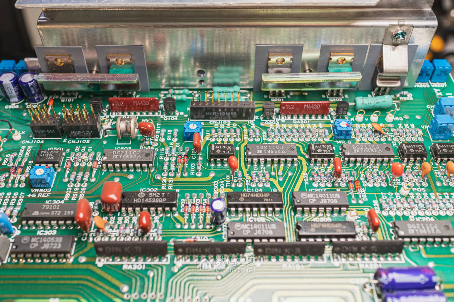

一大堆集成电路,没有查资料了,感兴趣的朋友可以去查查是干什么的

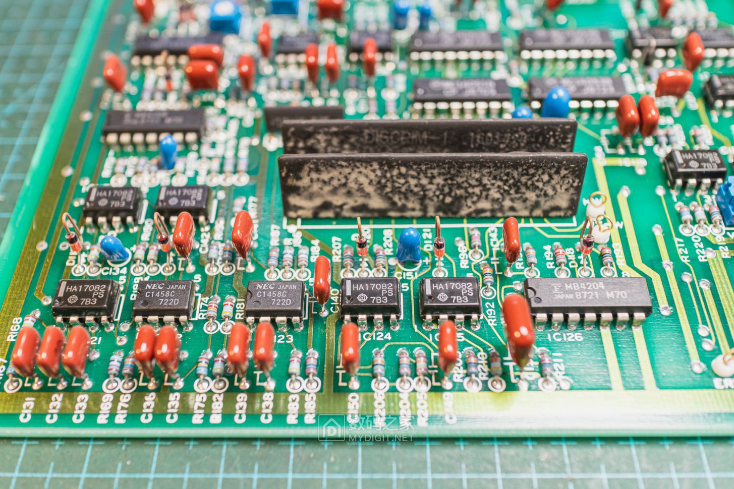

这部分有点类似摄像机的信号处理,有树脂封装的“集成电路”一般用来处理模拟信号
部分电路细节

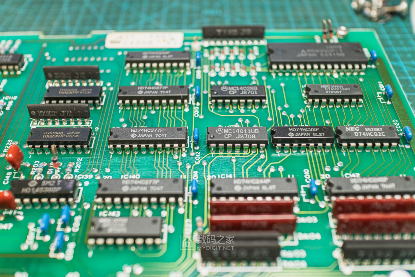

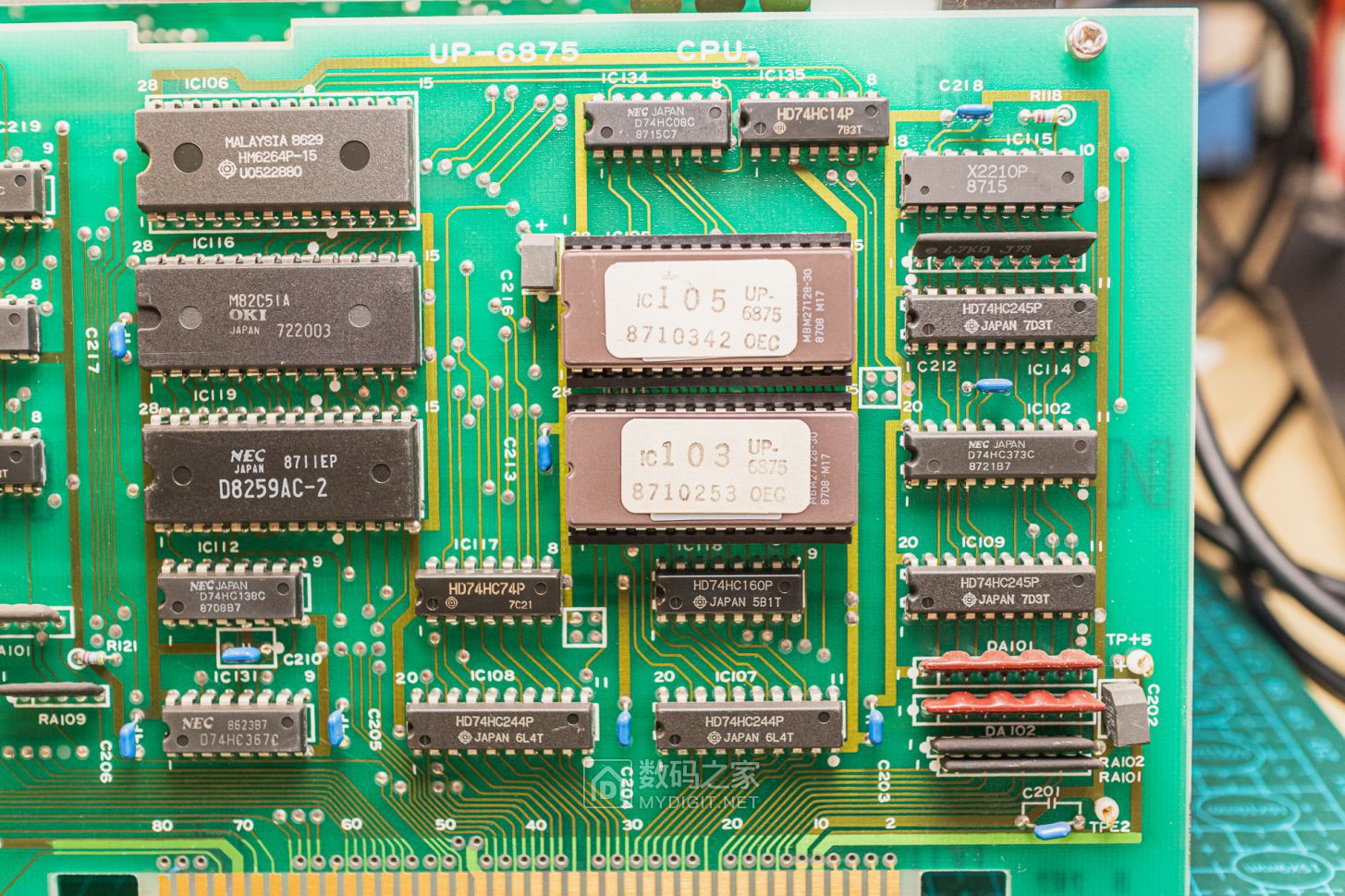

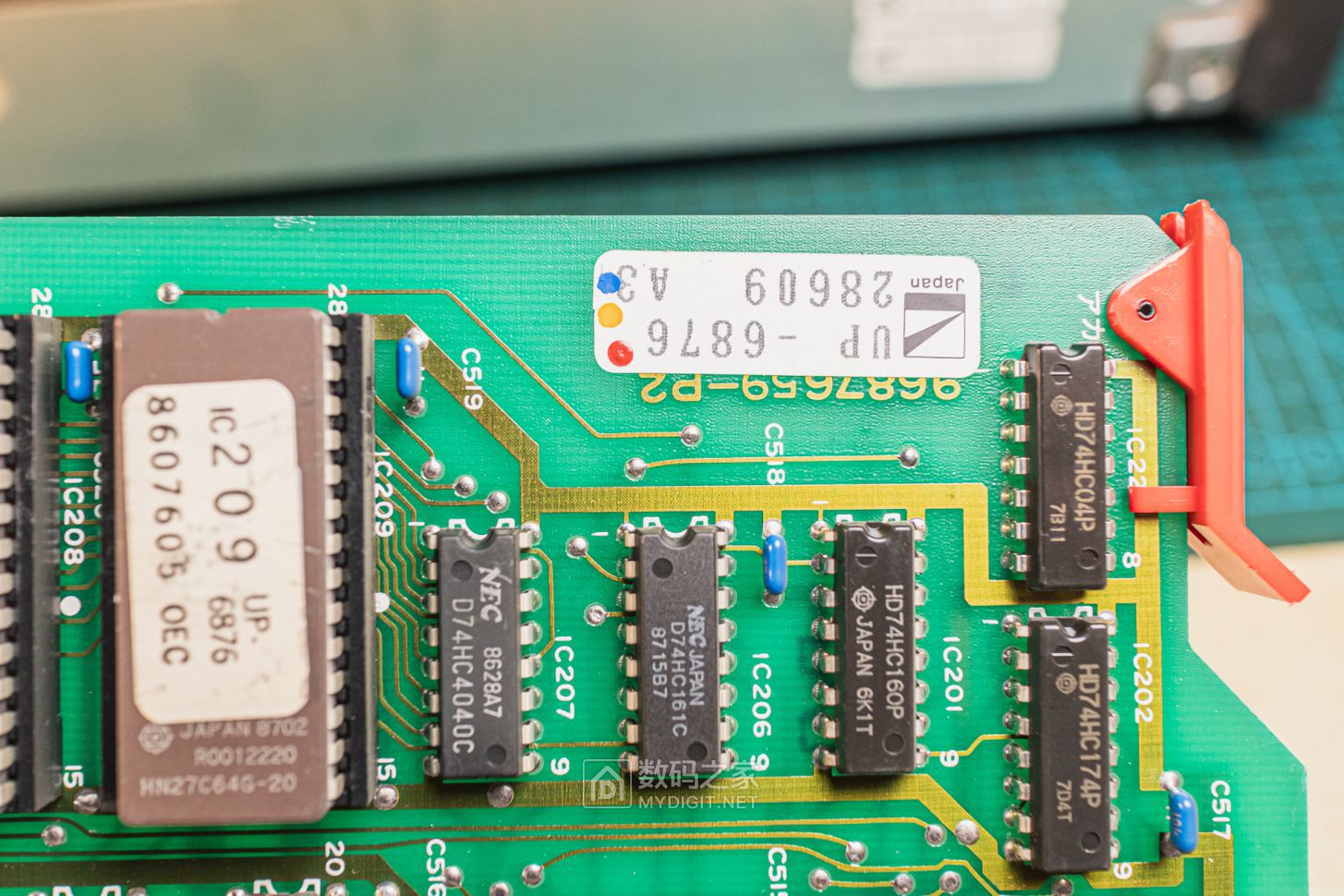

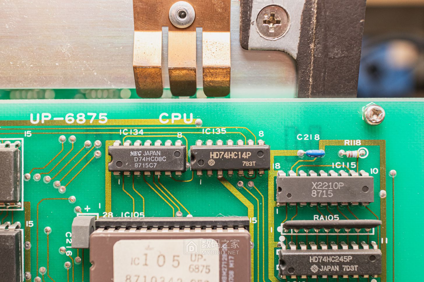

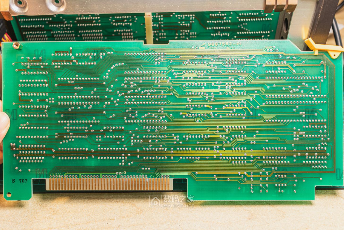

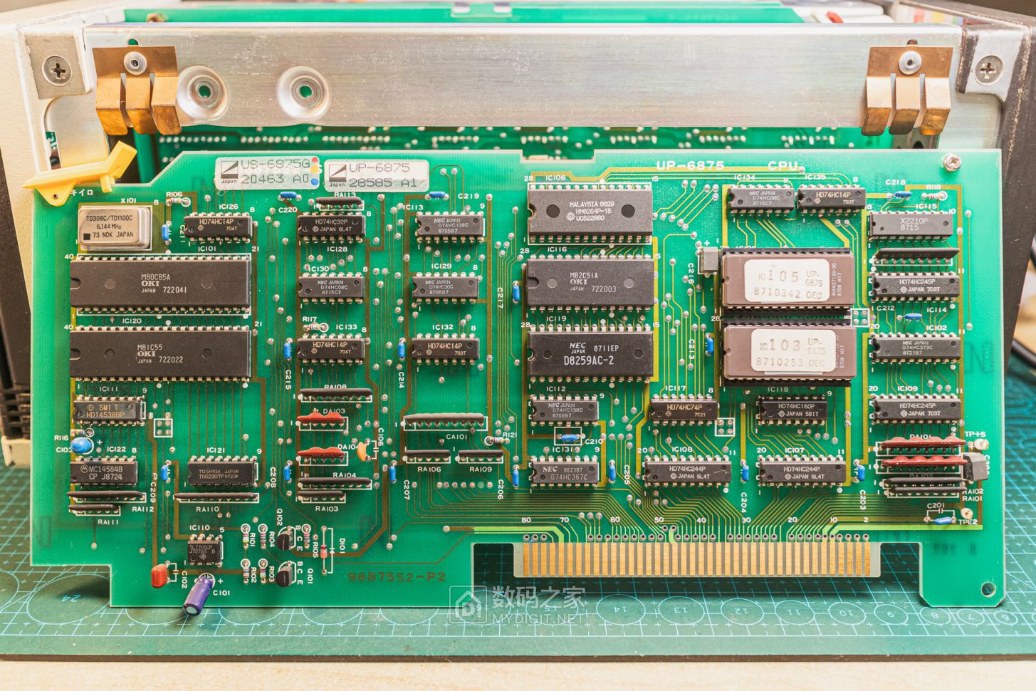

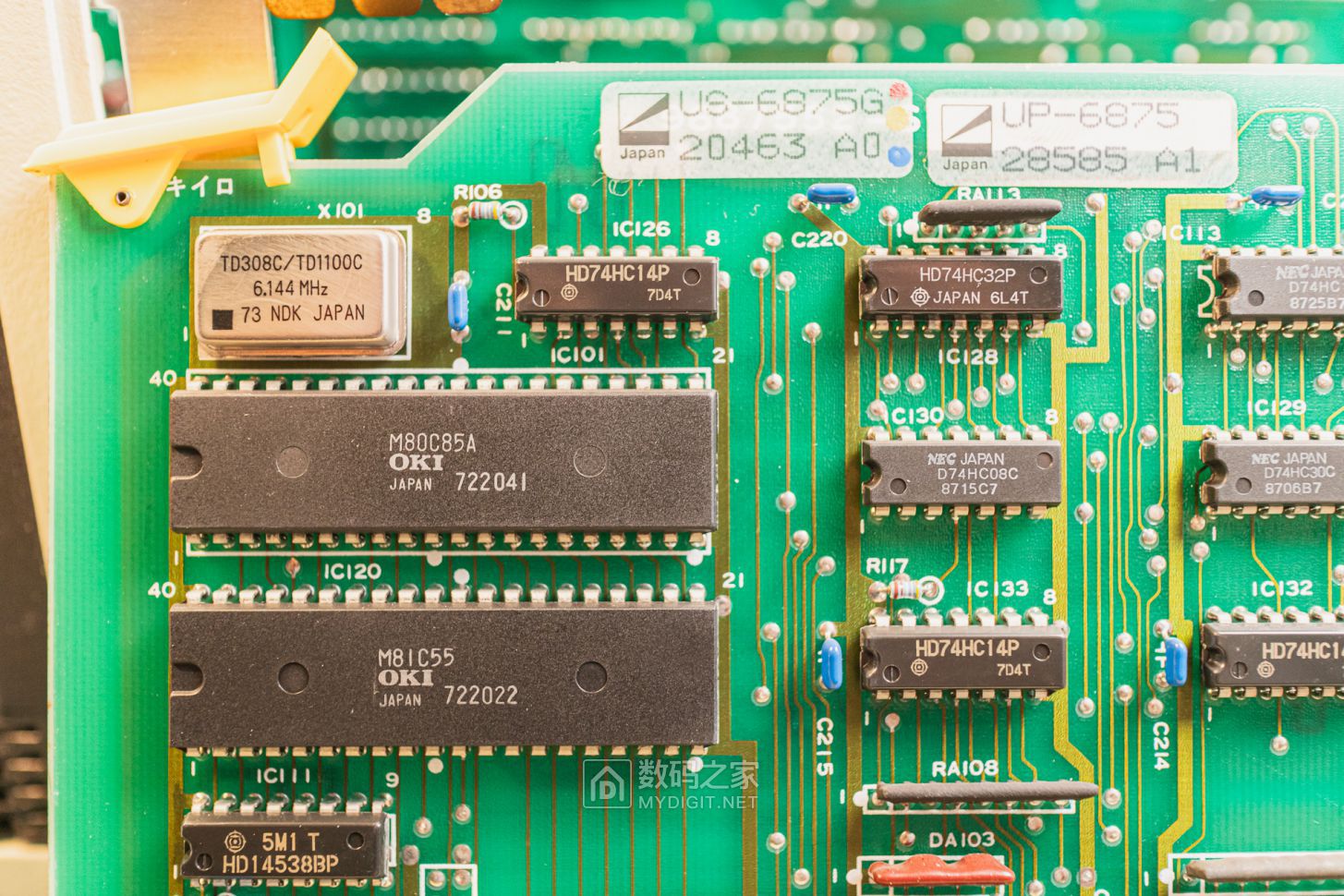

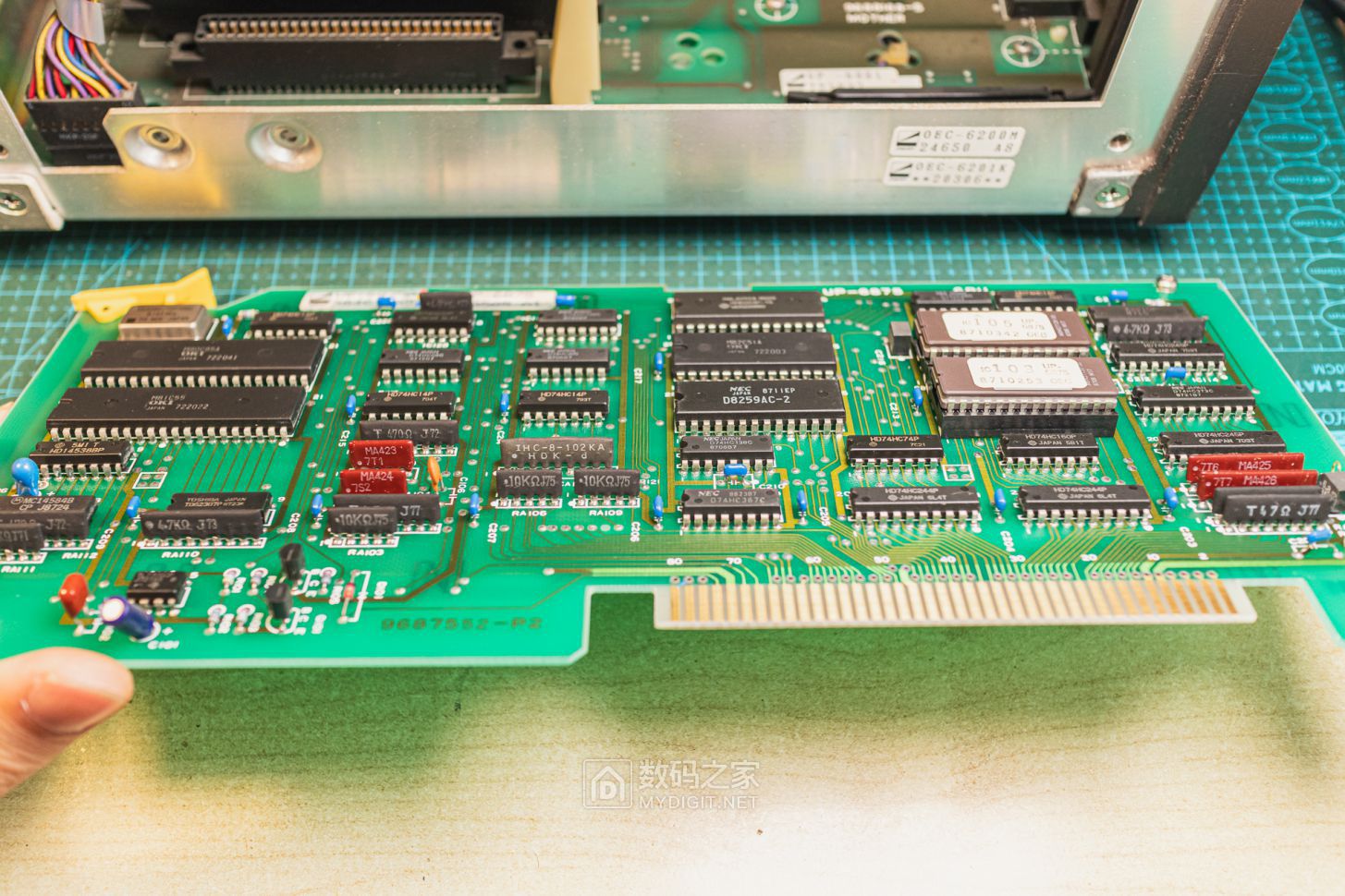

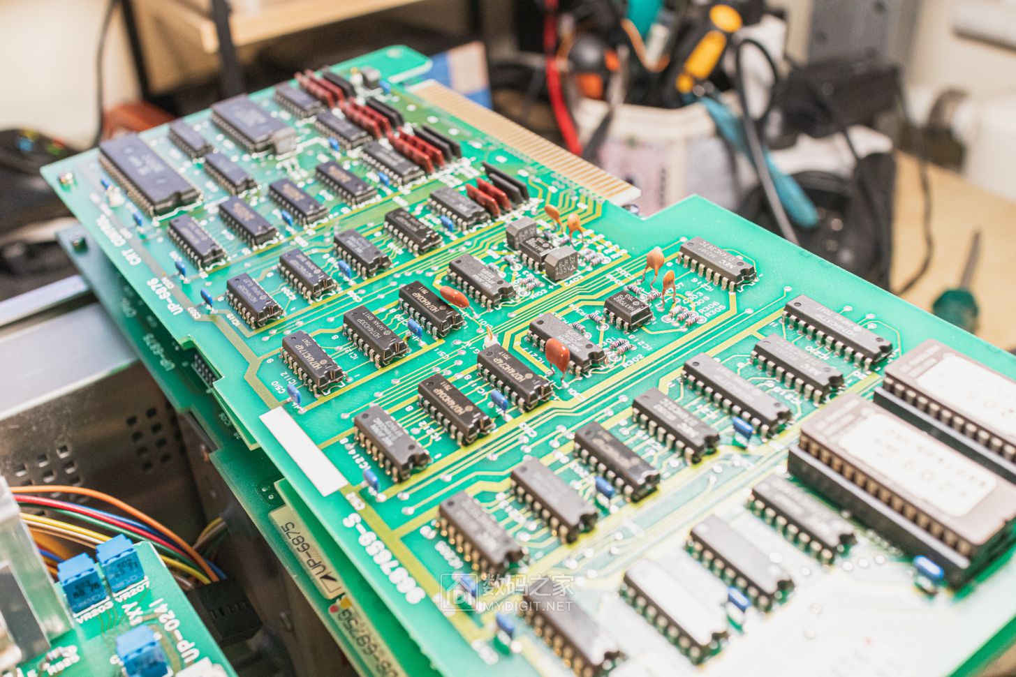

第三块电路板,CPU中央控制板,核心控制电路
上面左侧是OKI生产的8085 CPU及配套M8IC55内存/IO集成电路
中间M82C51A的为USART串行通信接口芯片及内存、D8259可编程中断控制器、以及右侧的存储软件ROM
这块板子的金手指要长很多,让我想起PCIE……

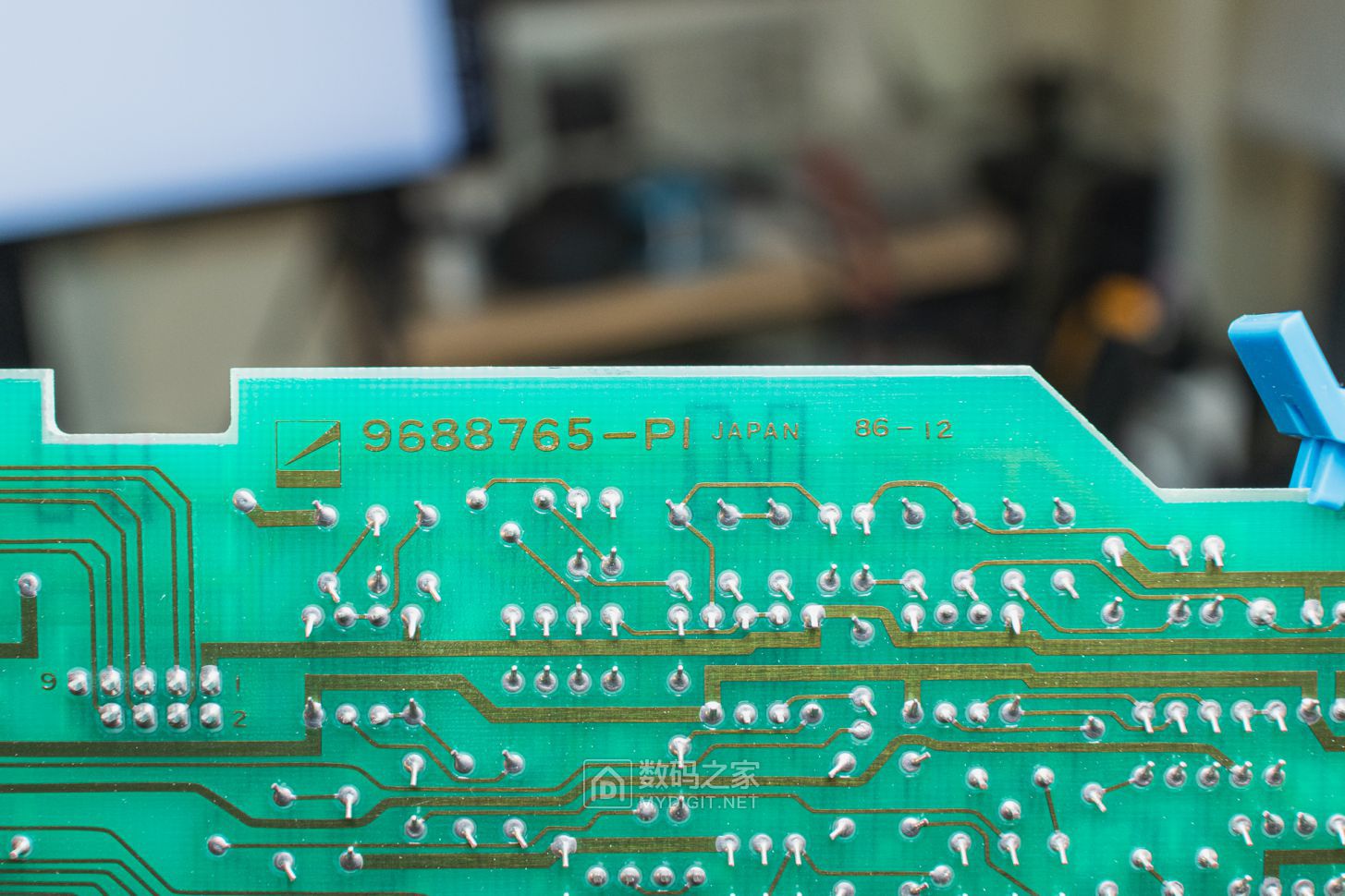

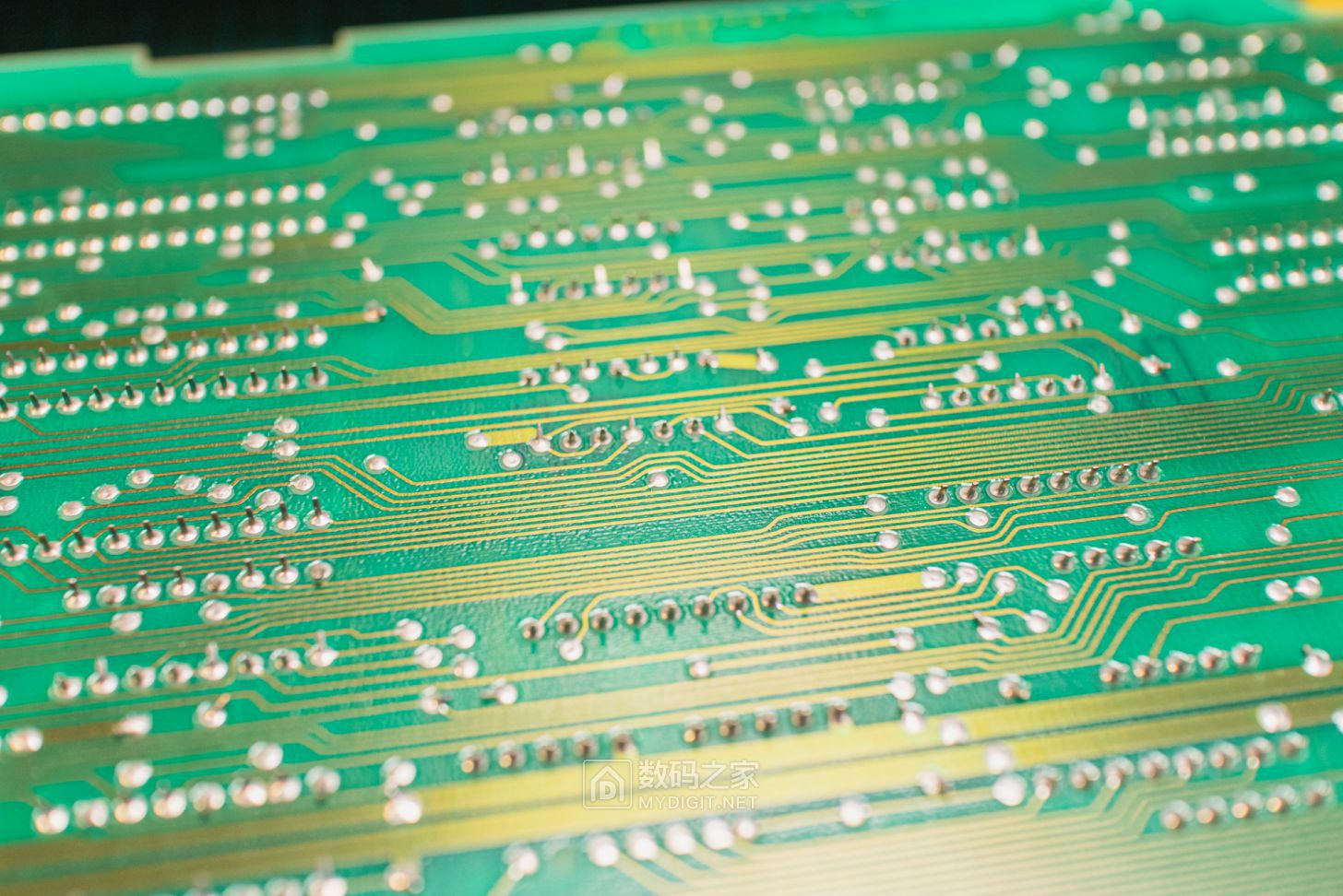

同样,背面走线无元件
细节,也不是很平滑

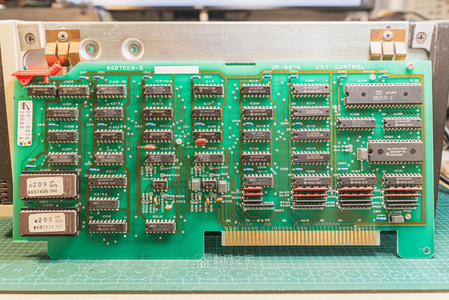

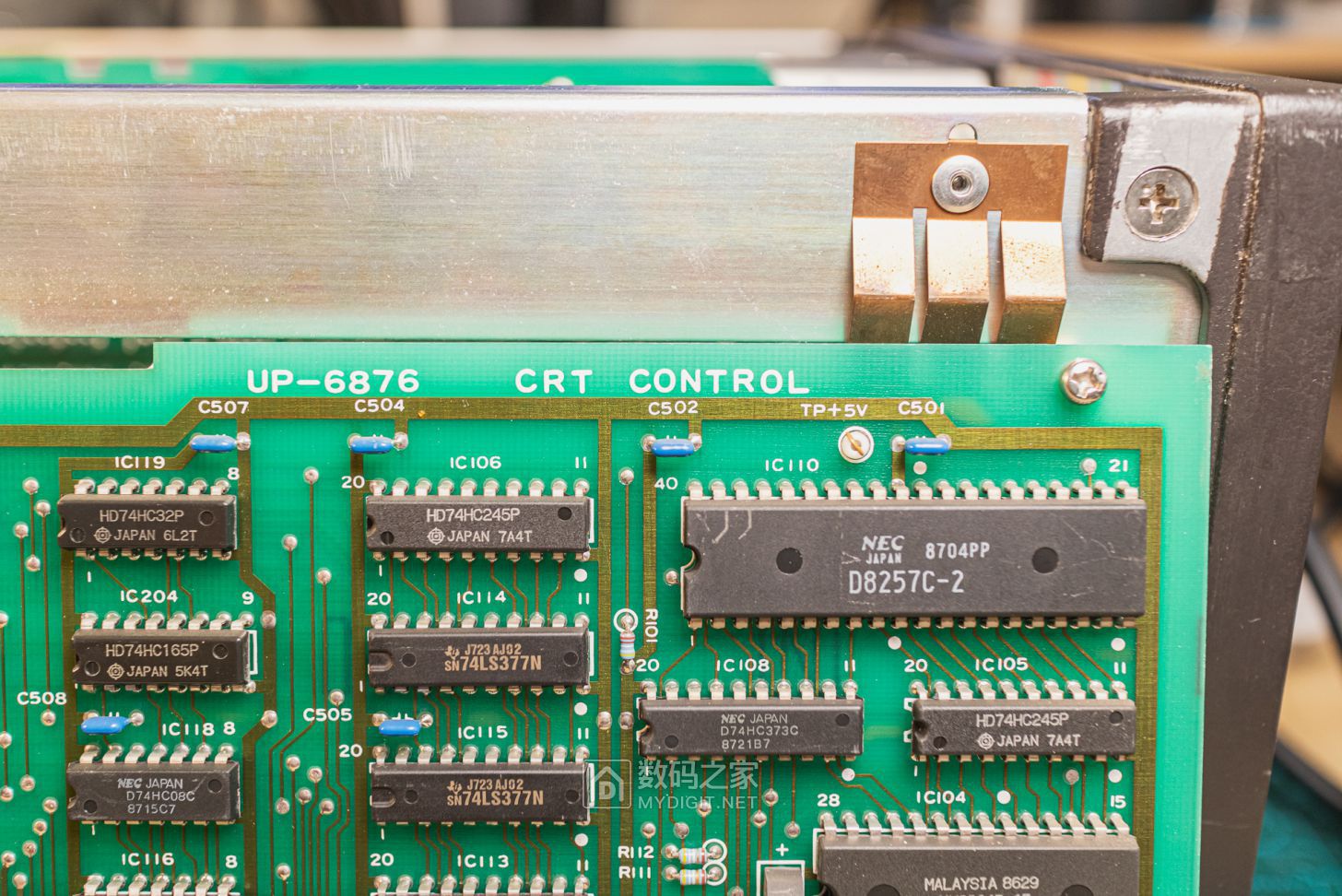

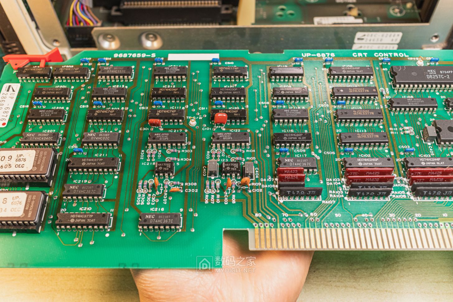

第四块电路板,crt control屏幕控制板,作用是控制CRT显示,右下角应该是三路信号源(心率,心电,以及血压变化,可能还有一个温度)
右上角明显的D8257C-2为可编程4通道内存控制器,搭配HM6264内存

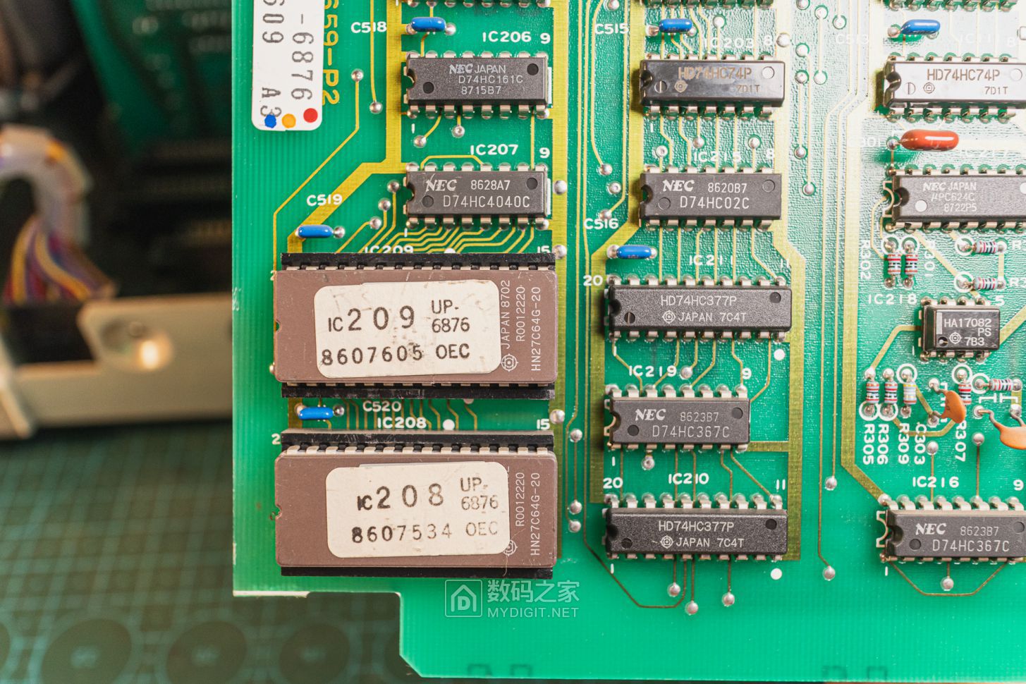

左侧同样有两颗ROM芯片
贴纸,上面的色彩点也许是测试通过的标记,不同色彩代表不同测试环节/人员也说不定,毕竟医疗仪器,稳定性和可靠性很关键

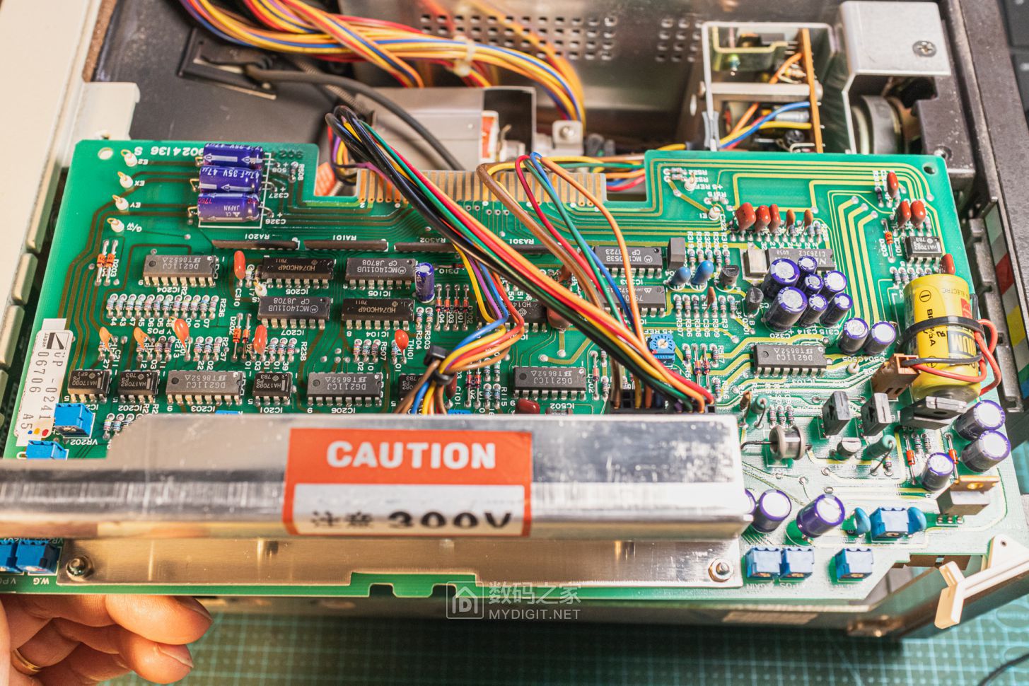

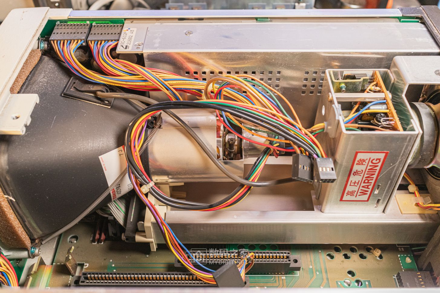

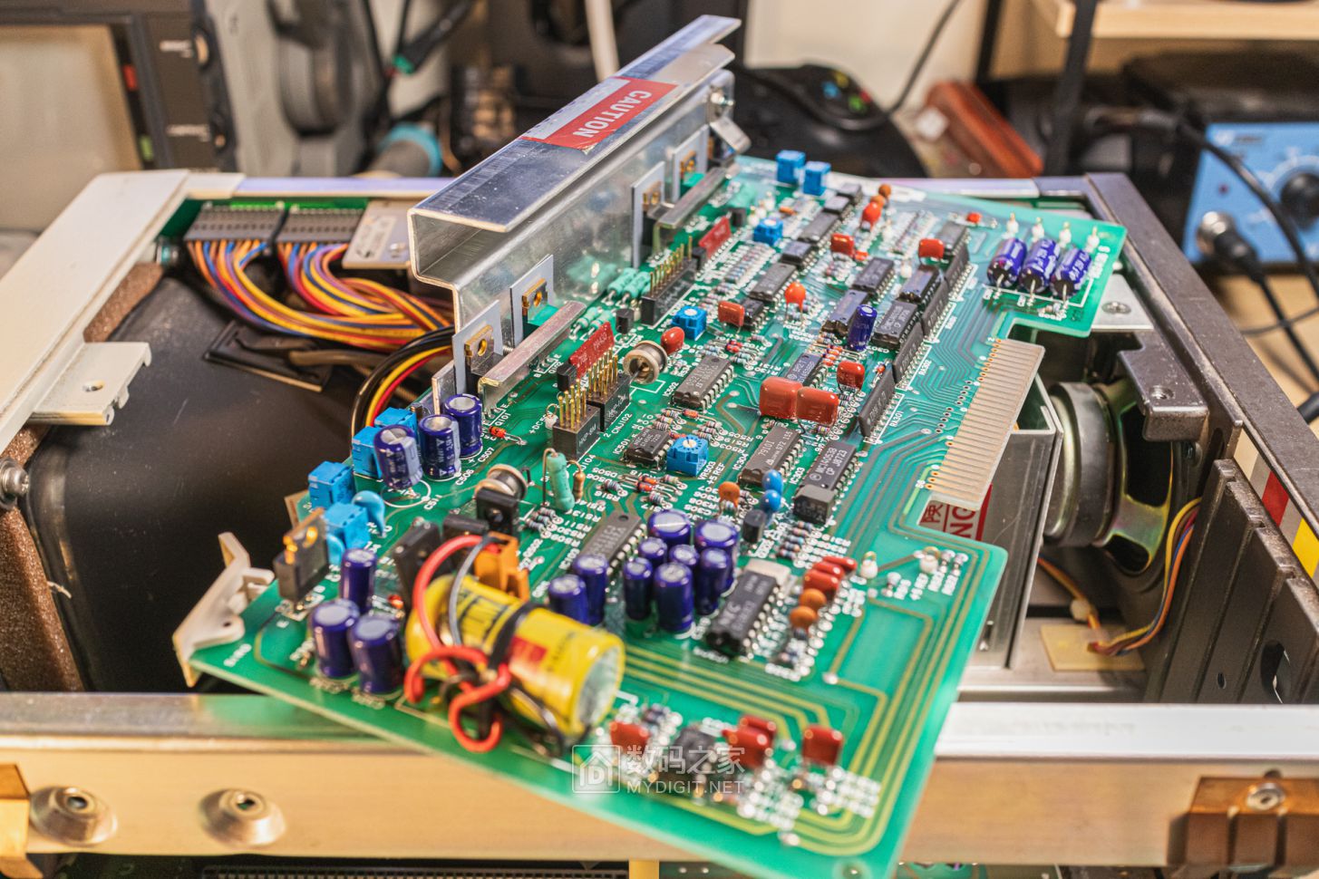

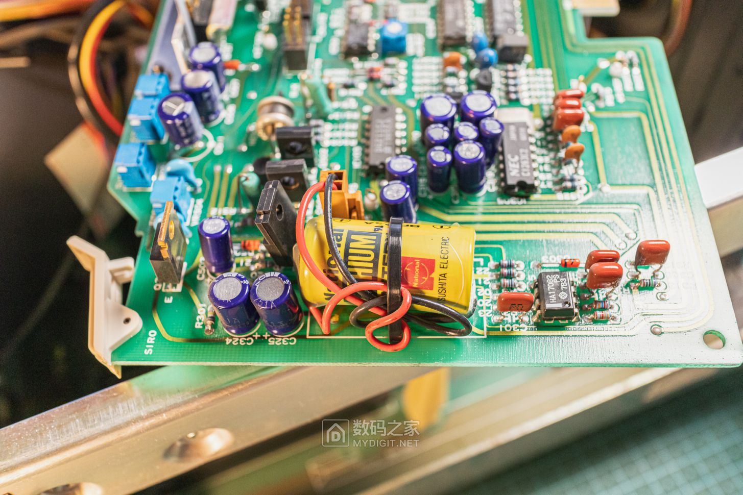

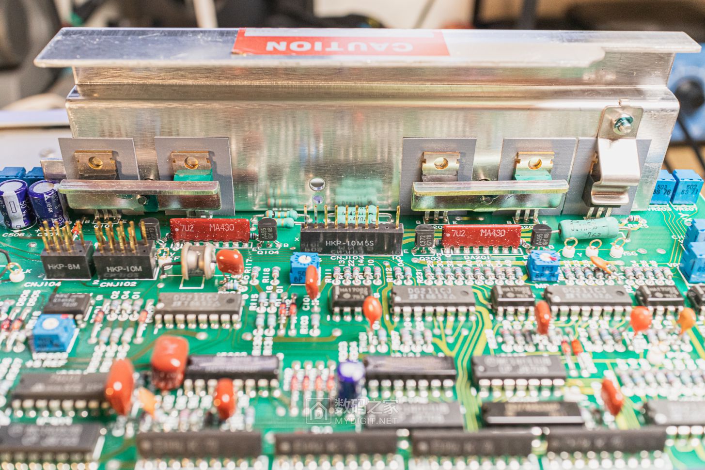

第五块电路板,CRT XY scan扫描驱动板,作用控制CRT电子束驱动扫描及同步处理,因此上面有高压电路,做工不错
这是什么,一颗NATIONAL松下的锂电池?
上面依旧有很多集成电路,然而蓝色的可调电位器也表示这上面的模拟电路依旧占比不小

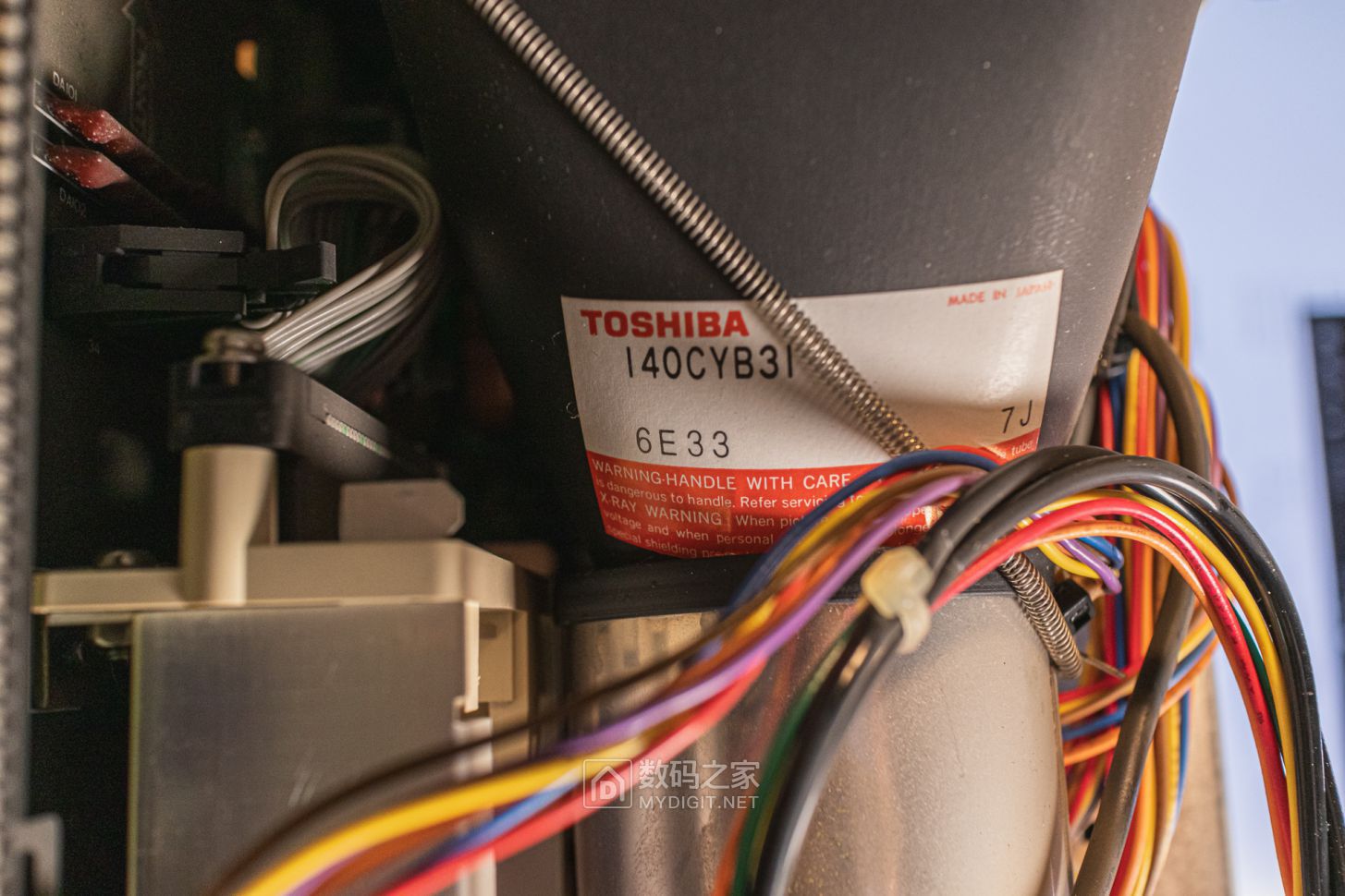

最后再瞥一眼核心的显示组件——CRT管子,由东芝生产,型号为140CYB31,没有具体资料支持,这个大约5寸的管子附带的荧光粉激发发出绿色光芒,类似示波器

有点老啊,看到看擦写存储芯片

设计应该是80年代的,毕竟还有8085这个CPU坐镇,看芯片的丝印大部分IC为87开头,至少不早于86年
