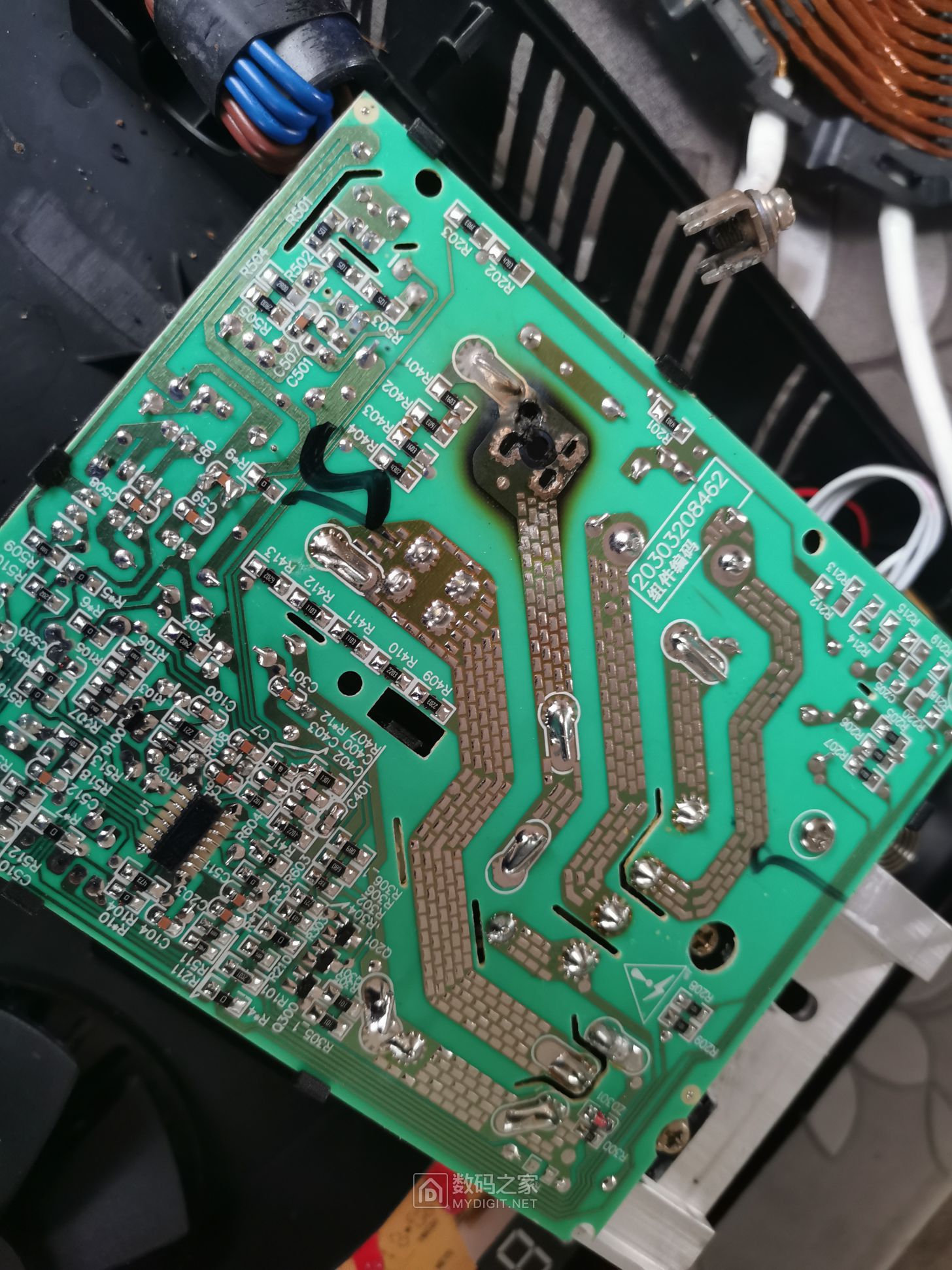

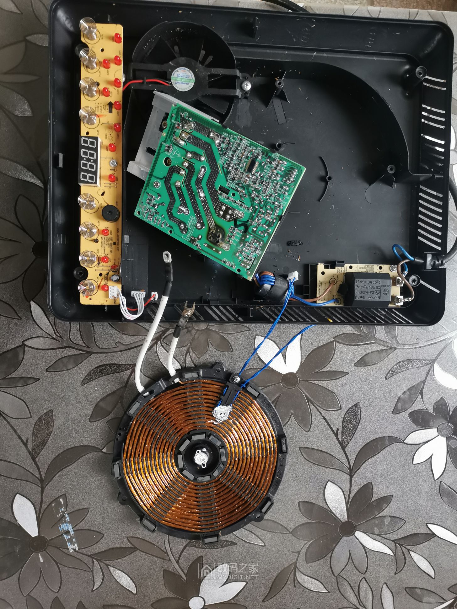

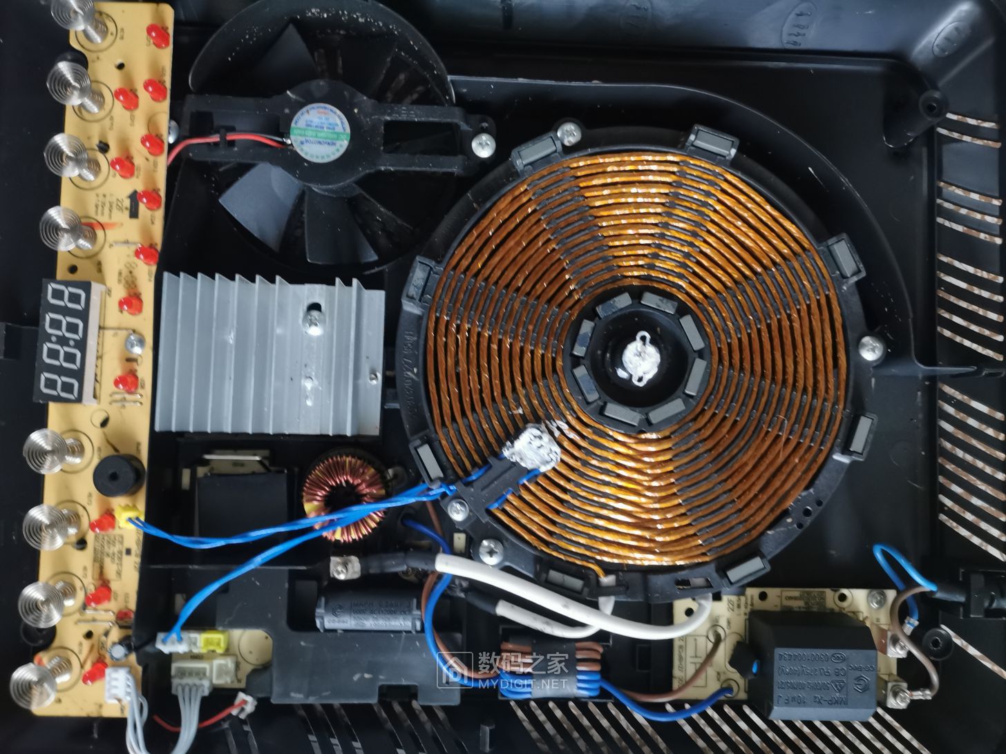

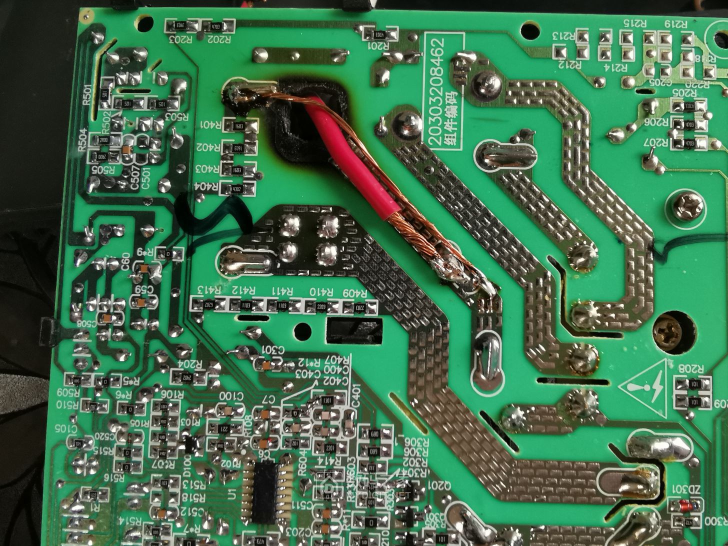

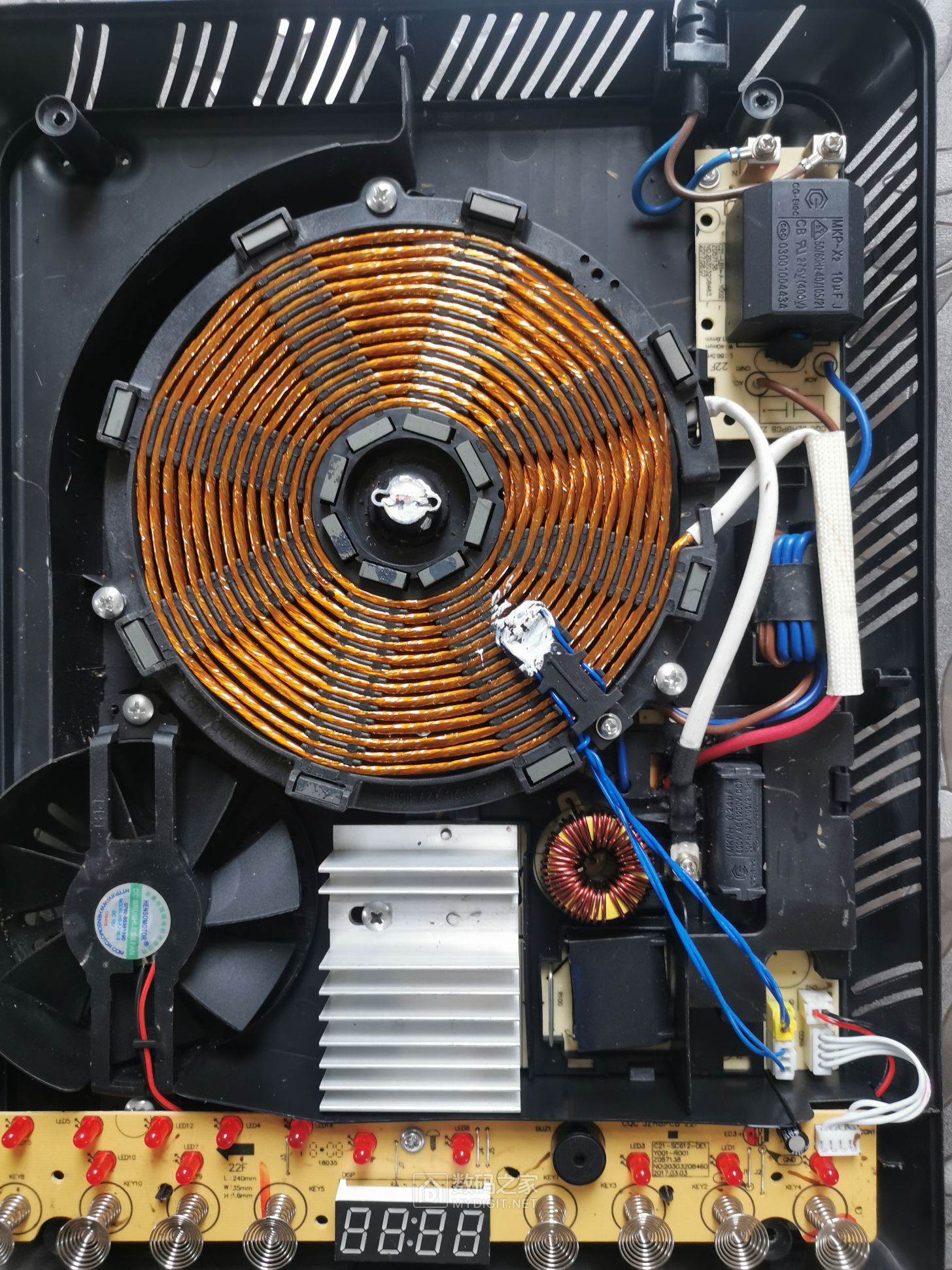

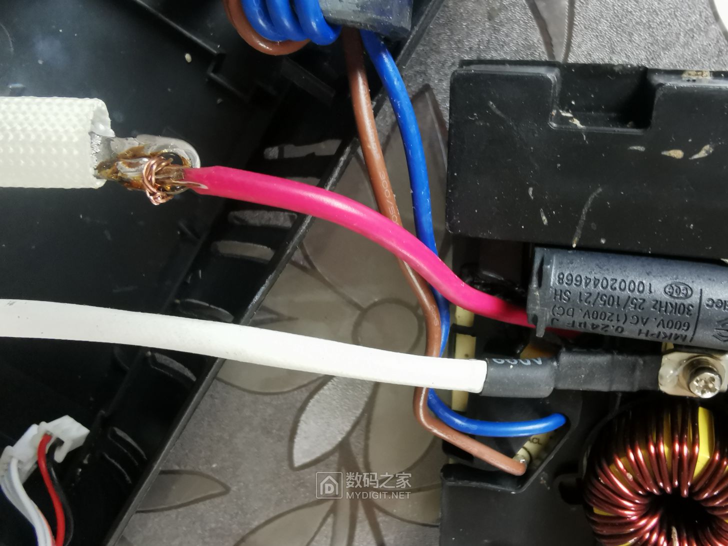

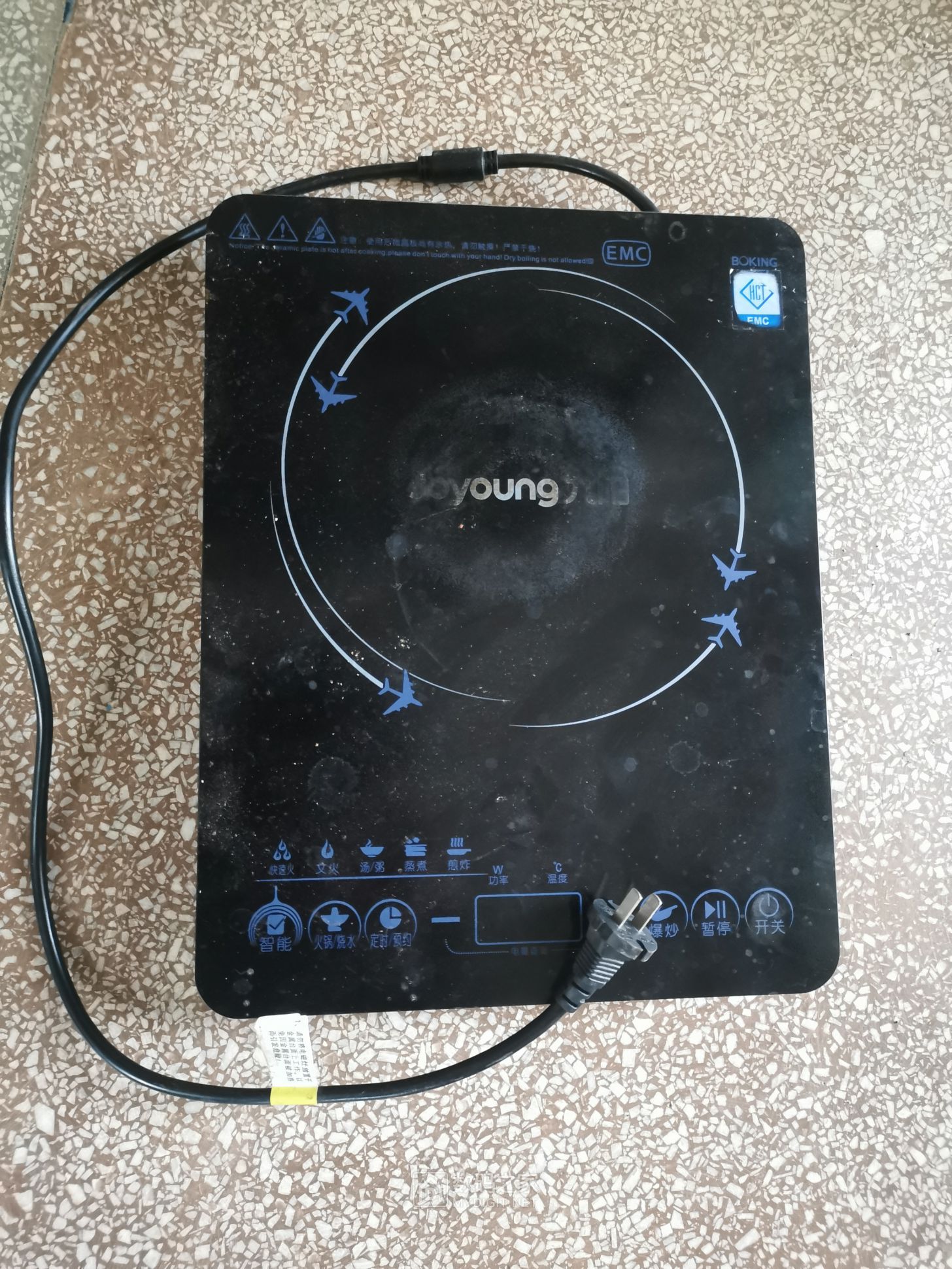

货场10元入手九阳C21-SK805电磁炉一台,能通电不加热,拆开发现线盘接头烧毁,用两头焊接,压接处锤击的方案修复,不知能用多久。

发表于 2025-4-2 13:11:12 | 显示全部楼层
线盘连接处板子都烧黑了
发表于 2025-4-2 13:21:01 | 显示全部楼层
找个铜线盘换上,一劳永逸
发表于 2025-4-2 13:49:45 | 显示全部楼层
铝线盘的炉子,拆件合适,修好也还是要烧,搞不好连主电源线都是铝线。
发表于 2025-4-2 13:51:05 | 显示全部楼层

 楼主| 发表于 2025-4-2 16:12:41 | 显示全部楼层
kgmx 发表于 2025-4-2 13:11
线盘连接处板子都烧黑了
已经碳化,一碰成粉
 楼主| 发表于 2025-4-2 16:13:24 | 显示全部楼层
猪小呆 发表于 2025-4-2 13:21
找个铜线盘换上,一劳永逸
好主意,找不到
 楼主| 发表于 2025-4-2 16:15:11 | 显示全部楼层
楼主明白人,我就见过,连插头都是铝片。

发表于 2025-4-2 17:10:36 | 显示全部楼层
用电工用的线鼻子压接,可能比这样要用得久些。

发表于 2025-4-2 21:15:53 | 显示全部楼层
接头压好了可以用很久
发表于 2025-4-2 23:42:59 | 显示全部楼层
这个故障 在美的电磁炉很常见。
发表于 2025-4-3 01:08:35 | 显示全部楼层
肯定是铝线线圈
