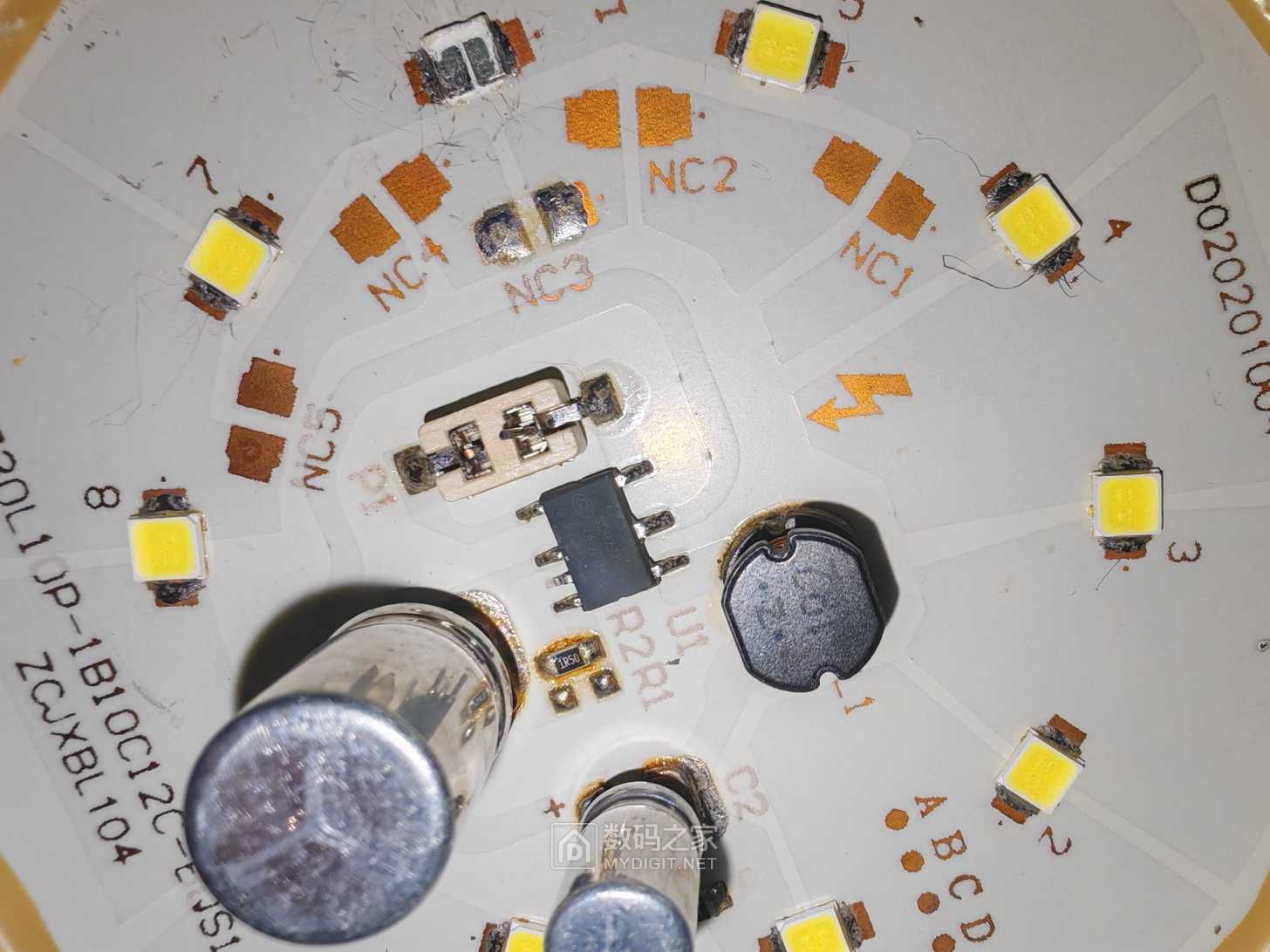

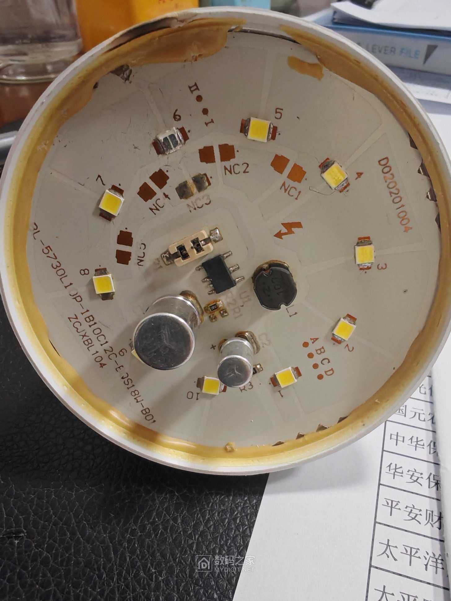

感觉做工还行的,但就是坏了,一颗灯珠烧黑,直接挖掉,用铝箔揉成团不干胶贴上短接坏灯珠的两头,灯泡能亮。带电测量,单颗灯珠电压12伏,电流125毫安,标称18瓦,发光体功率15瓦,可能驱动部分消耗3瓦吧,不算虚标。

不降低功率,用不了几天。

以我修过3个以上的经验来看,这种一般都是驱动出了问题,电压升高导致最弱的那个灯珠烧坏,换上灯珠以后用不了多长时间。

短接坏灯珠的方法是临时用的不长久

看灯板边沿胶的颜色,说明灯板温度不低。

散热不太行

一颗灯珠12V,电压这么高?
发表于 2025-4-12 08:07:03 | 显示全部楼层
短接灯珠用不长久,临时用可以降低驱动电流。

正规的恒流电路这样做基本没影响
发表于 2025-4-12 10:31:08 | 显示全部楼层
建议改电阻降到9瓦功率。

肯定没有18W,这种灯珠极限功率就是1W,一般降低到0.5W比较长寿
