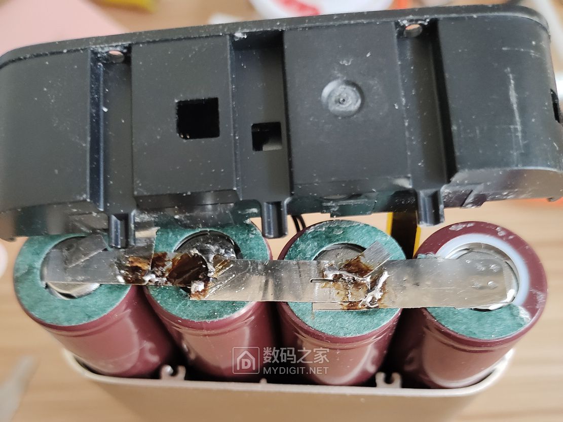

上次入了电锤之后,一直想组一个15节的电池,去年砸蛋买了一堆亿纬25P ,清一下库存
前几天买了外壳套件,五月的板子+尼龙壳子,做工还不错,和我之前买的红色电池 一样的配置。
主要和大家交流一下用电烙铁焊接18650的一些小想法(有点焊机的就别笑话我了)
焊接18650之前一定要做好准备工作,一个60W 大马蹄电烙铁、不锈钢助焊剂、棉签+酒精、电磨或者小刀刮一下正负极
成品,红配绿
套件里面的镍片有点薄,表面走了一趟锡(红色那个电池,我是在镍片外面又加焊了一层铜片,这个绿的我懒的搞了,太麻烦)
背面与电池接触的位置也要点一点锡
下面处理电池,表面打磨一下
烙铁温度够了以后(不用太高,我就调到250摄氏度,但是具体真实温度不知道多少,反正够用了),给电池点上助焊剂
烙铁上锡,然后点到电池上,点完了以后用棉签蘸酒精把电池上的助焊剂擦干净,不然会锈
焊接时间一定要短,基本1秒左右就可以焊一个点,隔10秒钟再焊第二个点让烙铁回回温
下一步就是把镍片往电池上怼,可以用镊子压着镍片,大马蹄蘸上锡,怼上去
依然是要快
焊接完再仔细检查一遍,防止有漏焊的点
难看是难看了点,不过没点焊机,能怎么办呢?~!
用棉签蘸酒精再把焊点擦擦,然后就是装板子了
一定要在注意,烙铁、螺丝刀等金属不要碰到不该碰的地方,不然会噗~看烟花
装机测试,OK
完工,收摊~!

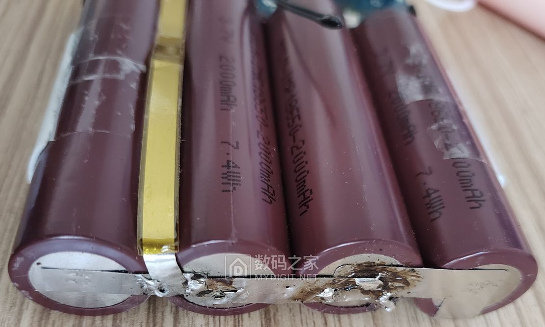

我用白嫖的华秋烙铁焊废了:
邪恶海盗 发表于 2025-4-16 21:22
我用白嫖的华秋烙铁焊废了:
大马蹄,每次焊都是点一下就松手,切忌多次焊,越焊锡越多,烙铁头热容越不够
而且,松香是焊不上去的
必须要用那种不锈钢助焊剂
而且,焊完了一定要擦干净残留
