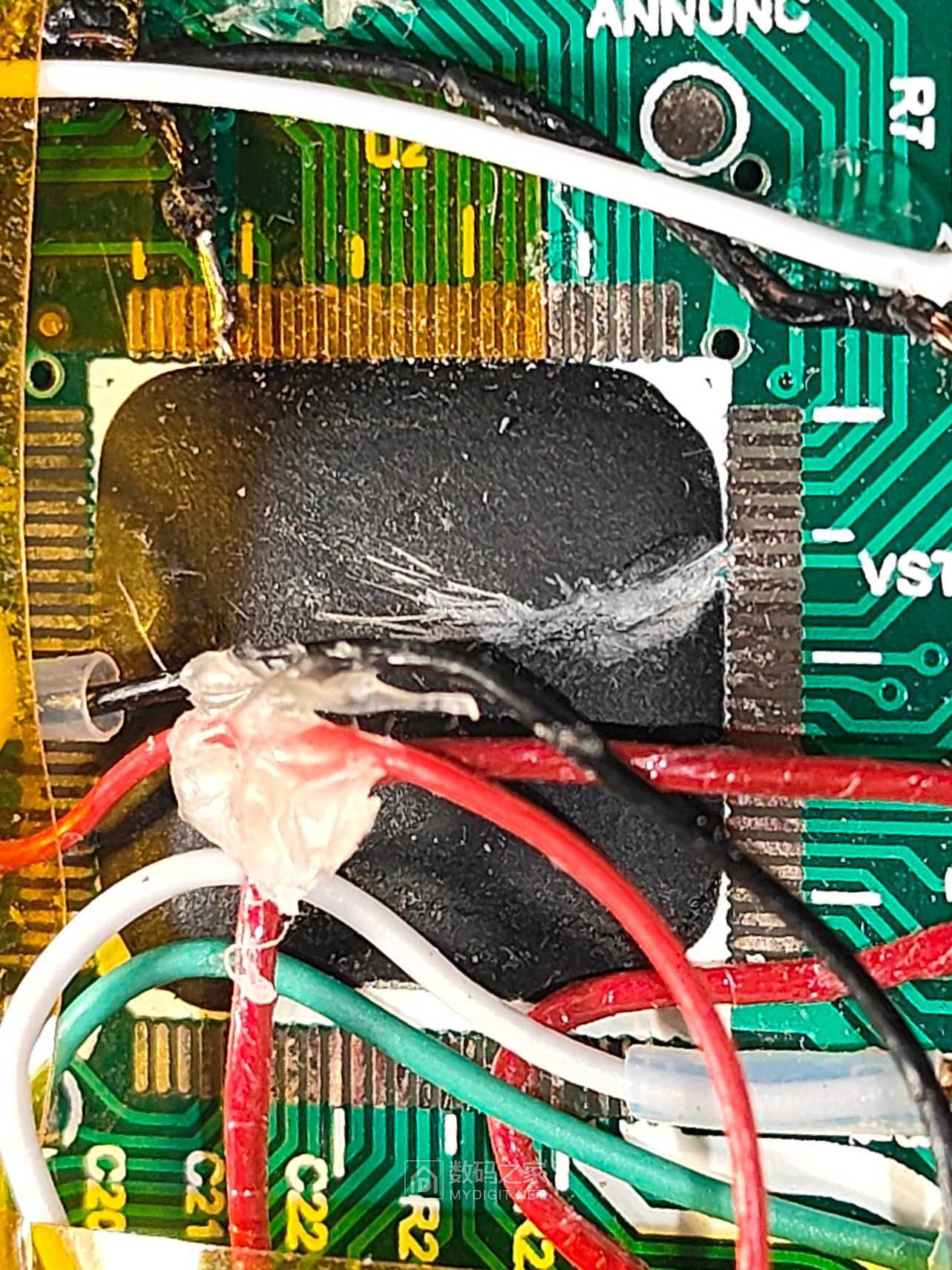

要想把电流量程改到20A,需要切断die到GND的wire bonding。很可惜照片上看不到wire bonding。说明这个wire bonding很可能铝线。但无所谓,wire bonding到PCB的连接点应该是在走线的端部,只要沿着走线挖开就可以切断。
挖的时候尽量慢一些,以免把相邻的wire bonding碰断。在前面帖子里已经说明了这条接地路径已经飞线连接,所以即使挖断电路板走线也没有什么影响。

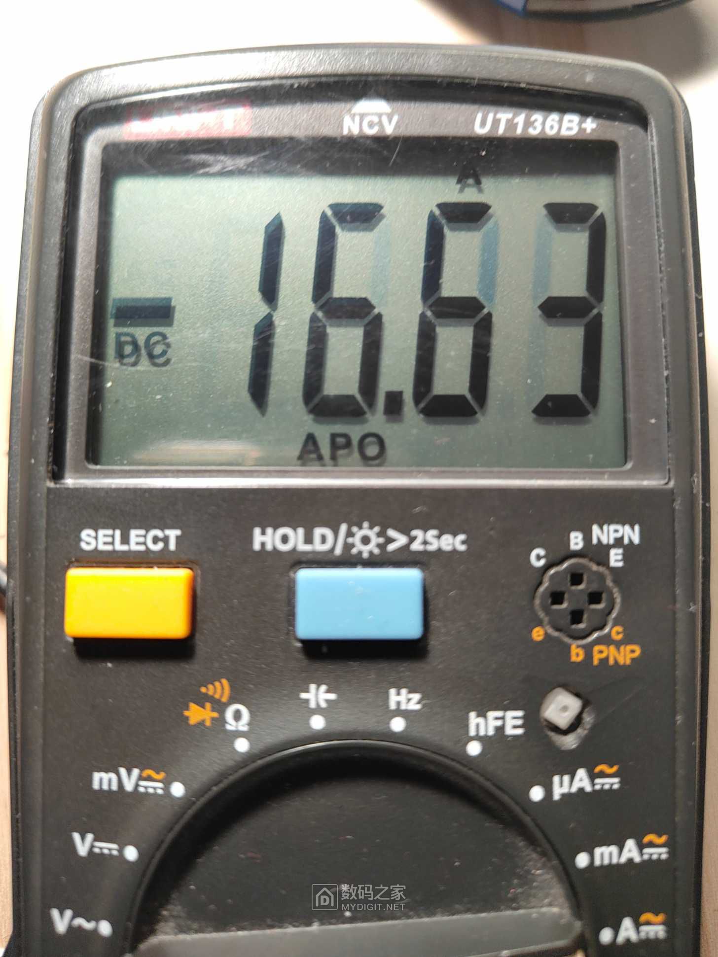

最后贴个改造后实际的效果。
最后要说明的是强烈不建议进行这个改造,如果确实想改,动手前一定要慎重,下刀要稳要慢。否则就是从哪里站起来从哪里摔倒了。

 楼主| 发表于 2025-4-23 23:19:46 来自手机浏览器 | 显示全部楼层
futom 发表于 2025-4-23 22:10
在测试10A以上的电流时,万用表的表笔连接线会发热吧。
通常万用表大电流测试不应超过10s
