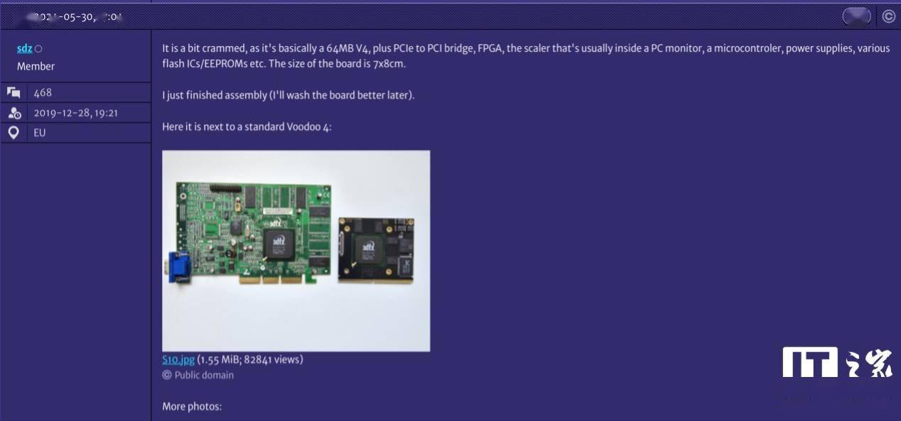

玩家 Daniel Simionescu 历时一年,将 3dfx Voodoo 4 显卡“魔改”上 MXM 接口,装进 Haswell 平台笔记本;前日博主 Omores 对这张显卡进行了跑分、实测。

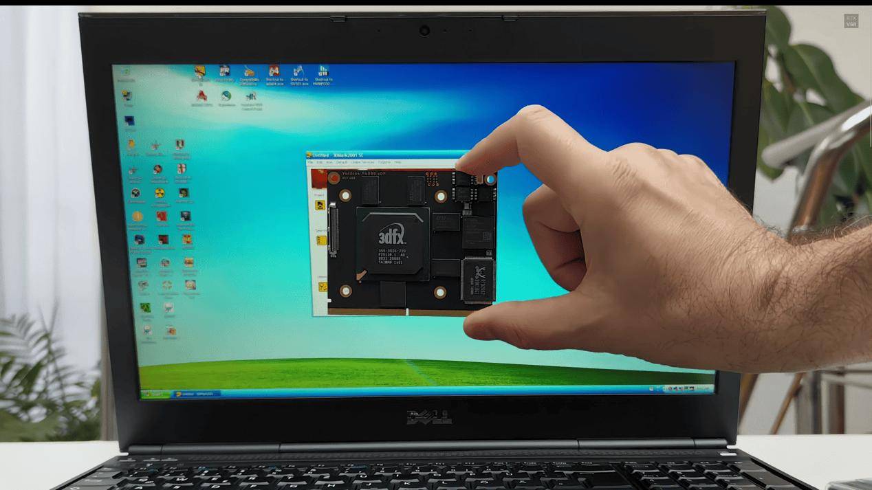

根据 Daniel 所述,这块魔改显卡搭载 VSA-100 核心(未发布的 Voodoo 4 4800 的核心)、64MB SDR 显存,同时为了将这些古董硬件“装上”现代的 MXM 接口,他使用了 FPGA 芯片进行桥接,并兼容了 LVDS / eDP 接口等;最后他将这块魔改显卡装进了戴尔 Precision M4800 笔记本,该笔记本基于 Haswell 平台,配备 MXM 插槽。

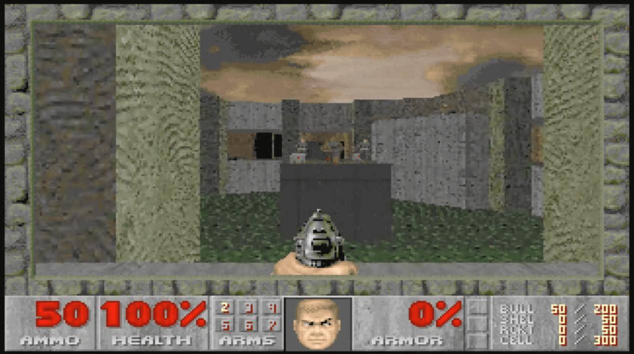

博主 Omores 在收到这台笔记本后,首先装上了 Windows 98 系统准备进行测试,但在测试中,由于 BIOS 存在白名单,这张魔改显卡并不能起作用,这名博主只好使用通用的 VBE 驱动程序,最后《毁灭战士》等游戏可以运行,但《雷神之锤》等游戏会出现奇奇怪怪的问题。

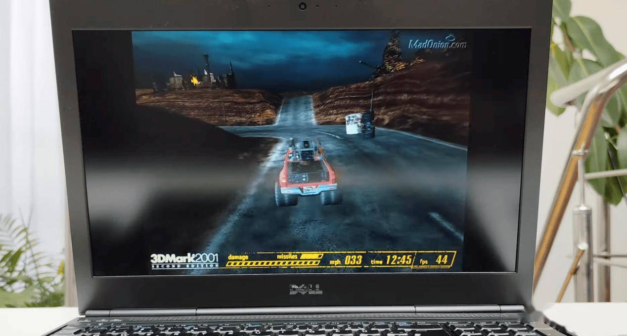

随后这名博主测试了 Windows XP 系统,在 XP 中该显卡运行得较为良好,他先是运行了 3D Mark 2001 进行跑分测试,随后玩了《极品飞车:保时捷之旅》游戏,该显卡在游戏中运行效果良好。
IT之家注意到,这名博主最后表示,这张魔改显卡玩原生 Glide API 的游戏需要借助封装器才可游玩,他无法给出具体的兼容游戏列表;同时原开发者 Daniel 也无意将此显卡商业化,但计划将其开源。
