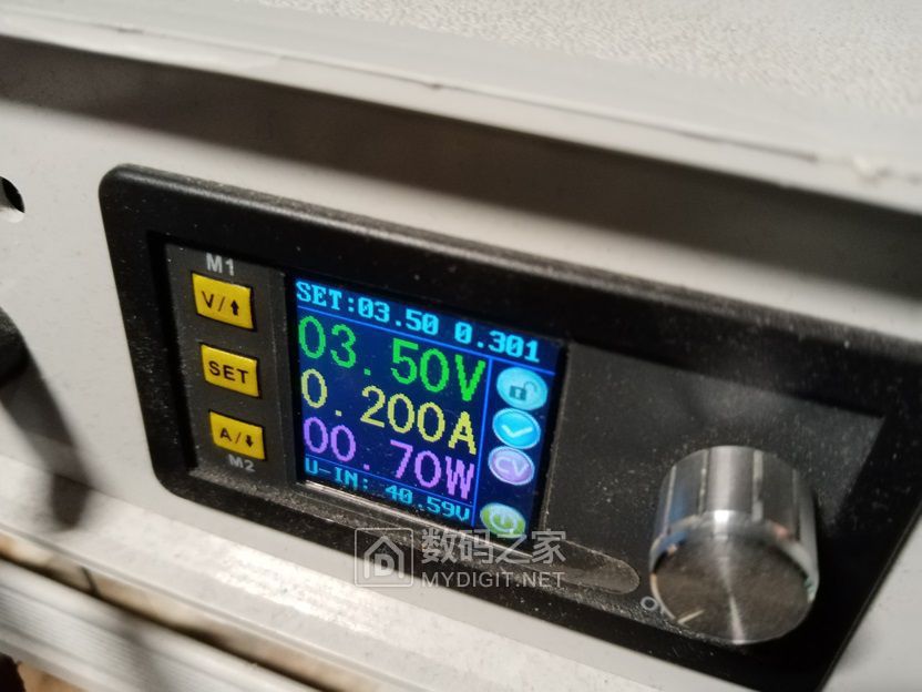

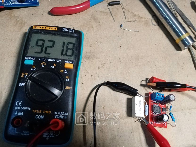

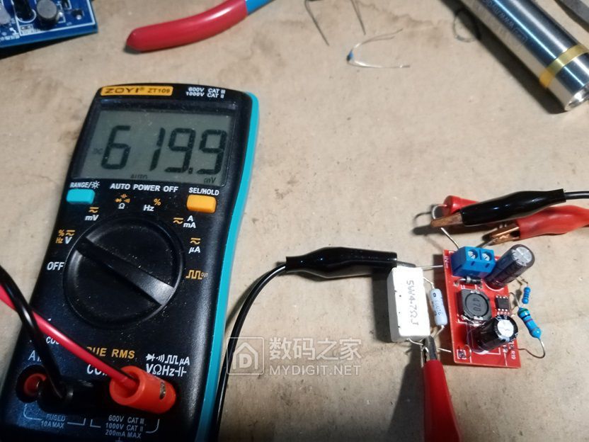

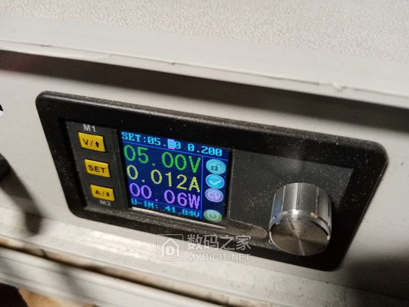

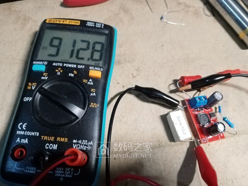

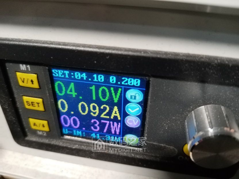

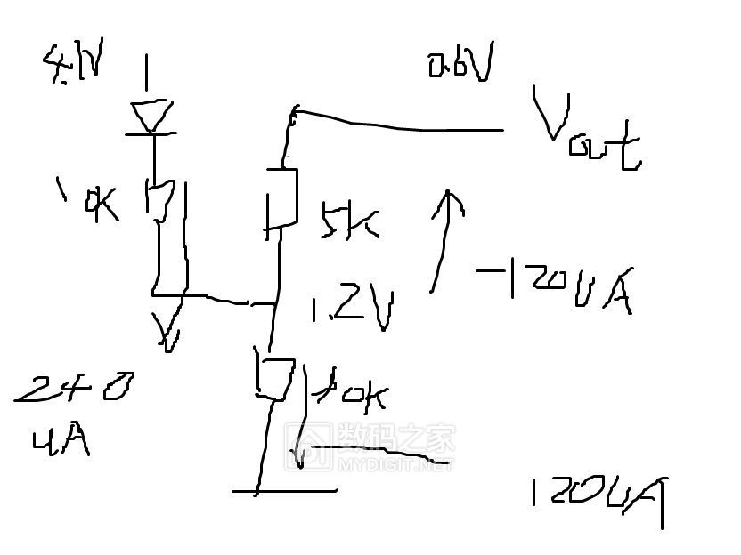

坛友的方案
实验
换个电压输出
这个图不对,
总结:这个方案可行,但是又两个问题:1,控制精度下降,这个在坛友拿出方案时,我就想到了,可是需要
验证一下,至于原因自己分析,不解释了。
2.控制方向相反了,原来都是加大负载(负载电阻减小)时,输出电压有下降趋势,芯片要把这个趋势扭转,
现在时负载加大,输出电压越高,因为采样电流的方向反了,导致芯片会反方向进行调节
 楼主| 发表于 2025-4-29 09:02:44 | 显示全部楼层
可能调整电阻会有更好些的效果,但是整体大致就是这样

vfb/r2+vfb/r1+vfb/rb=vref/rb+vo/r1
从kvl角度看vfb和vo仍然是同相的,能不能解释下怎么就变成反向调节了

发表于 2025-4-29 22:51:06 | 显示全部楼层
咋不验证下我提供的方案呢
发表于 2025-4-29 22:52:37 | 显示全部楼层
这贴的方案是并联型,我提供的是串联型.
 楼主| 发表于 2025-4-30 08:08:10 | 显示全部楼层
603599910 发表于 2025-4-29 22:52
这贴的方案是并联型,我提供的是串联型.
哪呢,你的方案
