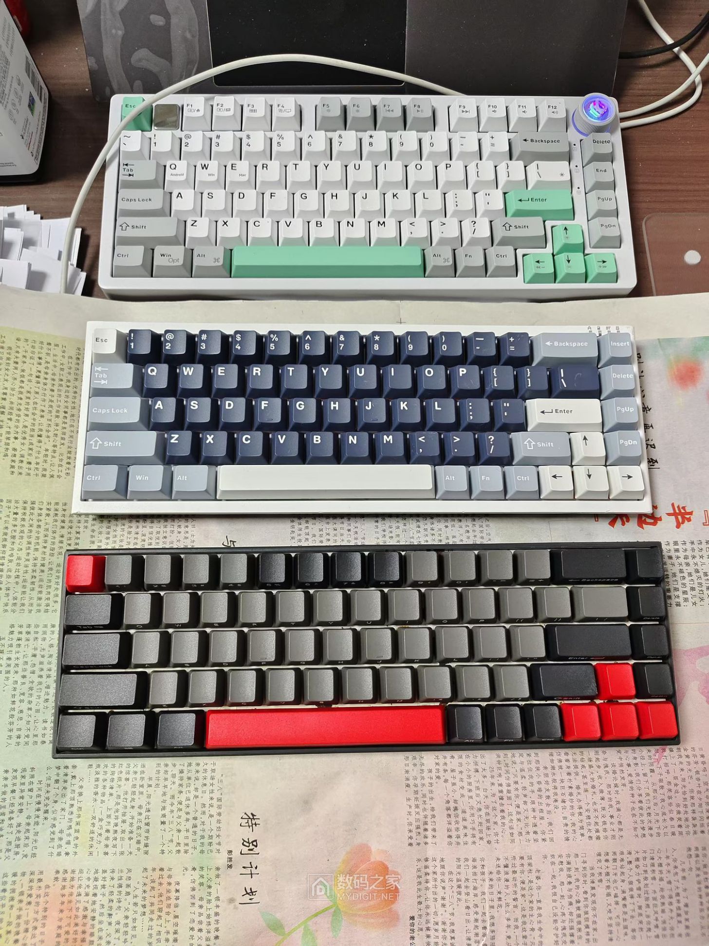

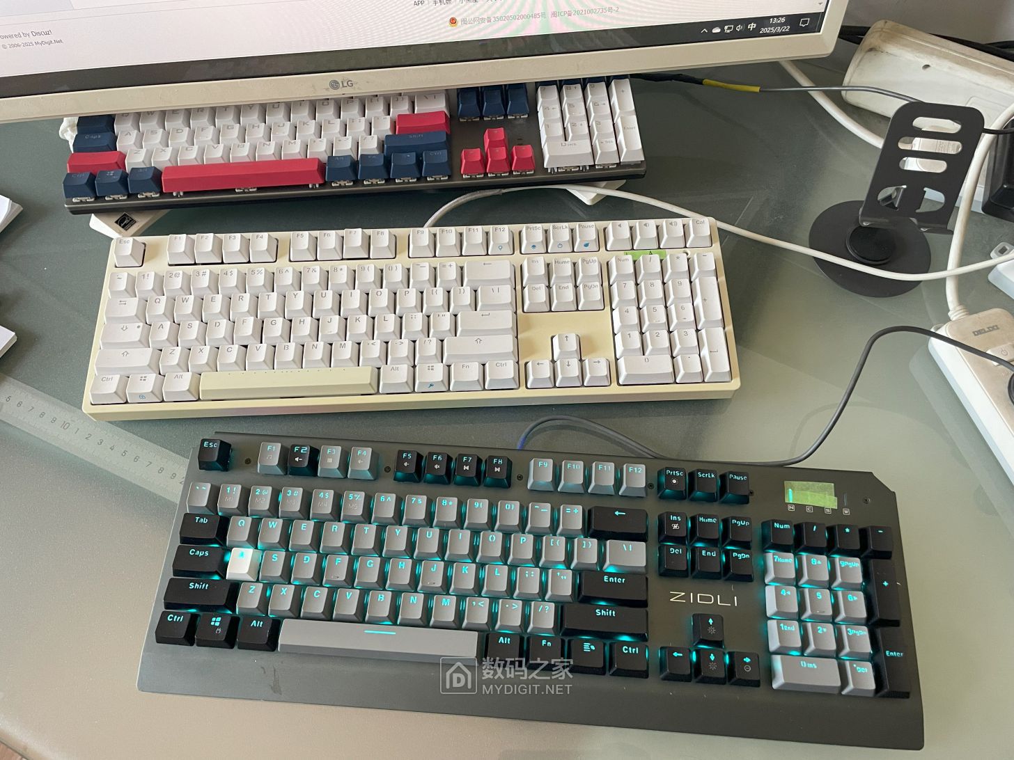

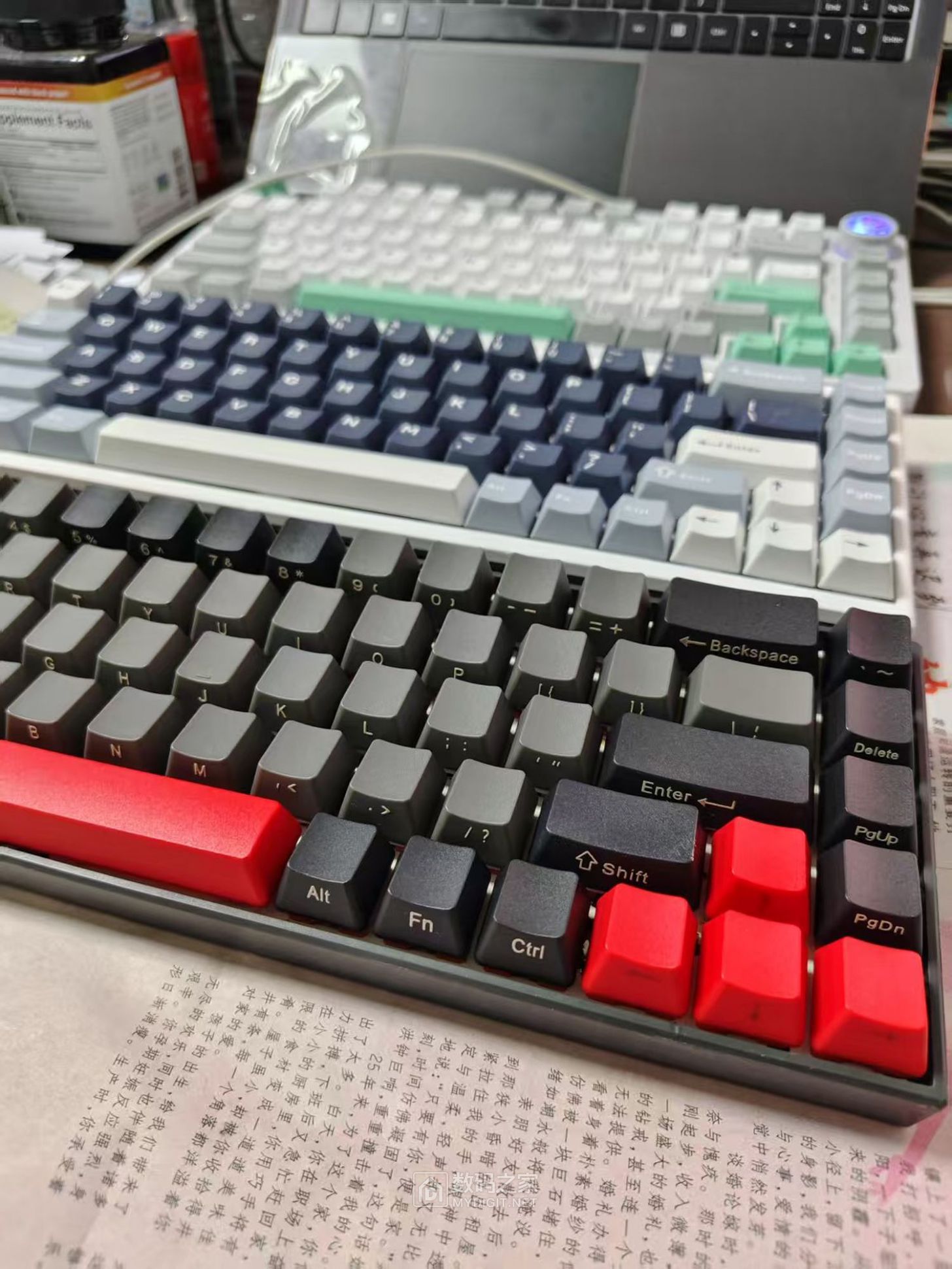

第一张图上的三把键盘,最上面一个是现在热度很高的99元铝坨坨单模套件莱奥博格HI75C,让我评价一下就是缺点不少,但是在99元的价格下一切都不是事,冲就完了。
第一张图上下面两把,是昨天晚上值班时候清理的两把闲鱼二手,价格都是二三十,图片是清理完之后换了轴体键帽的样子。

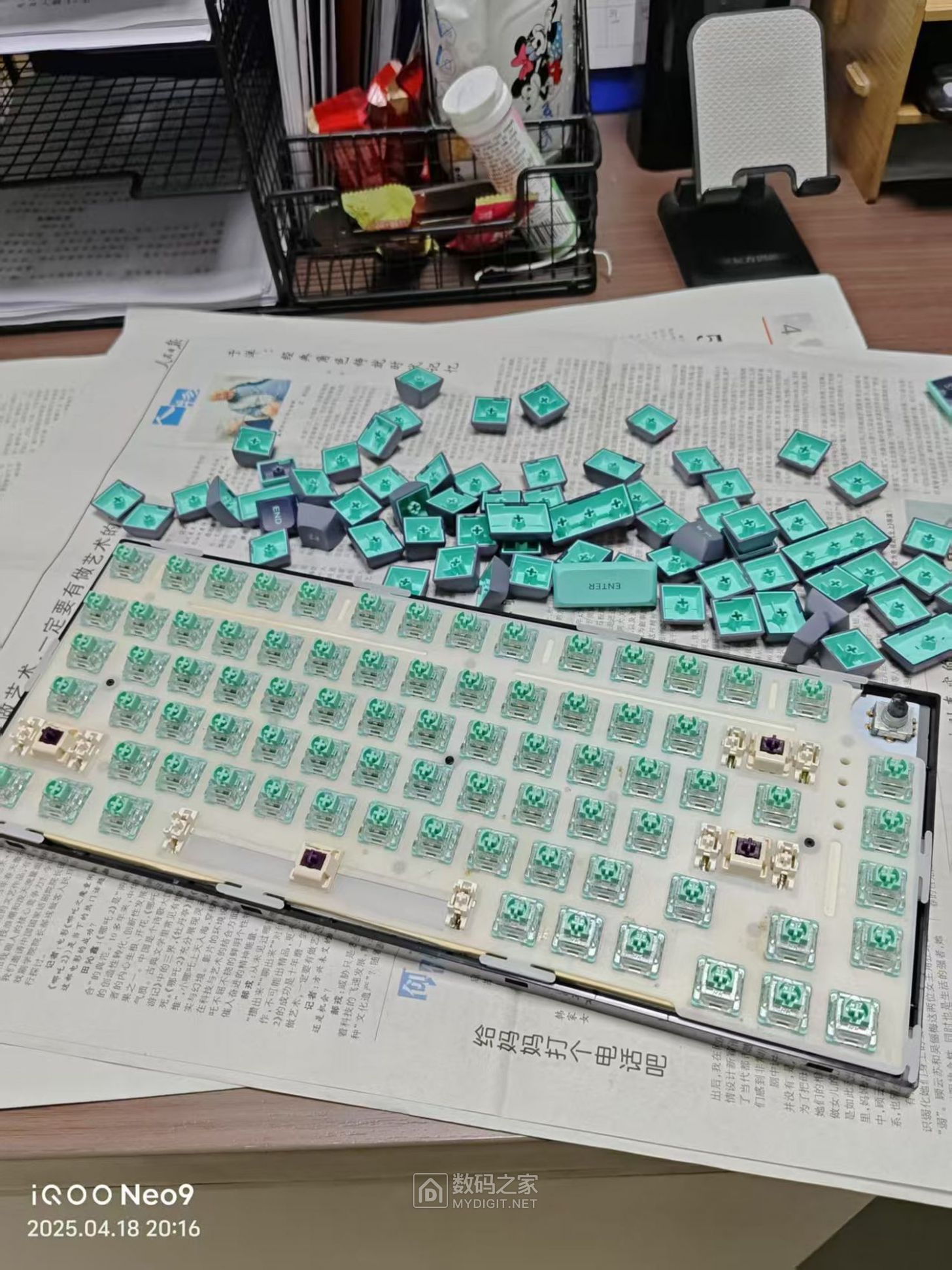

中间一个是2023年的黑峡谷X1pro,68键拔插轴三模单光,Top结构,带夹心棉和底棉,整体手感硬脆,小黄鱼25入手;

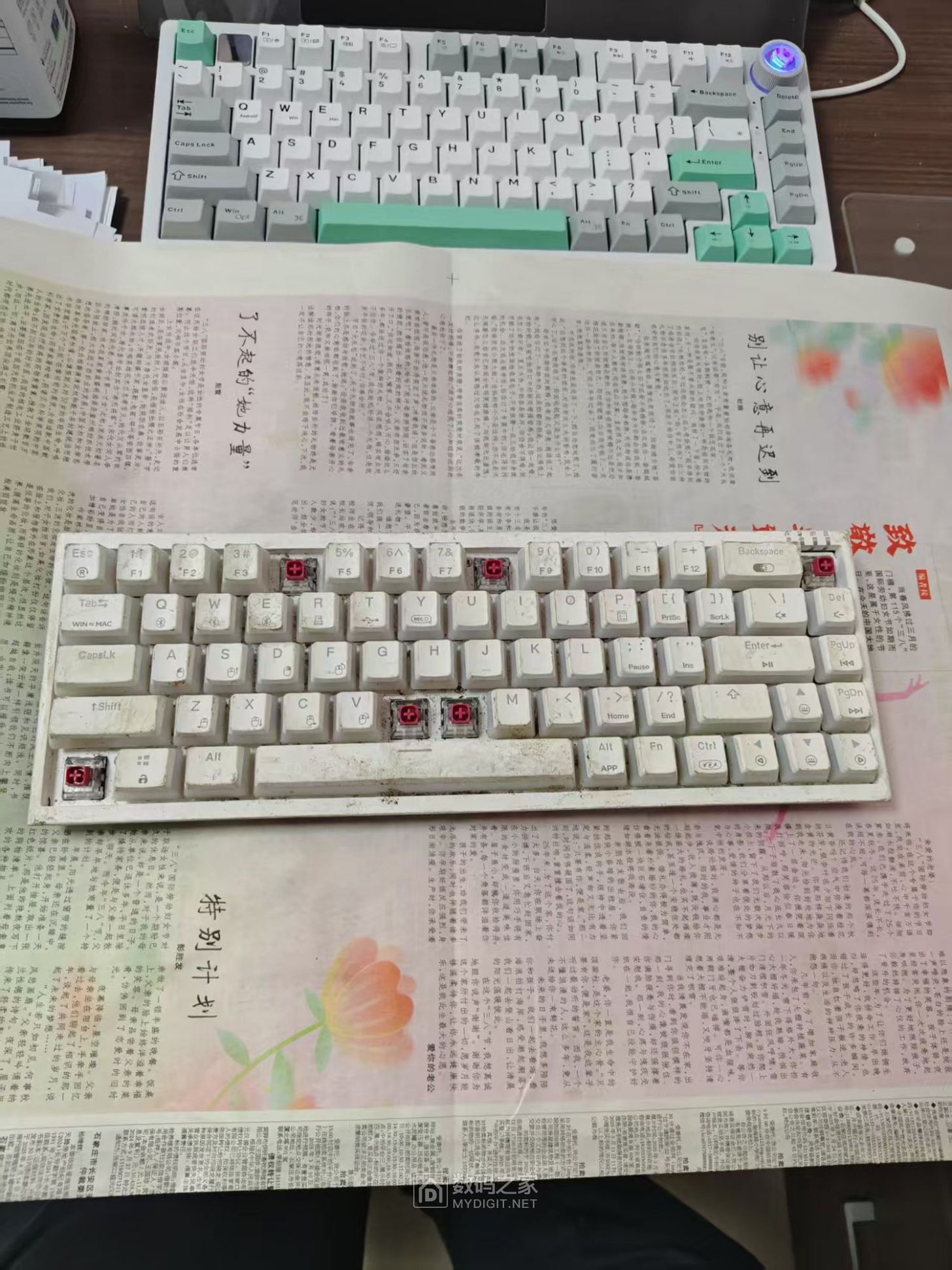

下面一个是2021年的腹灵F12,68键拔插轴三模单光,船壳结构,没有任何填充,空腔音比较明显,小黄鱼25入手。
昨晚清理的这两把,都有点小问题(所以说二手有风险):

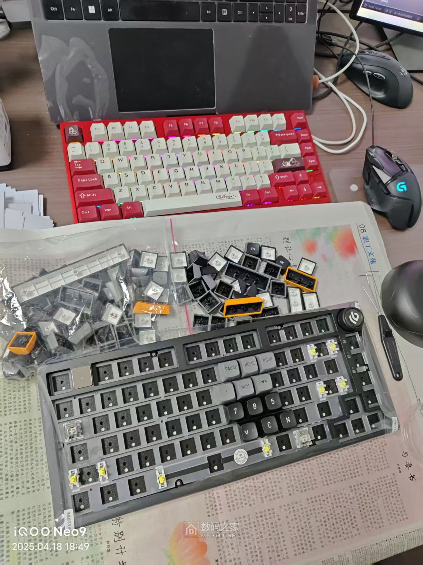

黑峡谷的问题现象是“X”键不触发,换轴依旧,打开查看,是轴座一端焊盘脱落,飞线救活之后点了点胶固定。

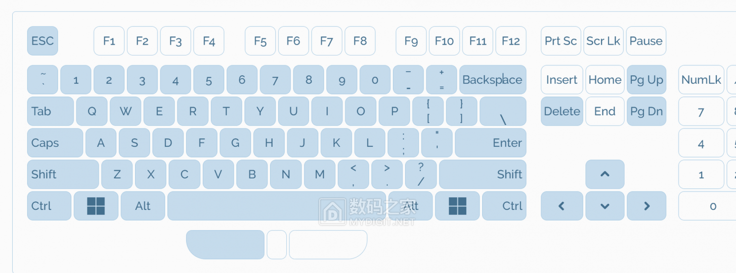

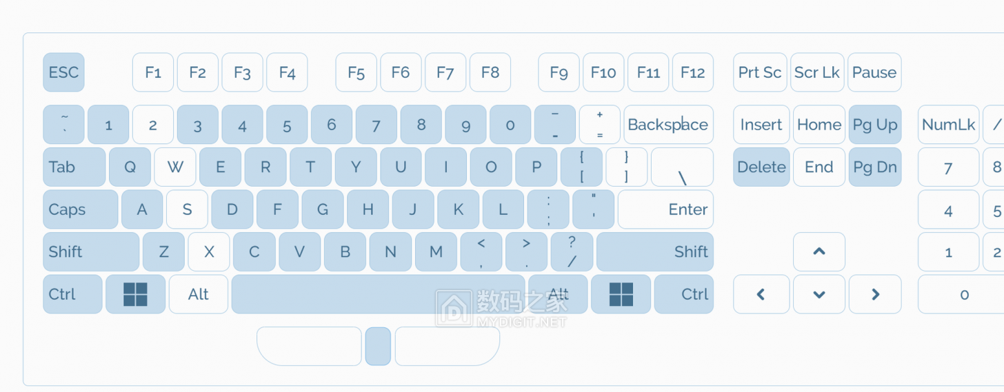

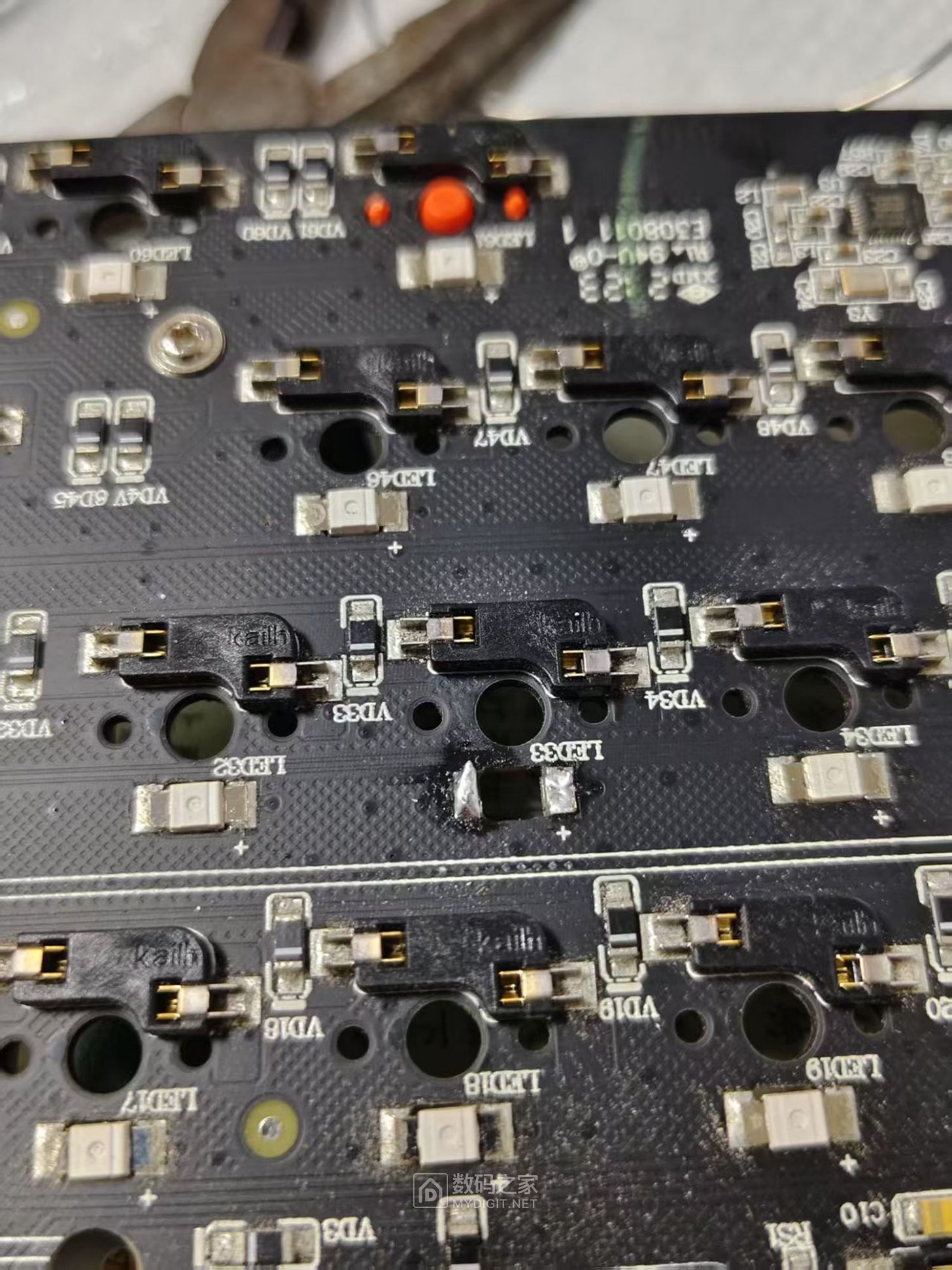

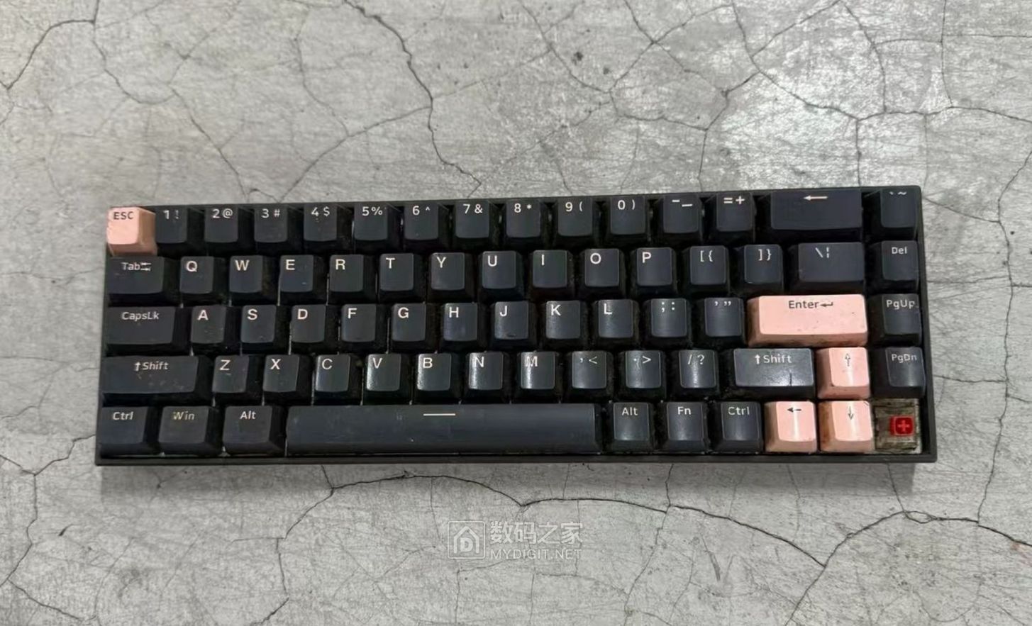

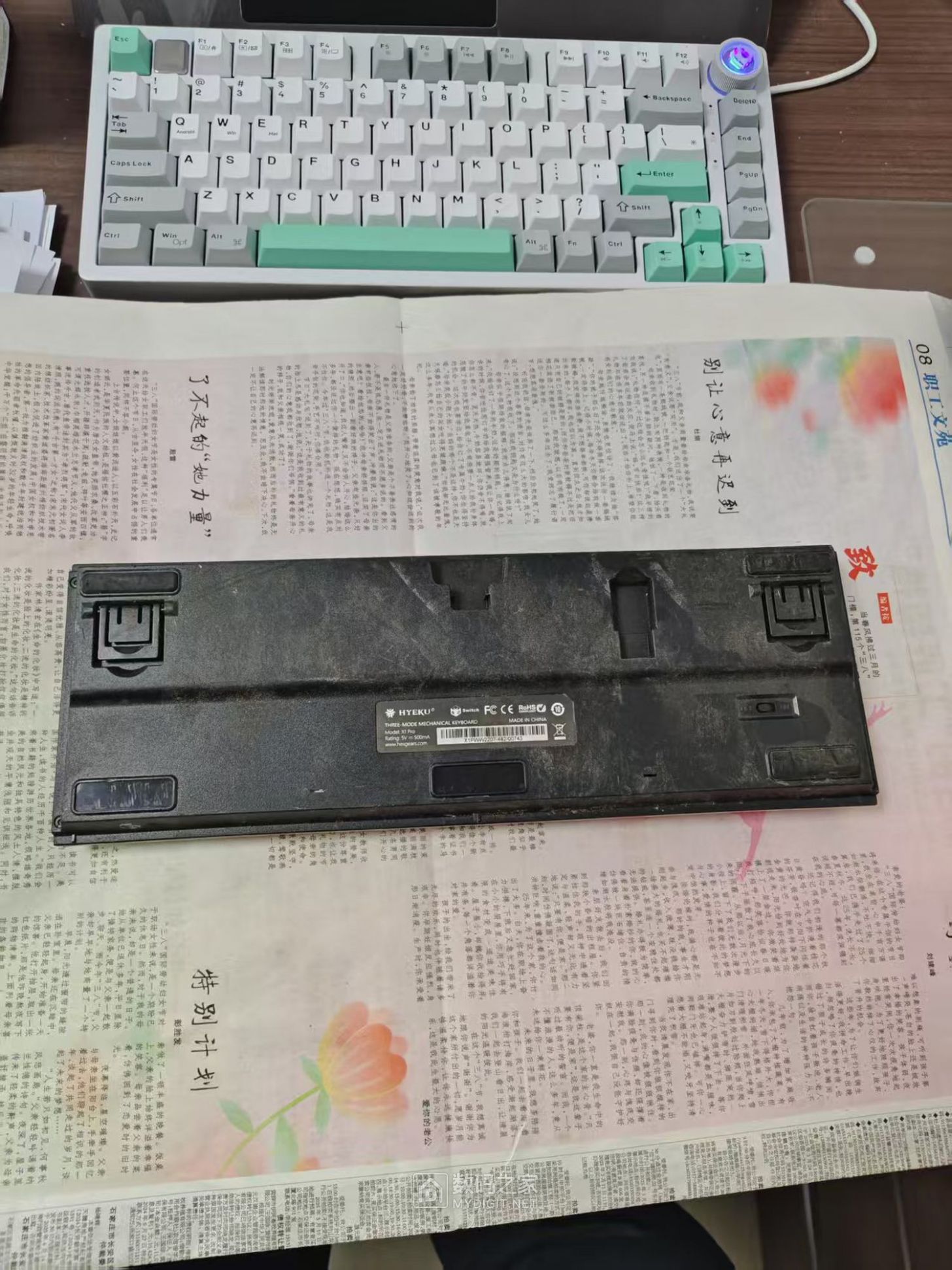

腹灵F12问题现象更明显,从数字“2”斜向下到“ALT”一列整体不触发、退格键周围一圈按键不触发,测试图下面有,经测试轴体、轴座都正常,查找发现是“S”和“退格”键灯珠击穿短路,造成一条线上按键都不能触发,拆掉两颗短路灯珠后故障解决。
下面这把腹灵F12换了仿大碳侧刻68键帽,原装box红已经没有手感,换了8分钱一颗的太空金轴
中间的黑峡谷X1pro换了一套不知名三色键PBT键帽,质感不错,原装Box玫瑰红轴手感损失较大,也换了太空金

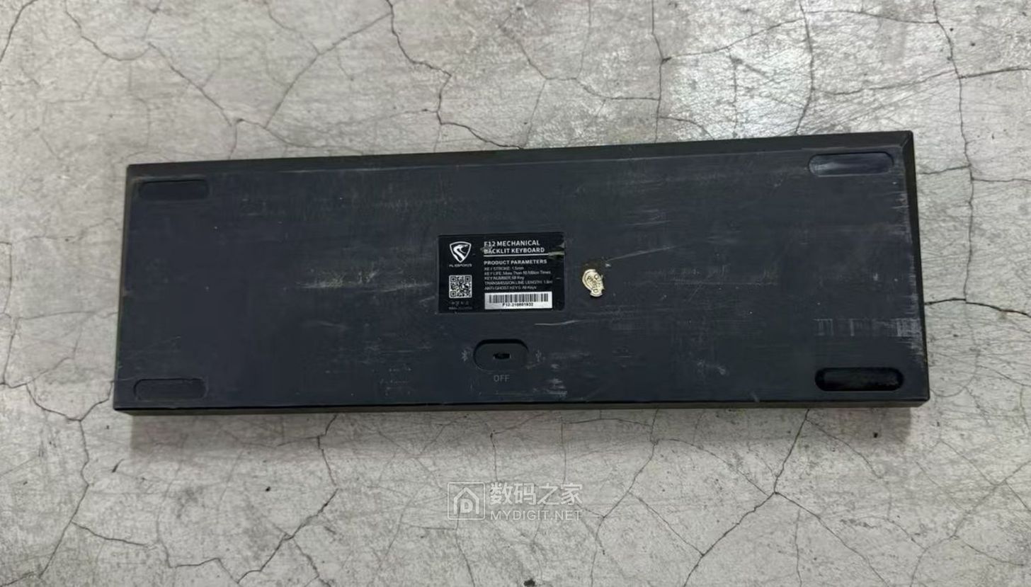

黑峡谷X1pro到手的样子,灰大,缺帽:
腹灵F12到手的样子,灰大,ABS键帽打油,缺帽:
腹灵F12到手测试图,一列加一片不触发:
打开查找故障:
拆掉灯珠:
恢复正常触发:

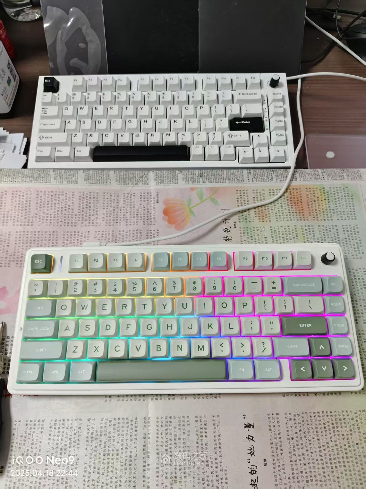

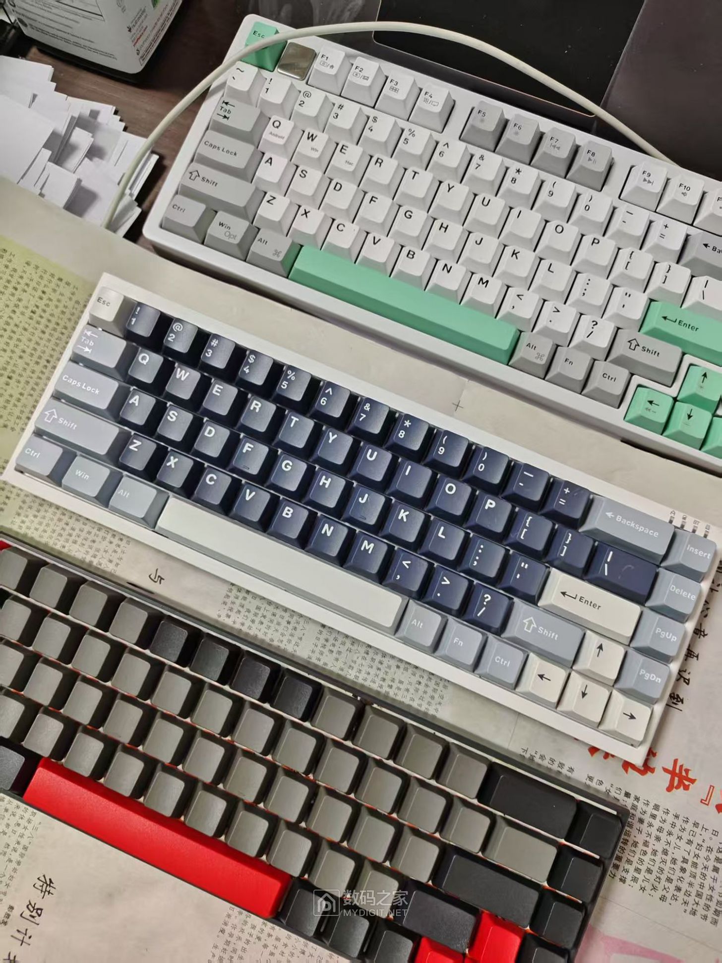

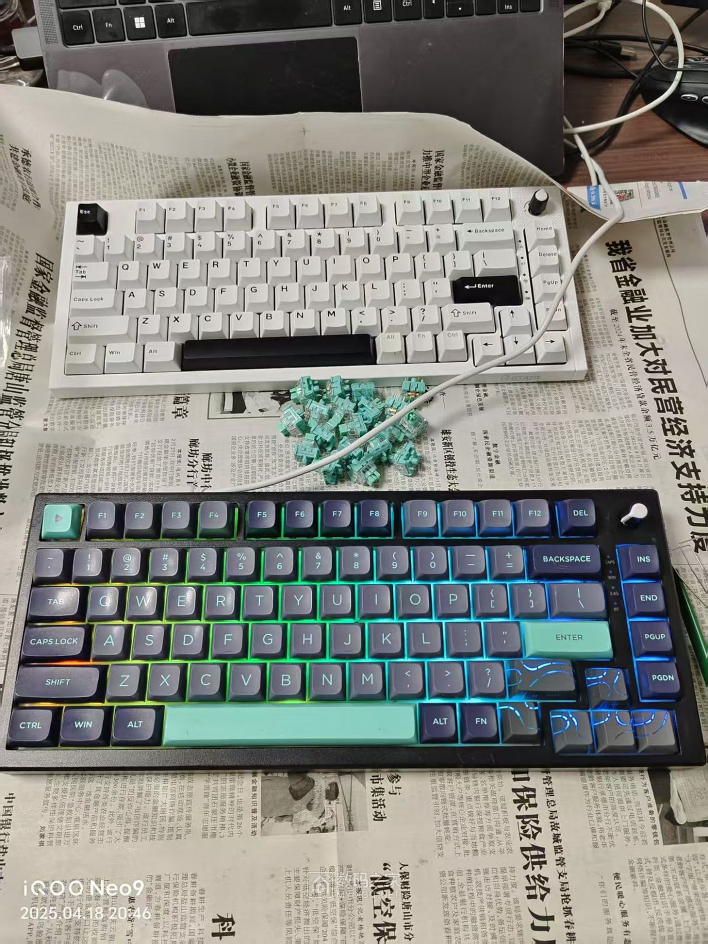

下面是前一阵儿购买和清理的一些键盘:
下图上面一把是雷咖泽KW75S,填充扎实,硅胶地垫得有一厘米厚,声音不错,缺点是电池容量小点,旋钮掉了,换了一个电位器旋钮。
下面一把是狼蛛F75,清理好后换了RK的空青键帽,旋钮也掉了,同样换了个电位器旋钮,狼蛛F75非常推荐,可以说是塑料键盘的天花板,很强。
下图下面一把是VGN的N75pro,填充声音都还可以,但是,用料确实不如狼蛛F75和雷咖泽KW75:
下图上面一把红色键盘是唯咖铝坨坨D75,车厘子配色,很赞,接近4斤重;下面一把是黑色单模Hi75C套件,正在套件上测试轴体声音:

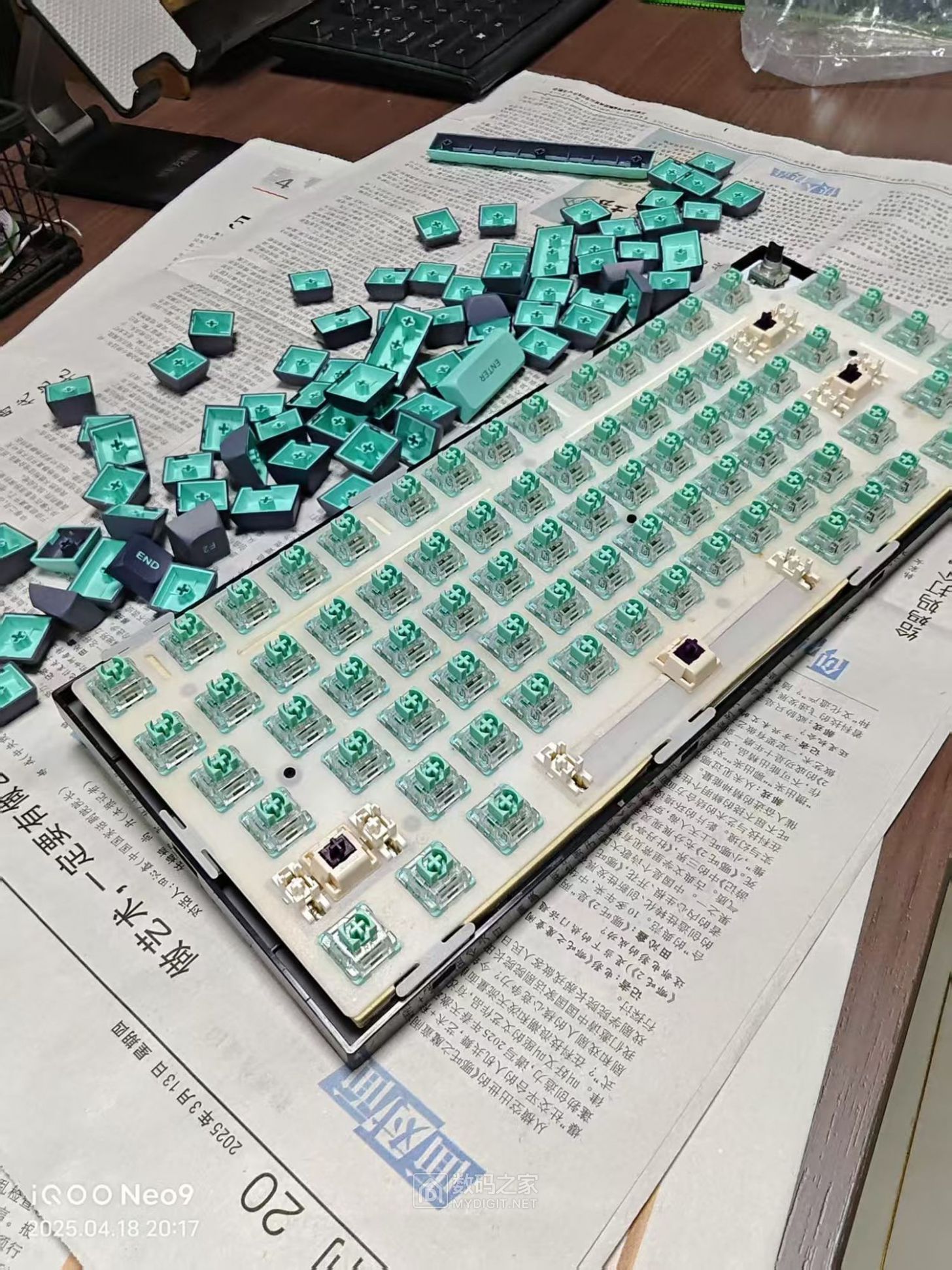

这是清理过程中还完轴体还没上键帽的样子,小键用的青瓷轴,大键用的风雨轴:
