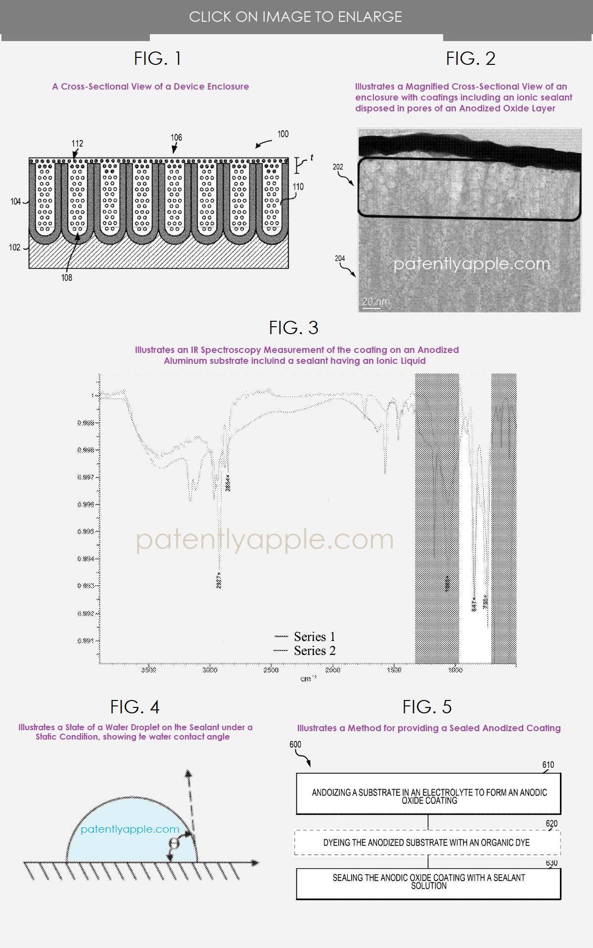

科技媒体 patentlyapple 昨日(5 月 1 日)发布博文,报道称苹果公司获批一项新专利涉及 iPhone 和 iPad 的阳极氧化外壳技术。
IT之家援引博文介绍,手持电子设备的屏幕和金属外壳极易留下指纹和污迹,这些痕迹不仅破坏设备的外观,还会降低用户的使用愉悦感,尤其当污迹累积在屏幕上时,显示效果会大打折扣。
目前手机厂商主流使用疏水疏油涂层,但耐用性有限,在长期使用后会产生磨损,导致防指纹效果下降。苹果公司此次提交的专利申请,旨在通过创新技术解决这一难题,为 iPhone 和 iPad 等设备提供更持久的保护。
苹果在专利中介绍了新涂层设计,整合金属基材、多孔阳极氧化层以及水热密封剂。金属基材可选铝合金或钛合金,其中钛在氧化后可形成氧化钛层,增强保护效果。
以上图源:patentlyapple
水热密封剂中加入了熔融盐(如离子液体),这种液体由大体积的正负离子组成,无法像普通盐类(如氯化钠)在常温下结晶,因此保持液态。
密封剂通过浸渍工艺渗入阳极氧化层的孔隙,形成有效密封。处理后的表面水接触角在 50° 至 80° 之间,显著提升防指纹和易清洁性能。
专利文件中还展示了多项技术细节。例如,密封剂中可以包含 1-Butyl-3-methylimmidazoliumhexaflurophosphate 等特定离子液体,并通过红外光谱(IR Spectroscopy)检测确认其成分。阳极氧化层还可加入染料,保持密封效果的同时实现多样化色彩。
