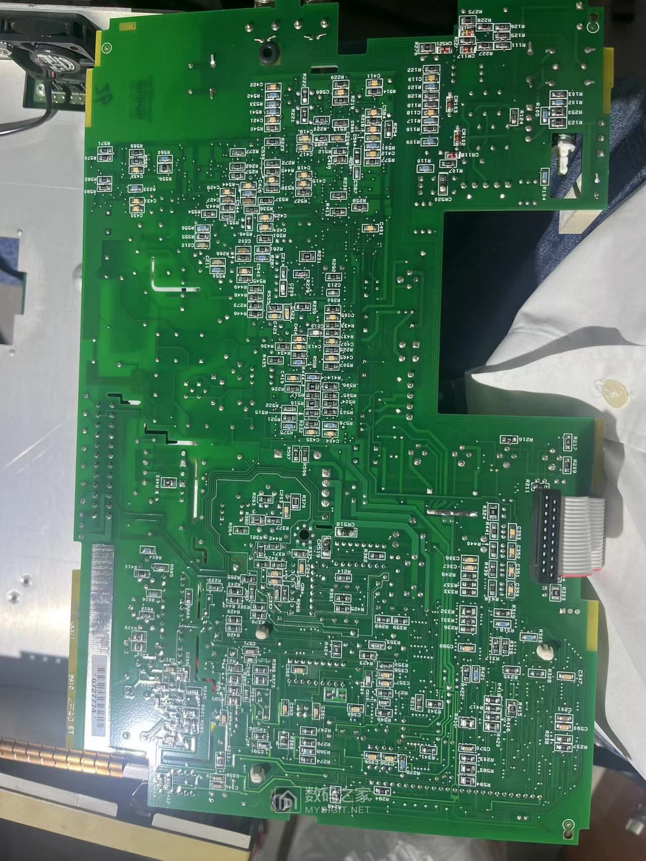

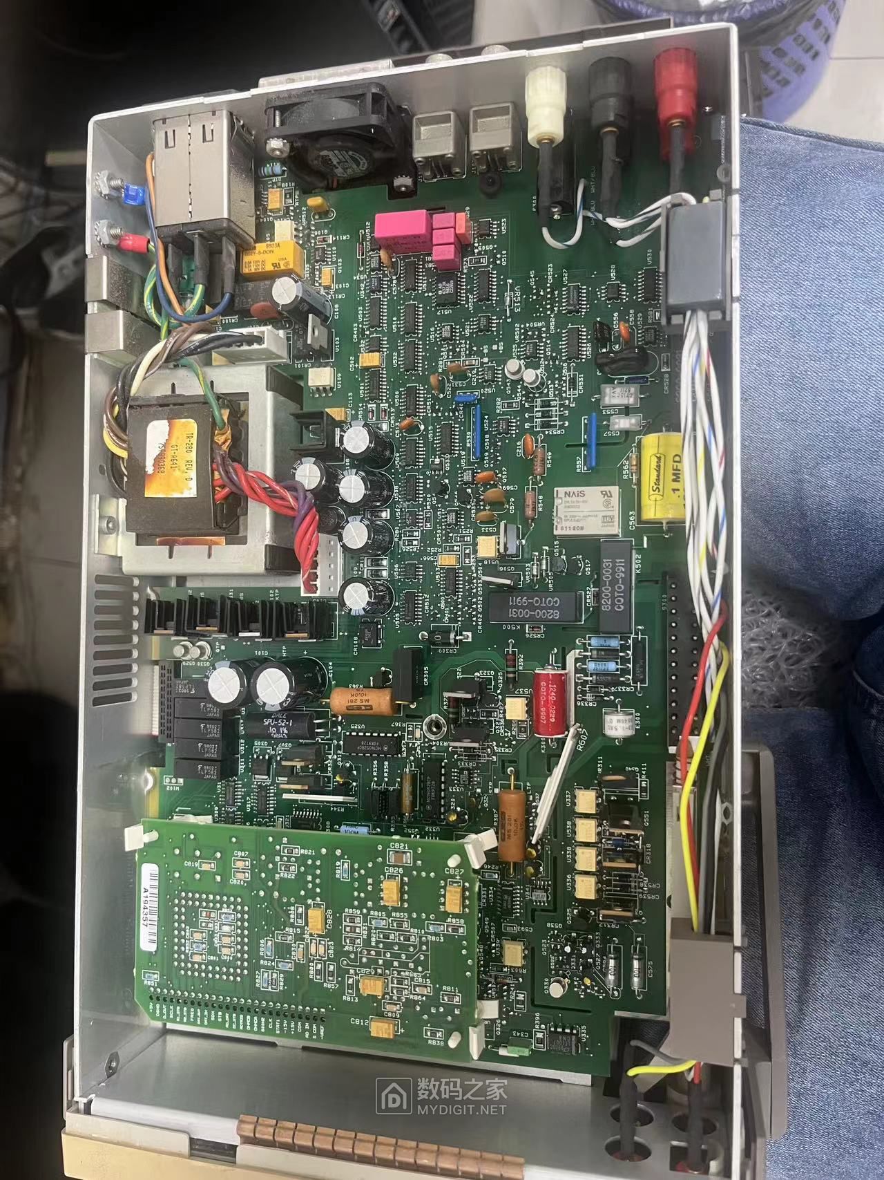

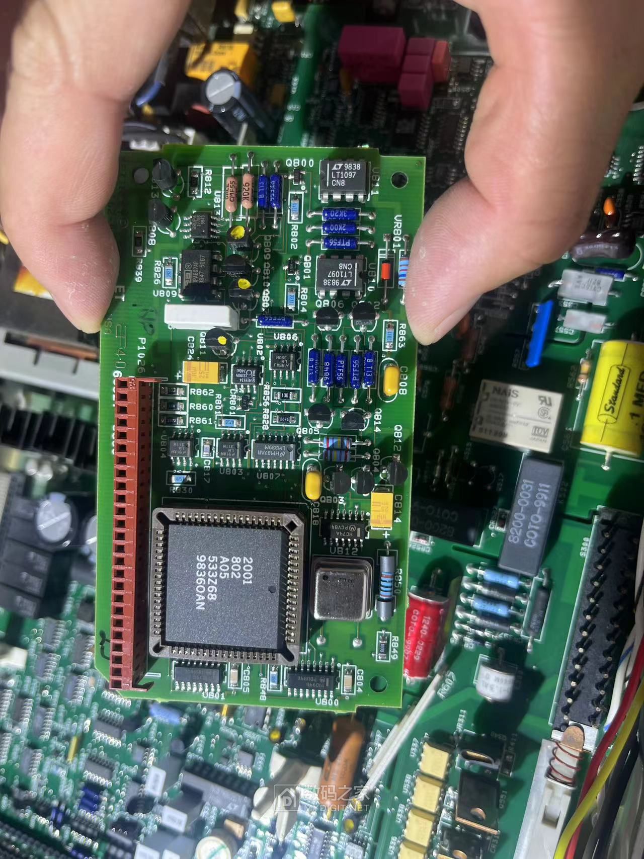

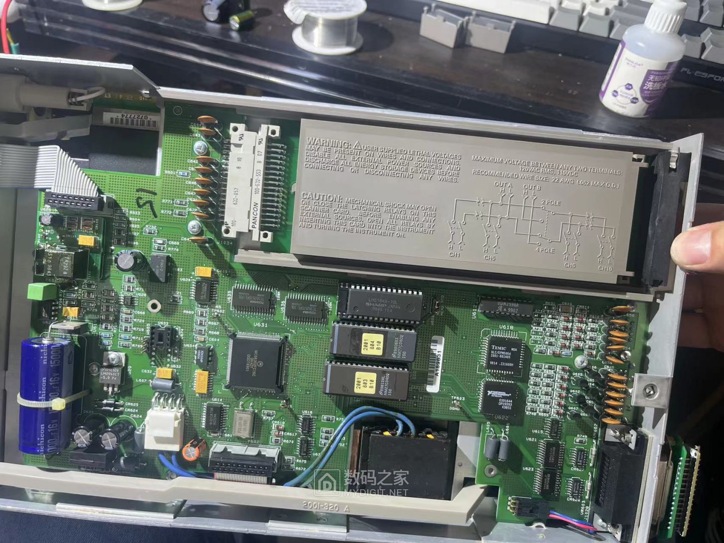

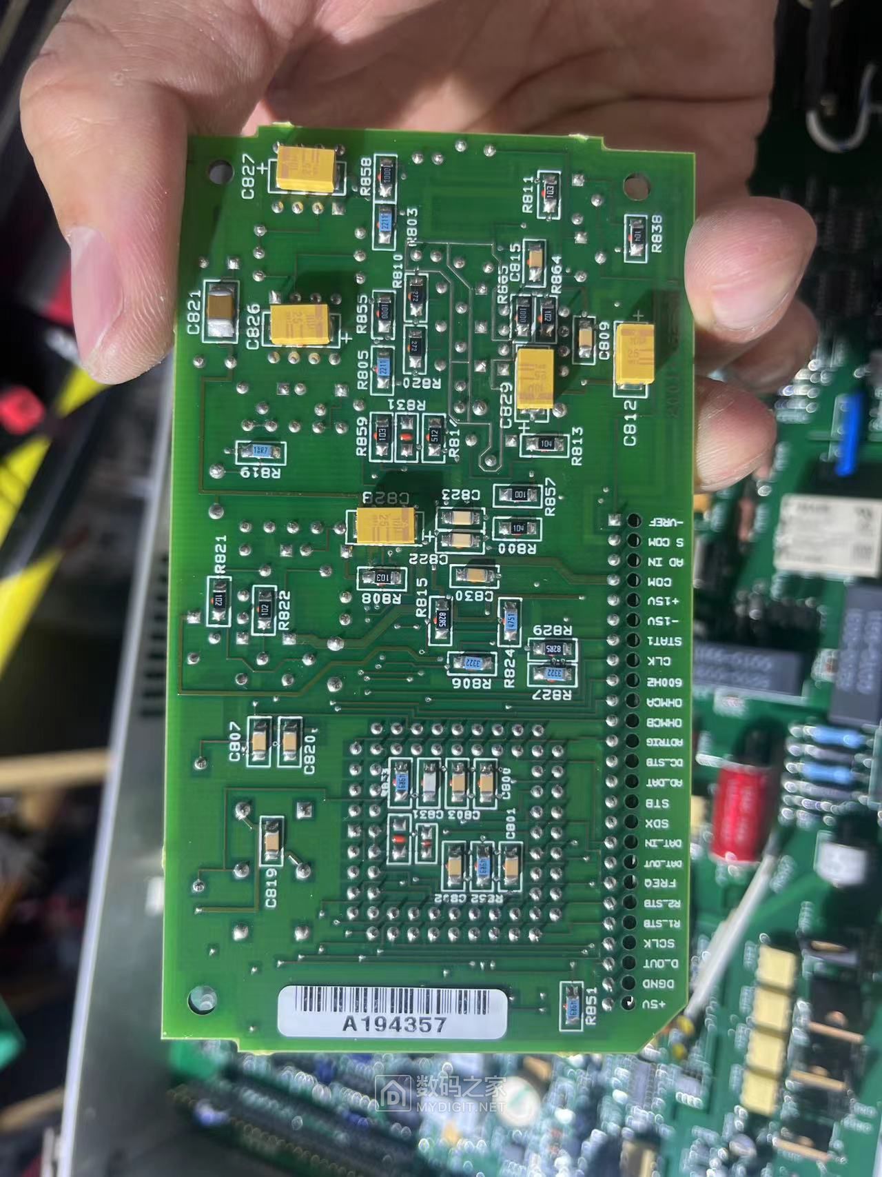

偶得一台吉时利2001,听说电解电容很容易坏,遂拆了换电容
1L拆机图
2L更换图

 楼主| 发表于 2025-5-9 16:24:38 | 显示全部楼层
一共换了8个电容
其实原电容健康状况超好
但是顺道换了吧
