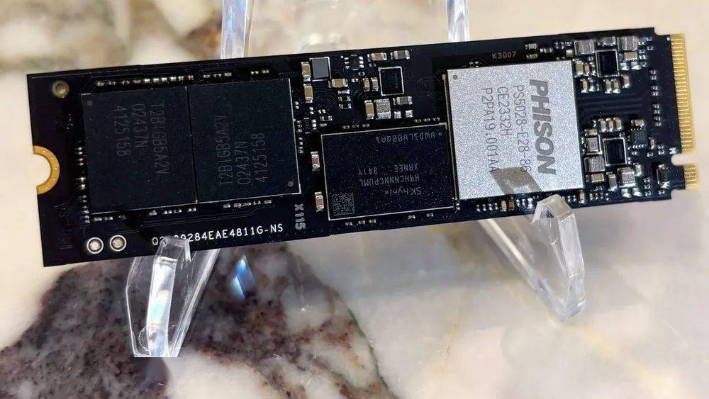

在今年 CES 大展期间,群联(Phison)推出旗舰消费级 PCIe 5.0×4 固态硬盘主控产品 PS5028-E28。科技媒体 Tom's Hardware 今天发布博文,分享了该主控的实际性能表现。

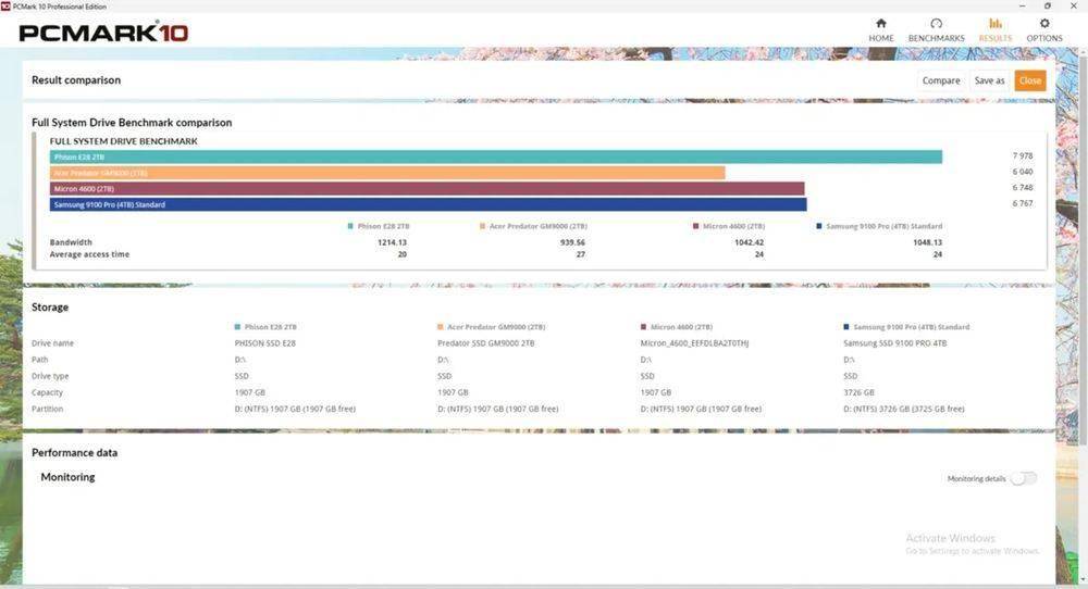

IT之家援引媒体介绍,实测对比了 Samsung 9100 Pro、Micron 4600 和 Acer Predator GM9000 三款竞争对手,基准工具为 PCMark 10 的全系统驱动测试。该测试模拟真实场景,包括打开应用、游戏或复制不同格式的文件。
PCMark 10 测试结果表明,Phison E28 显著领先对手,其分数达到 7,978,高于 Samsung 9100 Pro 和 Micron 4600 约 18%。与 Acer Predator GM9000 相比,优势更明显,高达 32%。
SSD
群联 E28
三星 9100 Pro
美光 4600
PCMark 10 跑分
7,978
6,767
6,748
6,040
带宽 (B/s)
1,214.13
1,048.13
1,042.42
939.56
平均访问时间 (μs)
20
24
24
27
测试还评估了带宽和平均访问时间。Phison E28 的带宽为 1214.13 B/s,比 Samsung 和 Micron 高 16%,比 Predator 高 29%。平均访问时间为 20 μs,比对手低 17% 至 26%。这些数据证明,Phison E28 在数据传输效率上占据上风。

在顺序和随机性能方面,群联 E28 顺序读速达 14500 MB/s,略低于 Samsung 9100 Pro 的 14800 MB/s;顺序写速为 14500 MB/s,比对手高 8%。
在随机读写上,Phison E28 更具优势,随机读 IOPS 达 3,000,000,比 Samsung 高 36%,比 Micron 和 Predator 高更多。
尽管 Phison E28 在 PCMark 10 测试中领先,但不能仅凭此定论胜负,SSD 控制器在不同工作负载下表现各异,以上信息仅供参考。
