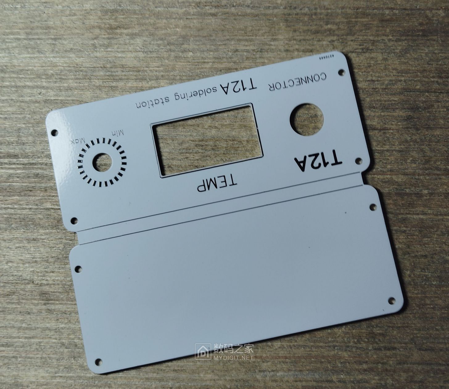

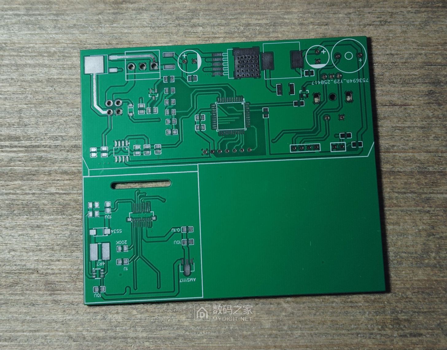

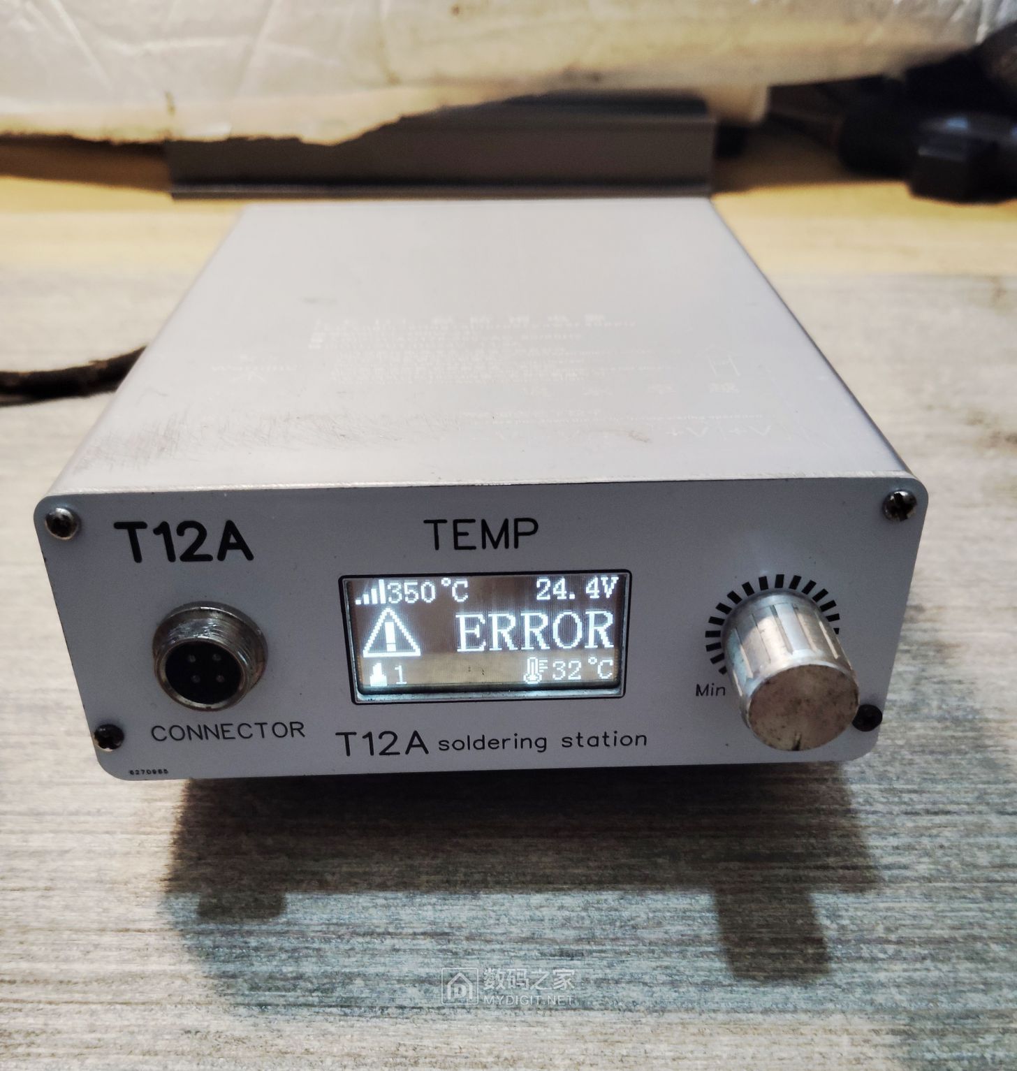

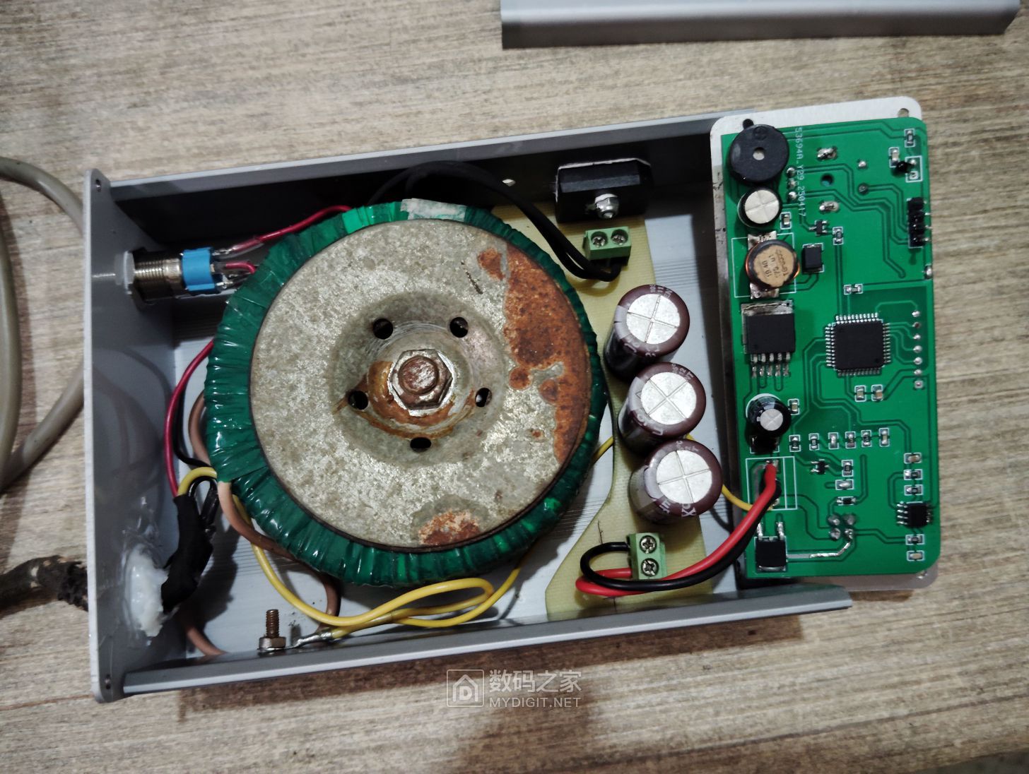

最近弄到一个广告灯电源,铝壳看来不错,打算来做点什么。

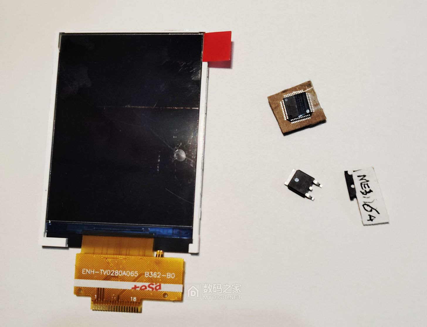

开源的JBC245很好,淘了配件准备开整,买了个屏2.8寸的。
宽度都有50mm了,这外壳高度45mm,不合适做了,等有合适外壳在做。
老烙铁用了多年,也没坏,就是丑了点,那就用这壳来美化下。
主板只要100mm内就到立创打板
外壳超了0.6MM,去捷配打个铝基板面板

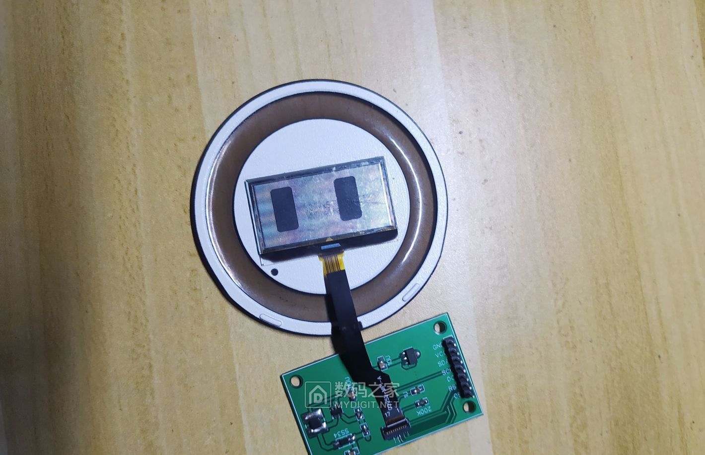

电源系统就用老机的,主板重做,把以前在老王那买的1.54寸的OLED屏用上。
屏幕从圆盘上分离,把屏幕上的蓝膜弄掉了,不影响显示,装上效果还不错

环牛几伏的啊
 楼主| 发表于 2025-5-17 17:21:33 | 显示全部楼层
环牛以前交流24v,整流后30多V供电用了几年也没问题
现在改成交流18V,整流后24,25V供电

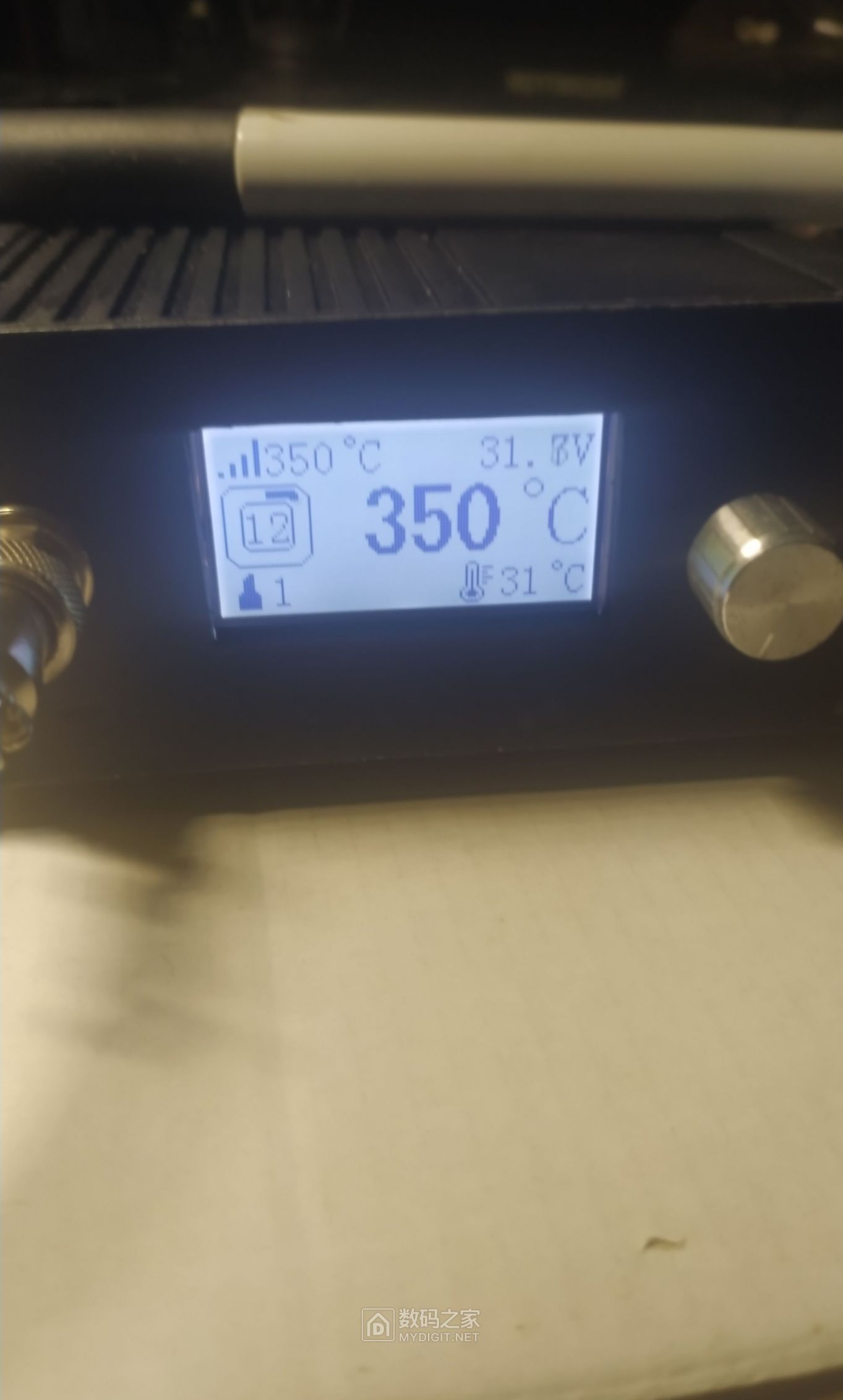

我的液晶屏出现字体缺笔画,不知道是什么原因

我搞了电池版,也支持外接电源。[手里电动工具的电池多]…………
发表于 2025-5-17 20:28:06 来自手机浏览器 | 显示全部楼层
手柄看上去很不错
发表于 2025-5-17 20:53:17 来自手机浏览器 | 显示全部楼层
wyj8017 发表于 2025-5-17 20:28
手柄看上去很不错
之前自己用紫铜管做的,丑的一逼,后来一狠心花18.8元买了这个。

 楼主| 发表于 2025-5-18 17:26:04 | 显示全部楼层
wqwq212 发表于 2025-5-18 13:20
外表挺高大上,内部锈迹斑斑
电源直接拆旧烙铁里来用的,懒的清理,不要在意细节,外面过的去,用着心情也舒畅

环牛初次级间有电容的,所以还是得接地。不过你说的静电是没有,静电是直流。
