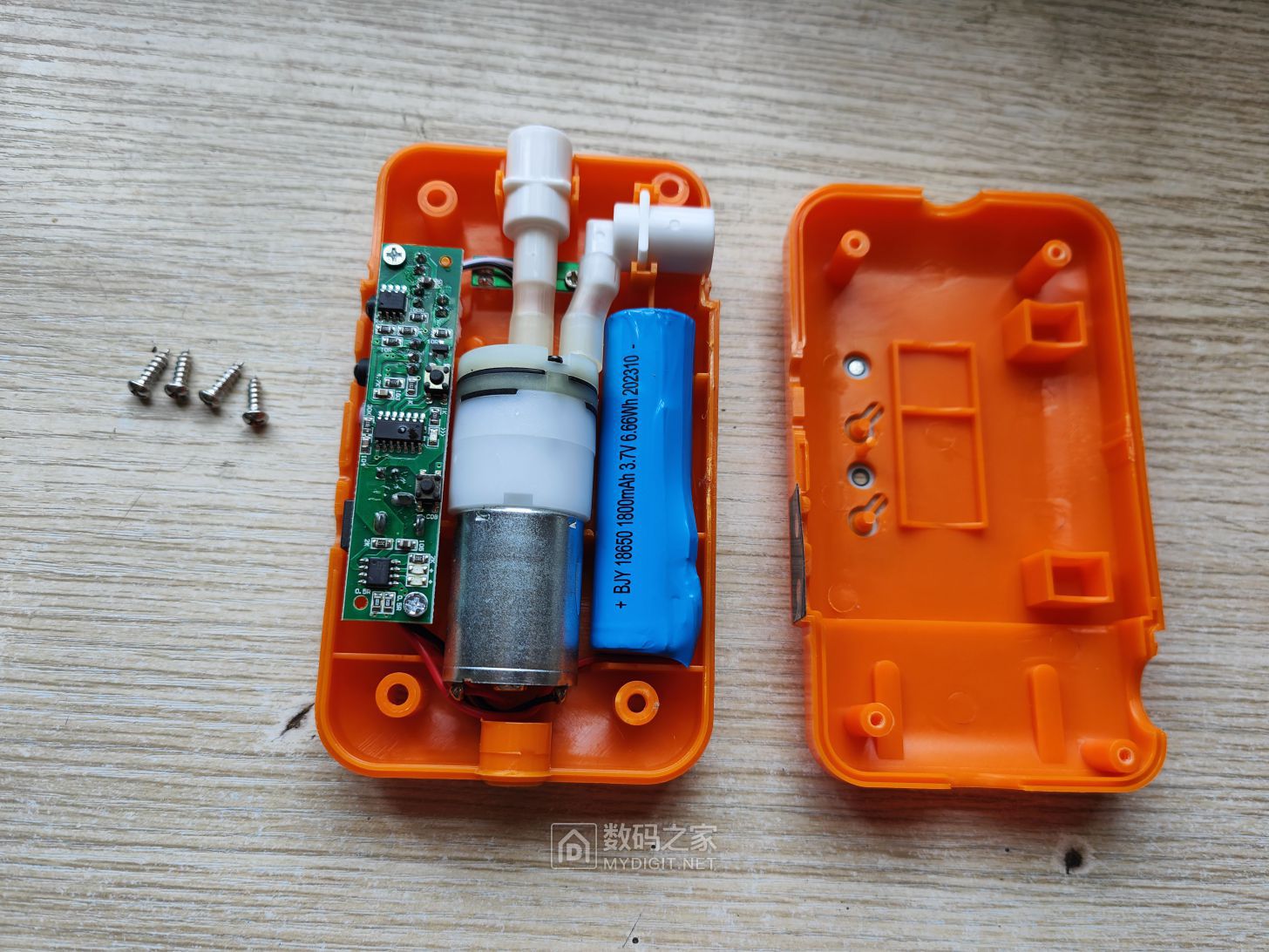

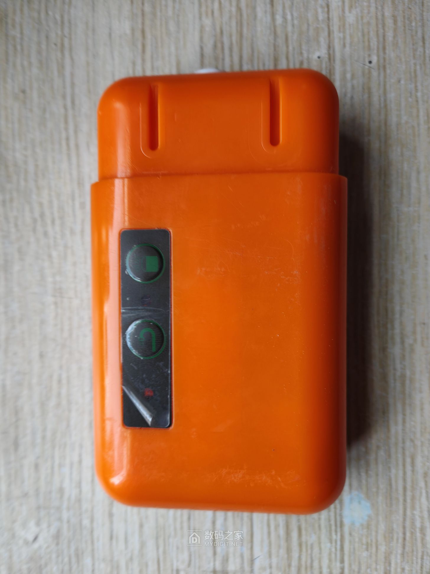

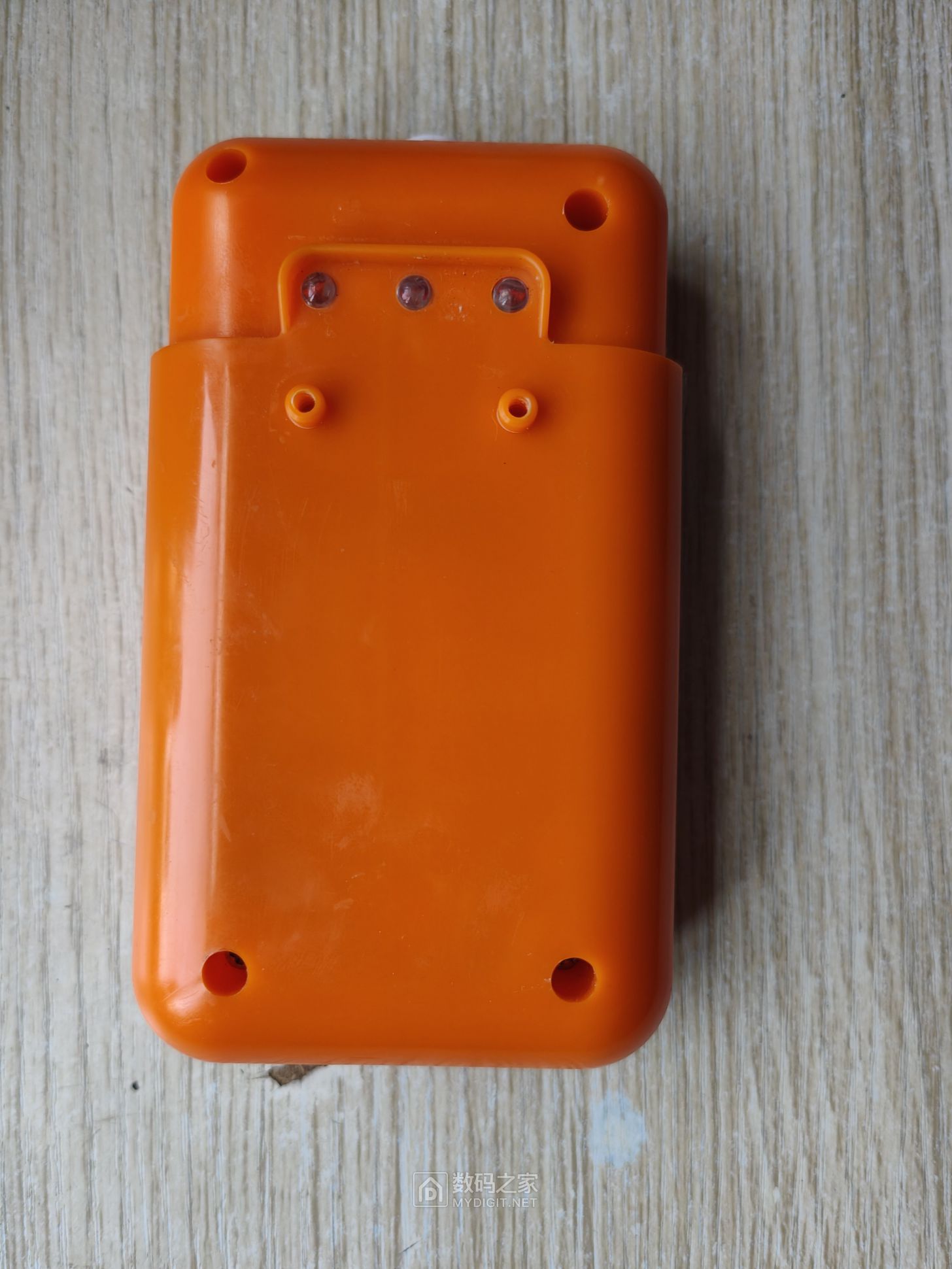

同事是个垂钓爱好者,也就是俗称的“钓鱼佬”,平常的休闲就是去各种池塘水库垂钓。今天上班,拿给我一个给鱼供氧的微型气泵,说是坏了,让我给看看能不能修一下。
气泵的正反两面没有任何商标LOGE,也没有任何文字,不清楚是什么品牌的。两个按键也不清楚干嘛的,看背面还有照明灯,应该是多功能的,可能每按一次有不一样的功能吧。

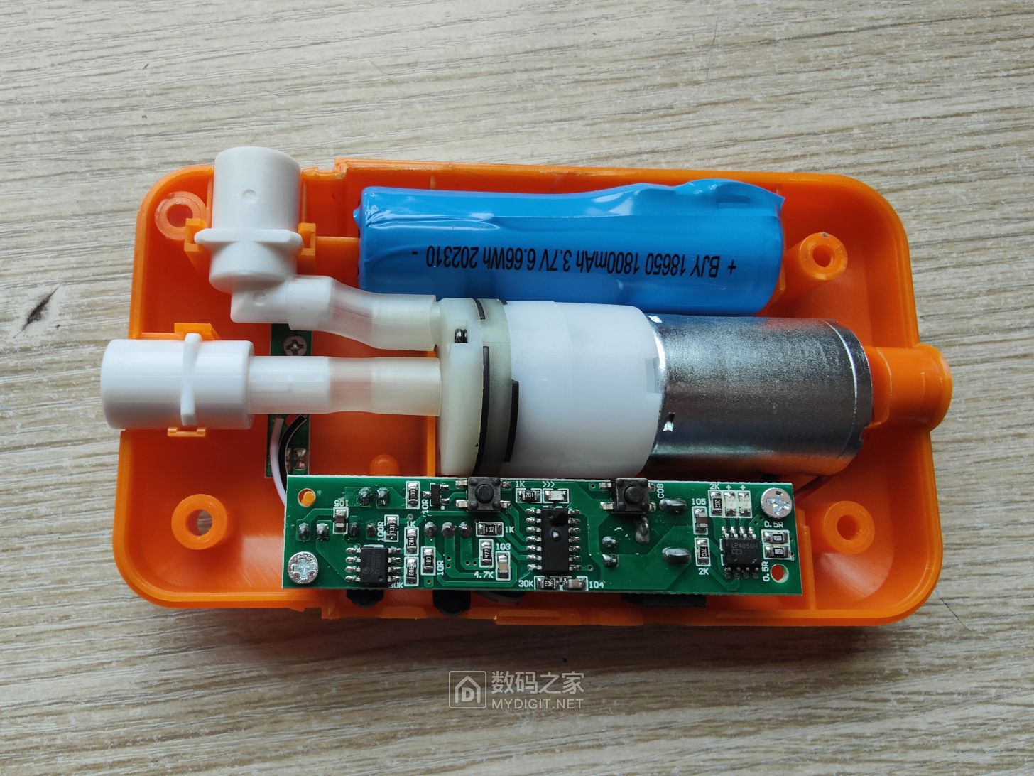

拆开看内部结构,就是一块控制板,一个18650电池和一个气泵,没有其他东西了

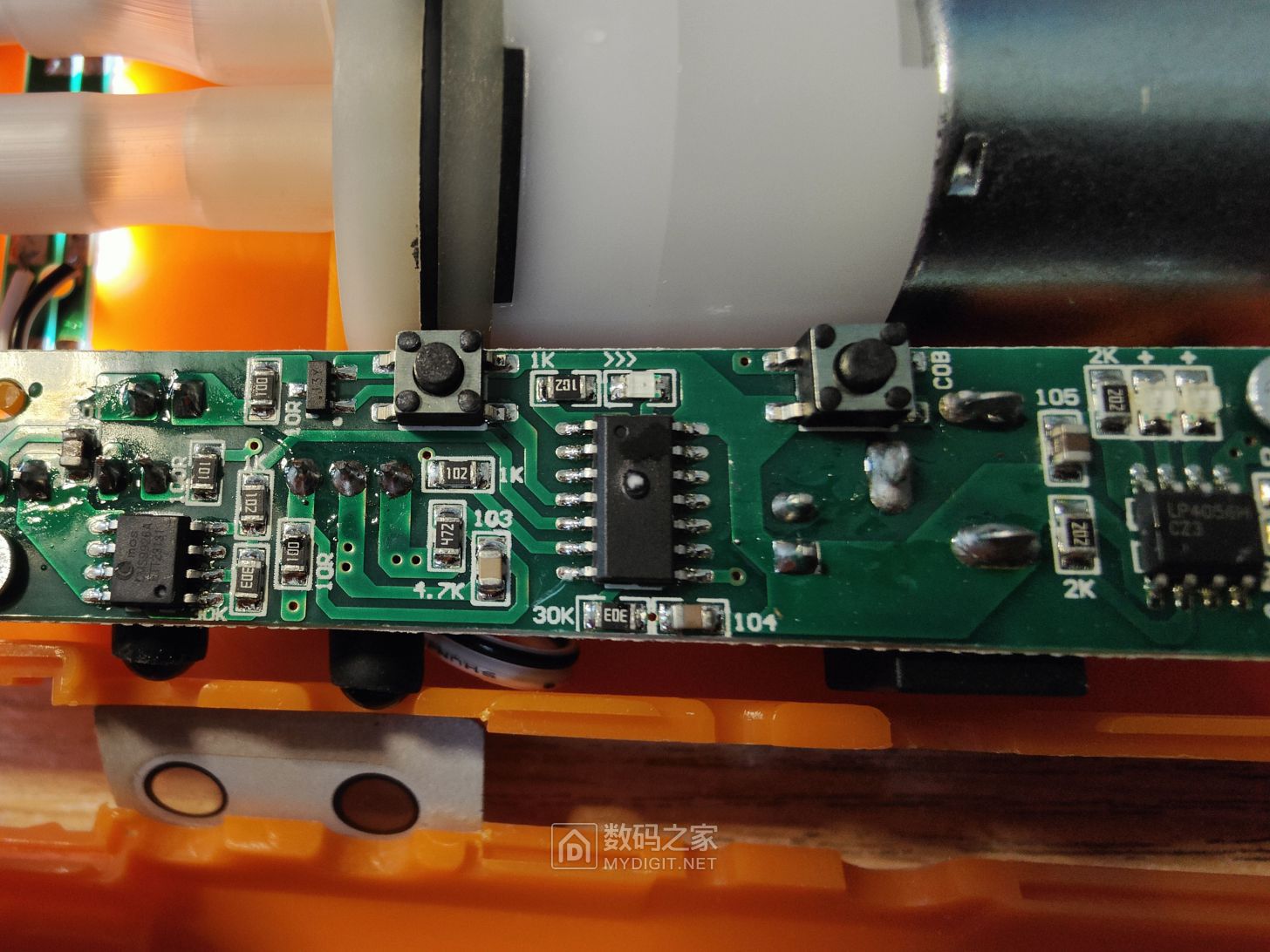

电路板从左往右,里边的IC依次为驱动MOS管,控制单片机(疑似,表面打磨,没有型号),TP4056充电芯片
仔细看控制单片机,有烧坏的痕迹,应该是内部短路了。单片机没有任何型号,一时间不知道如何来维修,和同事说明情况,同事说再买个新的,修不了就扔掉吧。

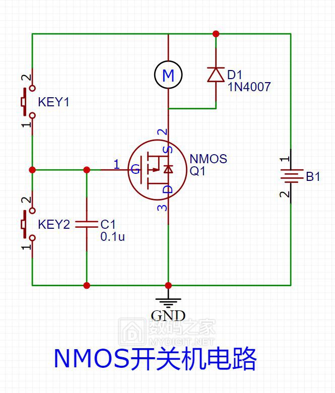

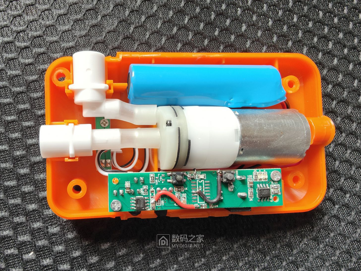

刚想扔掉,突然想到,这个气泵的主要功能就是给鱼缸补氧的,其他的功能没什么作用。正好主板上有两个按键,还有一个驱动MOS管,可以改成开关机电路,控制气泵。
于是将单片机取下,经过查询,左边的是一颗NMOS管,将电路根据下图连接好。按左边的按键为开机,按右边的按键为关机。
原理是MOS管是电压型驱动器件,按下KEY1时,会对电容C1充电,NMOS管Q1会持续导通。按下KEY2时,将C1放电,Q1截至关断输出。

发表于 2025-5-28 17:06:38 | 显示全部楼层
会不会延时自动关机。。。C1电放完后
 楼主| 发表于 2025-5-28 17:07:25 | 显示全部楼层
yiguangqiang 发表于 2025-5-28 17:06
会不会延时自动关机。。。C1电放完后
经过测试,不会的
发表于 2025-5-28 17:08:48 来自手机浏览器 | 显示全部楼层
这样不保险,电容漏电的,等没电了气泵关了,鱼就窒息了。
 楼主| 发表于 2025-5-28 17:10:19 | 显示全部楼层
电池电量放完前,电容不会露完电的
