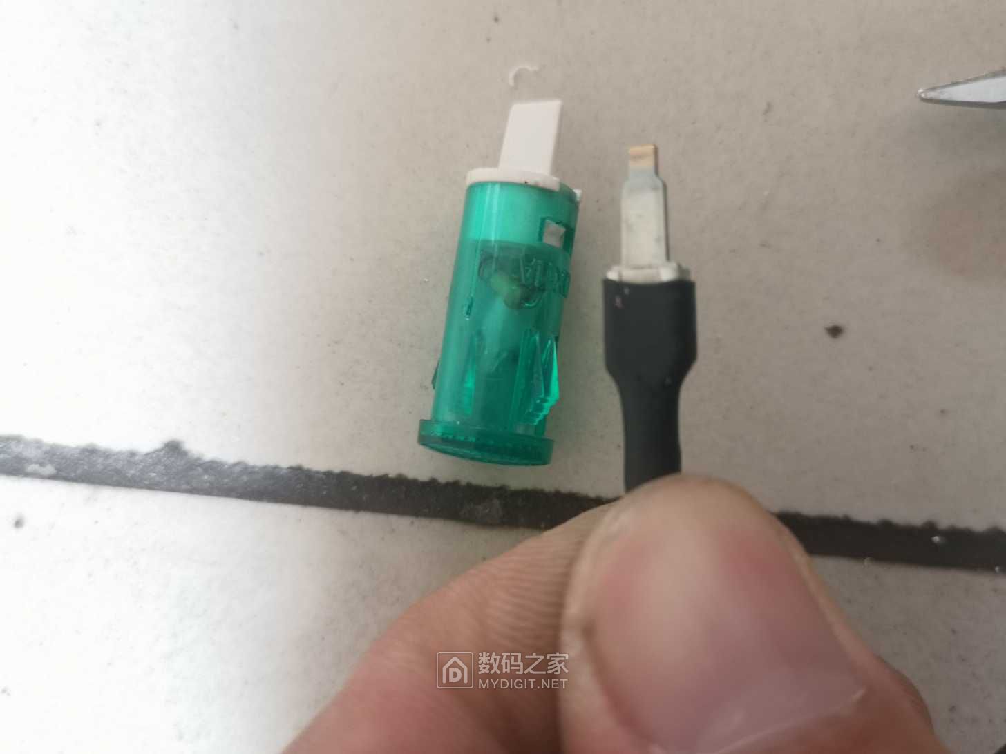

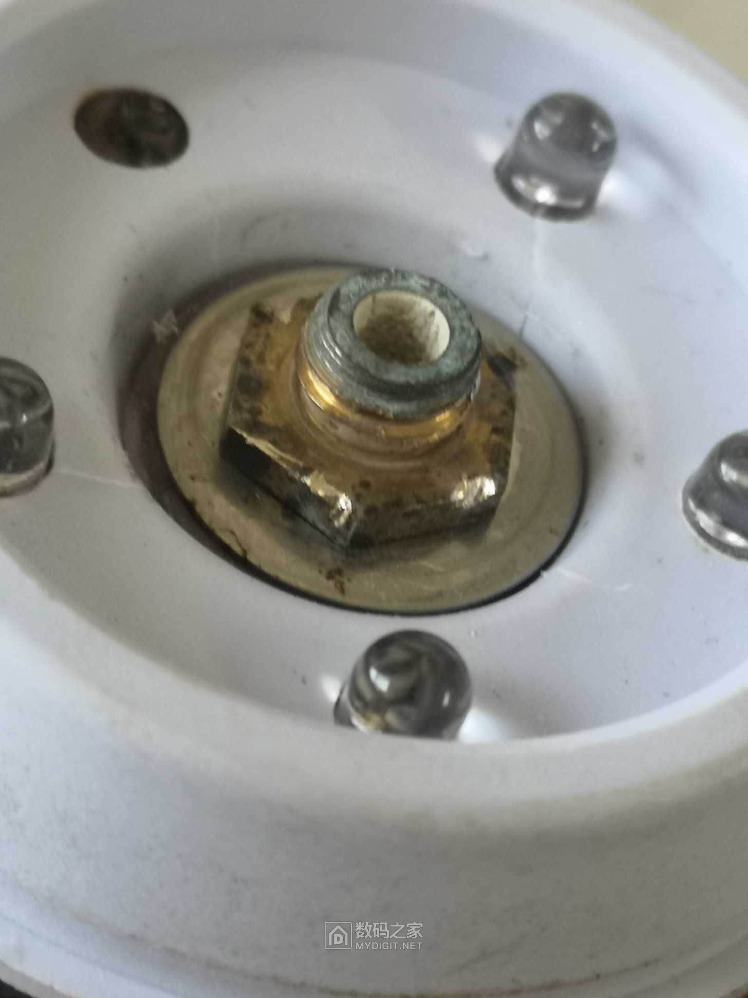

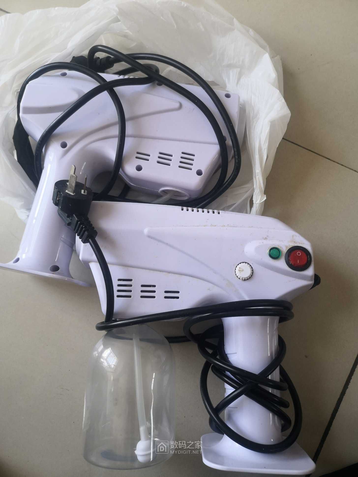

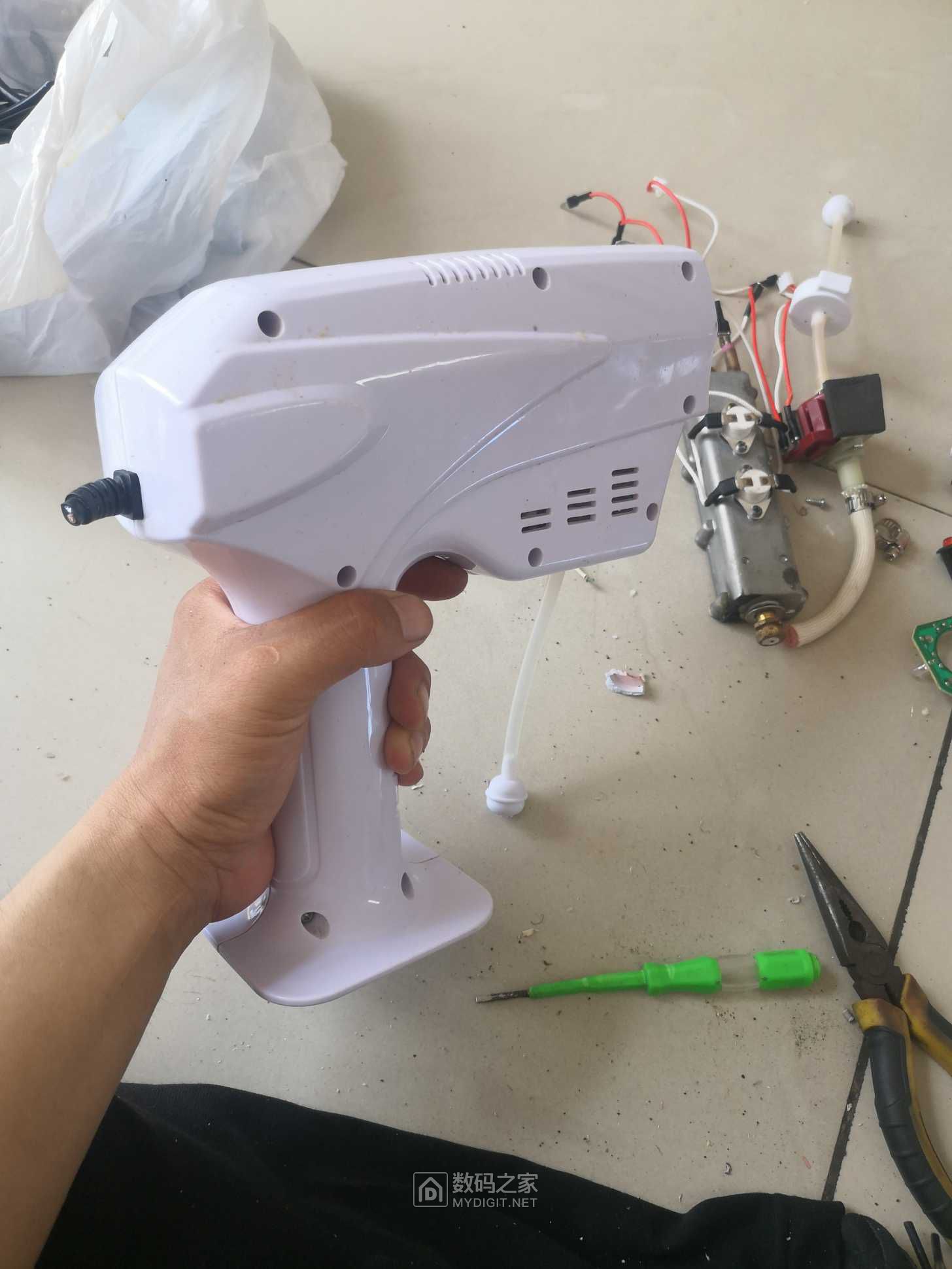

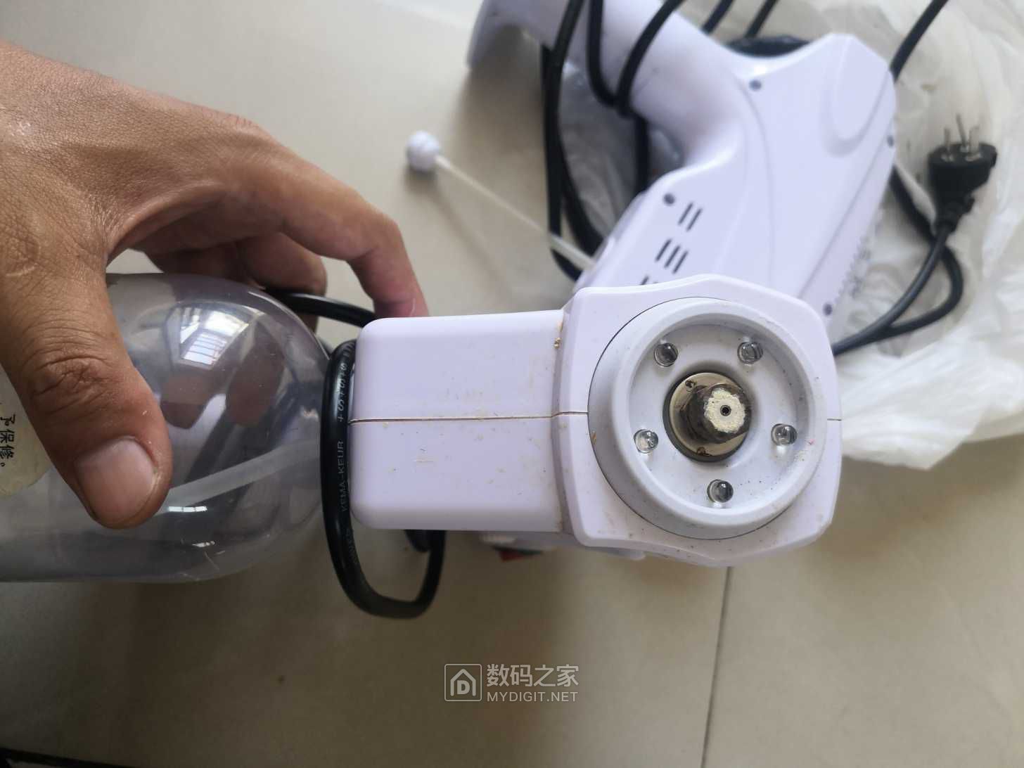

书从何起,废话几句,说是近2月,感觉像是某种命令似的,这片在拆,那片也在拆,反正是一大片,前个月路过,还人群涌动的,这个月再路过,直接没了,速度呀,反正那日捡了2这玩意,估摸是边上酒店出土的,感觉是家里呆那3年用来消杀的。三无产品,线头烂接过,开关坏,喷嘴灯打火痕迹。上电是不可能上电的,本身就是为拆而捡,有请主角,将就看看。
开关脱落
喷嘴视角

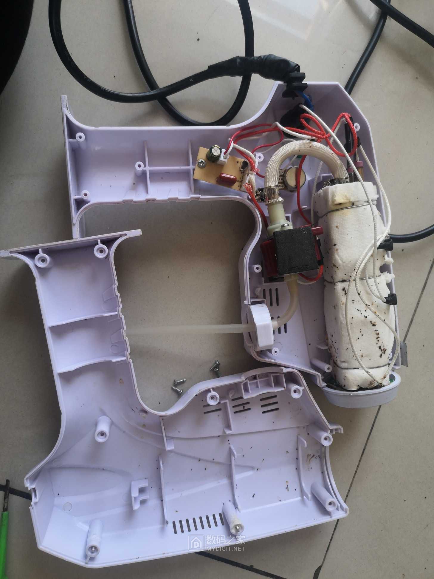

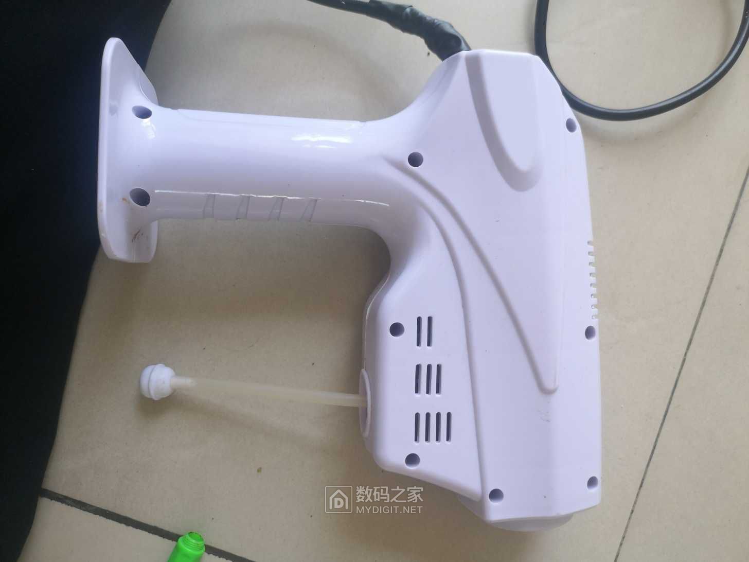

没咋可说,下螺丝
一览无余

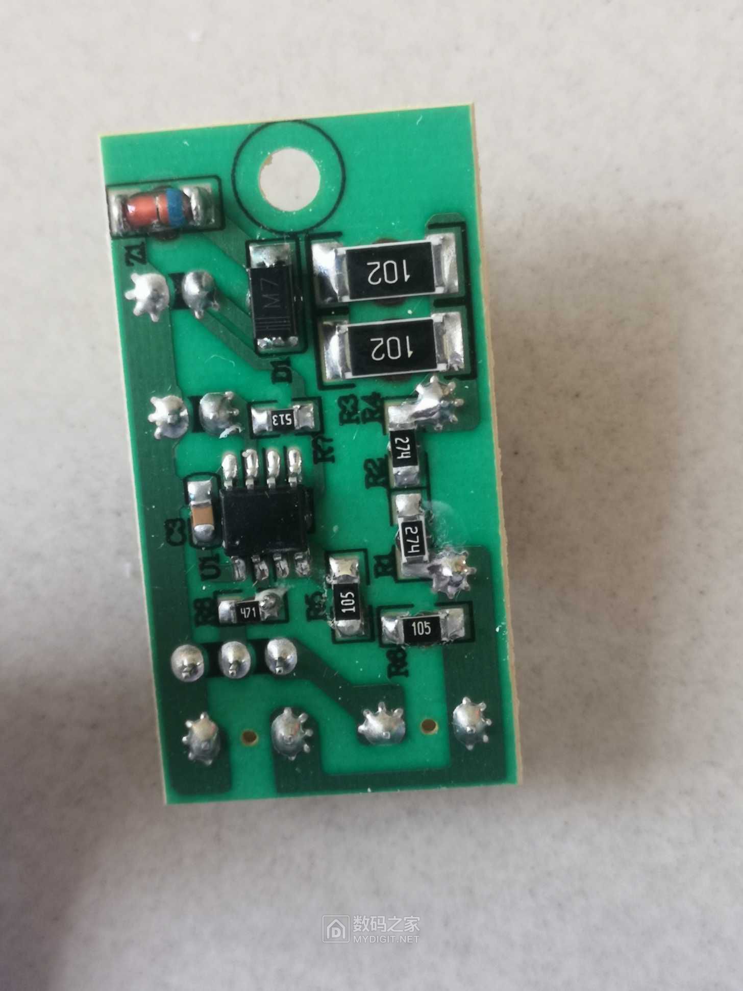

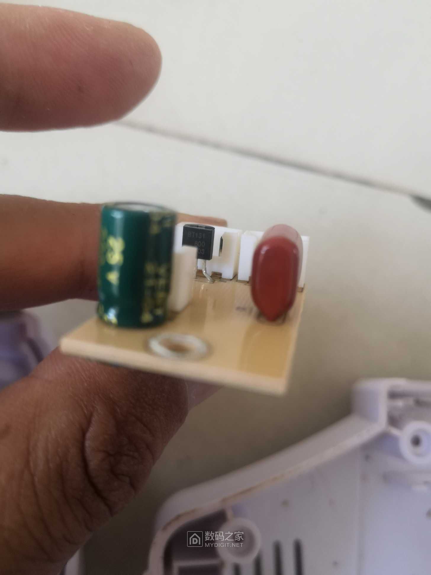

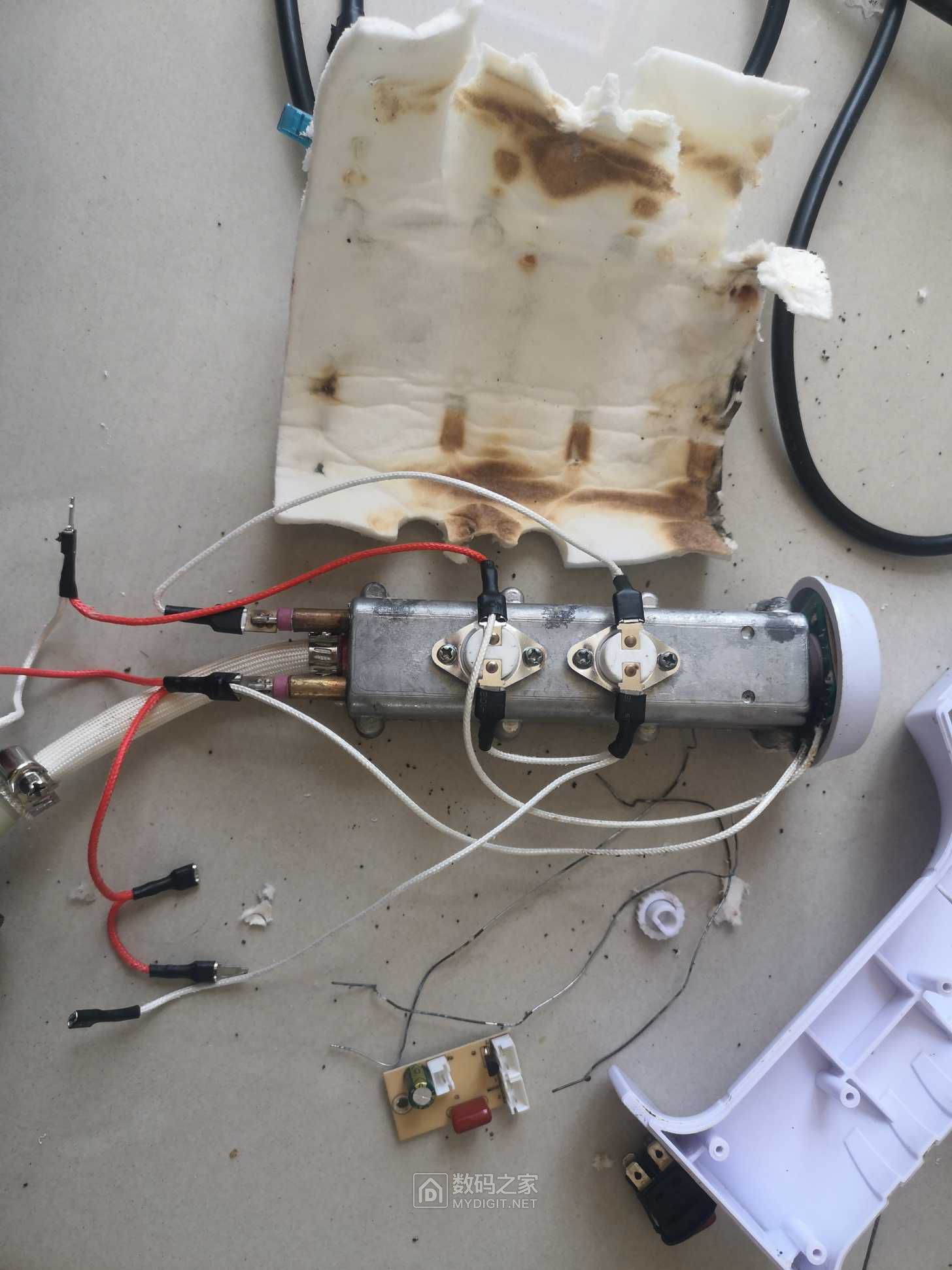

电路板,BT131可控硅
阻容降压进来,一片无名8脚的电机驱动,空了了

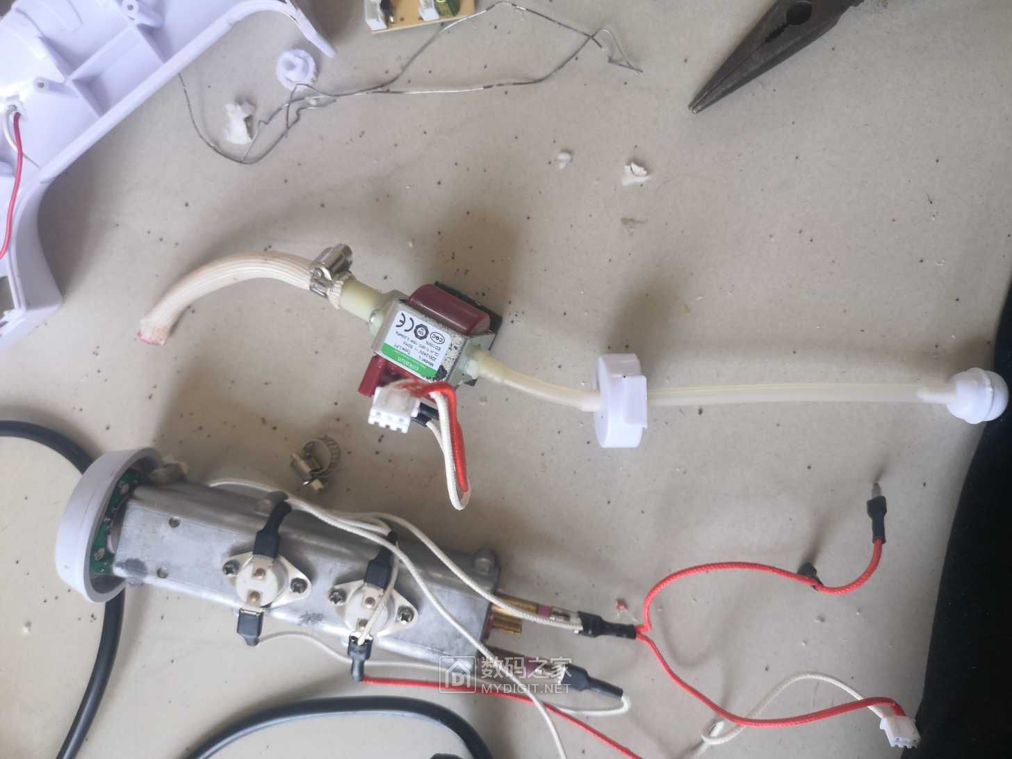

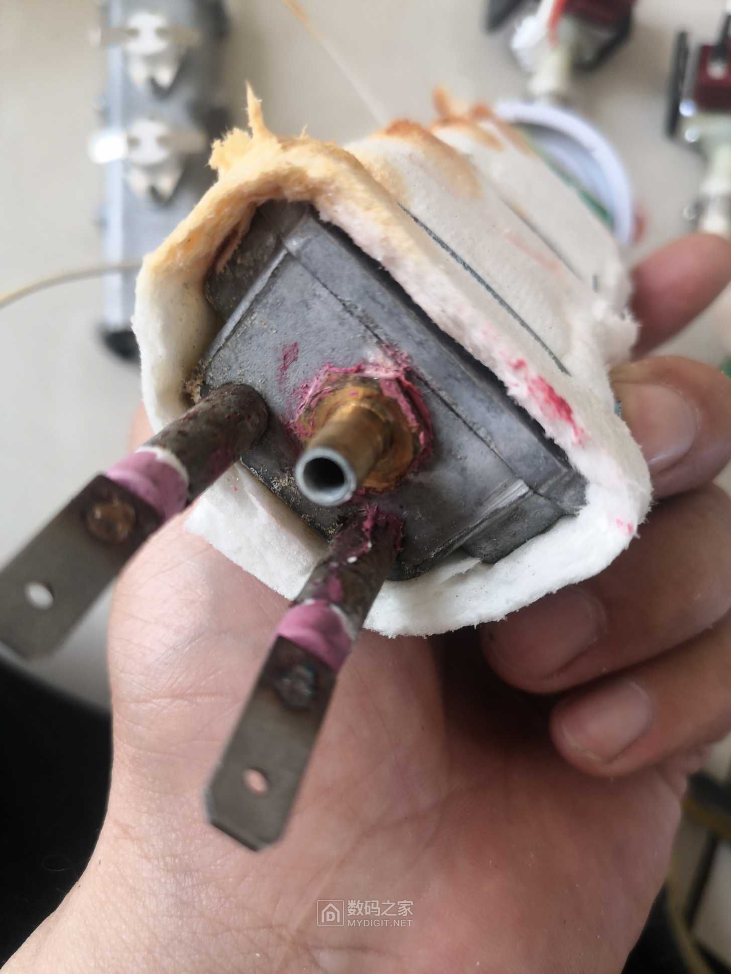

加热部分

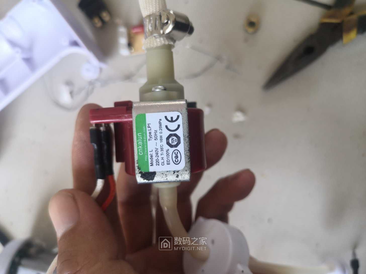

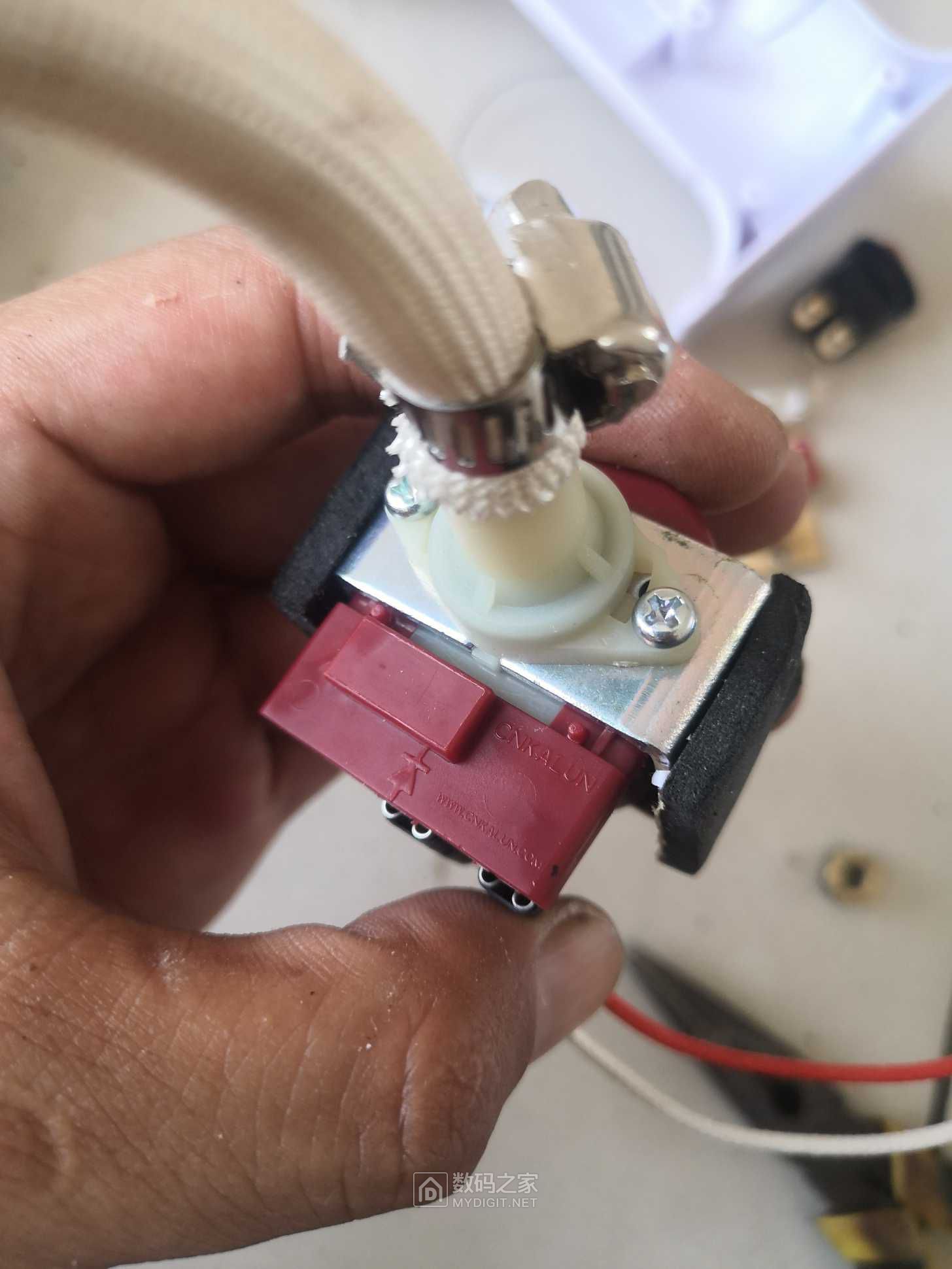

这电机,有点意思,看起来不错,有个2极管标识。
电机厂家标识,我是没见过这种类型的电机,赖的去查。

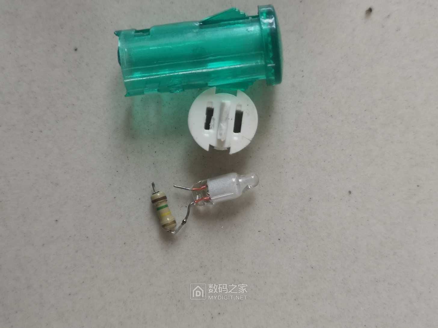

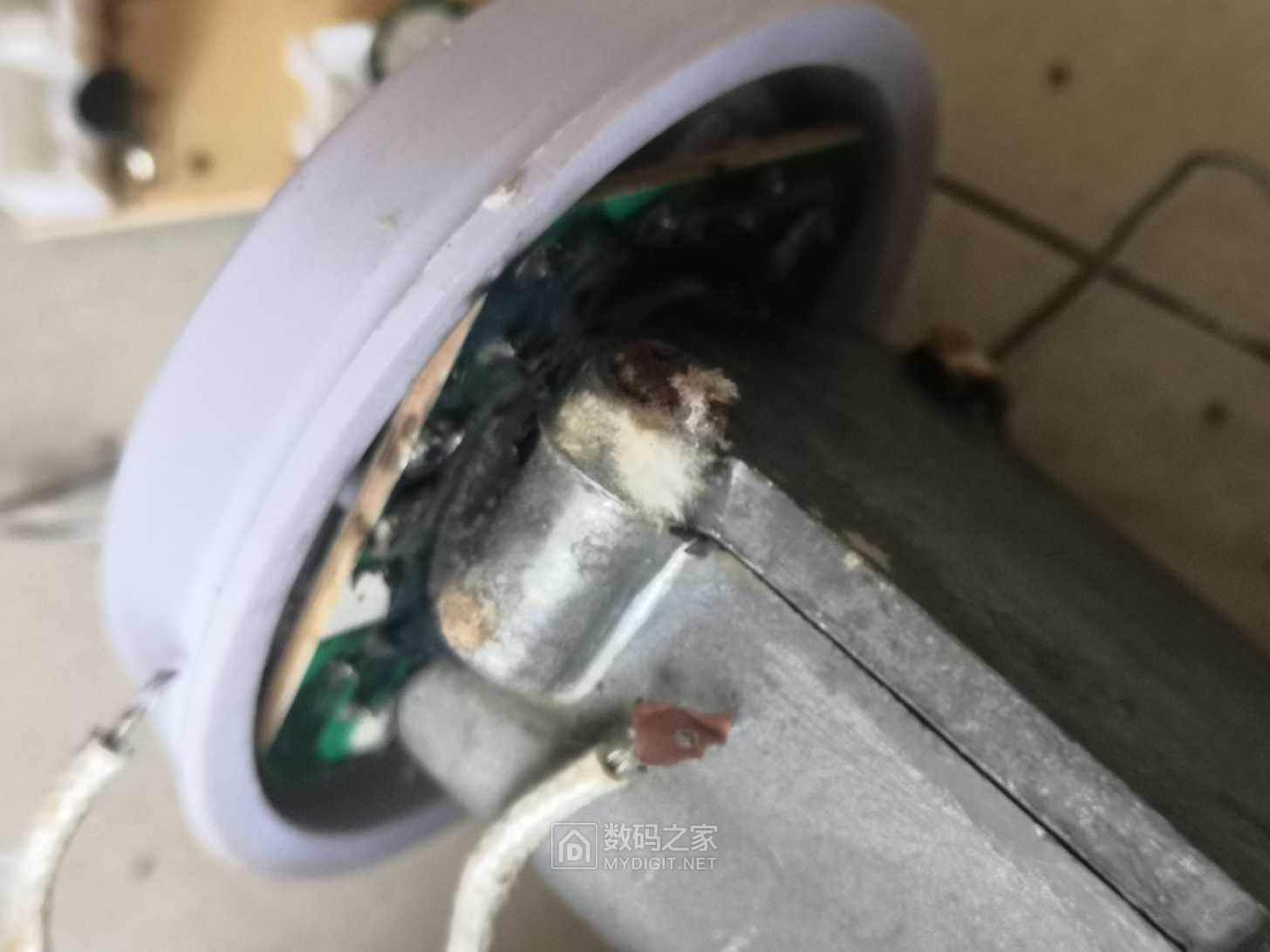

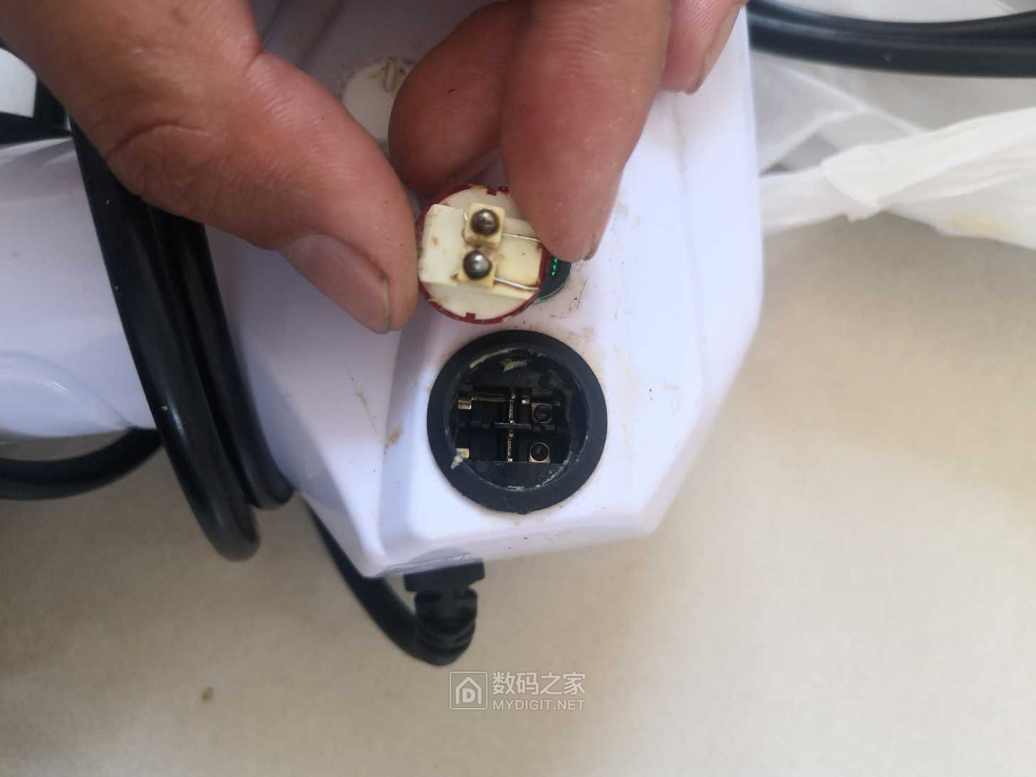

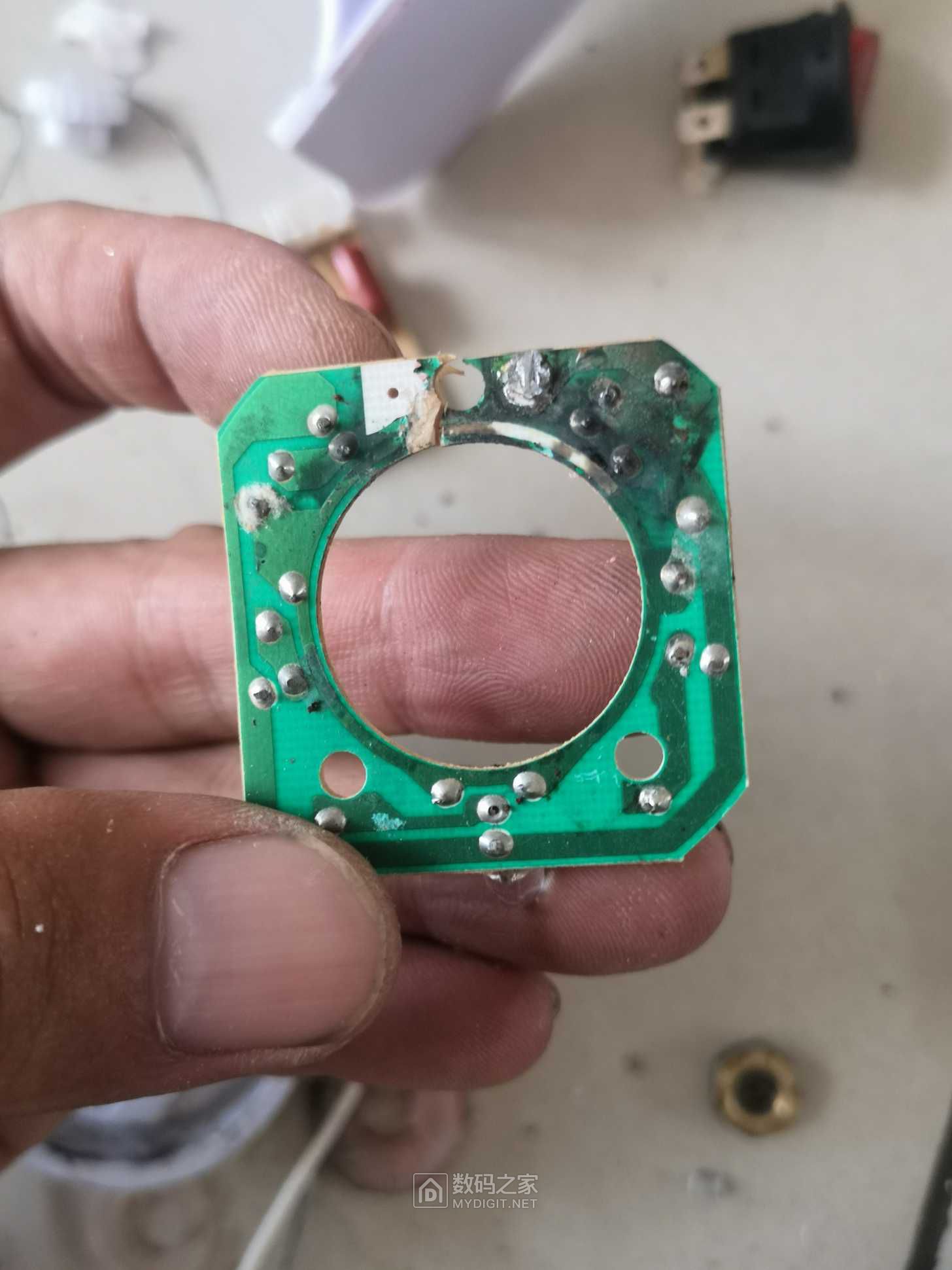

喷嘴这头,照明或者紫光消毒之类的二极管,进水,短路打火。

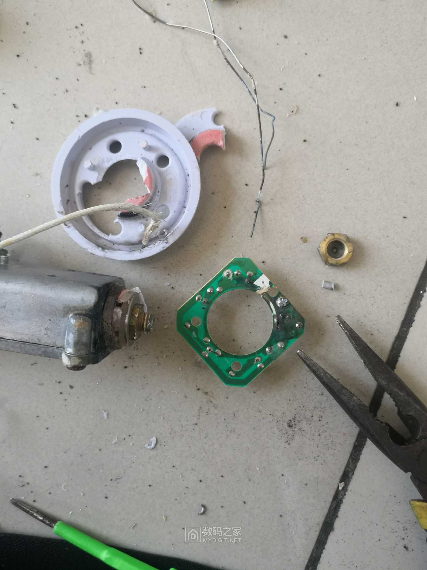

喷嘴,另一头好紧,卸不下
大力出奇迹

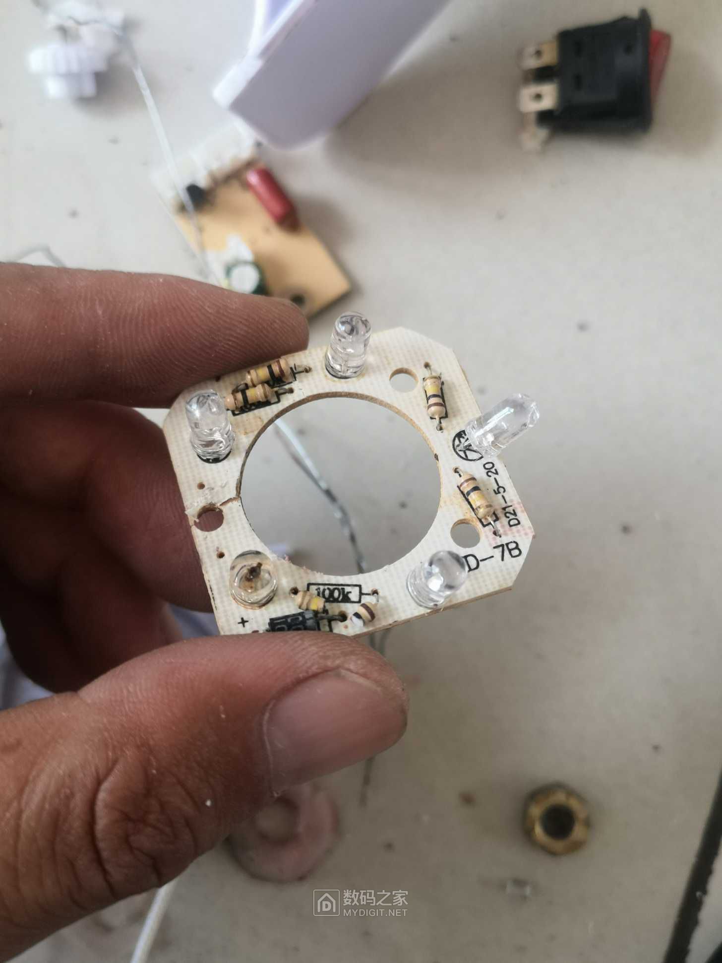

LED板

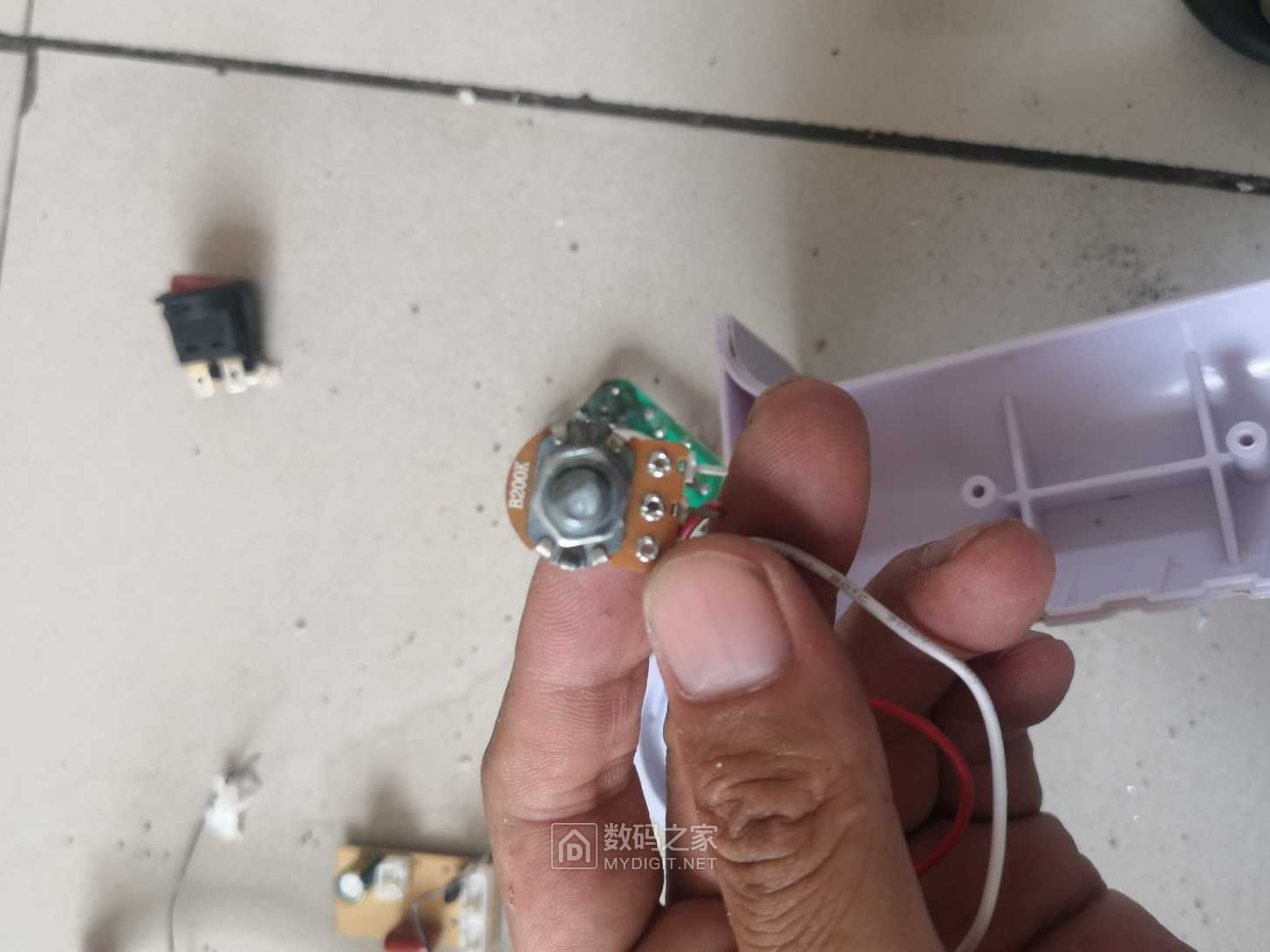

200k可调电阻

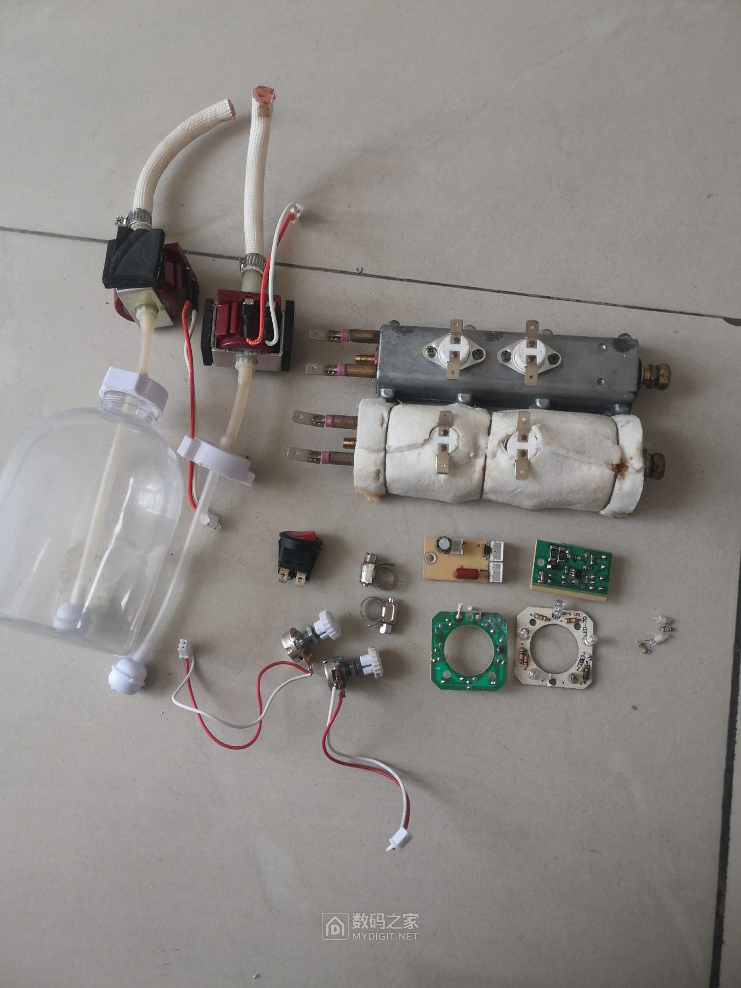

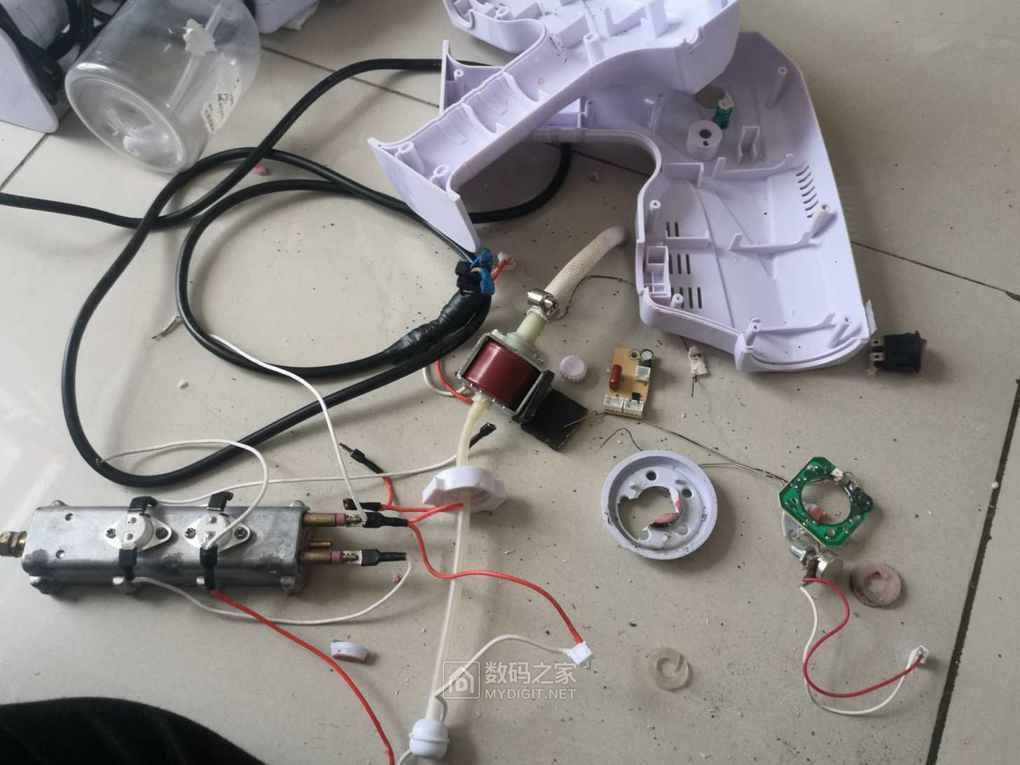

全家福,一片狼藉

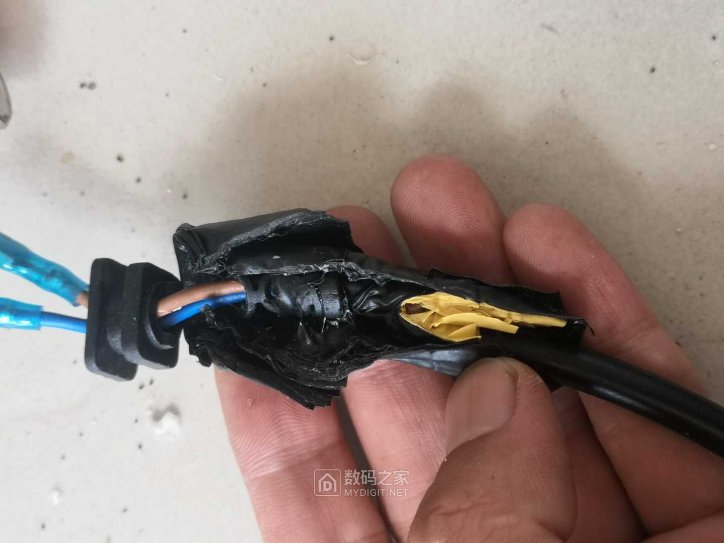

这得多大户人家呀,一圈电工胶布,估计被你用一半了

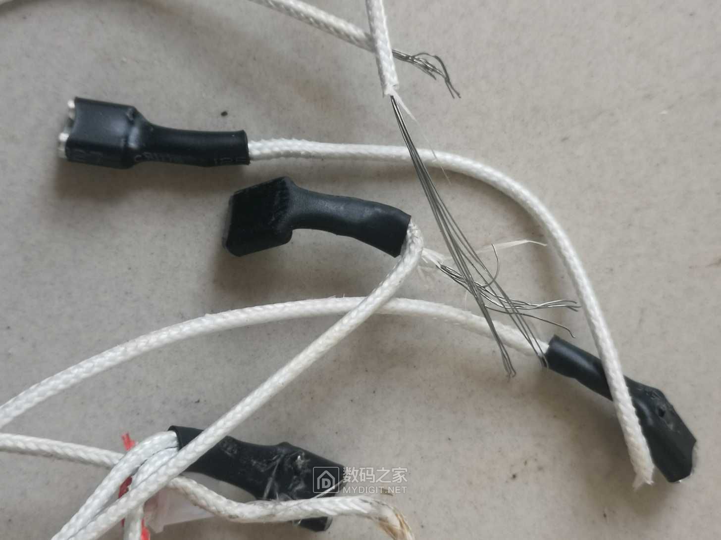

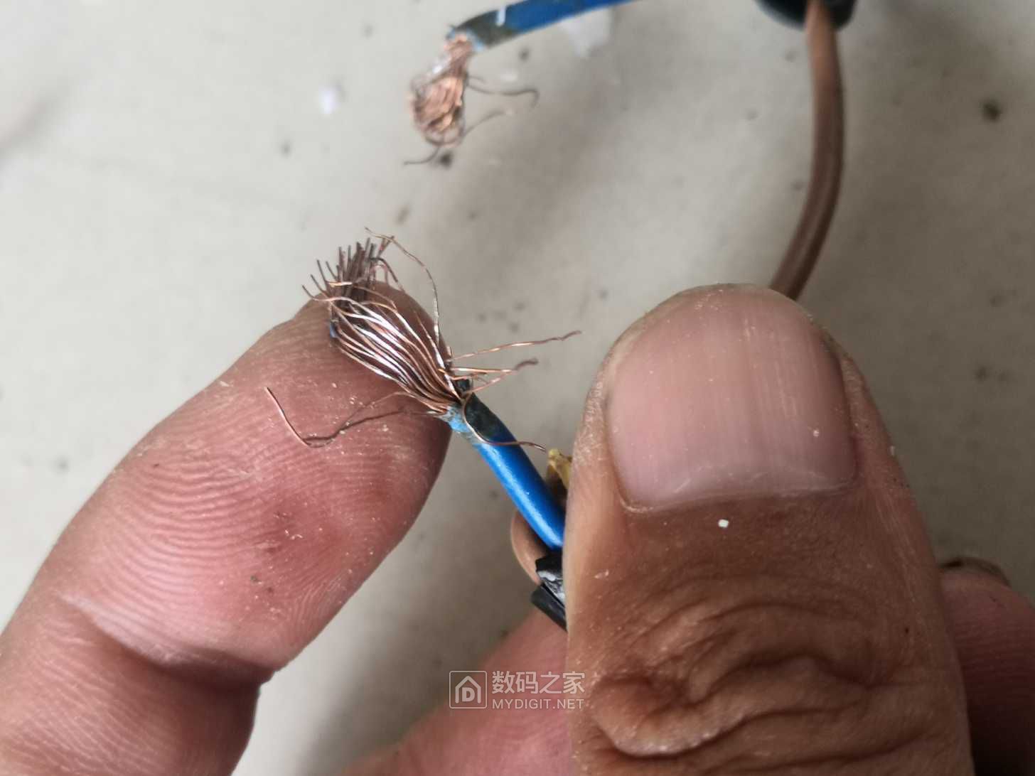

垃圾铝材线,也值点钱,赖的扒皮,直接剪了扔。
这又是什么线材,懂得瞄一声,耐高温的嘛??我什么感觉还是铝。
