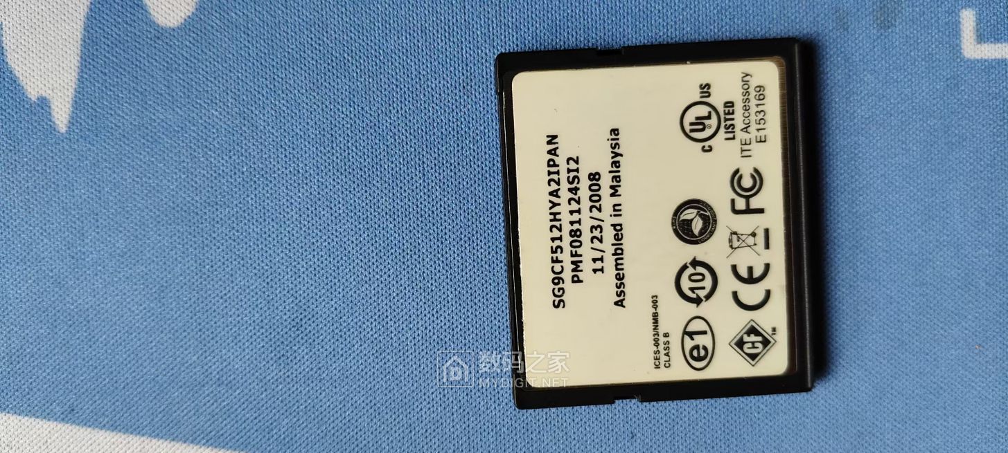

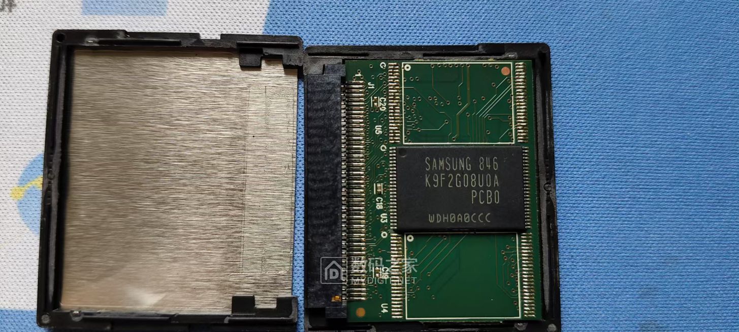

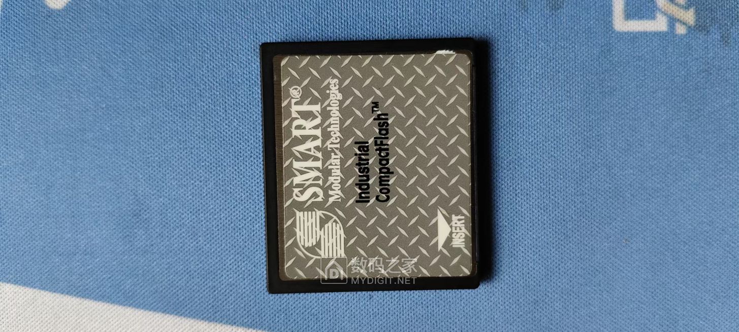

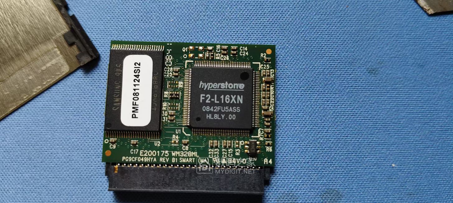

偶然得到一个从飞机上拆下的CF卡,拆开给大家分享。hyperstone F2-L16XN 控制器,K9F2G08U0A三星闪存。

目测256M,灰机上用的我猜是SLC...

工业卡,个人可以用一辈子
发表于 2025-6-7 11:51:23 | 显示全部楼层
看上去是工业级的CF卡,这种卡很耐操,基本写不坏

还有两个空位,应该能扩容

还有两个空位,先扩容玩玩。

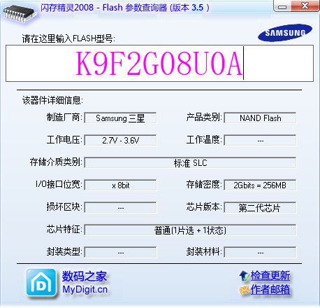

K9F2G08U0A,256MB,SLC闪存,所以CF卡总容量是512MB

这个软件好久没见过了,貌似早停更了,可惜...
