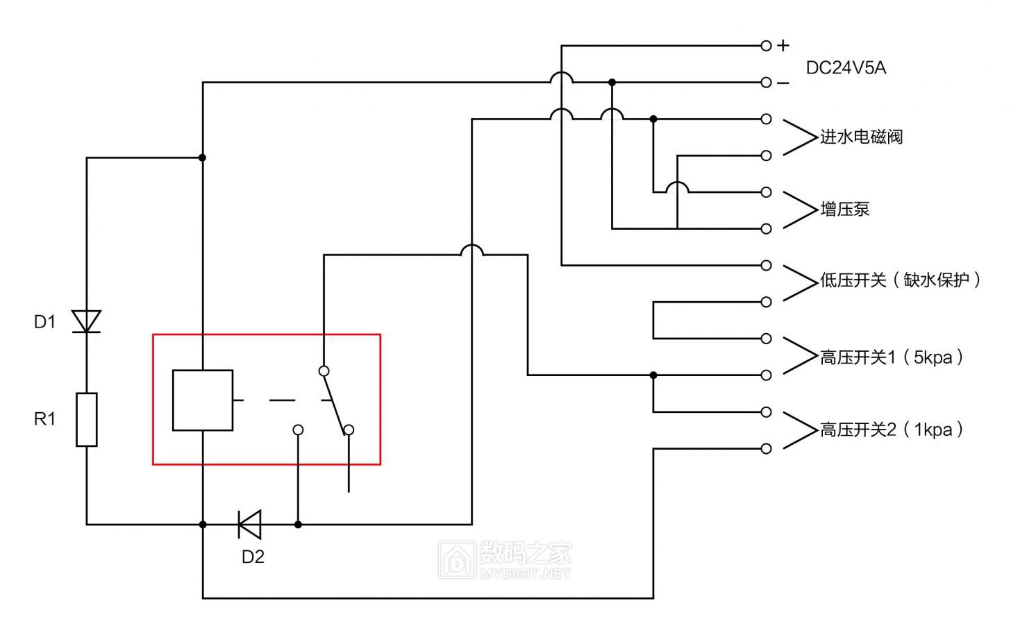

传统纯水机高压控制采用普通高压开关,有拆解贴:https://www.mydigit.cn/forum.php ... d=505473&highlight=。但对于有桶系统,高压开关有个缺点:就是启/停压力差太小了,虽然压力值是可以调节,但改变不了压力差,如此一来,储水桶内压力稍有下降,系统即启动制水,造成机器会启动频繁,且储水桶始终处于浅循环状态。
为了解决这个问题,后期装机我都采用数字压力表方案:https://www.mydigit.cn/thread-383989-1-1.html,数字压力表有拆解贴:https://www.mydigit.cn/forum.php ... d=511567&highlight=。这个方案固然解决了启/停压力差问题,但是体积大、成本高、设置麻烦。

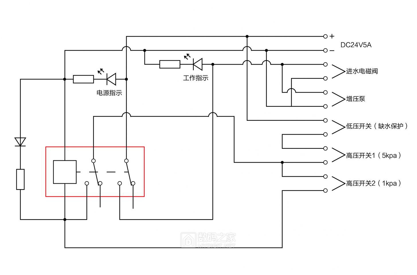

一直在思考改造传统高压开关以增大启/停压力差,但受限于条件,没能成功,改弦更张,想用两个高压开关来实现,于是构思了以下方案,请坛友们斧正!
将两个高压开关串连在纯水机高压侧,一个将动作压力调节为5kpa,另一个调节为1kpa,通过双刀双掷继电器自锁,实现储水桶压力低于1kpa后启动,高于5kpa时停止。
我们将动作压力调节为5kpa的高压开关命名为高压开关1
将动作压力调节为1kpa的高压开关命名为高压开关2
1、当储水桶压力低于1kpa时,两个高压开关都导通,电流通过低压开关(停水保护用的)→高压开关1→高压开关2→继电器,继电器吸合同时自锁,进水电磁阀和增压泵启动,纯水机工作;
2、当储水桶压力上升到1kpa以上但低于5kpa时,高压开关2断开,电流通过低压开关→高压开关1→继电器自锁,纯水机继续工作;
3、当储水桶压力上升到5kpa时,高压开关1断开,继电器断电释放,纯水机停机待机;
4、当用水后,储水桶压力下降到低于5kpa但高于1kpa时,高压开关1导通,但此时高压开关2未导通,继电器无吸合电流,纯水机继续待机;
5、当大量用水后,储水桶压力低于1kpa时,高压开关2导通,继电器得电吸合并自锁,系统回到1状态,纯水机工作。
如此循环。

想了又想,还是搞复杂了,用单刀双掷的继电器就可以了:
D2好像也可以不要,更简单。

此方案适用于有桶有纯水置换系统,省去了传统的纯水机控制器,也不再需要数字压力表,因此没有自动冲洗功能,虽然个人认为自动冲洗并无大用,但还是有很多坛友在意!

发表于 2025-6-7 13:06:20 | 显示全部楼层
两个高压开关直接并联,然后当原先的一个高压开关那样用直接串在电路中即可,不用多一个继电器。
 楼主| 发表于 2025-6-7 14:22:37 | 显示全部楼层
geek云中漫步 发表于 2025-6-7 12:55
复杂了点,利用水位传感器控制增压泵进行储水箱补水吧!
我说的是储水压力桶,你说水箱,这不是一回事。
 楼主| 发表于 2025-6-7 14:23:10 | 显示全部楼层
真碧荷叶 发表于 2025-6-7 13:06
两个高压开关直接并联,然后当原先的一个高压开关那样用直接串在电路中即可,不用多一个继电器。 ...
你还没搞懂!

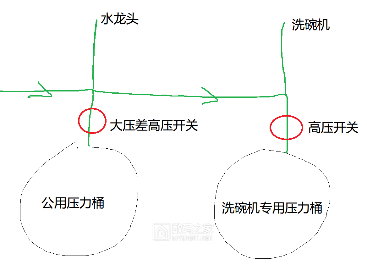

发表于 2025-6-8 12:18:50 | 显示全部楼层
又把问题想复杂了,果然简单的还是坠吼的
之前没有统一思考,光考虑怎么在晚上十点切换到小压差高压开关,脑子都想疼了,系统也复杂
结果最终方案无比简单:
一个大压差压力桶日常用,晚上11点洗碗机用两个压力桶同时进水,洗碗机专用压力桶不参与日常用水,免得晚上要洗碗的时候刚好桶里水很少不够用
两个不同高压开关还能实现日常用水用到水压很低才启动制水,洗碗机压力桶用小压差高压开关用不了多少水就开始制水补充
