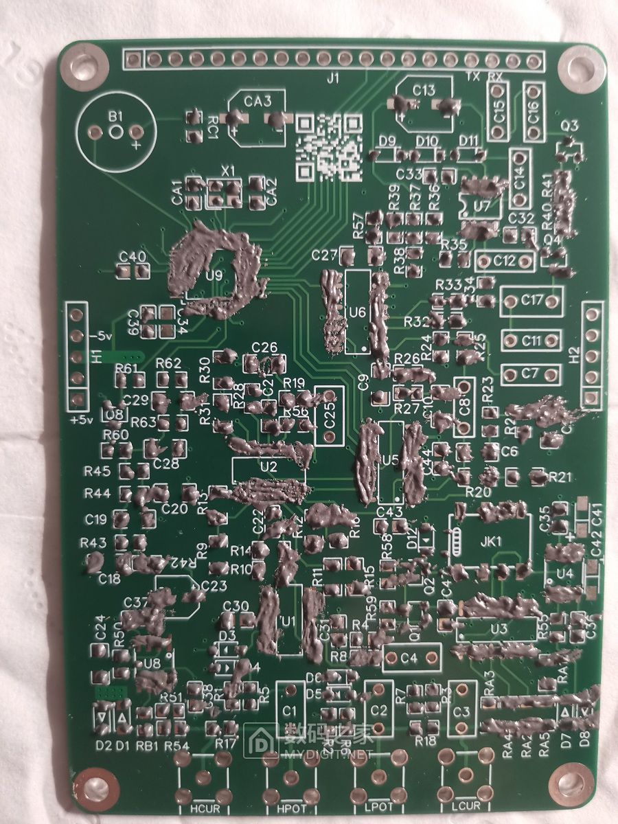

我这块板子现在发现多处对地短路,估计是锡浆涂多了有地方和地连起来了。真要命,有地方有多个元件同时对地短路,不知道哪个才是真正的短路点,还要一个一个拆下来确认,这下麻烦大了

发表于 2025-6-7 20:35:06 | 显示全部楼层
你这是咋涂的,不都是拿个针筒一点一点的点涂的吗?
发表于 2025-6-7 20:39:56 | 显示全部楼层

 楼主| 发表于 2025-6-7 20:41:53 | 显示全部楼层
没有针筒,用刀片挑着涂的
发表于 2025-6-7 21:21:20 | 显示全部楼层
猪小呆 发表于 2025-6-7 20:41
没有针筒,用刀片挑着涂的
针筒网上有卖的,再配个小胶抢,应该就好控制锡的量了。
发表于 2025-6-7 21:33:26 | 显示全部楼层
没有针筒,用刀片挑着涂的
可以用牙签,焊盘大小不一样,用粗细不一样的牙签,刀片太粗犷了

发表于 2025-6-7 23:48:17 | 显示全部楼层
牙签点一点点就可以了,大引脚的可以考虑后面补焊

发表于 2025-6-8 08:48:52 | 显示全部楼层
用吸锡带吸吧
发表于 2025-6-8 09:00:46 | 显示全部楼层
用牙签,两个牙签配合用,相互刮刮,还可以调整锡量。
