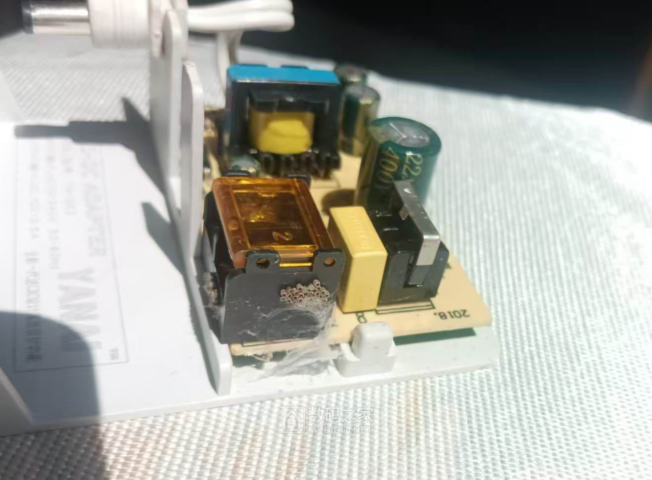

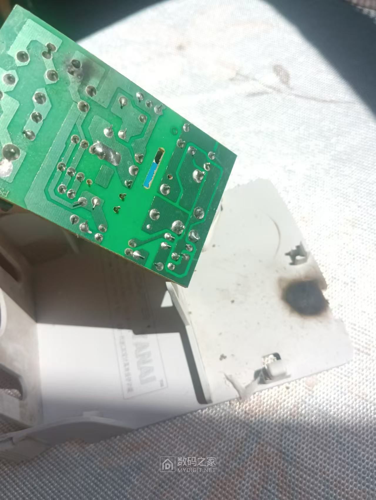

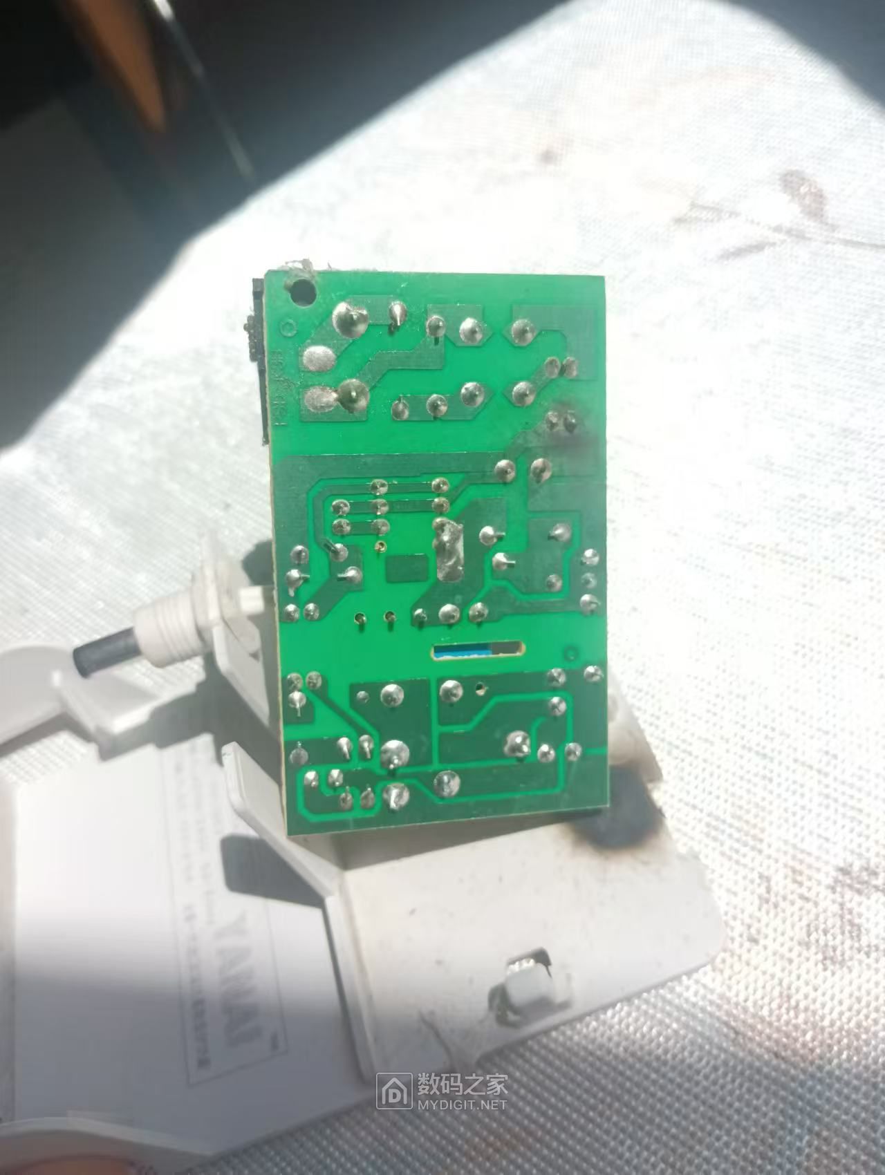

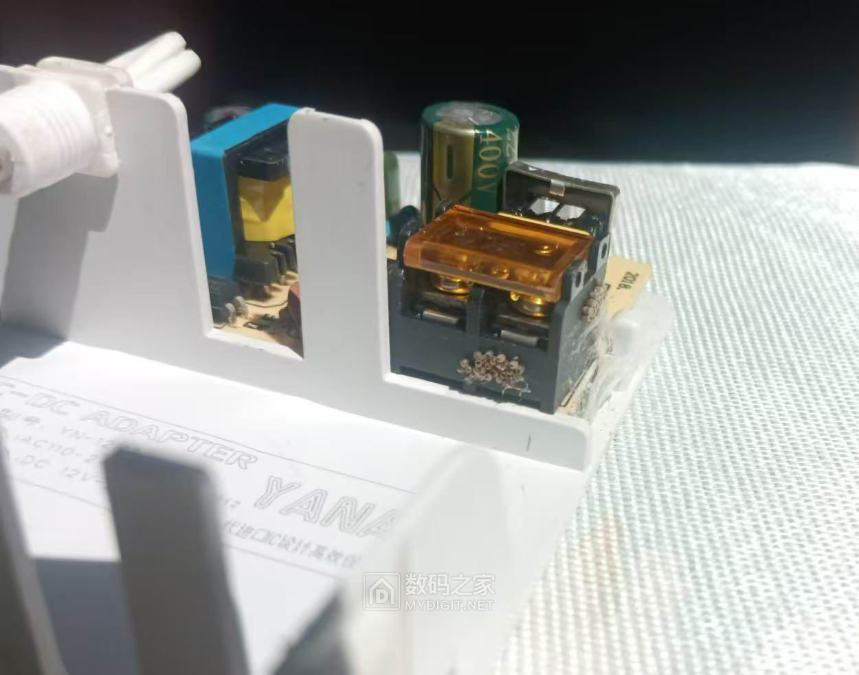

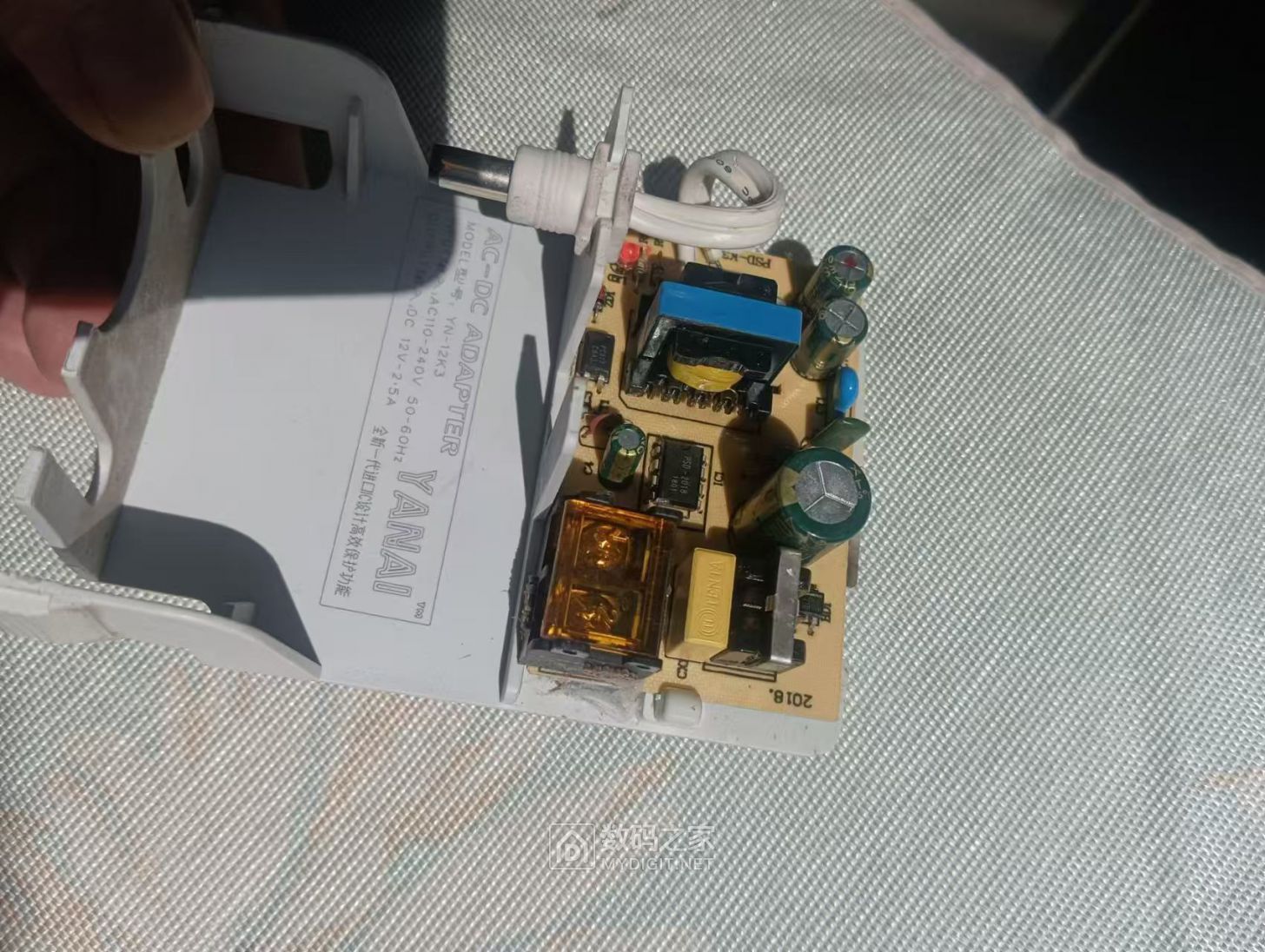

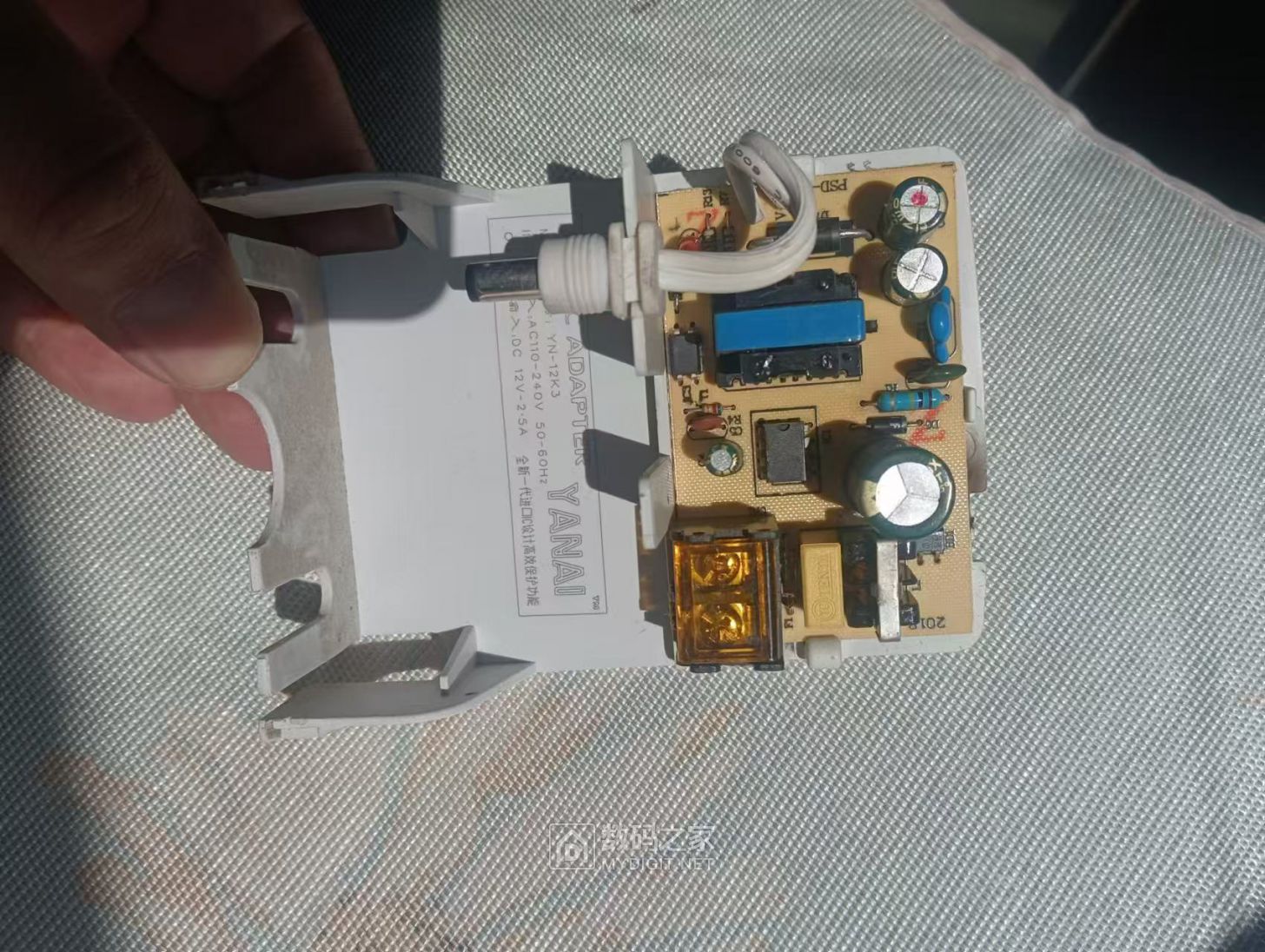

如题,摄像机无图像,经查是这个电源烧毁了,换上新的,旧的拆下研究一下,发现只是全桥整流处有烧的痕迹,测量其它处无异常,在侧面发现许多小圆颗粒,比小米还要小,不知是什么的卵,有点像是蜗牛。
看上去,保险已经烧掉了。
烧黑的地方,全桥整流处
底板也烧黑一片

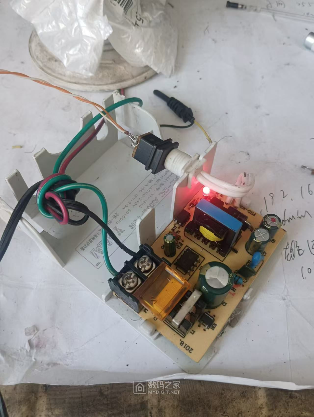

抽出电线里一条细丝,把保险连接上
已经修复,带负载输出正常。
参与人数 3家元 +72 收起 理由

蜗牛不会辛辛苦苦往这爬。

+1,而且直接短路保险不安全...

发表于 2025-6-8 11:26:42 来自手机浏览器 | 显示全部楼层
这个卵应该不是蜗牛,估计是其他小昆虫吧
发表于 2025-6-8 11:28:59 来自手机浏览器 | 显示全部楼层
飞蛾下的吧,蜗牛只喜欢潮湿的地方
 楼主| 发表于 2025-6-8 11:36:25 | 显示全部楼层
邪恶海盗 发表于 2025-6-8 11:23
+1,而且直接短路保险不安全...
没有直接短路,只是抽出多股电线里的细丝焊上去的,电流大了可以烧断,也可以起到保险作用。
发表于 2025-6-8 11:48:51 | 显示全部楼层
桥堆没有炸,算好了,这个好小的桥堆
发表于 2025-6-8 13:24:02 | 显示全部楼层
+1,而且直接短路保险不安全...
用细铜丝代保险了
