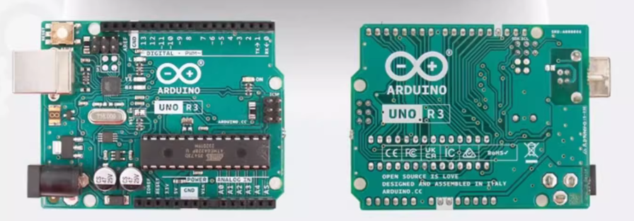

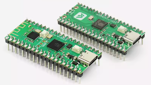

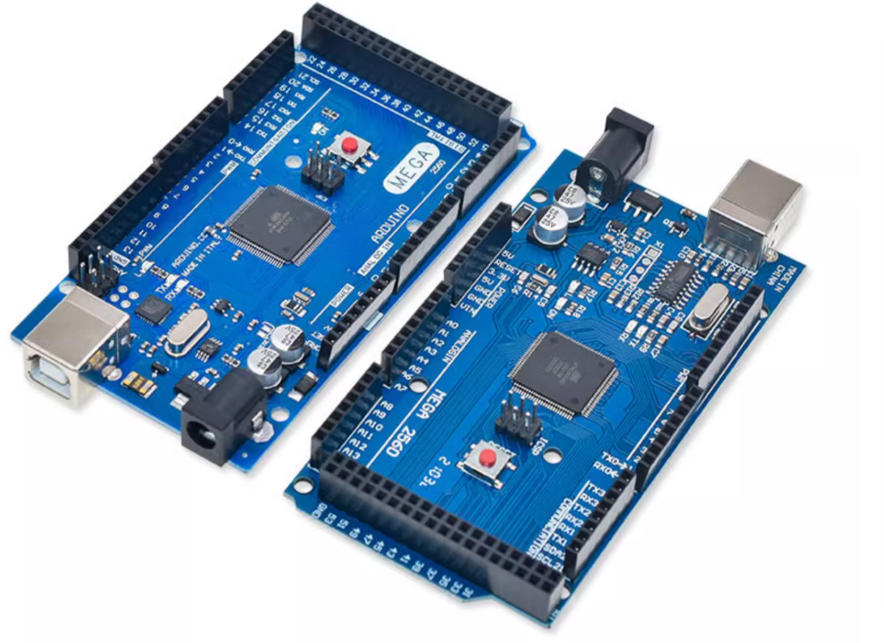

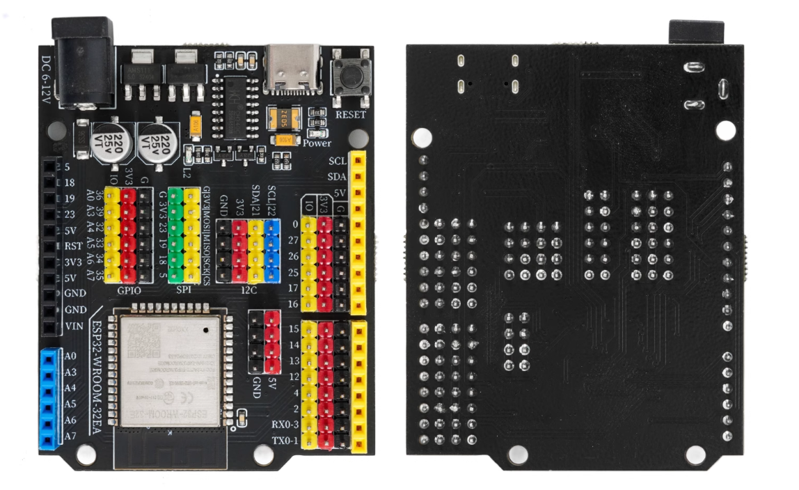

1. Arduino开发板
  • Arduino Uno
  • Arduino Mega 2560
  • Arduino Nano
  • Arduino Due
  • Arduino Leonardo
  • 其他官方或非官方兼容开发板
  • 其他核心板
部分开发板、核心板如下:

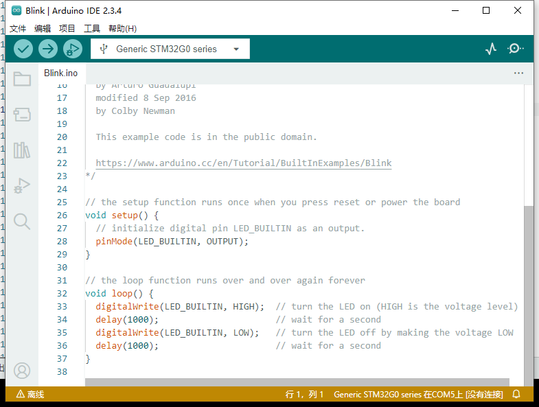

Arduino IDE
Arduino编程软件,推荐2.0+版本,类似Keil,自带智能提示,有限的代码跳转等功能,内置串口监视和串口绘图等功能,在线管理开发板、管理库,支持在线调试(1.0+版本不支持,2.0+支持但是还没用过,不多说了)。IDE整体好用,上手之后推荐再试试VS code,可以试用下,选合适自己的。
Arduino 编程风格
编程风格统一,不管你用的官方板子还是stm32、esp32等三方板子,都可以用相同的函数编程,对于什么板子都有可能摸两把的玩家更容易上手,几乎无门槛。并且适合移植,如果使用基础函数开发,stm32开发的程序,想移植到esp32上简单到只需要修改几个IO定义即可完成。
  1. void setup() {
  2.   // initialize digital pin LED_BUILTIN as an output.
  3.   pinMode(LED_BUILTIN, OUTPUT);
  4. }
  5. // the loop function runs over and over again forever
  6. void loop() {
  7.   digitalWrite(LED_BUILTIN, HIGH);  // turn the LED on (HIGH is the voltage level)
  8.   delay(1000);                      // wait for a second
  9.   digitalWrite(LED_BUILTIN, LOW);   // turn the LED off by making the voltage LOW
  10.   delay(1000);                      // wait for a second
  11. }
复制代码

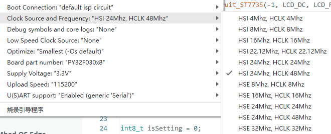

Arduino开发板除了官方推出的型号,还有大量的三方板,STM32、PY32、ESP8266/ESP32、RP2040、NRF等大量单片机都有官方或非官方的移植支撑,现阶段移植工作已相对完善,包括DMA、PIO等相对高级功能也都有移植,并且拥有丰富的示例代码。作为业余玩家,很轻松做到0成本或低成本在STM32、ESP32、RP2040等单片机之间切换,专注于产品制作即可,不用再担心当前单片机资源不匹配,想换一款单片机又担心新款单片机难于入门,接触过ESP-IDF和Pico SDK的应该对此深有感触。
