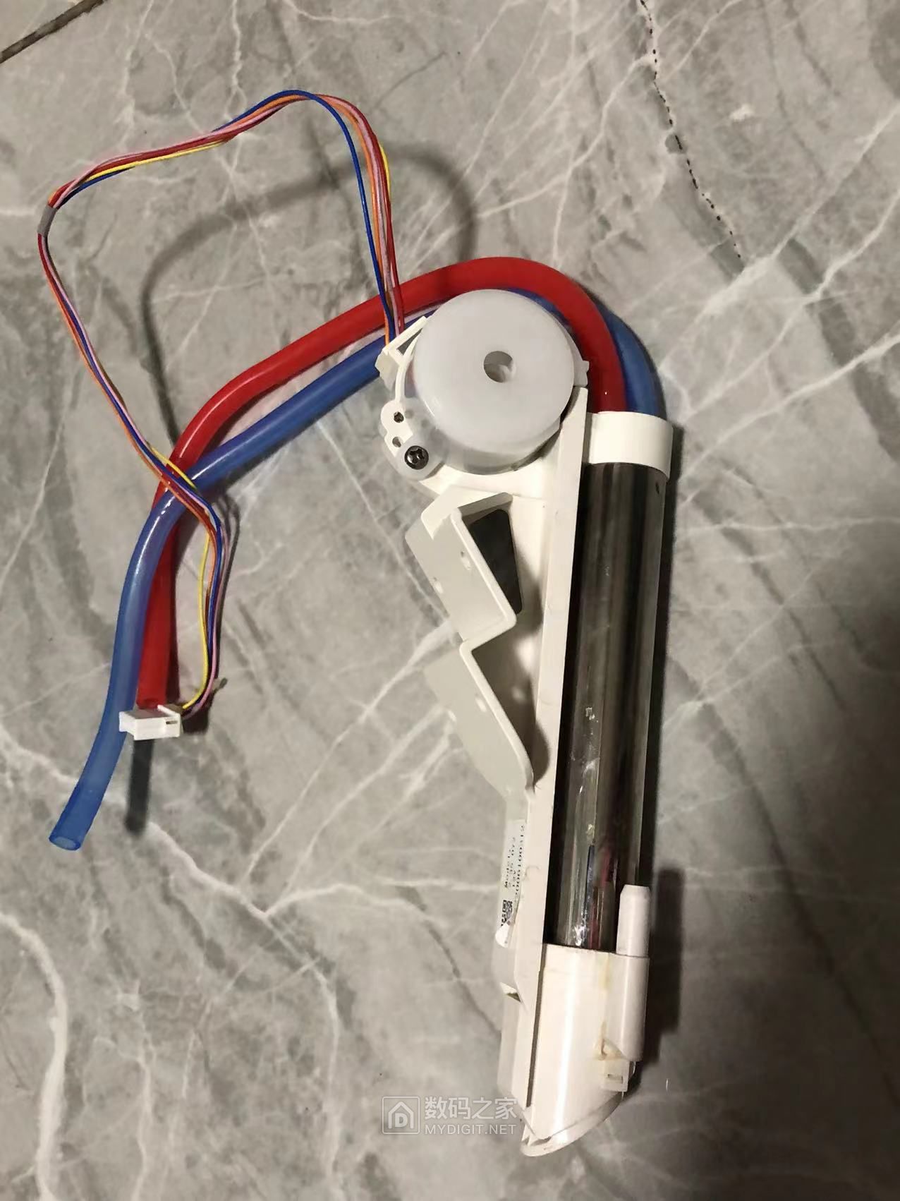

然后自己琢磨自己修吧,看图说话:

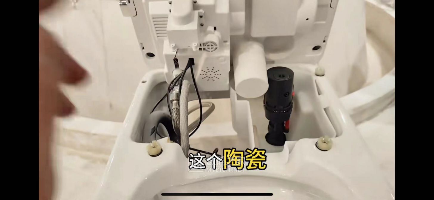

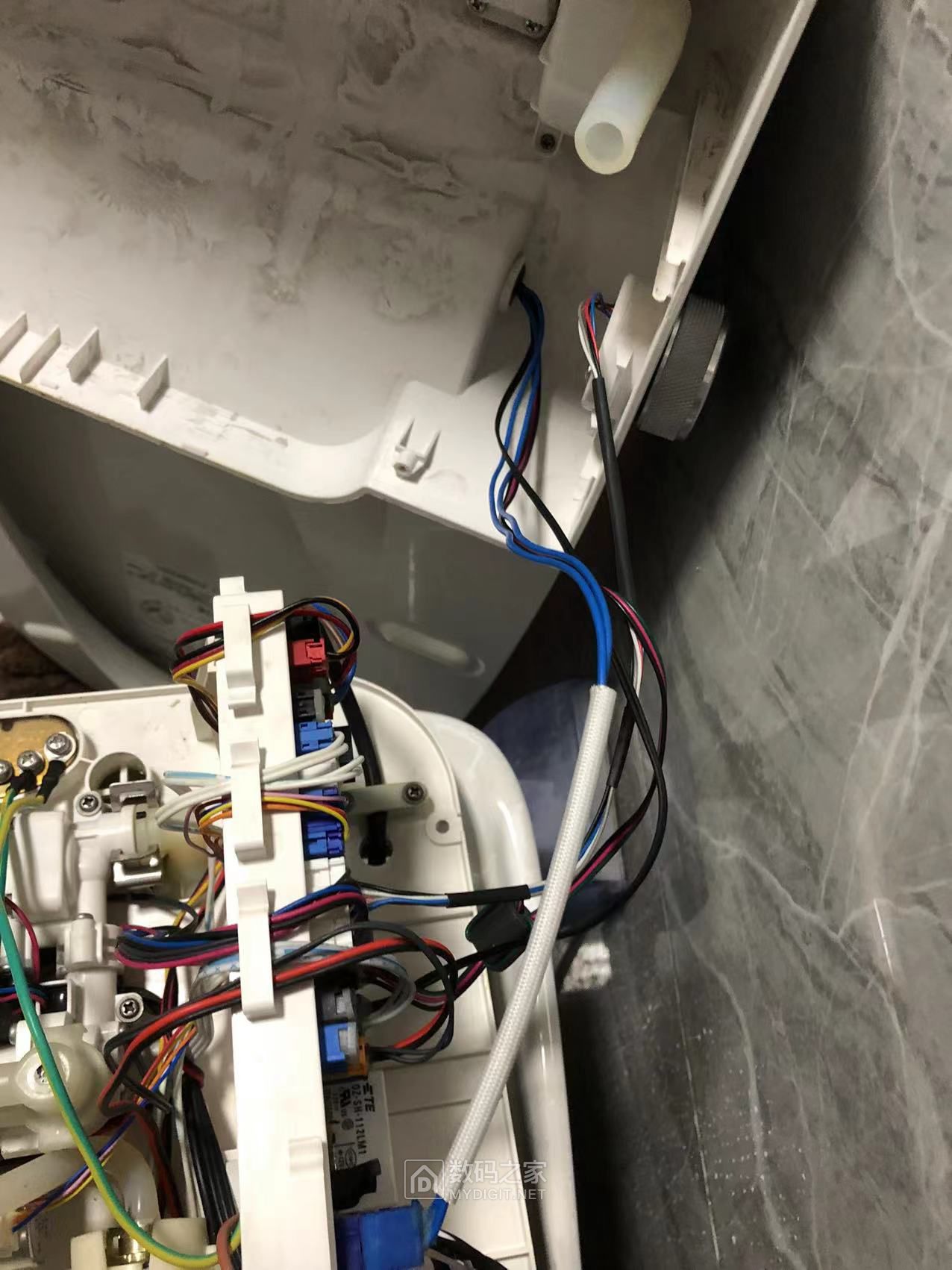

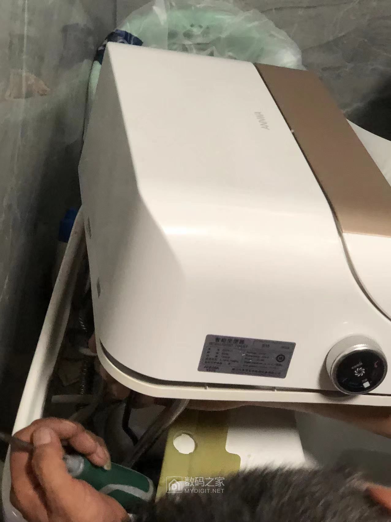

▼其实这个马桶维修最大的难点是盖子和陶瓷体分离,网上有各种教程维修内部电路水路,但基本没有讲解这个牌子这个型号如何分离盖子。
造型圆溜溜也没有外部的螺丝和按钮(松下是隐藏按钮兼顾美观和维修便利性)。其实就靠近垫圈那里有2个卡口,陶瓷体上是圆圈,塑料盖上是凸起卡口,但一般人根本不知道也不敢用劲。我曾经试过很大劲也分不开,怕弄坏就放弃了。
这是网上找到的一个大师的视频截图,我这个还不完全相同,师傅干活儿我也没敢打扰多拍照,看一遍售后拆自己就会了,大力就行。

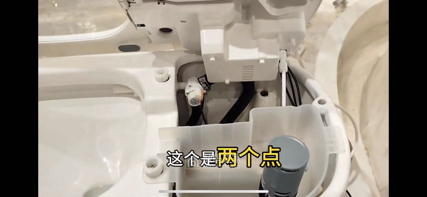

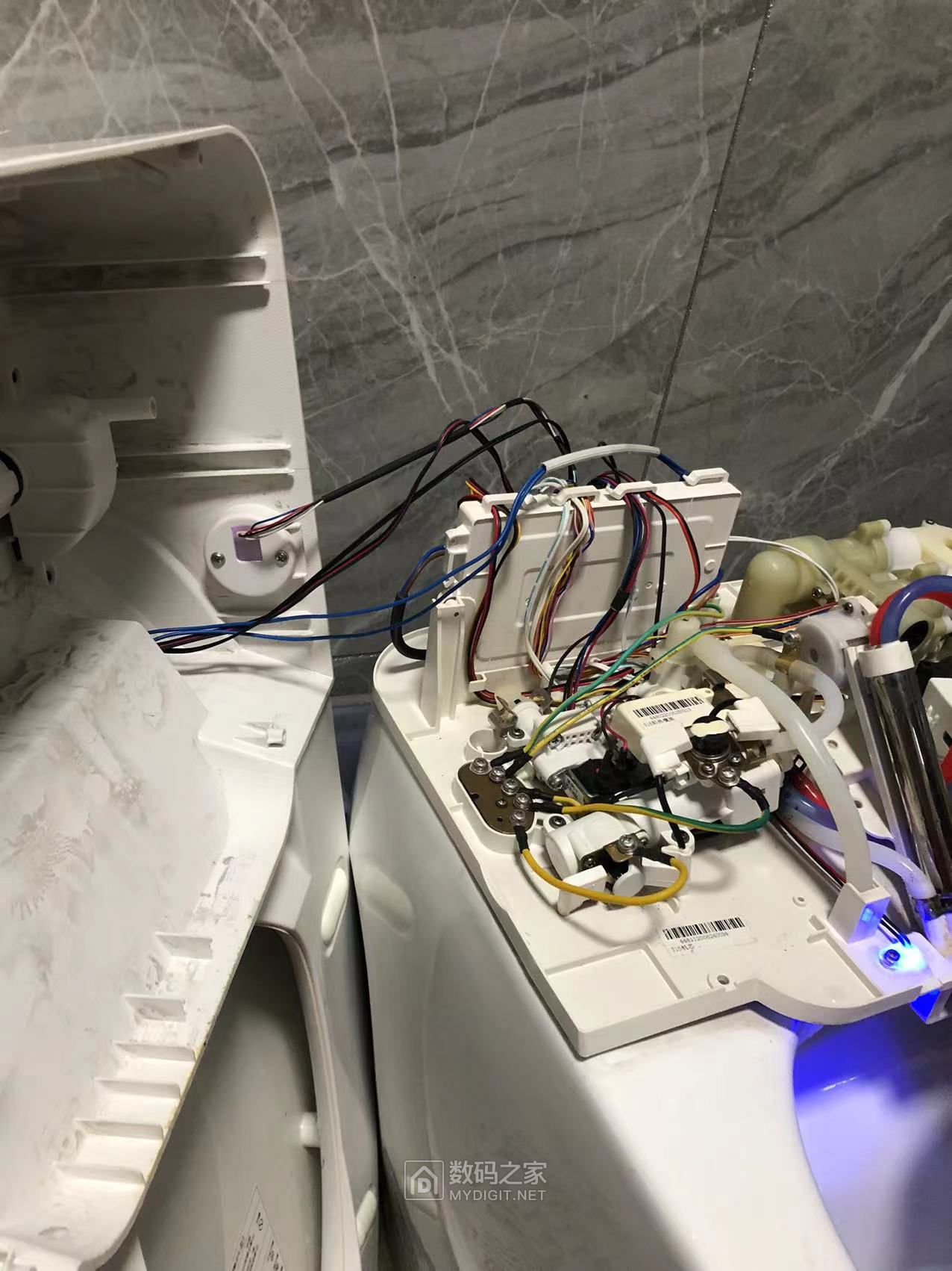

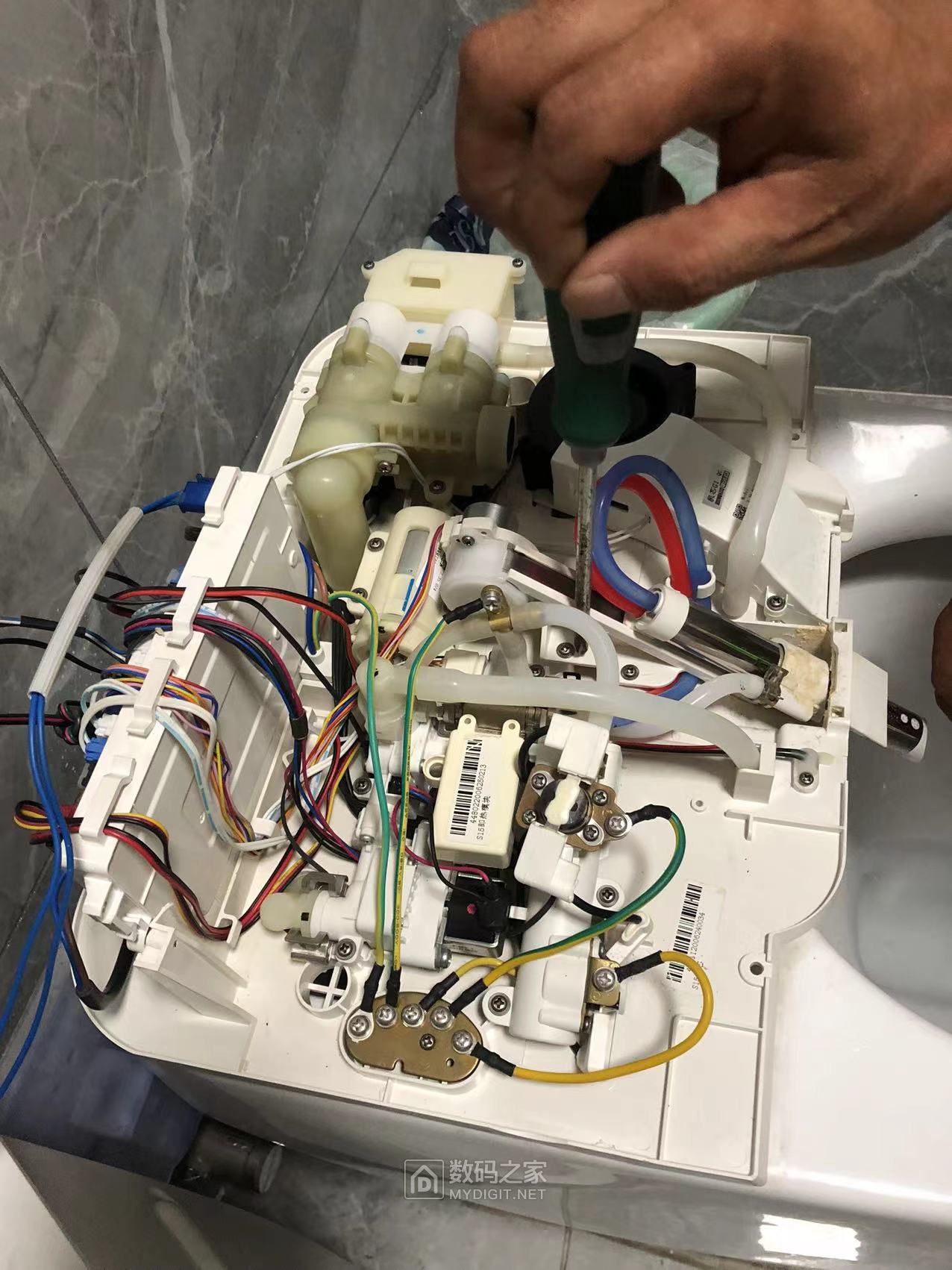

▼我家的结构,圆形按钮下方有个卡扣,对面也有一个,总共2个,师傅大力掰开的。

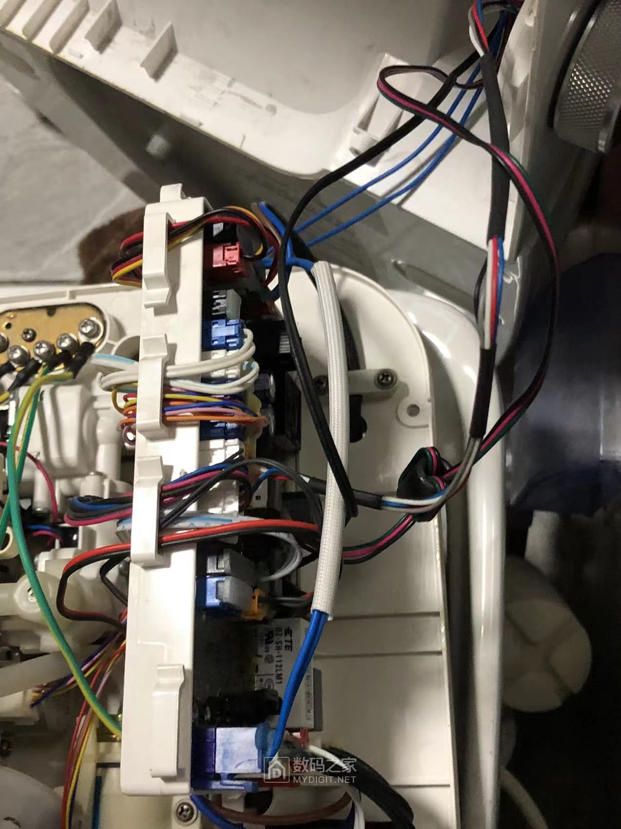

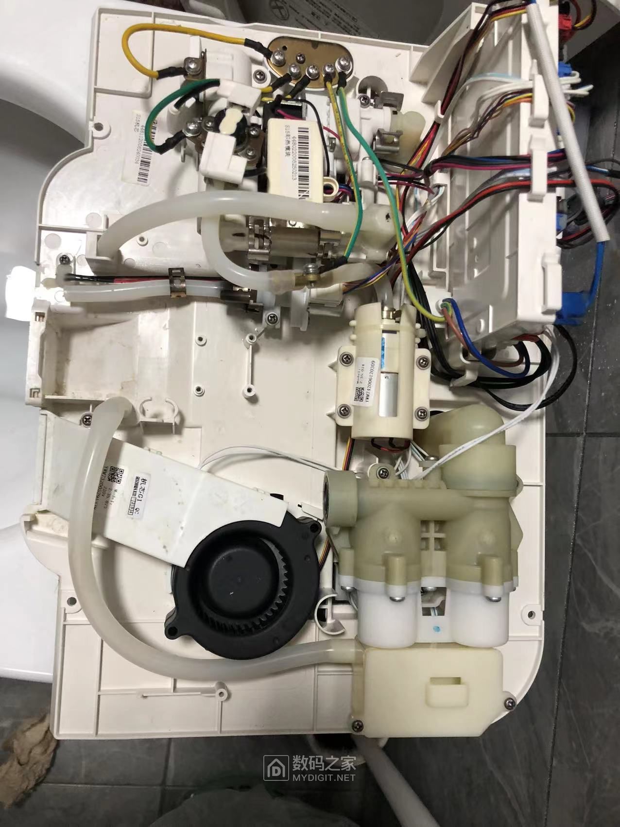

▼盖子总成和陶瓷体分离后,盖子底部有4个螺丝,拧开就能取下上部盖子和座圈了,主要部件都在底部这一块塑料板上。

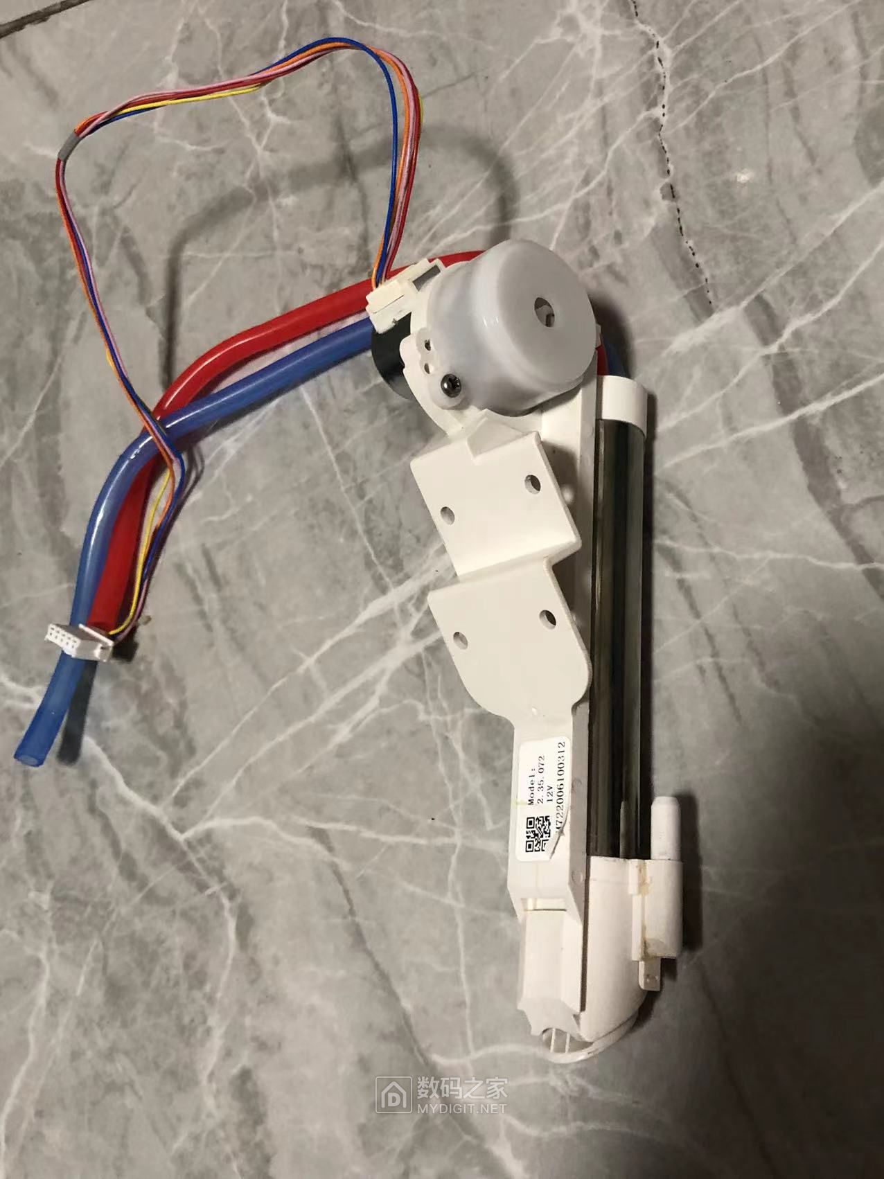

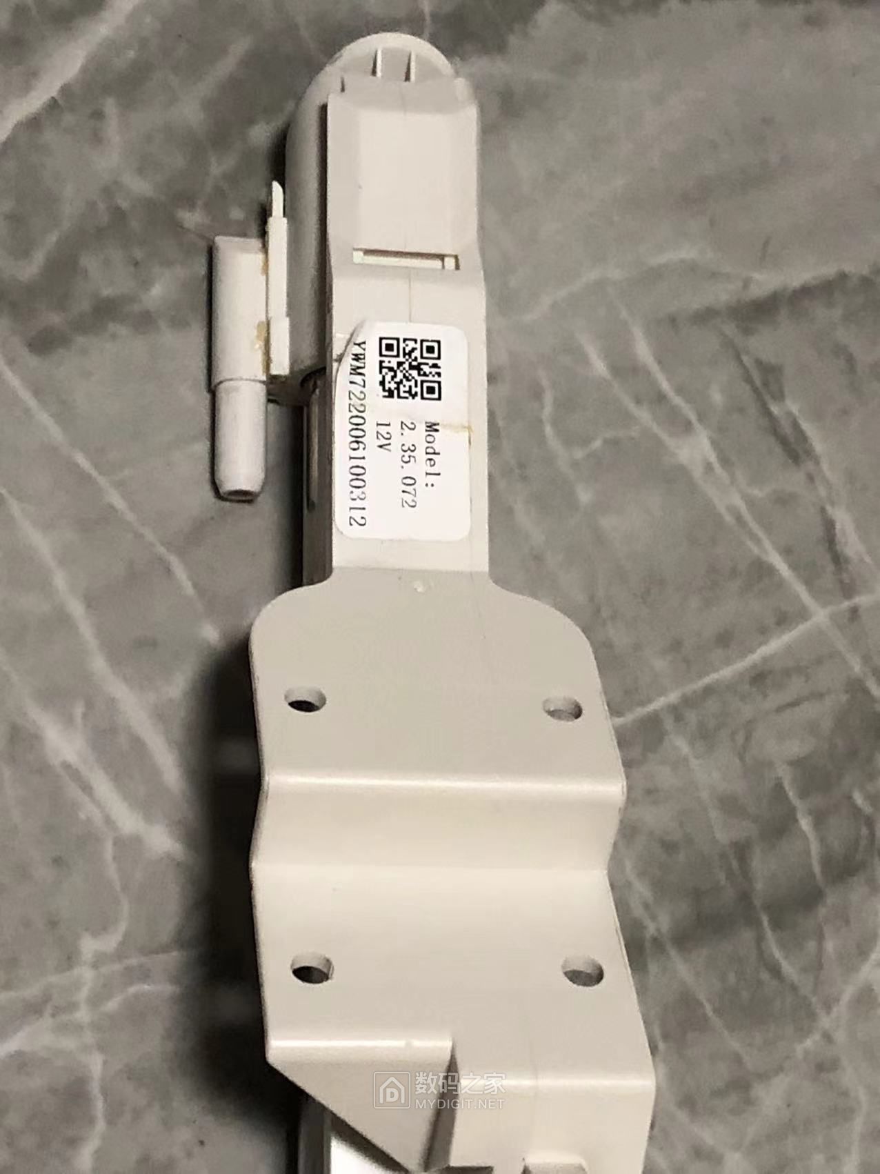

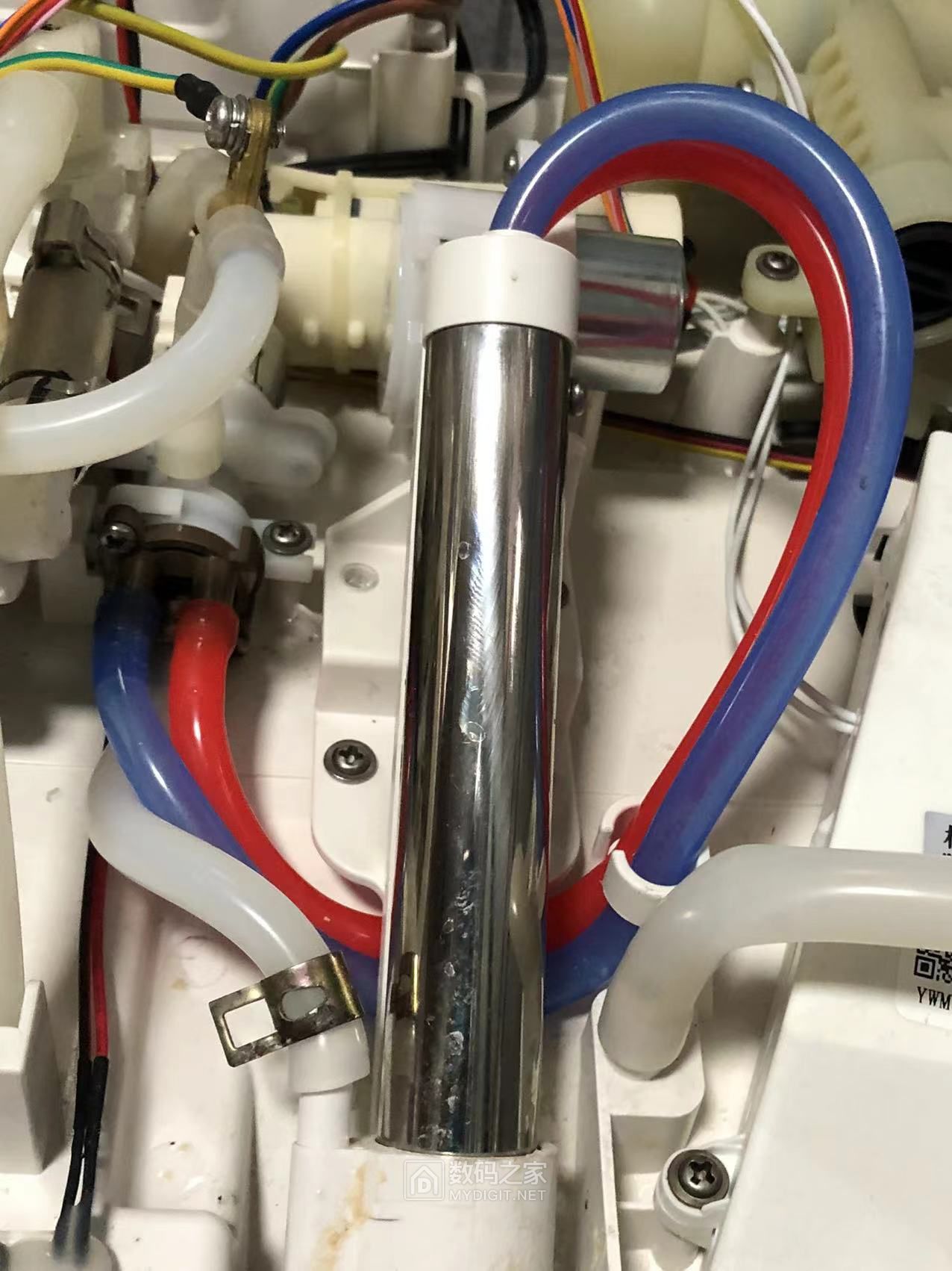

坏的部件就是那个红蓝管子的喷头,可以看到不完全回位。
拆开固定的4个螺丝就能取下。

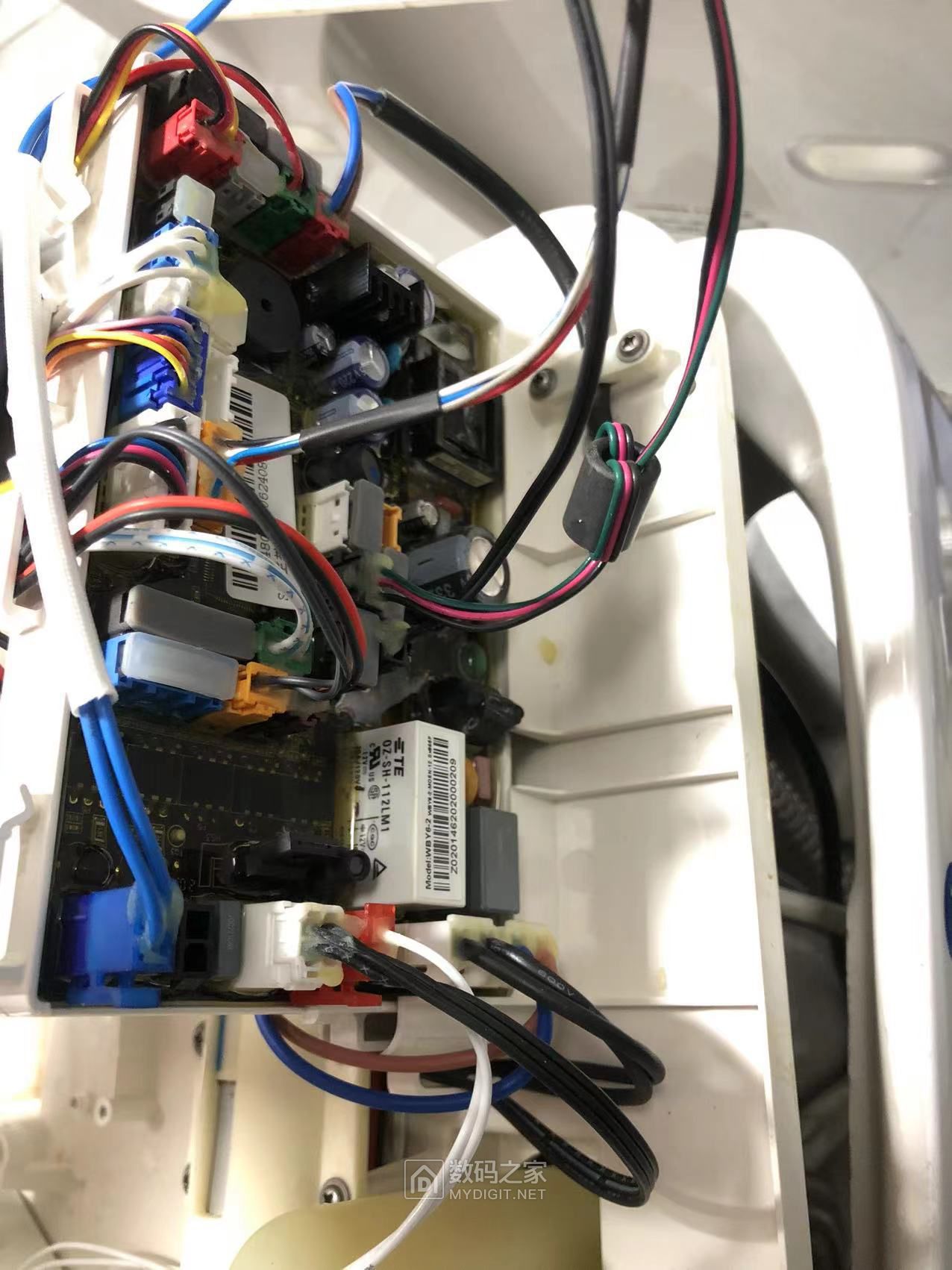

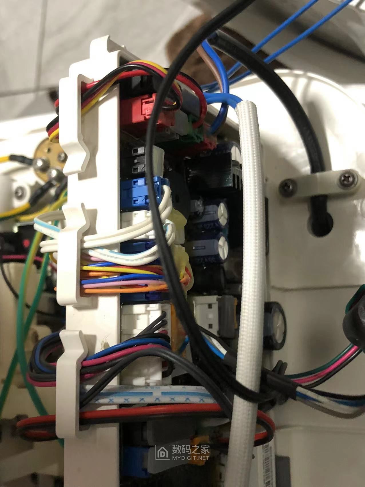

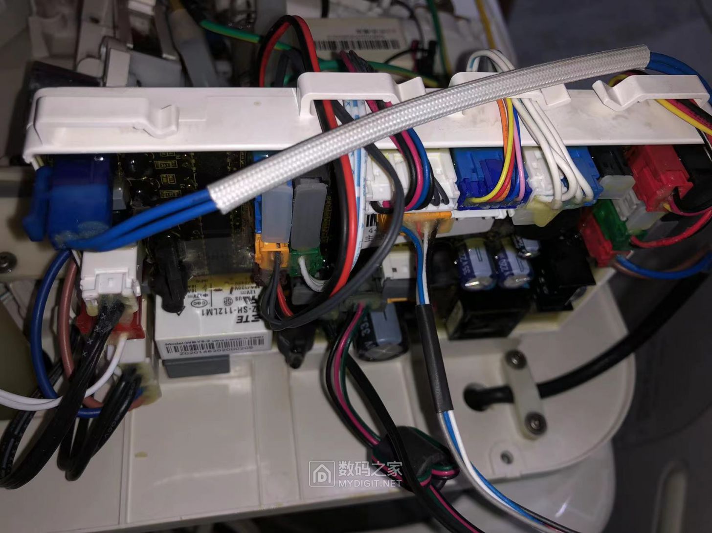

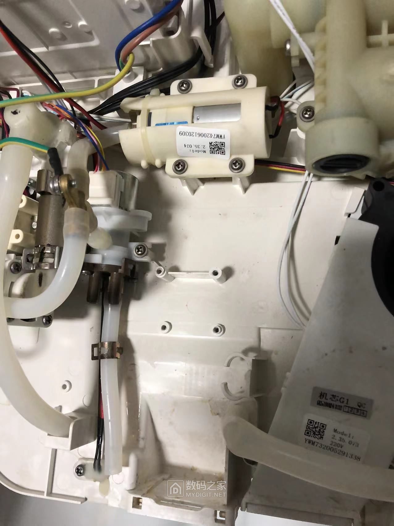

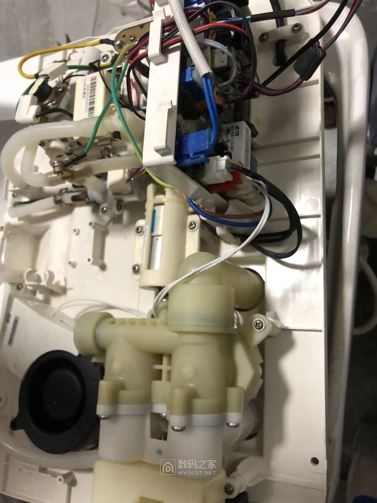

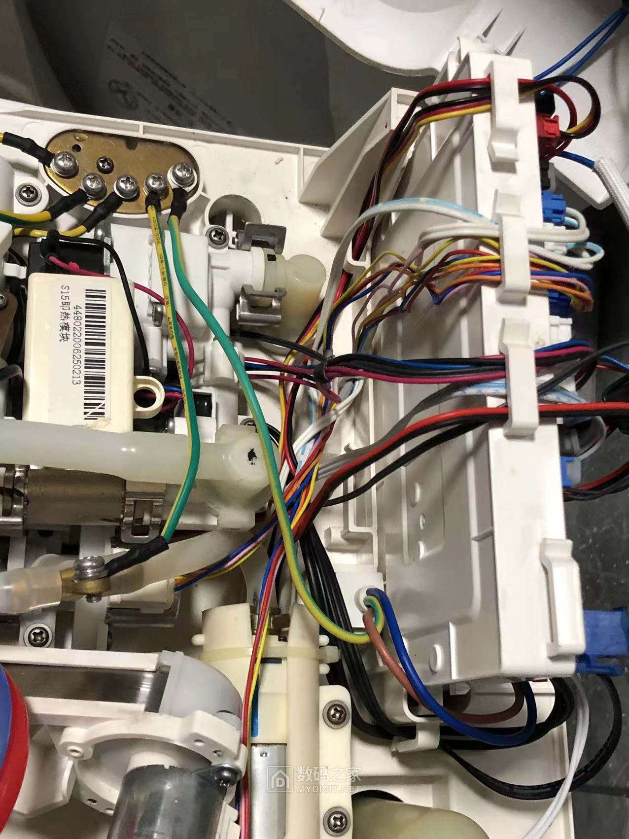

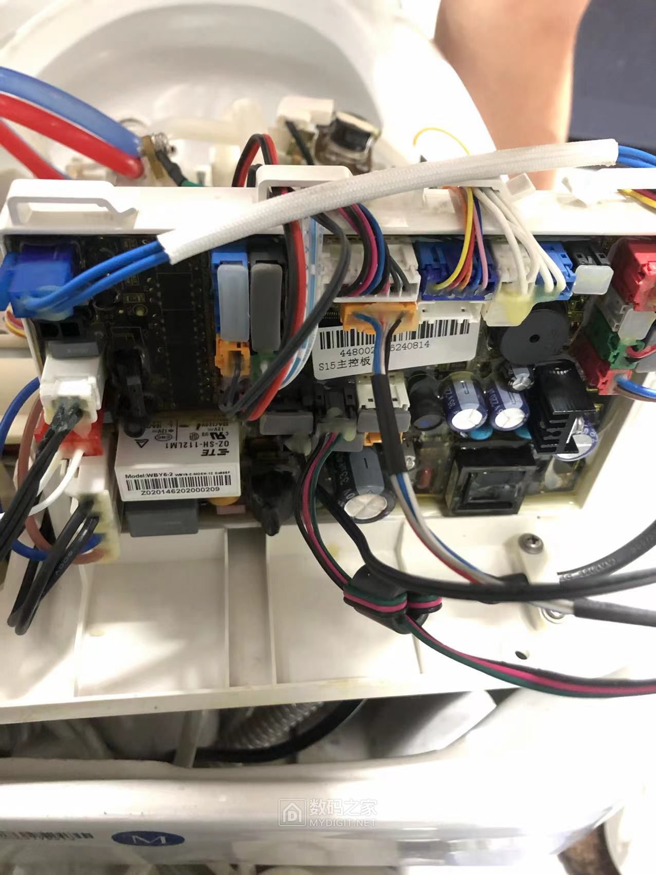

▼主板接线图,这里面的黑色是出厂没做清洁的原因,正常家里用这个面根本进不了灰。

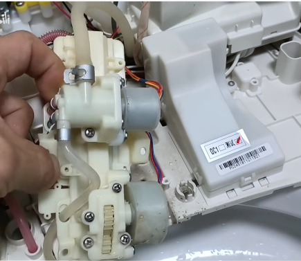

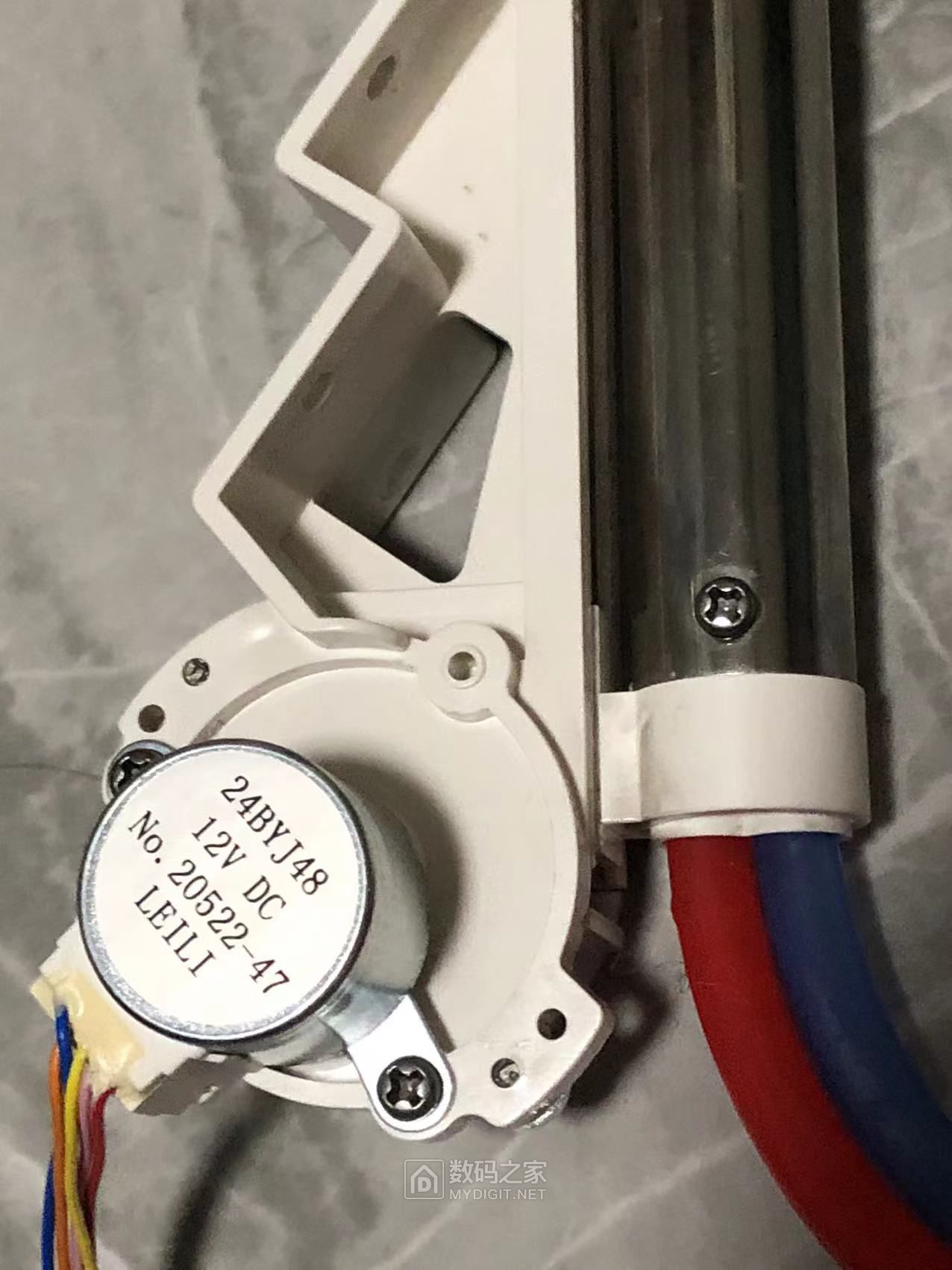

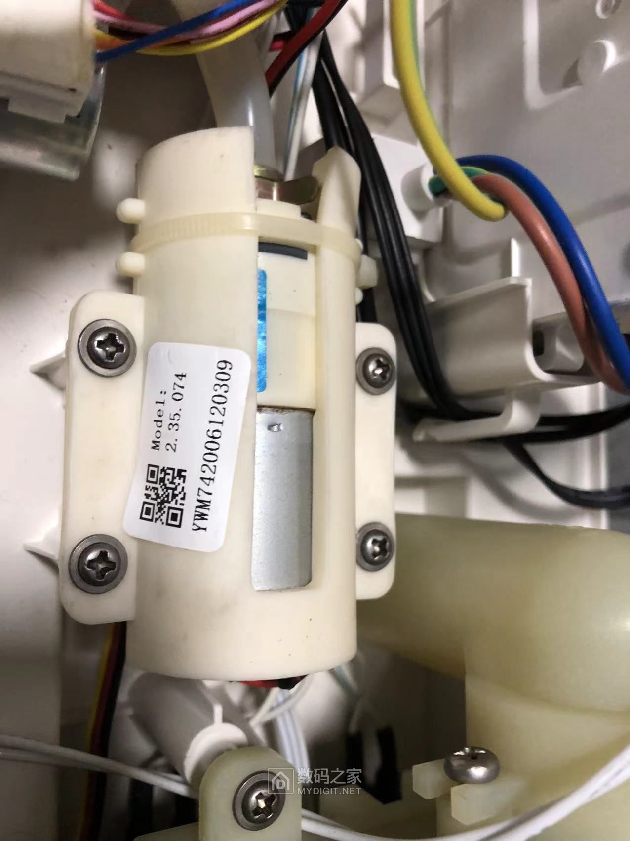

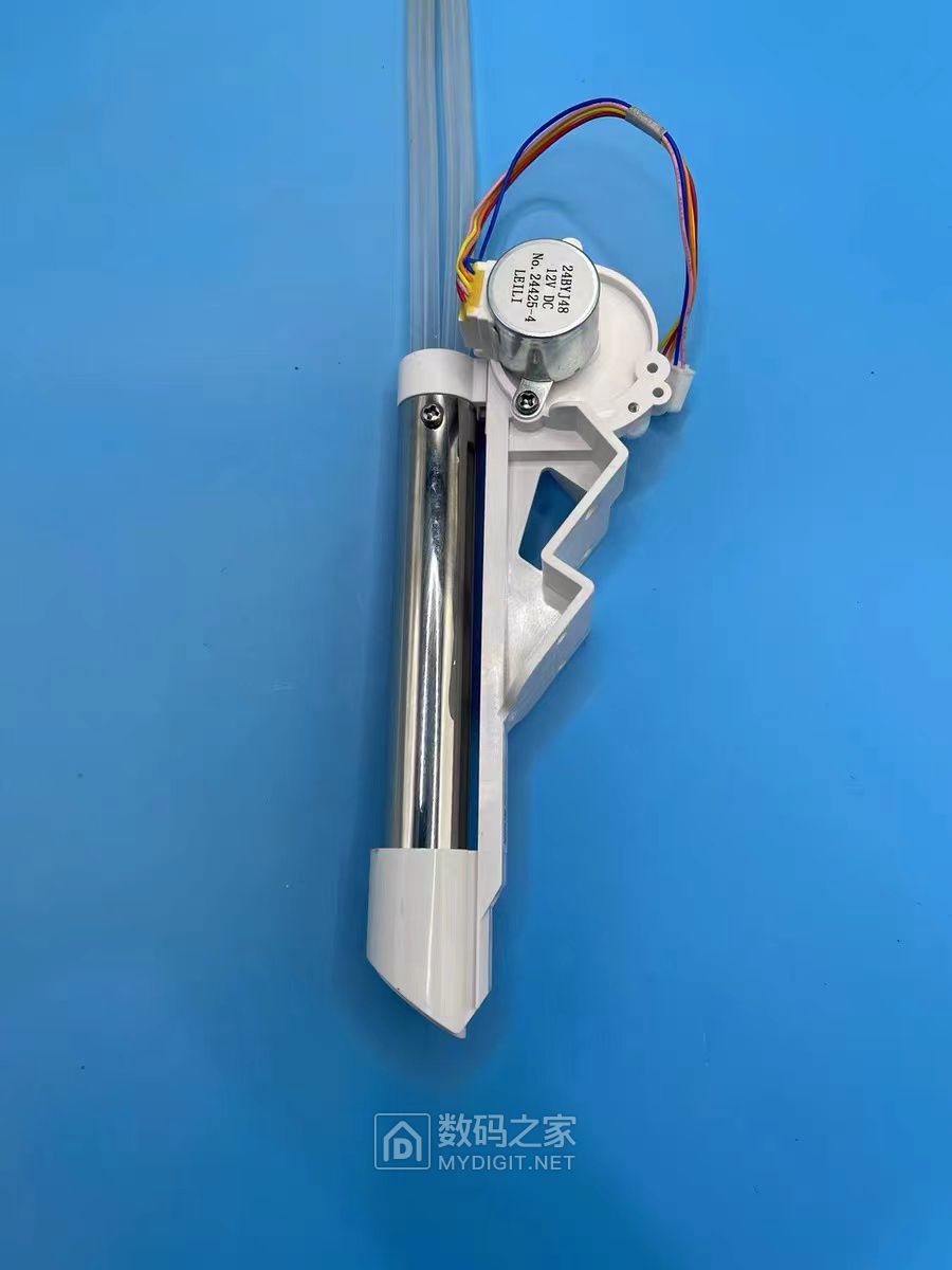

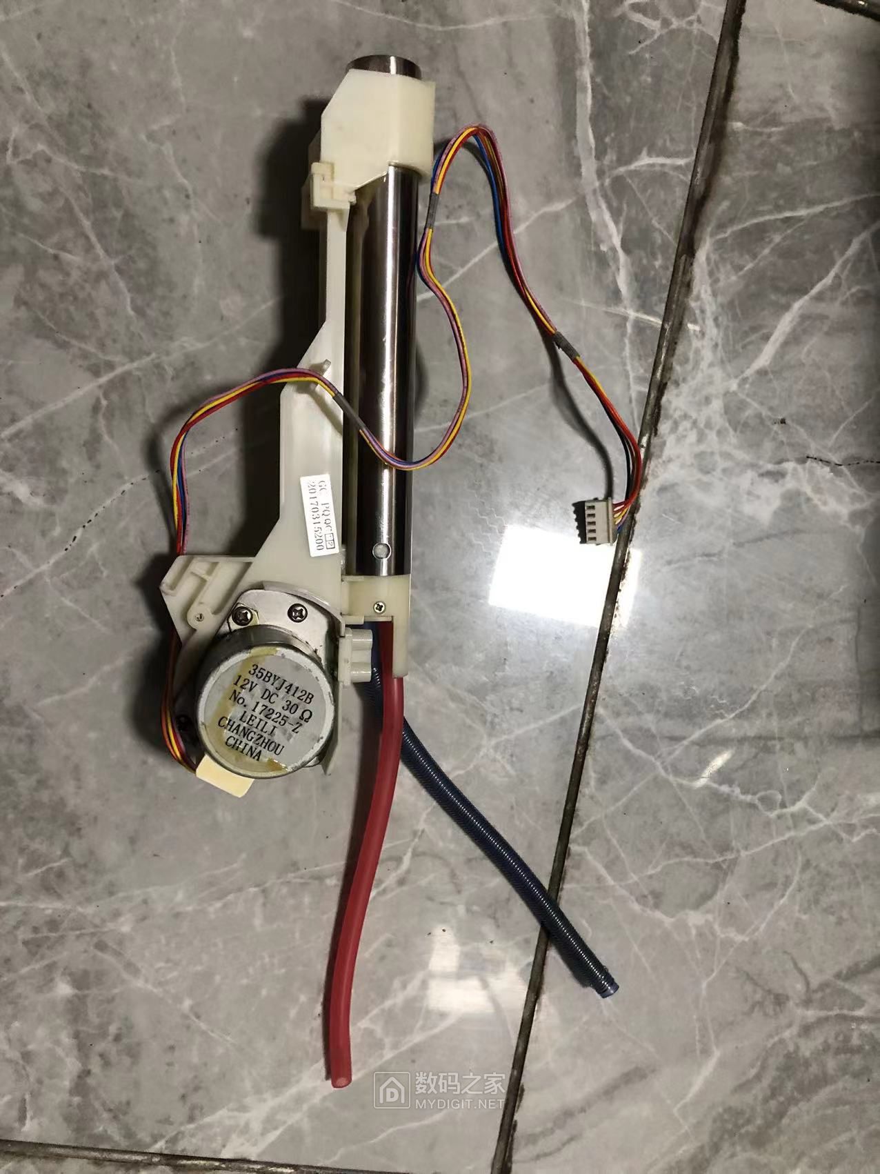

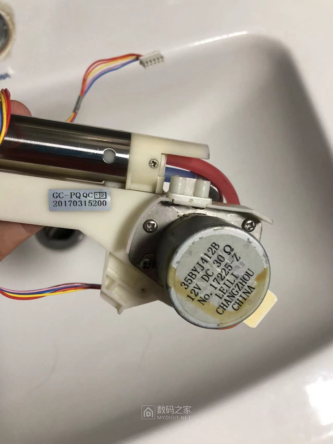

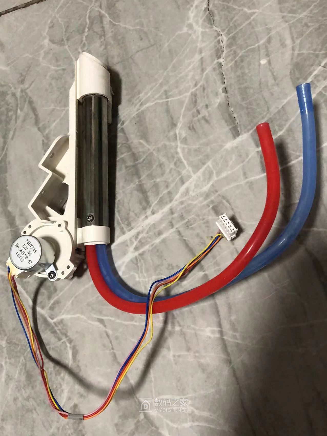

▼坏的部件特写,师傅在做事我没拍,借用网图,电机型号我家跟这个不同,等会自己拆再补图。

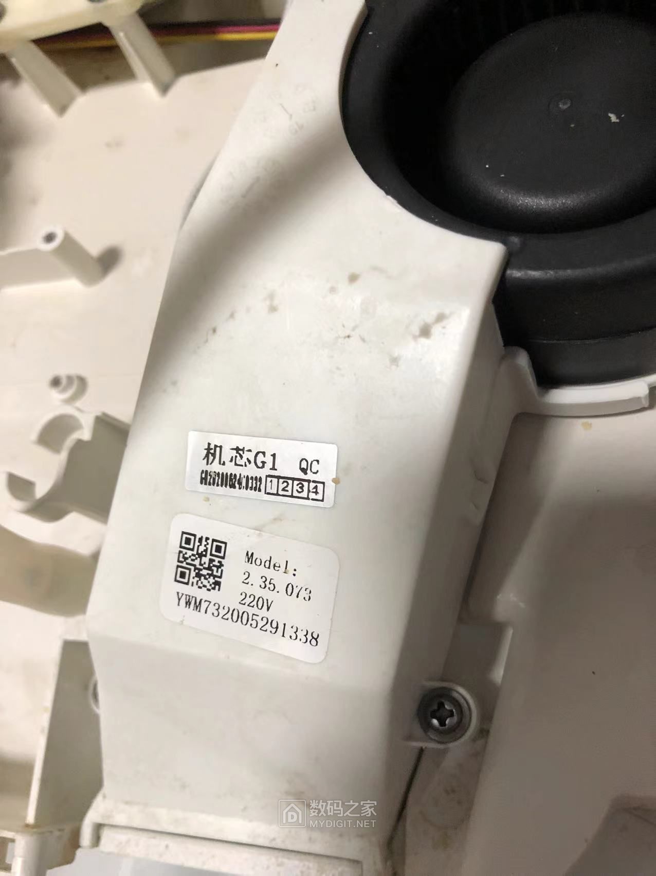

▼售后师傅带来的部件,如果我没看错,这是个17年出厂的产品,好家伙比我家马桶还大3岁多,脏兮兮的也没有包装,除了电压相同其余哪里都不同。

▼各种局部图,左下部可以看到喷头的伸缩钢带结构,还有主板的图。
▼喷头拆下来了,好好拍点照
▼本来以为里面是齿轮伸缩结构,类似下面这种
▼结果拆开发现是钢带结构,类似卷尺那种。抱歉因为很多油脂,没法拍照。

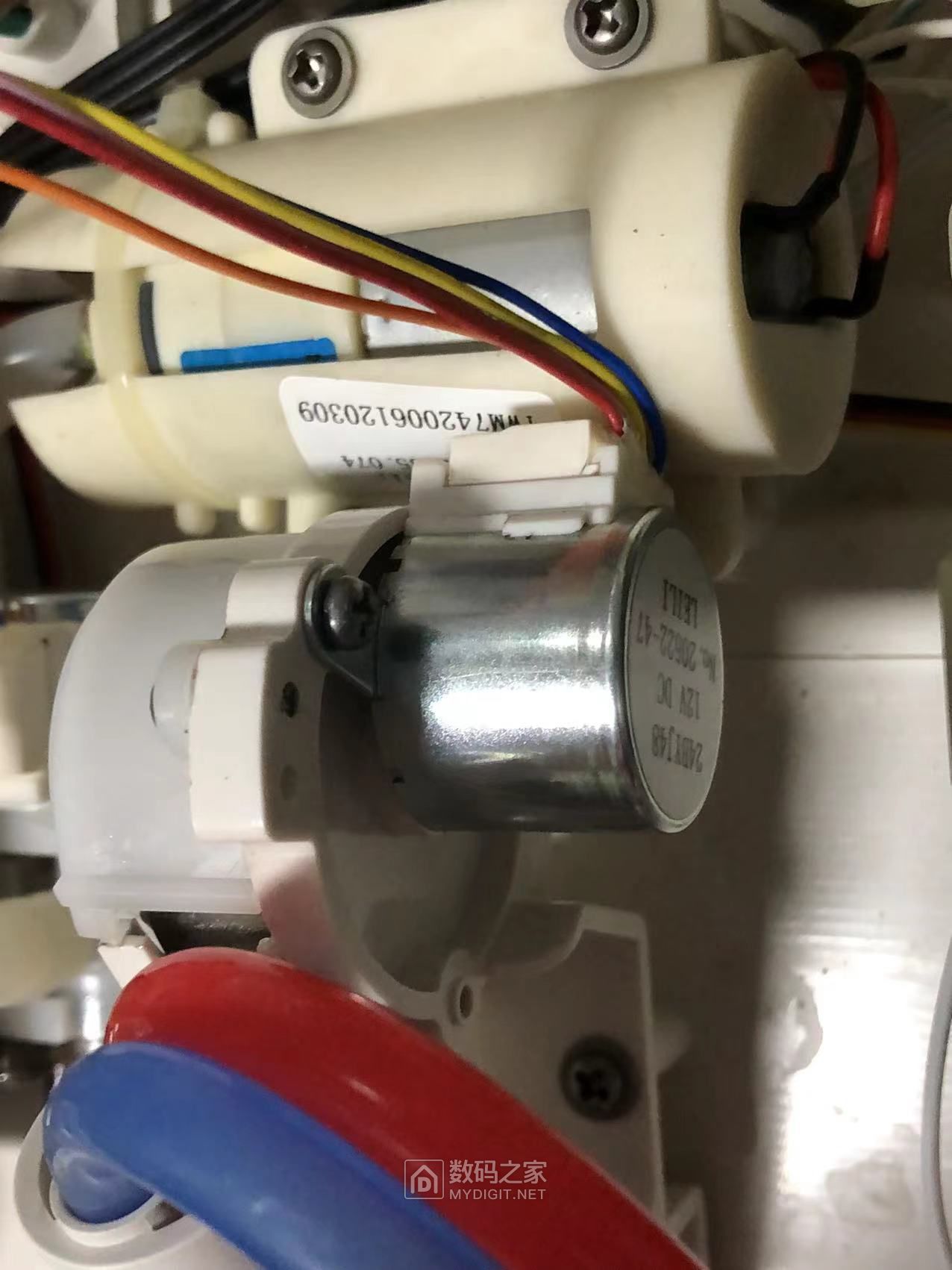

   全部拆散,确认钢带和喷头自身无卡滞,问题出在减速机构。
   再拆下电机,发现电机内部有发卡,毅然决定单独换个电机。已经下单,等到货了再装上。
   到时会补发钢带伸缩机构的图片。

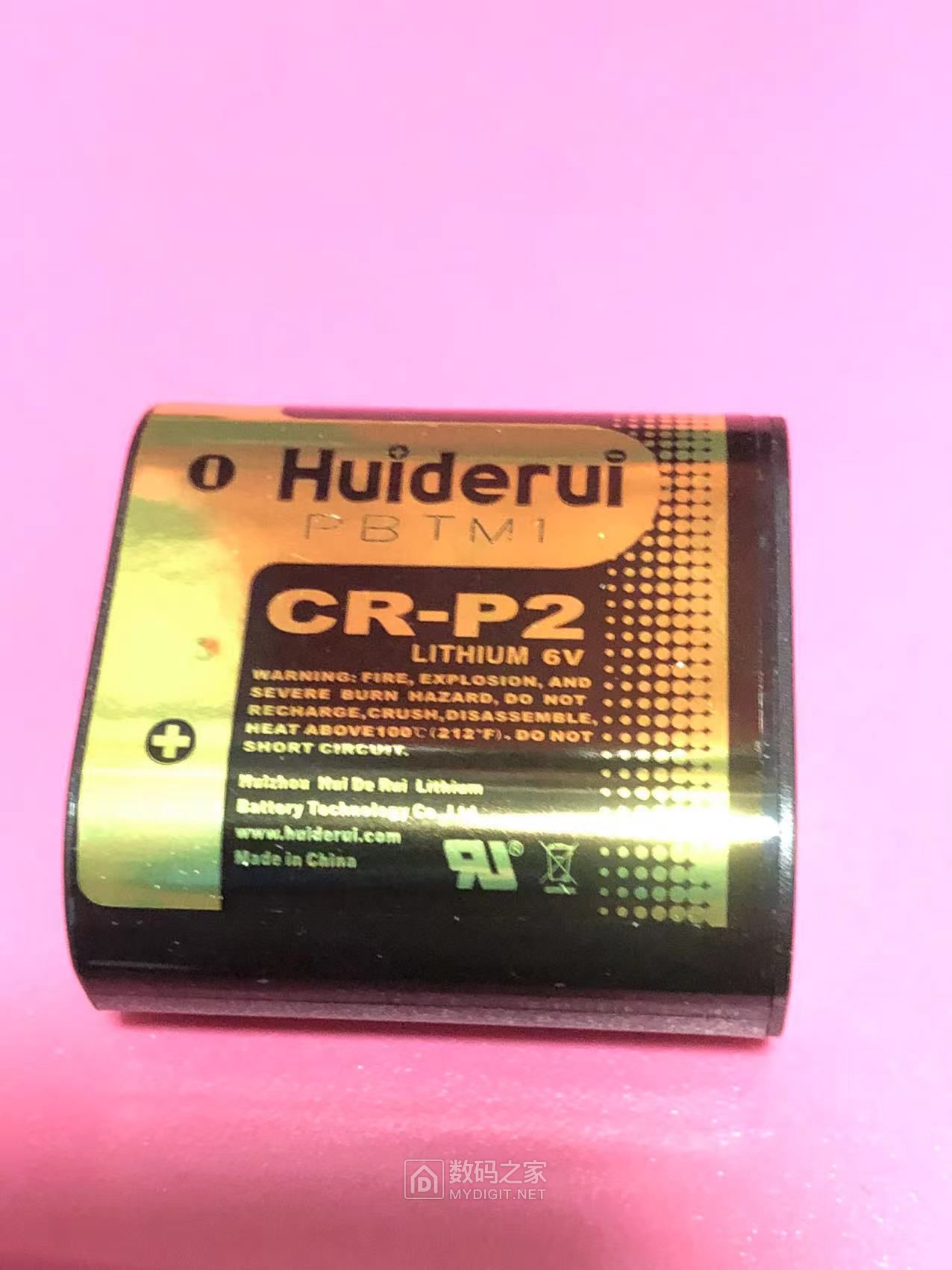

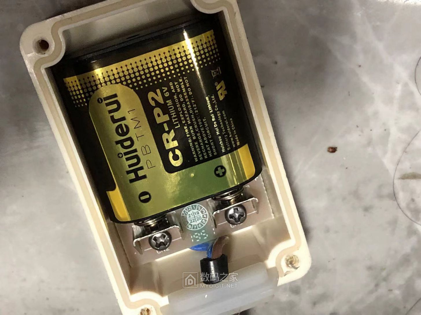

▼备用电池,停电后也能冲水。应该是一次性电池无法充电。

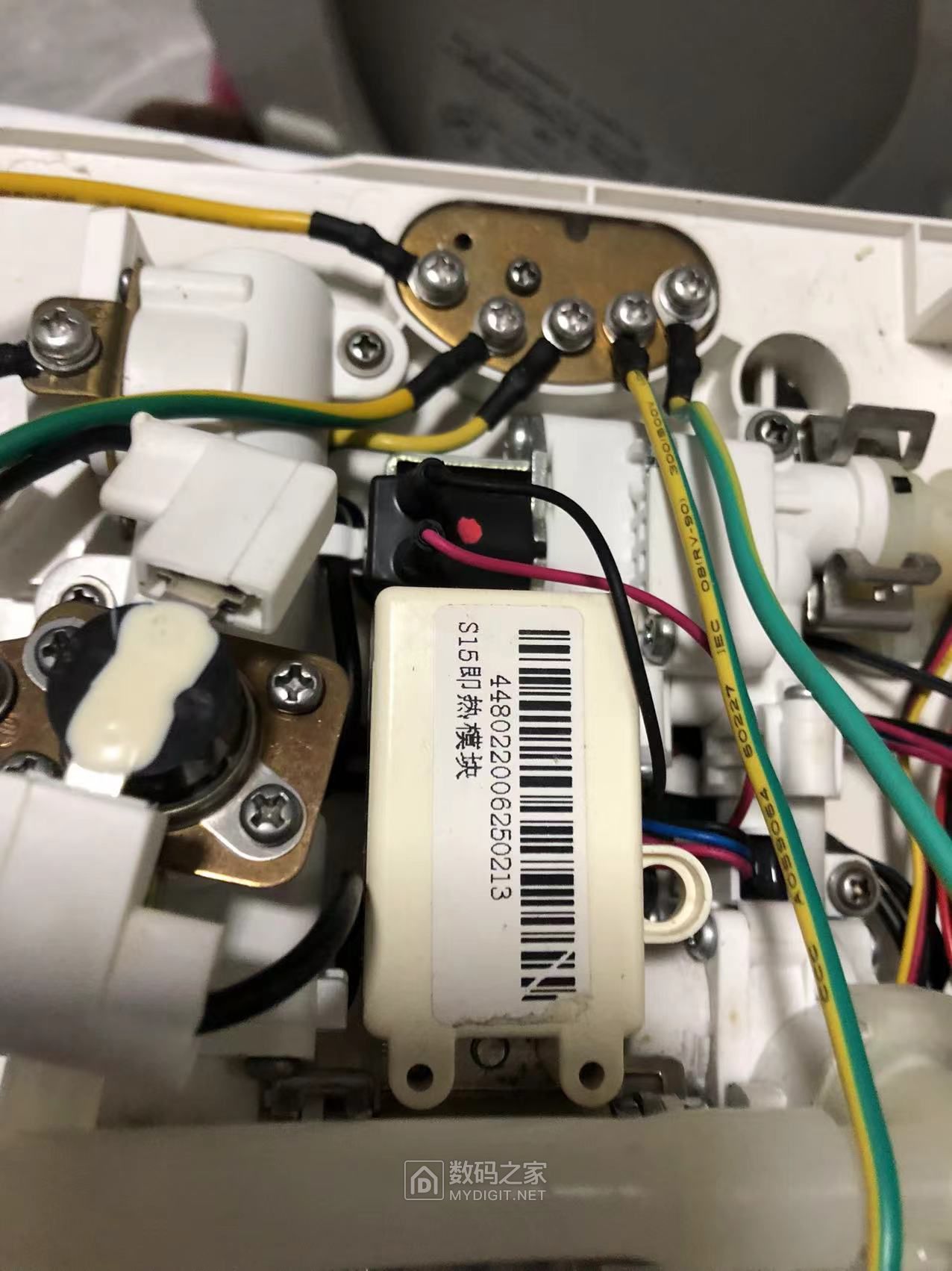

▼只能先简单复原了,留一组图,其他部件也一起拍了,以后哪里坏就自己搞吧。
蠕动泵
加热器
主板走线
各种水件
热风组件
谢谢观看,希望能给大家一点参考。这里面都是各种模块,实际上售后来了也是整体换模块。
